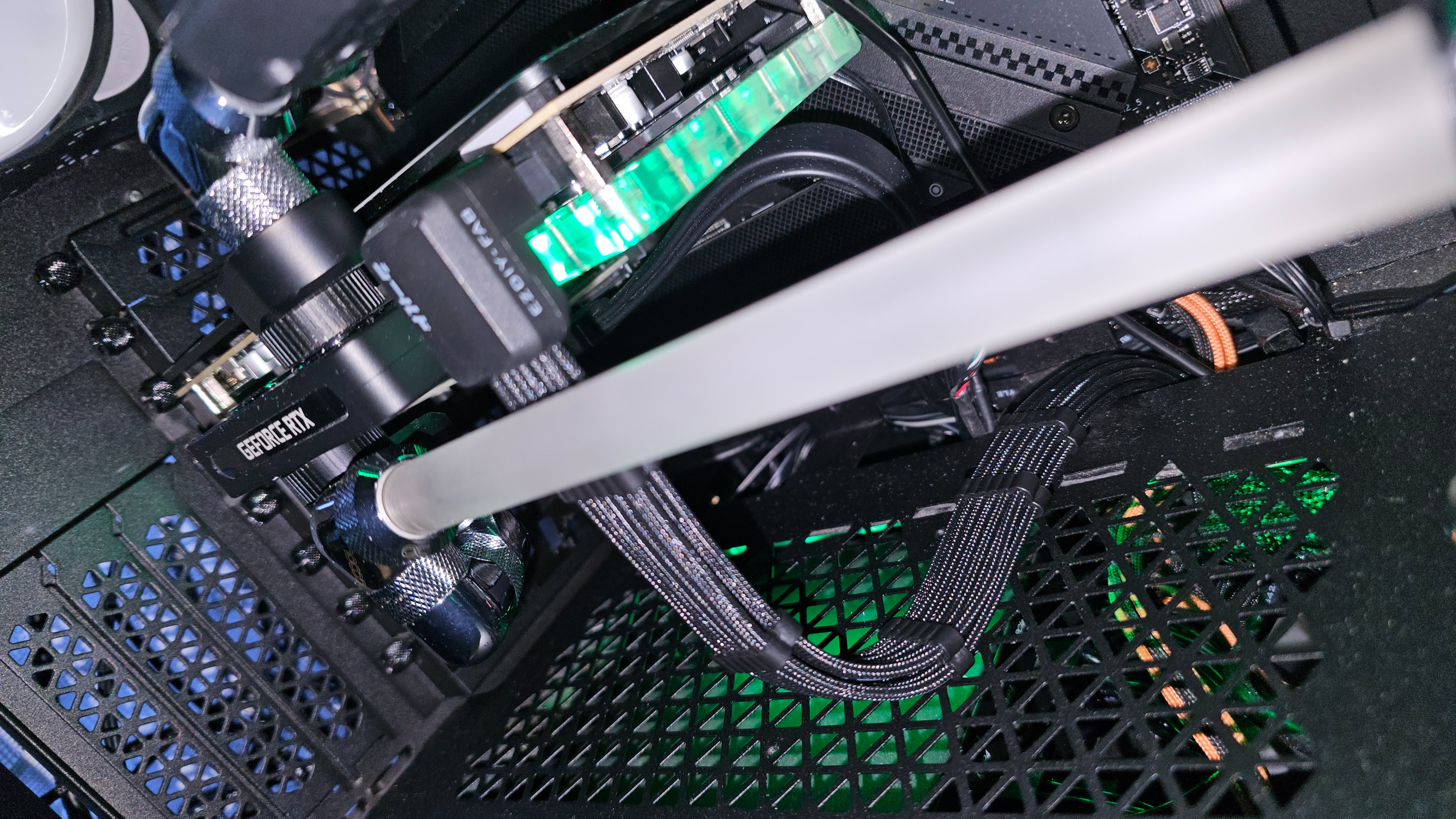

Hallo miteinander,
ich habe zz einen 13900k, und noch eine rtx tuf 4090 in einen corsair 1000d mit Costum Loop.
Als Netzteil nutz ich ein bequiet dark power pro 12 1200w mit den original 12vhpwr adapter und eine lian li strimer v2 12vhpwr verlängerung.
Ich weis durch die Verlängerung ist ein höheres risiko gegeben, bisjetz hab es jedoch keinerlei Probleme.
Meine 4090 geht nun an einen Freund und ich wechsel auf eine rtx5090 frostbite.
Nun überlege ich halt schon mehr ob das PSU Setup so noch Sinn macht. Will bei einer 5090 erstrecht ned am Netzteil sparen.
Rein von der Power her würde natürlich mein dark power pro reichen jedoch ist es eben nur ATX 2.52 und den Adapter gibt es nur als den "alten" 12vhpwr Anschluss.
Die neue Version 12V-2x6 mit längeren Stiften und geänderten sense pins gibt es dafür nicht auch keine 90grad option.
Deswegen meine Frage ob es bei der Hardware nich sicherer ist auf neues Netzteil mit nativen 12V-2x6 Anschluss am Netzteil zu gehen.

kauf doch das 12V-2x6 Kabel einfach separat und behalte dein gutes Netzteil. :)
Reaktionen: Andy4 und KEV24in_Janßen
Ich würde es nicht machen. Deins hat mehr als genug Leistung.
Die Verlängerung ist glaub eher das Problem wenn du eins suchst. Einfach das original Kabel von beQuiet nehmen. Dann am besten noch bissi UV oder PowerTarget begrenzen und gut ist.
@darkangelfire Auch nicht bei Caseking, Alternate und Konsorten? Ich meine, dass diese auch Kabel von be quiet! im Sortiment haben.
Sonst kannst auch mal beim CableMod Kabelkonfigurator reinschauen…
@Benna Caseking hat z.B. auch nur die 90 grad gewinkelten Kabel aber die haben an beiden enden 12vhpwr und laut be quiet nur kompatibel zu Dark Power 13 series / Straight Power 12 series / Pure Power 12 M series

Das schöne an deinem Netzteil sind die getrennten Rails. Alleine das reduziert schon das Risiko.
Einfach so lassen und glücklich sein, das Netzteil ist weit mehr als ausreichend.

Das Problem ist es gibt von bequiet nur das https://www.bequiet.com/de/accessories/3959 für mein Netzteil.
Das habe ich für meinen Straight Power 11 Platinum 850 Watt Netzteil für meine RTX 5080 Grafikkarte auch kaufen müssen.
darkangelfire schrieb:
Das neue https://www.bequiet.com/de/accessories/5248 kann ich bei meinen nicht mehr verwenden.
Finde ich auch schade, dass es dieses Kabel nicht als Adapter zu kaufen gibt. Daher habe ich mir den oberen Adapter gekauft und dann von EZDIY-FAB (Amazon) auch eine Verlängerung mit gesleevte Kabel und einem gewinkelten Stecker.
Allerdings zieht meine Grafikkarte nur bis zu 360 Watt (Powerlimit bis 380 Watt) und keine 600 Watt. Habe auch mit Furmark über 15min getestet und die Kabel werden nur lauwarm und nicht heiß.
