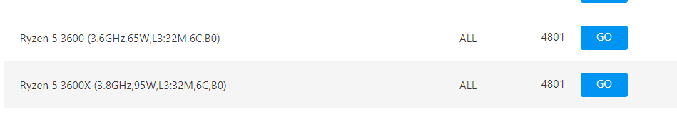

Dein BIOS muss mindestens 4801 sein:
https://www.asus.com/de/Motherboards/PRIME-A320M-K/HelpDesk_CPU/
Das wurde im Mai vor einem Jahr veröffentlicht...
Jetzt kannst du dir selbst die Frage beantworten, wie lange du das Board schon hast, und wenn es älter ist, ob du schon mal ein BIOS-Update gemach hast.

@tollertyp also ich habe vorher das erforderliche BIOS Update gemacht damit mein Mainboard mit der CPU kompatibel ist .

Welche BIOS-Version hast du geflasht? 5602?

@tollertyp leider hat das herausnehmen der batterie nicht geholfen und ich glaube ich habe das BIOS Update vom Januar gemacht
