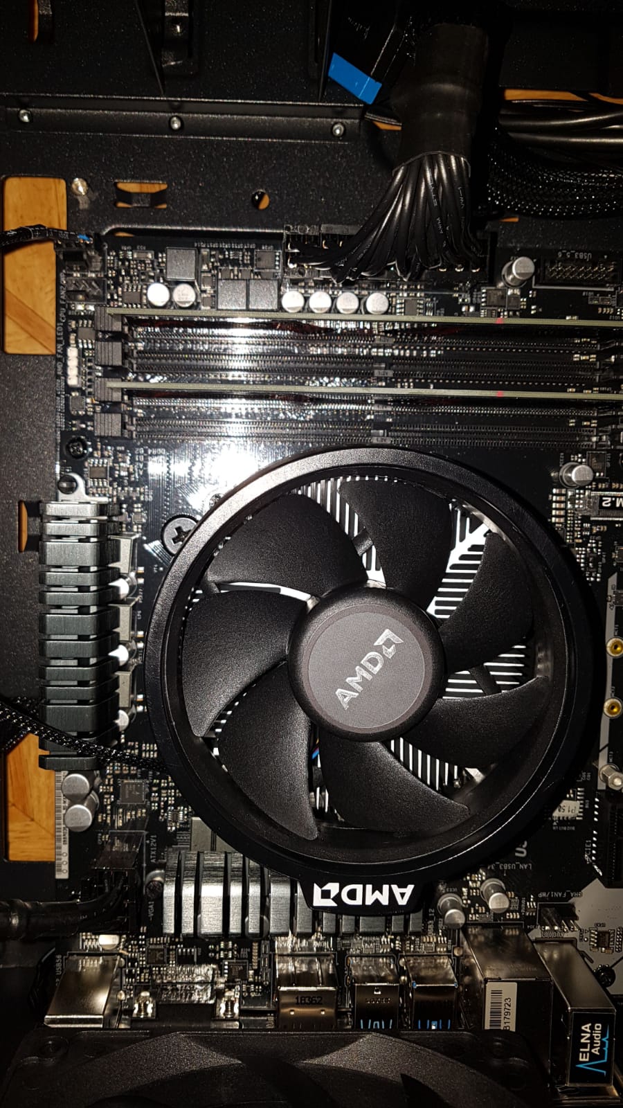

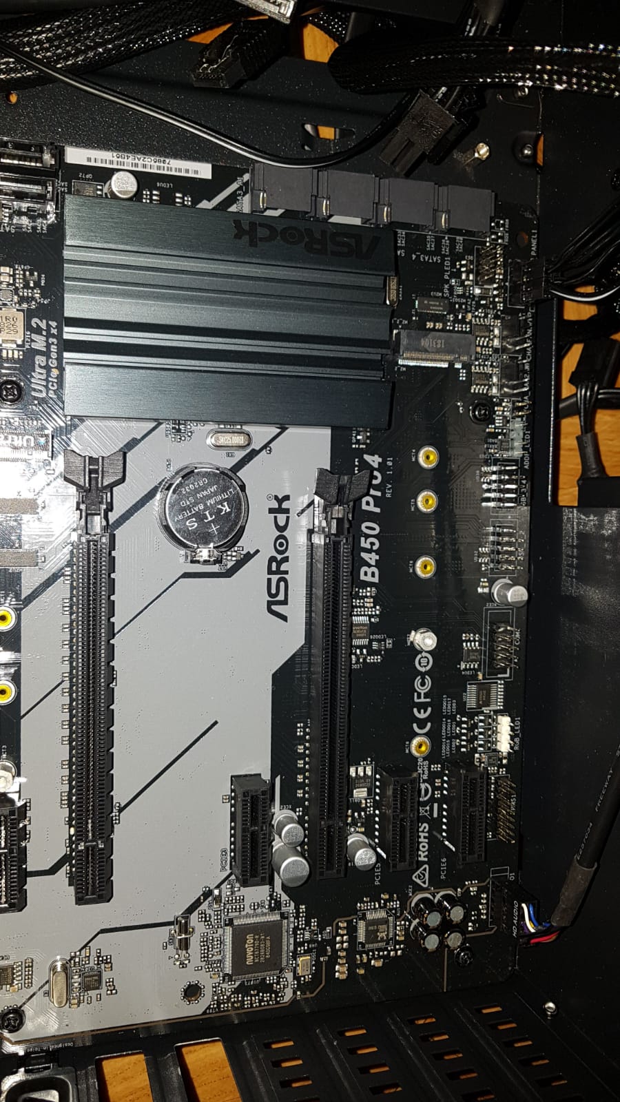

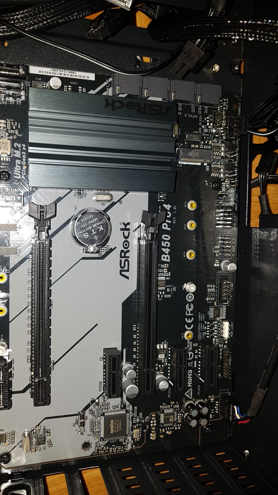

Ich habe jetzt das erste Mal ein Problem damit ein mit Hilfe dieses Boards zusammengestelltes System zum laufen zu bringen....
Ich habe die obigen Komponenten in 12/18 gekauft und kam jetzt leider erst zum zusammenbauen.
Nach dem Zusammenbau bekam ich nun weder über die RX580 noch über die interne Grafikkarte ein Bild ausgeworfen...
Ich habe mittlerweile alle Verkabelungen gelöst bis auf die im Foto anbei....
Die Lüfter vom Gehäuse und der CPU werden angesteuert. Es hört sich an, als ob es zunächst etwas langsamer anspringt und dann etwas aufdreht.
GIbt es eine andere Möglichkeit herauszufinden, was der Fehler sein könnte, als die einzelnen Komponenten (Ram, Mainboard) auszutauschen und einzeln zu testen?
Ich habe zwar so einen "Speaker"um evtl der Reihe nach die Mainboard Töne zu testen, weiß aber nicht ob und wo ich das Ding auf dem Board anklemmen kann (oder geht das hier gar nicht mehr und es ist die beschriebene Konstellation mit den Ryzen Prozessoren?)

Welche Komponenten sind es? Intel oder AMD?
Das Bild zeigt ein ASRock B450 Board, daher vermutlich AMD.
Beide CPUs haben keine Grafik integriert, daher geht es nur über die Grafikkarte.
Grafikkarte war im oberen Slot drin? Und die Stromversorgung der Grafikkarte wurde komplett angeschlossen?
Na was denn nun genau?
Welchen Prozessor oder welches Brett?
Ohne GPU wird bei beiden CPU nix gehen.
BFF
Teste mal mit 1 RAM Riegel, siehe Handbuch.
Laut Bilder hat er das AMD System.
der Ryzen 5 2600 besitzt keine Grafikeinheit also kann das sowieso nicht gehen.
An der Rx580 die Stromanschlüsse dran gehabt?
Erstmal Sorry für die Verwirrung mit dem Prozessor...
Natürlich die AMD Variante
Oh Mann was bin ich bescheuert....
Ich hab das Ding mit den "Alten Grafikanschlüssen" mit meinen Monitoren (VGA vom Board bzw dvi von der GraKa verbunden....)
Jetzt hab ich den hdmi anschluss dran und alles ist easy und läuft.....
Manchmal ist man aber auch bescheuert....
Danke an euch 4, für den Hinweis mit der GPU...
Das hat mich dann auf den richtigen Riecher gebracht!
