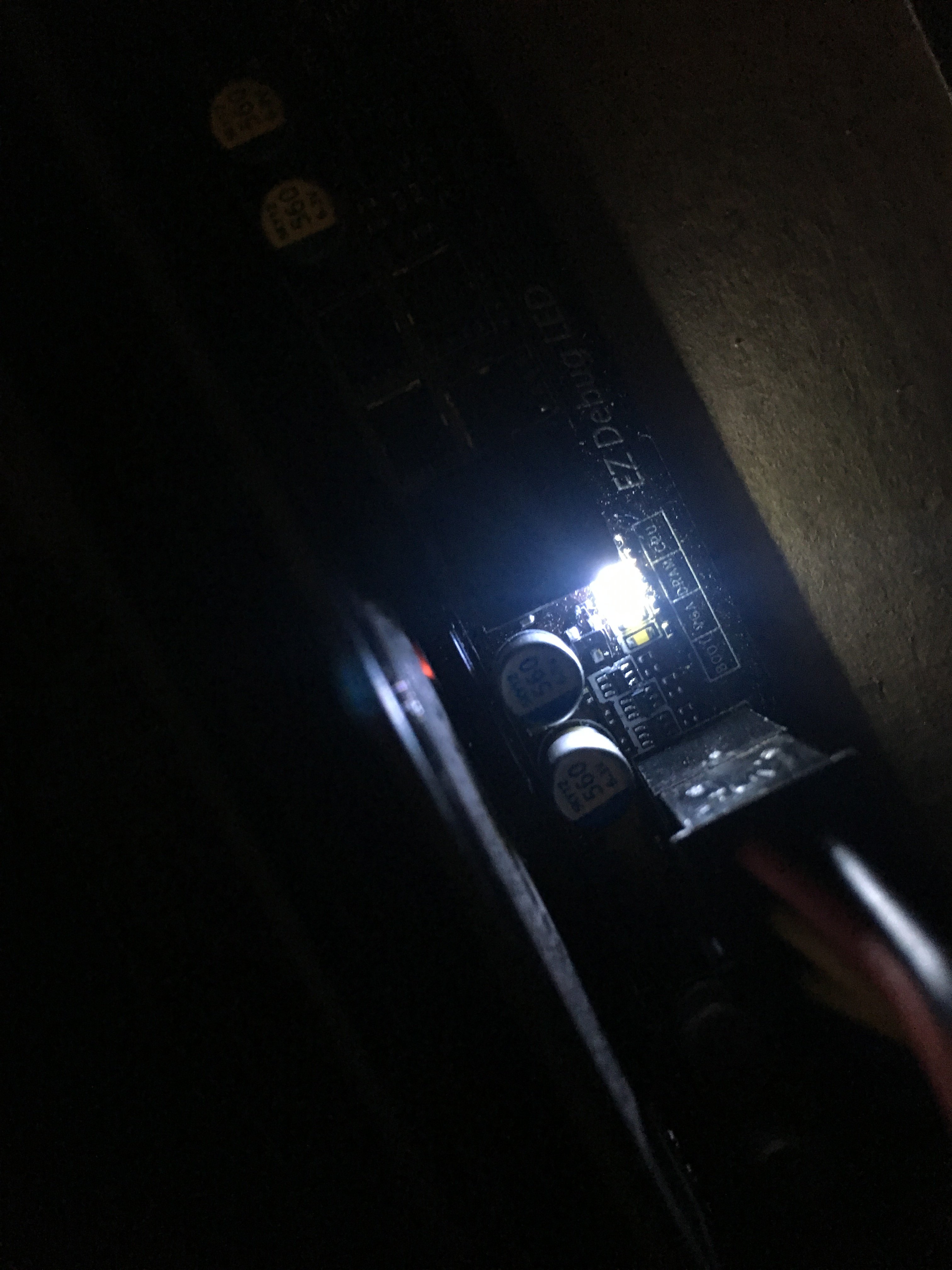

Habe auf die Schnelle ein neues Board besorgt (MSI A320 Pro-VD/S) wieder Ryzen 7 und 1060, Bios Update drauf sonst würde das Board die CPU/APU nicht erkennen, wieder das gleiche Problem....
Im Bild sieht man, dass auf dem Board "CPU" und "DRAM" leuchet, jedoch "VGA" und "Boot" nicht aufleuchten..... die andere CPU/APU funktioniert auch auf dem Board nicht, also wäre ein defekt der beiden CPU‘s APU's sehr unwahrscheinlich....
Dann hast Du entweder Pins verbogen oder Dein Monitor hat ein Problem. Evtl. sind auch Abstandhalter unter dem Board nicht richtig gesetzt. Aber dass zwei APUs auf zwei Boards nicht laufen, obwohl sie auf dem ASRock ab Release und dem MSI seit September-Bios unterstützt werden, halte ich für sehr unwahrscheinlich.
