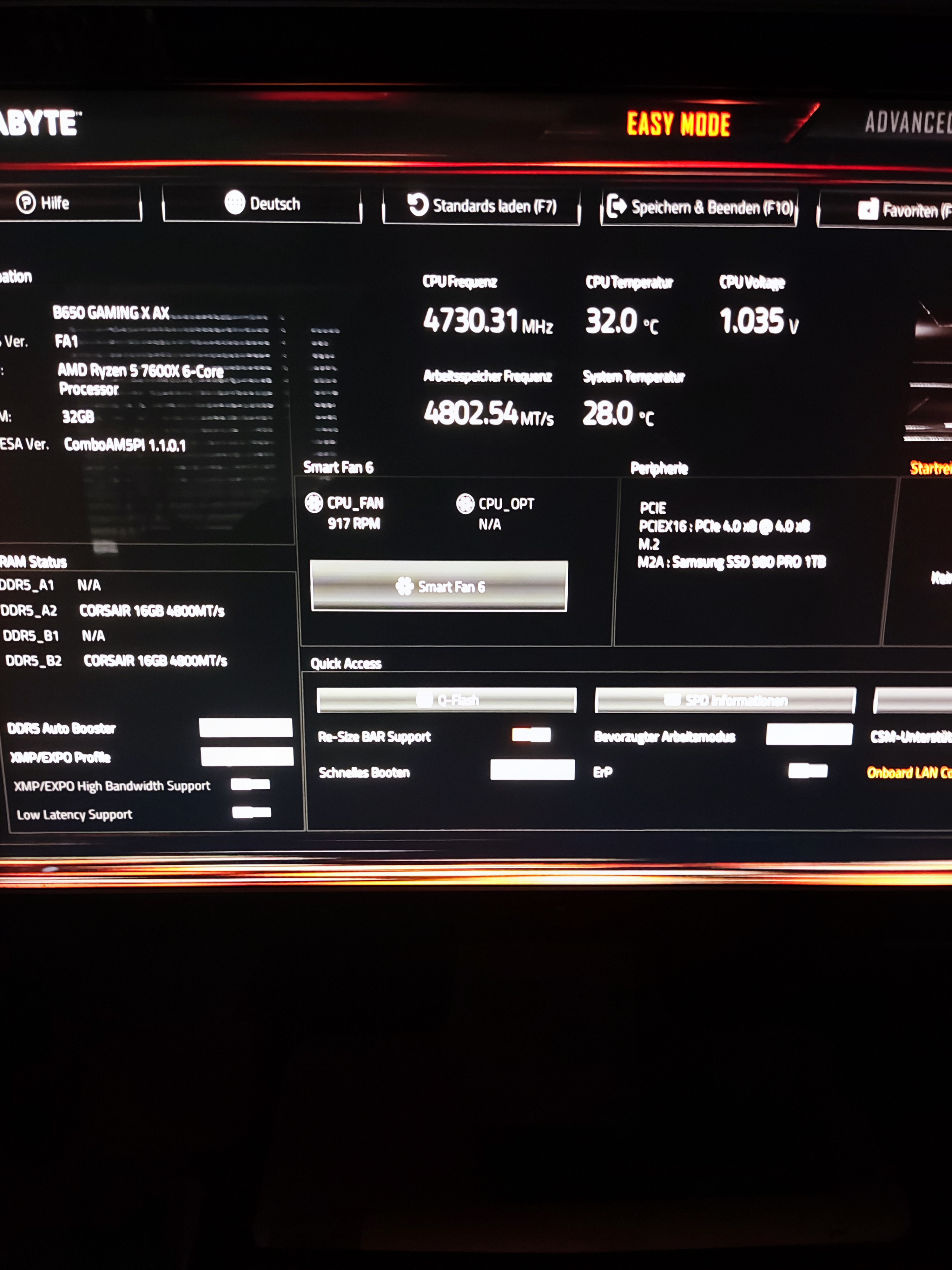

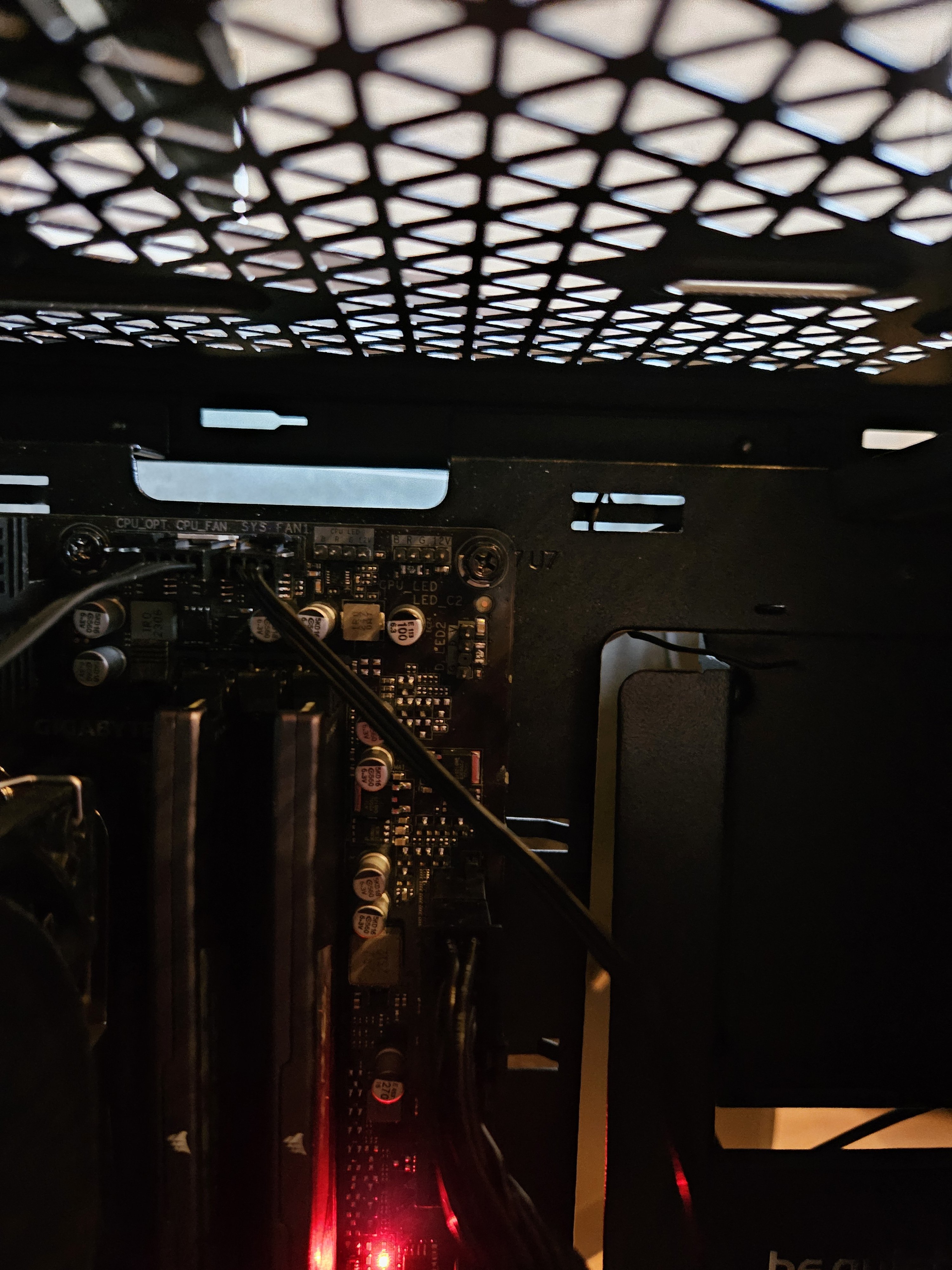

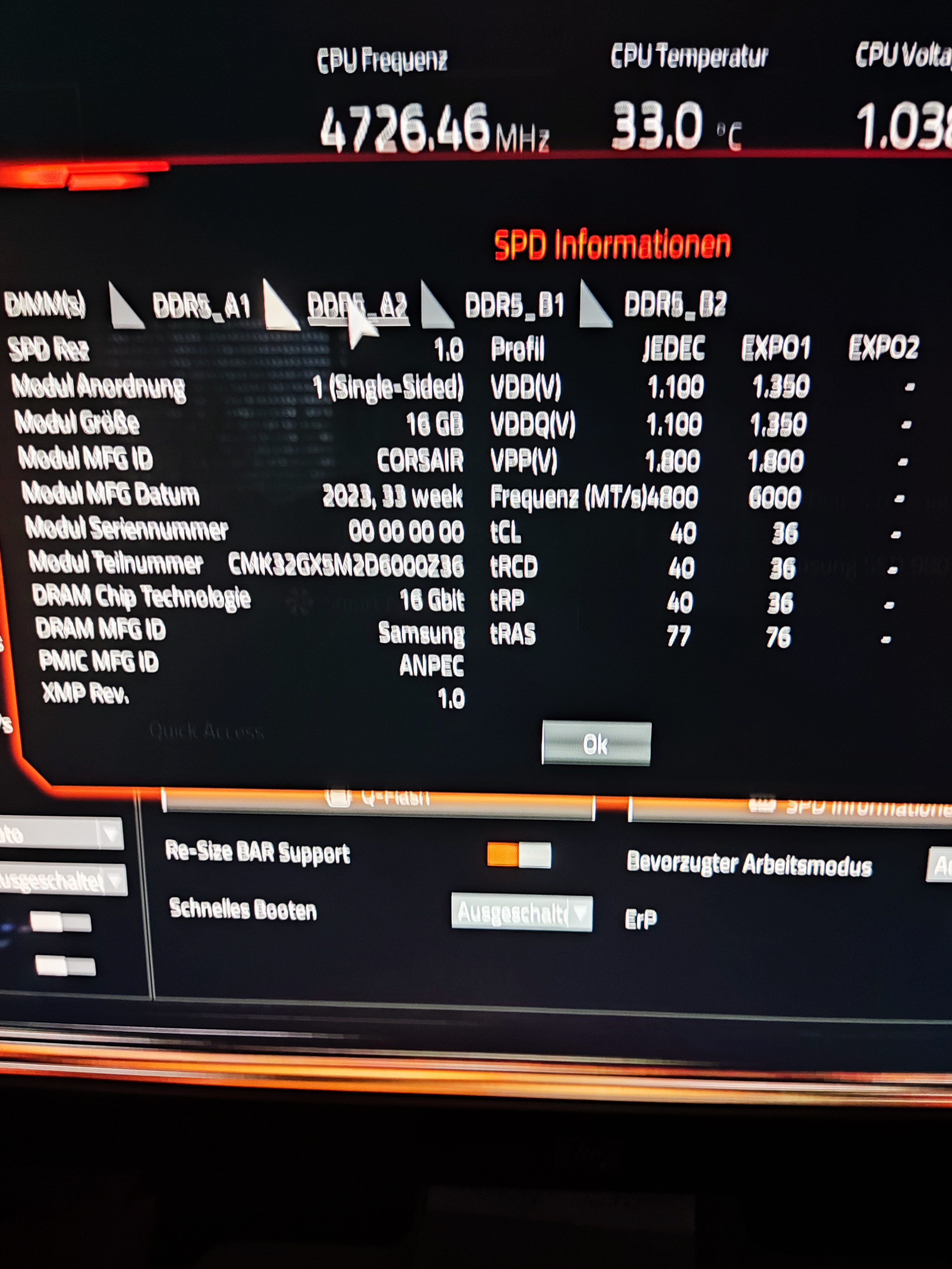

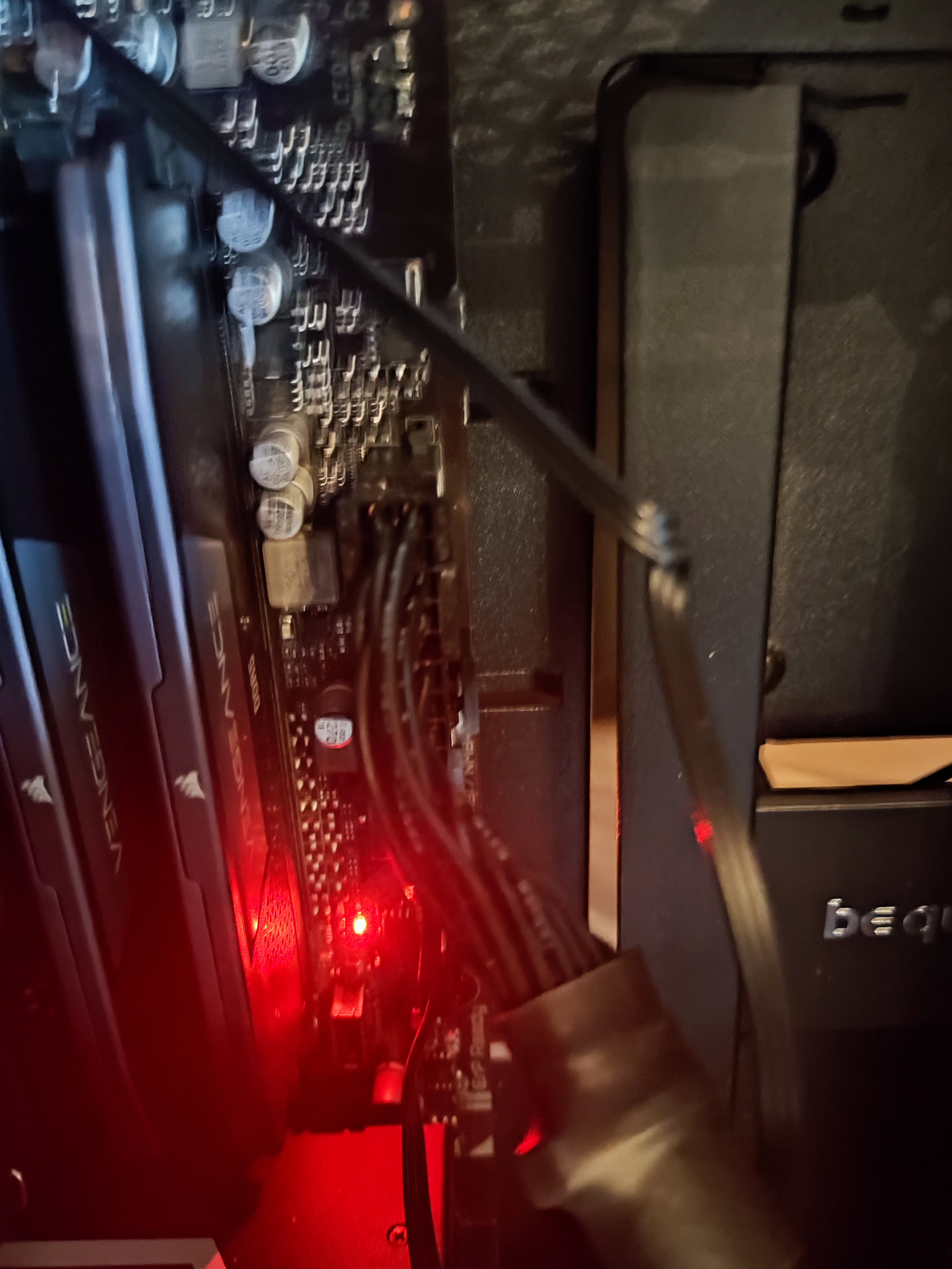

Es sind die unteren beiden Led die rot leuchten müsste VGA und Boot sein oder?
fubbesje schrieb:
Liegt wohl an den Rams. A2 und B2 benutzen, d.h. Jeden Ram einmal nach rechts bitte

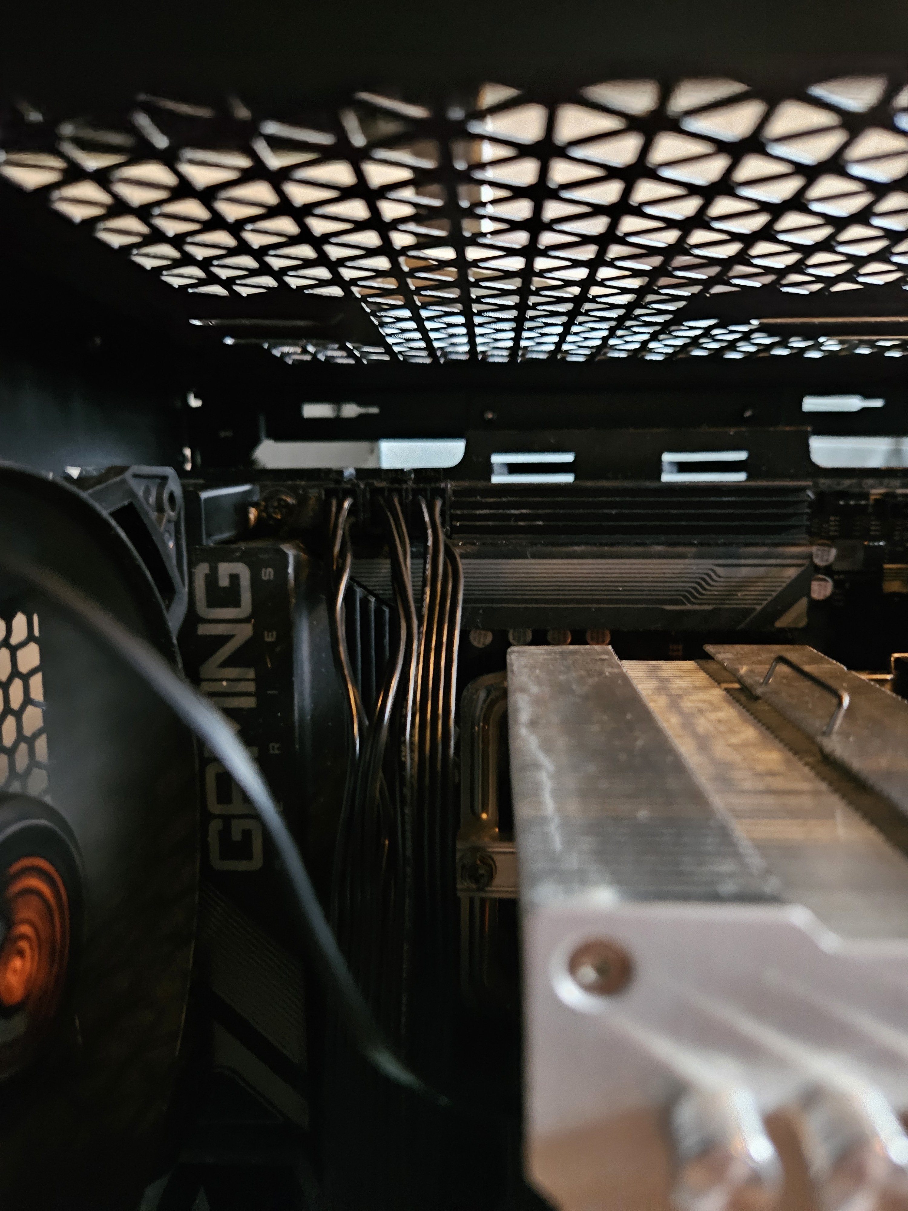

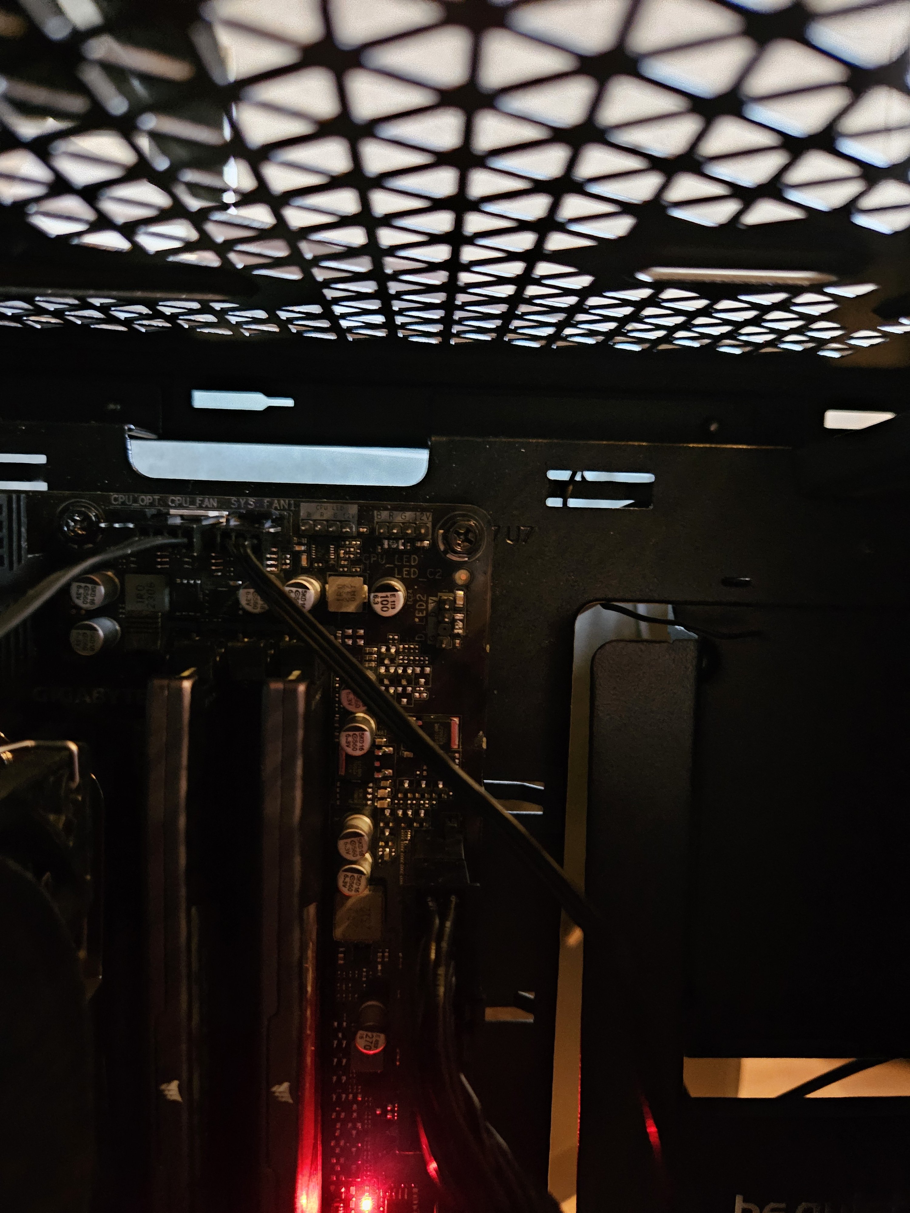

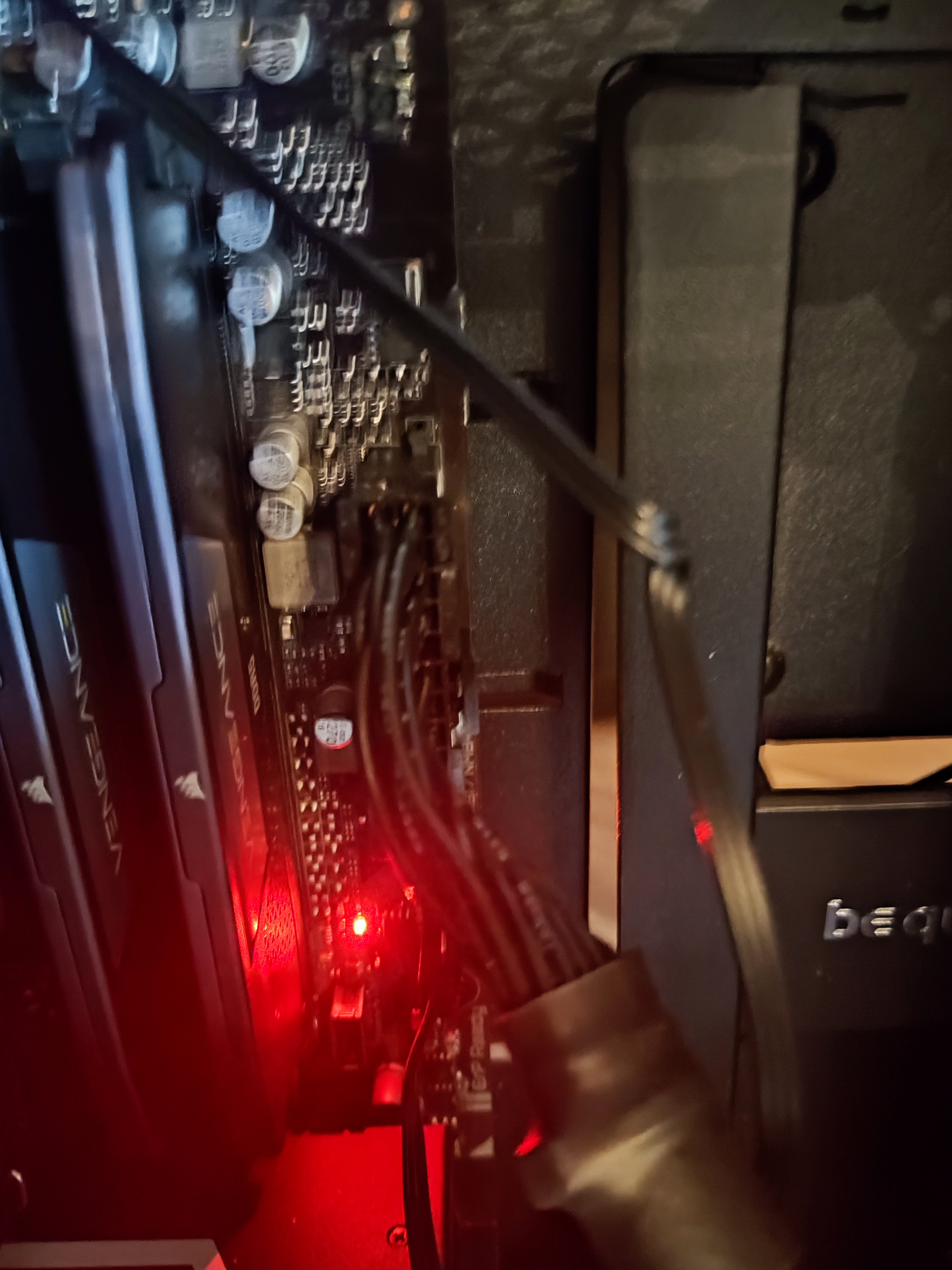

Ich kenne das zwar nicht dass 2 LED lechten,. aber wenn VGA dabei ist hast du schon mal einen Hinweis, Sitz, Stromversorgung, Defekt etc.
Reaktionen: bv9000
Ich würde die Graka mal genau betrachten.
um welche SSD/Hdd handelt es sich? ist das alles richtig eingesteckt bzw angeschlossen.
Graka mal raus, testen. SSd mal raus, testen.
Reaktionen: bv9000

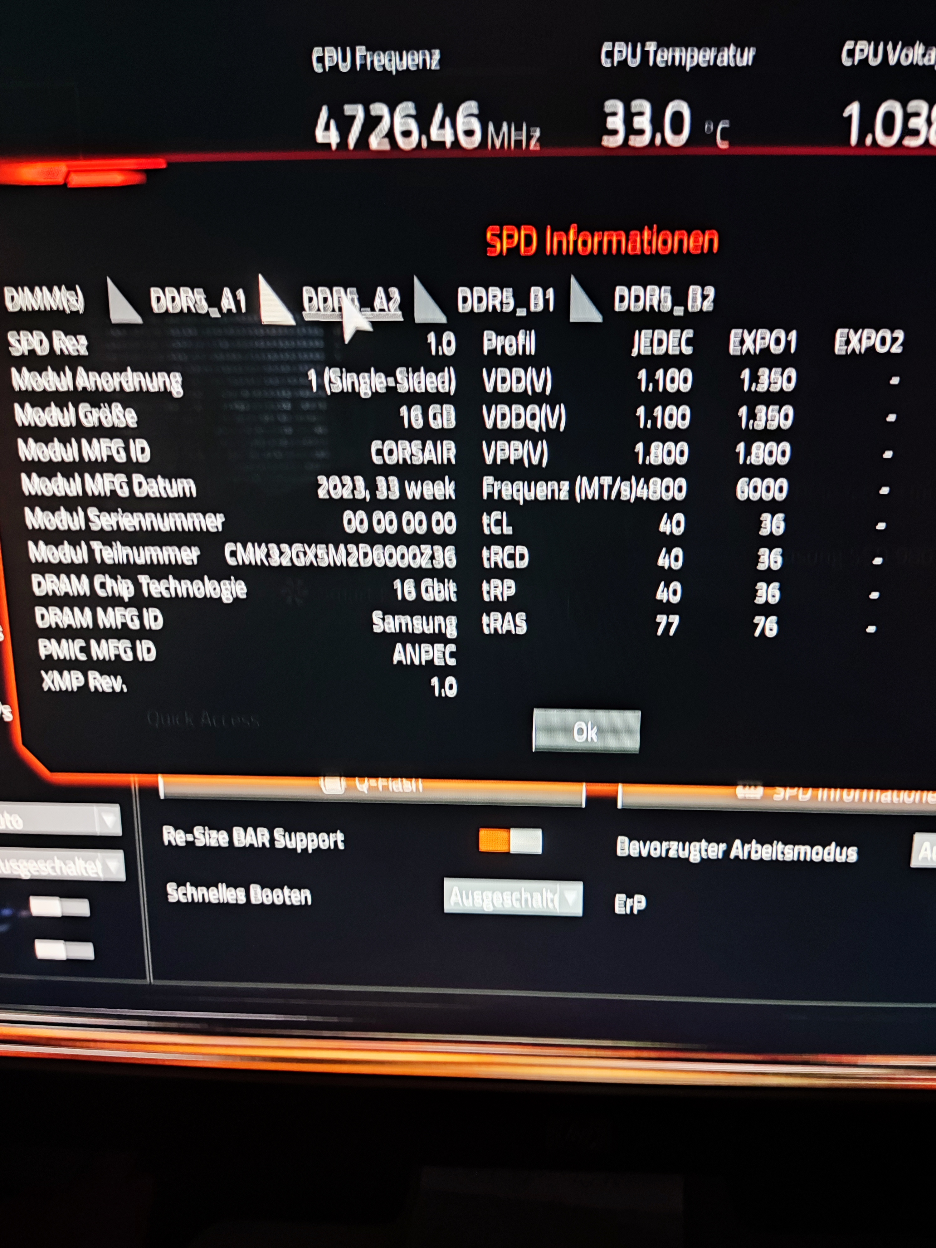

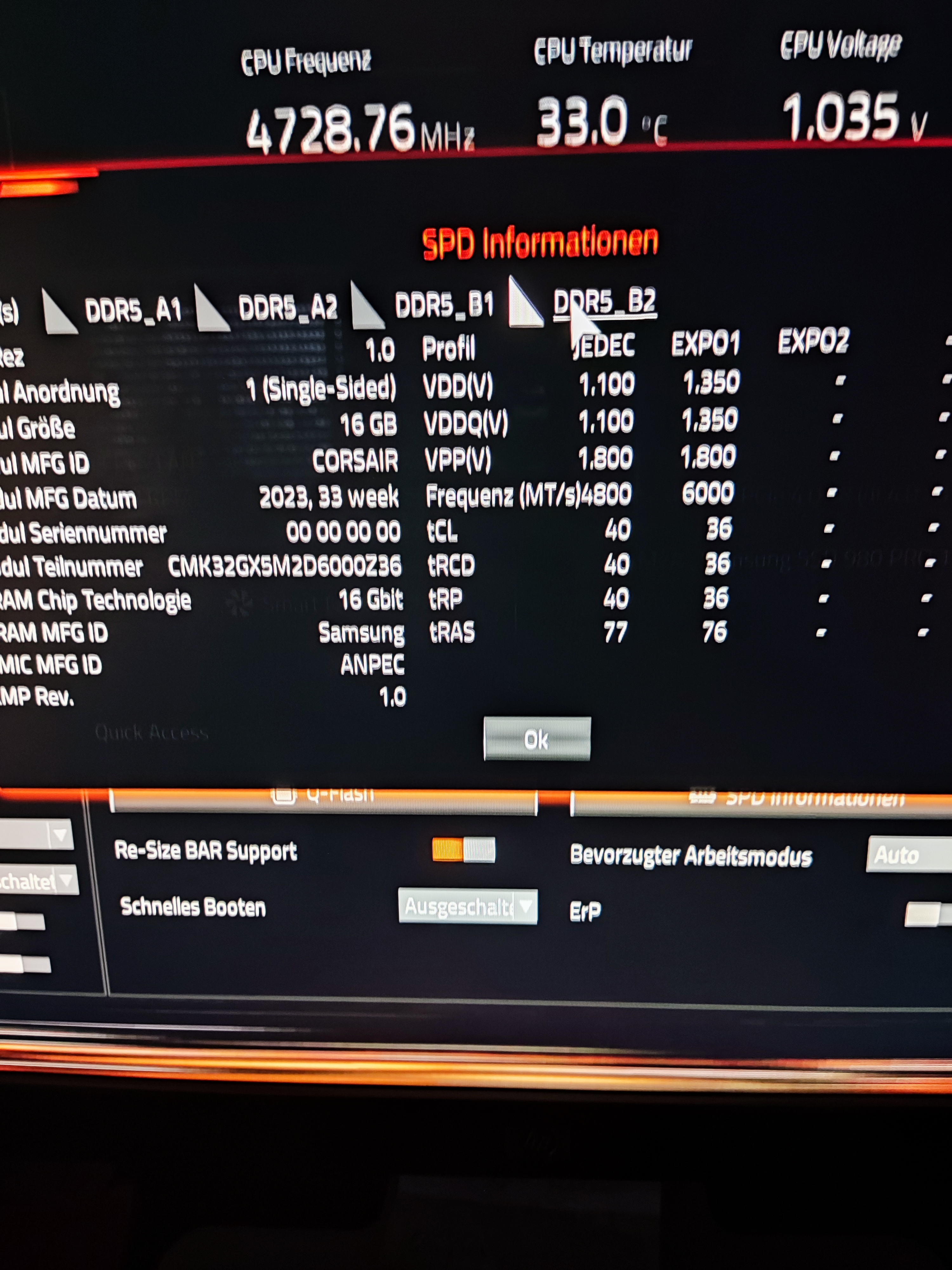

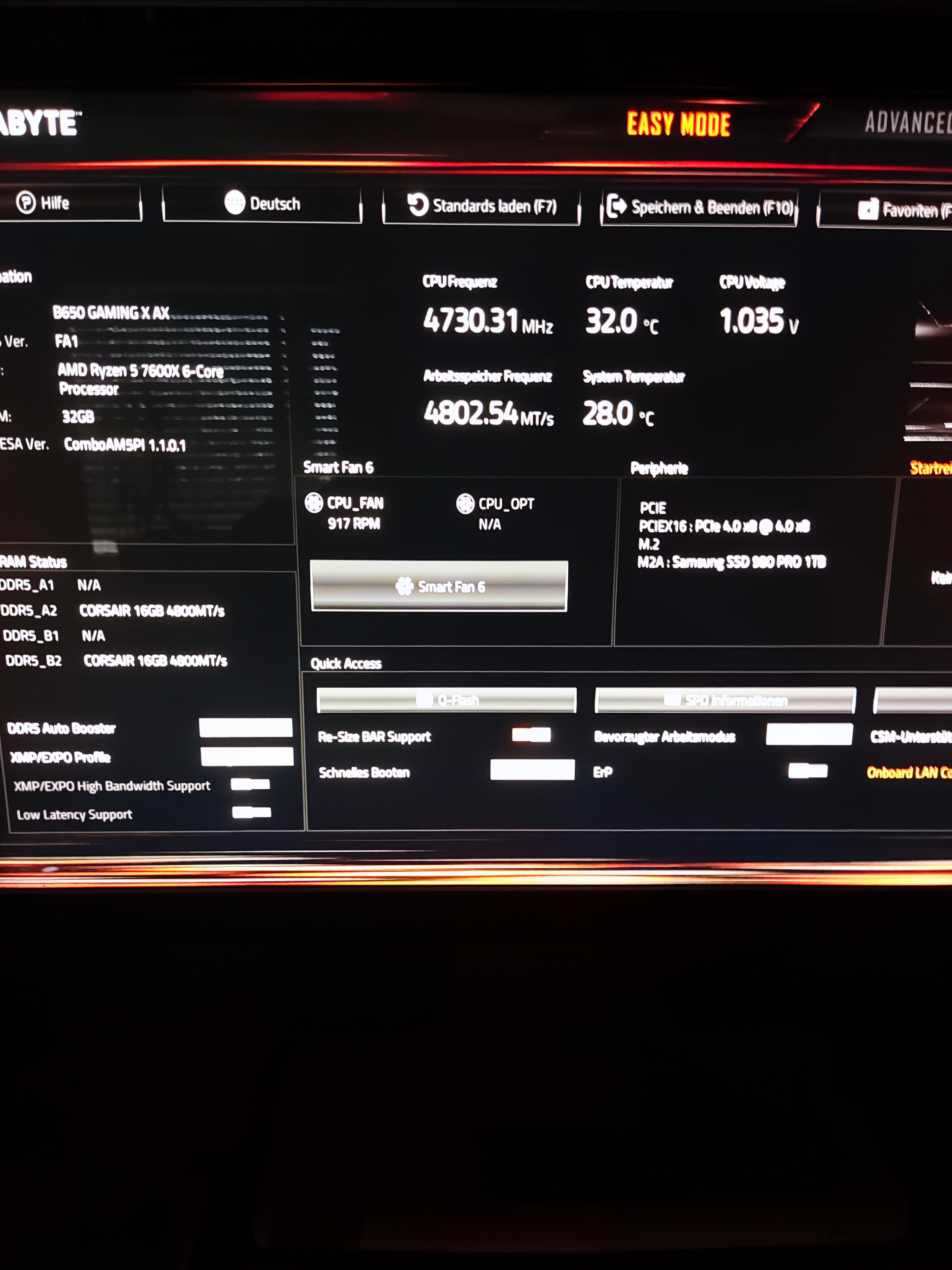

Also Ram Werden erkannt sind in A2 und B2 gesteckt
Also Stromstecker für Mainbord sind beide feste drin neu reingesteckt.
Meine Frage ist soll ich jetzt ein Bios update machen und versuchen win zu installieren.
Bios ist noch erste Version drauf

Von dem Mainboard gibt es mehrere Revisionen. Beim BIOS Update bitte darauf achten die richtige auszuwählen.
Reaktionen: bv9000

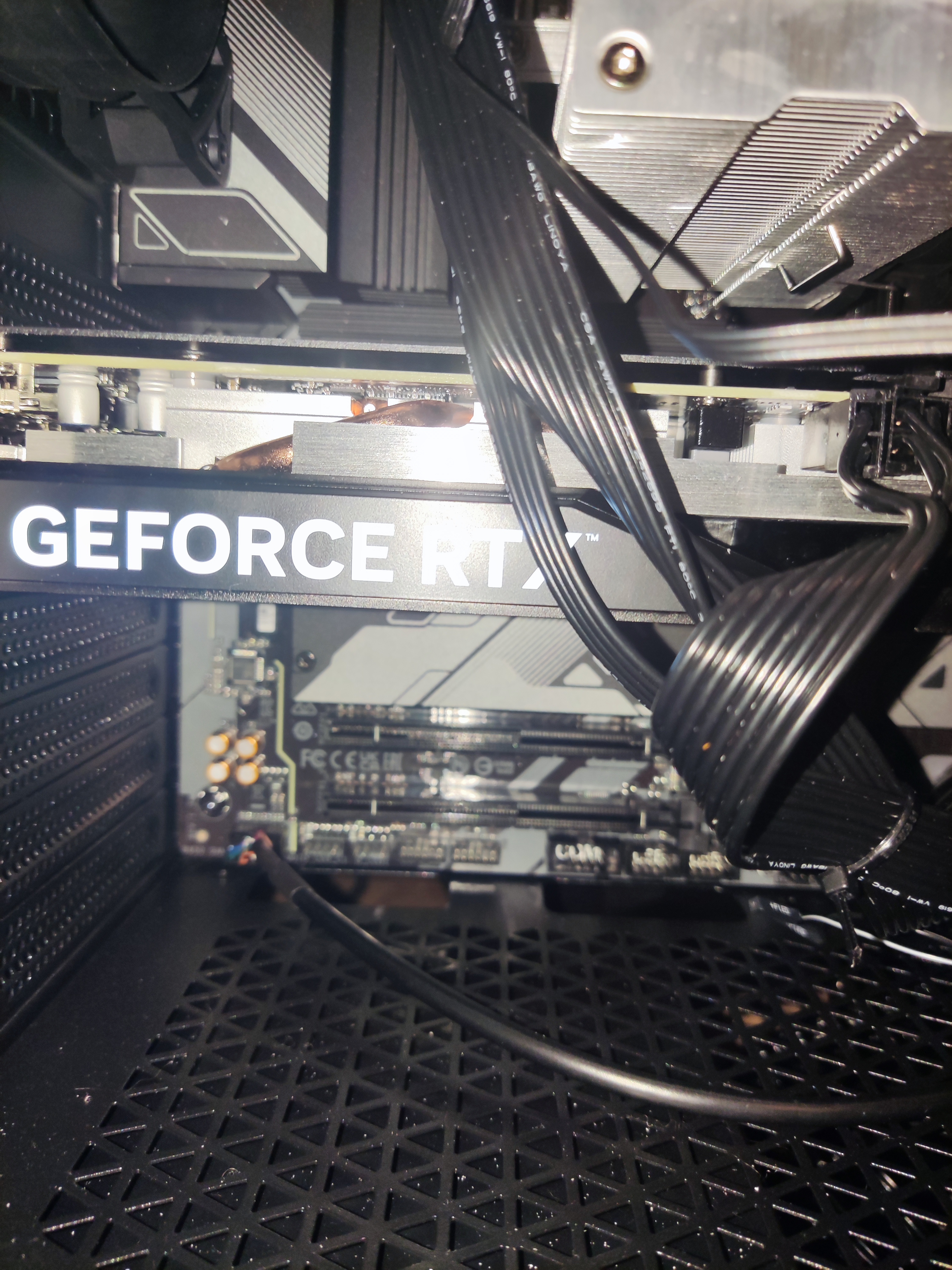

hier mal die Grfikkarte
Hast du schon an der Grafikkarte gearbeitet? Wie weiter oben angeführt.
Grafikkarte hat 8 Pin PCIe stromanschluss ist auch richtig drauf. Meine Frage wird die Grafikkarte irgendwo im Bios angeuzeigt?
Eine Bildausgabe zeigt die Funktion an ;)
edit: wenn aber die Diagnose LED dazu angeht ist da irgendwas faul. Dem muss man dann nachgehen. Fehlernder Stromanschluss wird oft durch einen Hinweis der Karte selbst angegeben.
Reaktionen: bv9000
Würde er denn trotzdem das Bios anzeigen wenn die Karte nicht richtig funktioniert?
Wenn du die interne grafik des Ryzen nutzt und der Anschlu0ß am Mainboard ist bekommst du ein Bild. Wenn alles an der Karte angeschlossen ist und es kommt ein Bild sind Basisfuktionen vorhanden. Kann aber trootzdem ein Problem vorliegen wenn der P.O.S.T. (Power on self test) da was bemängelt. Ein Beispiel ist ein BIOS Problem, aber es gibt einige andere Möglichkeiten.
Reaktionen: bv9000

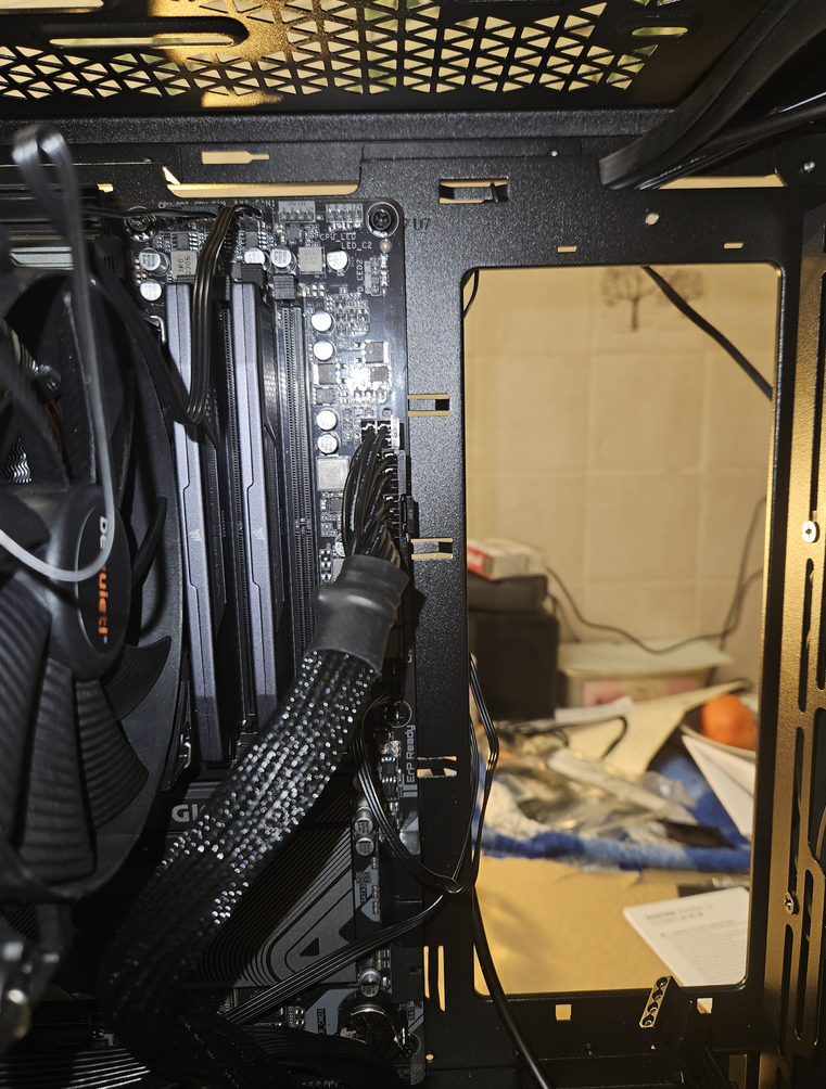

Irgendwie sieht die Sreckerposition an der Grafikkarte seltsam aus.
Hast Du die beiden Teilstecker (6+2) nacheinander eingesteckt?
Der 2er hakt sich normalerweise beim 6er ein, so daß die als Einheit gesteckt werden können.
Warum sind oben beim CPU Anschluss vom Mainboard 3 Stecker? Ich kenn das nur mit 2x4?
Reaktionen: bv9000 und djducky
das was Weltenfresser sagt und bitte mal angeben, ob das Monitorkabel jetzt beim Grafikausgang des Mainboards steckt oder in der Grafikkarte.
Reaktionen: fubbesje und bv9000

Ist nichts Ungewöhnliches, dass die CPU-Stromstecker in 2x4pin aufgeteilt werden. Das Netzteil wird halt 2x (2x4pin) haben.
Die boot LED leuchtet vll nur weil er nichts zum booten hat (Windows).

Das Bild kommt direkt von der Grafikkarte
Stecker sind richtig drin ein 6 Pin und 2pin Stecker
Das heißt dein System läuft, die Grafikkarte funktioniert, du kommst ins BIOS... Was läuft denn jetzt nicht?
Installier doch einfach mal Windows und schau was passiert. Drauf achten, dass UEFI/GPT Modus und TPM aktiviert ist im BIOS.
Reaktionen: bv9000
