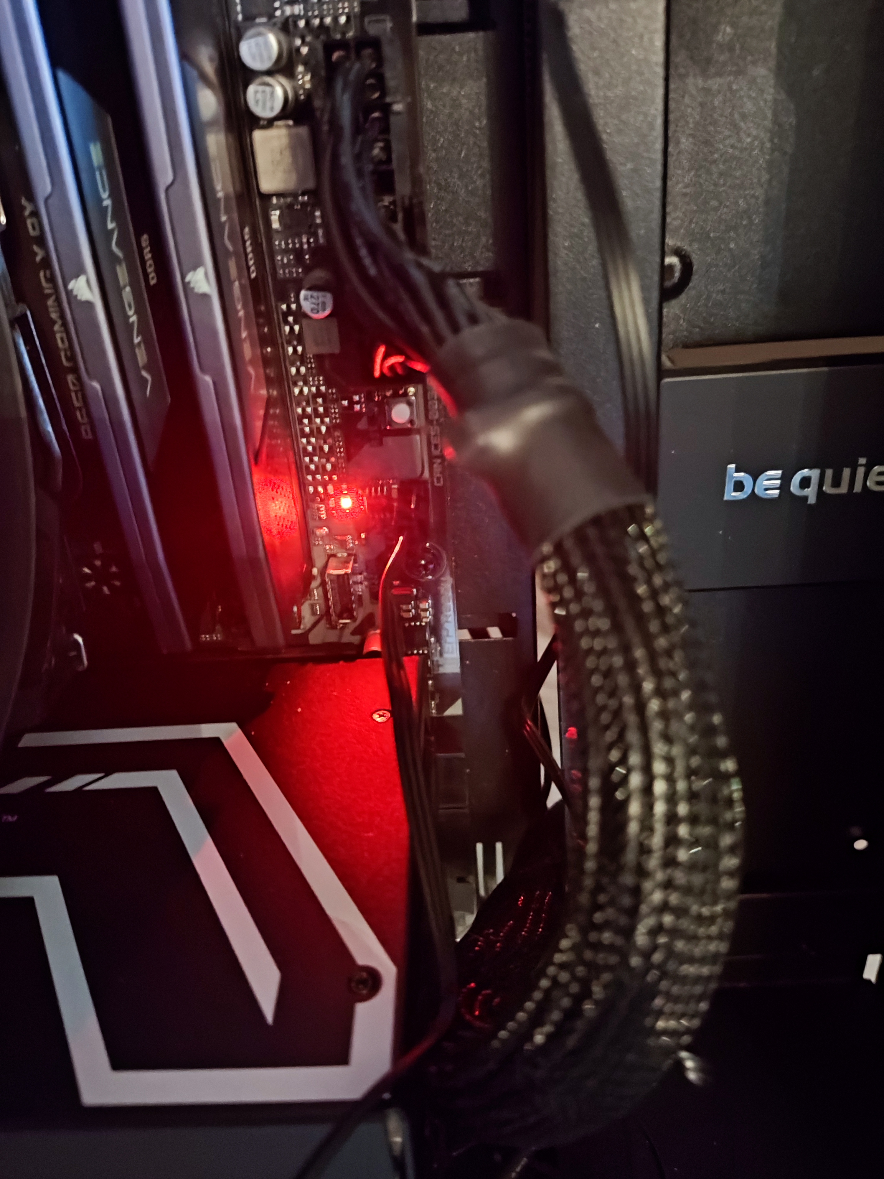

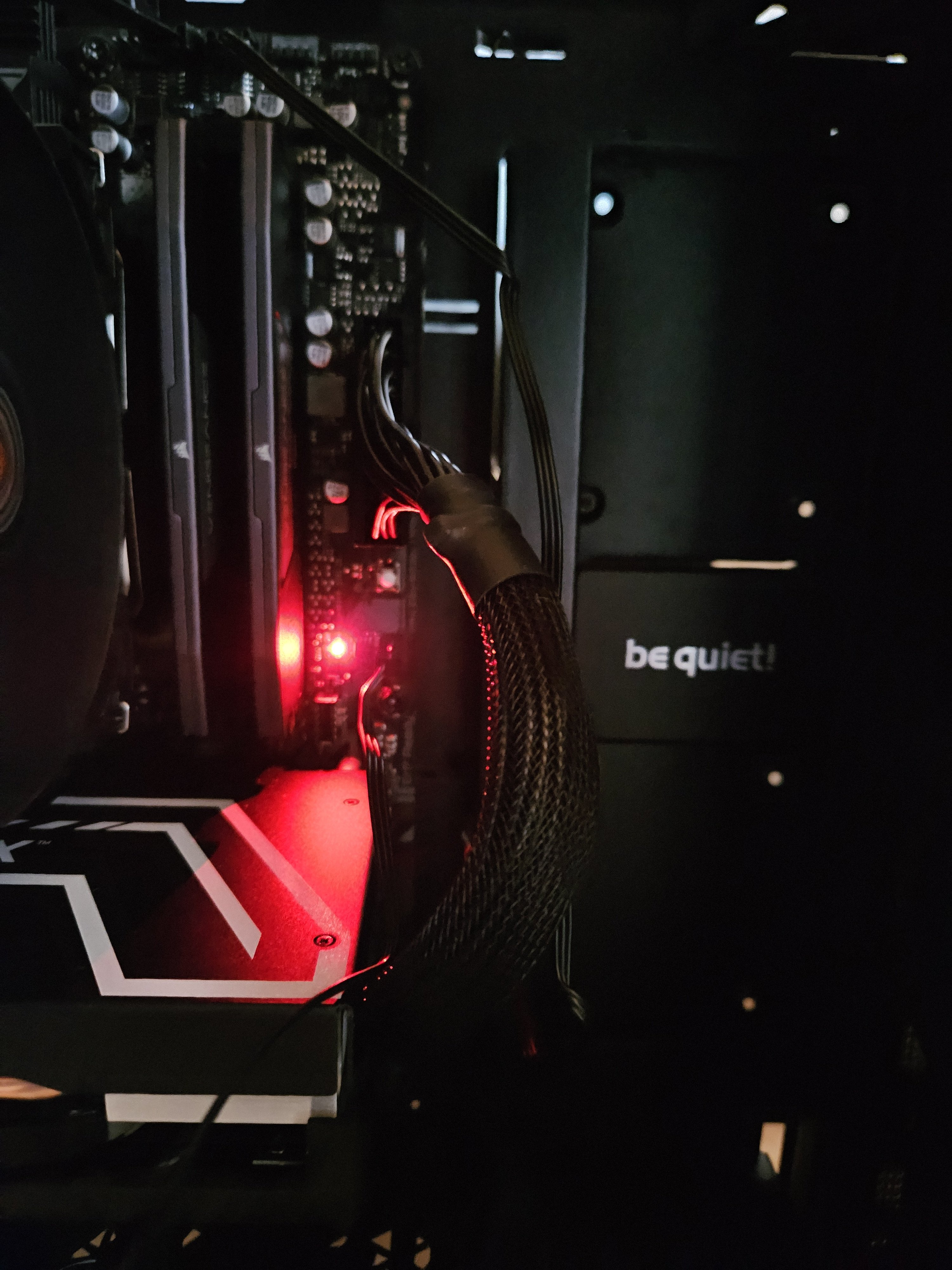

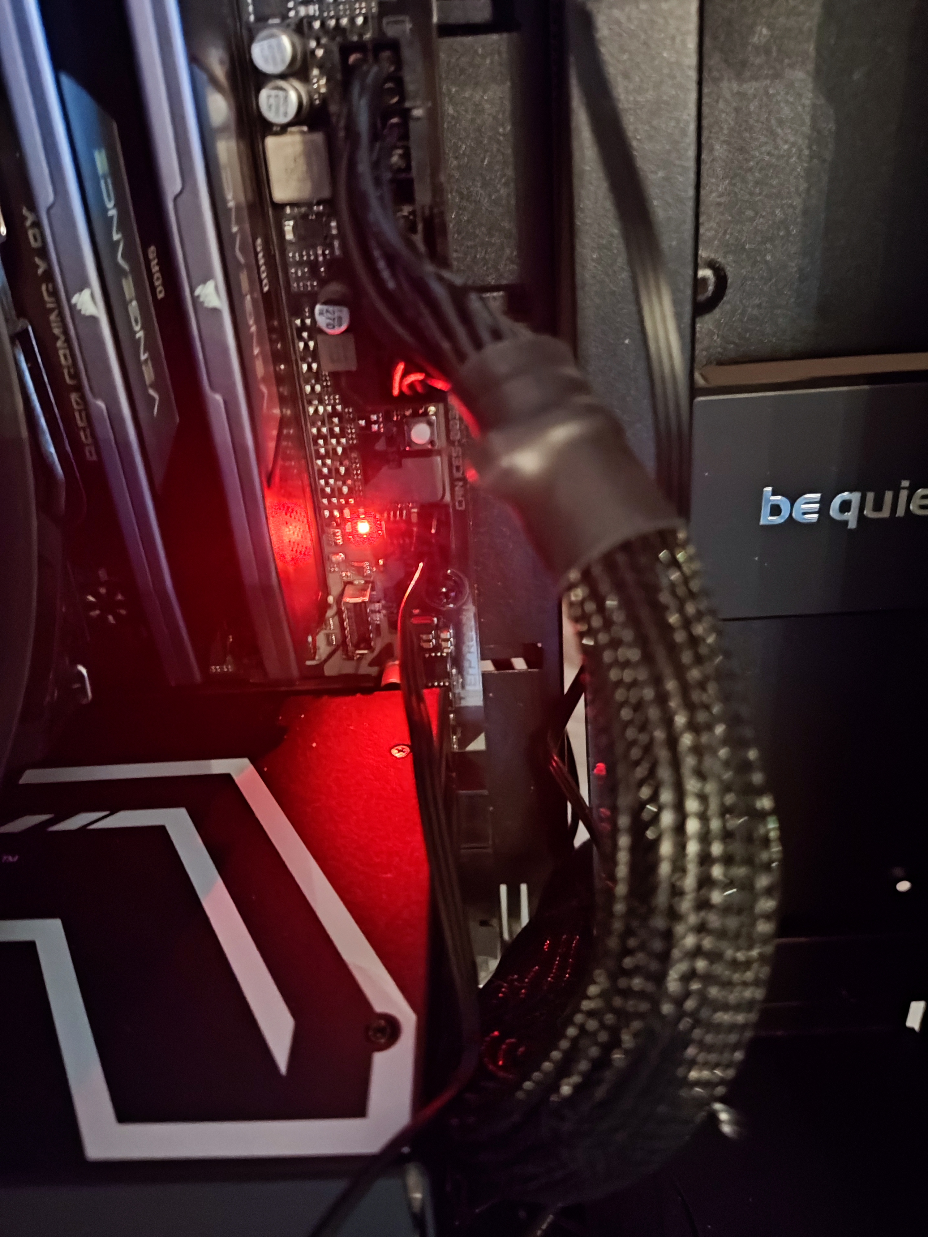

In der Nähe vom Arbeitsspeicher brennt eine rote Lampe. Werde morgen Bilder rein stellen.

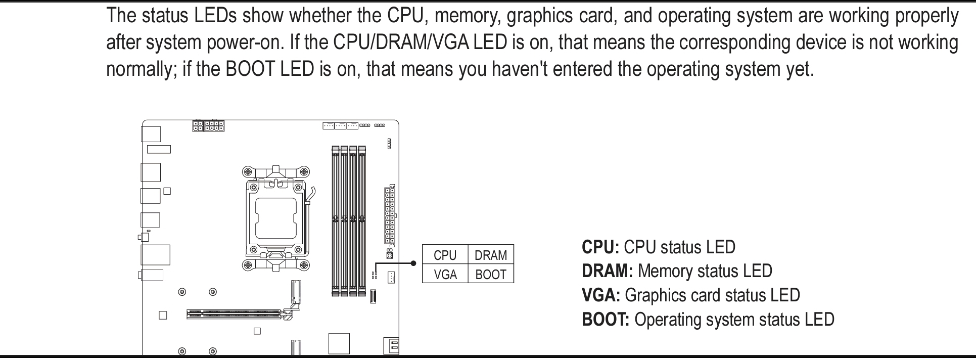

Und hier noch wegen der LED:

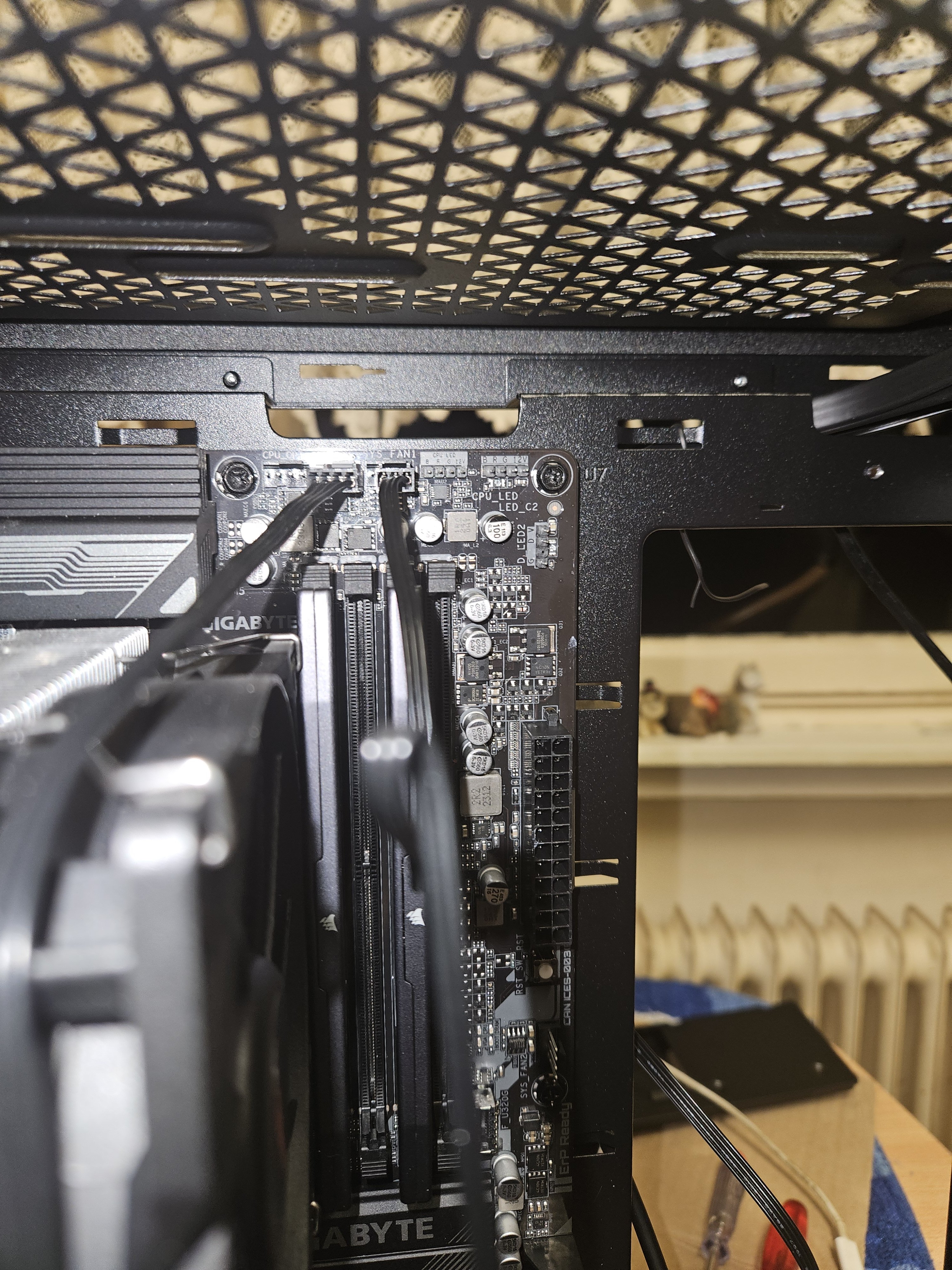

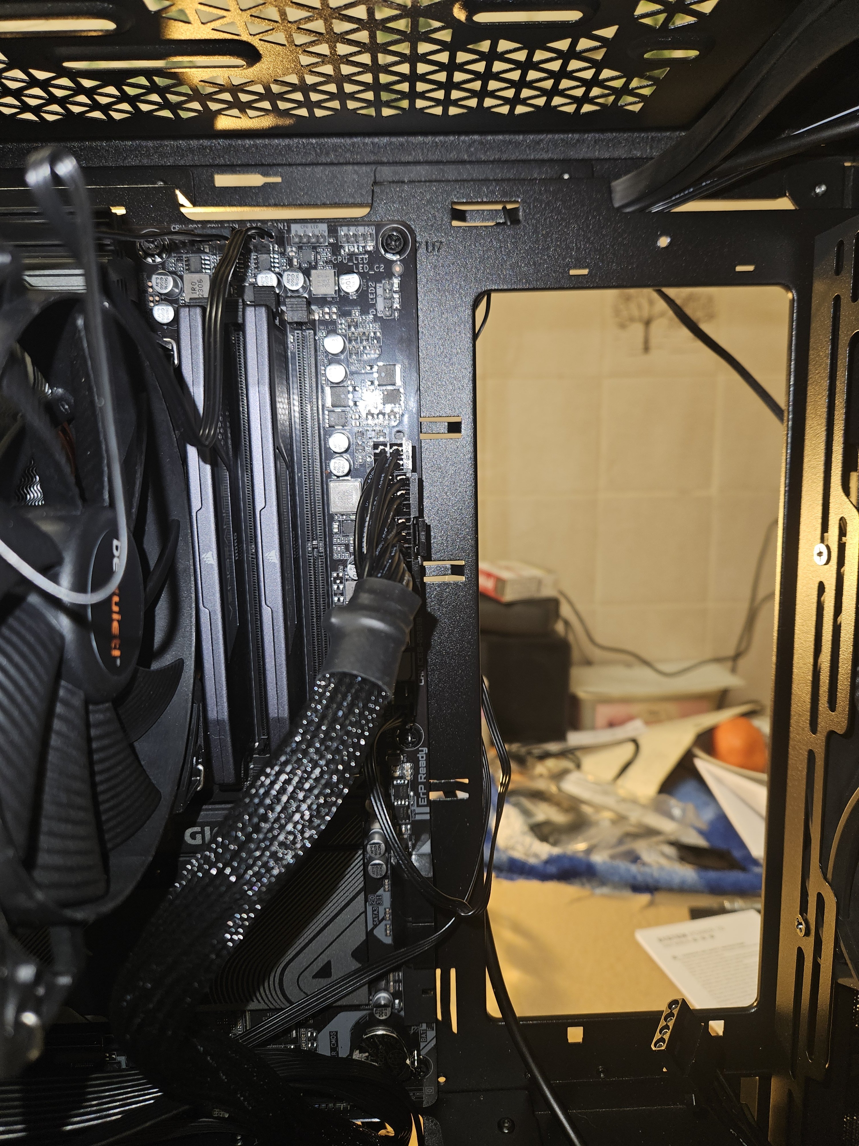

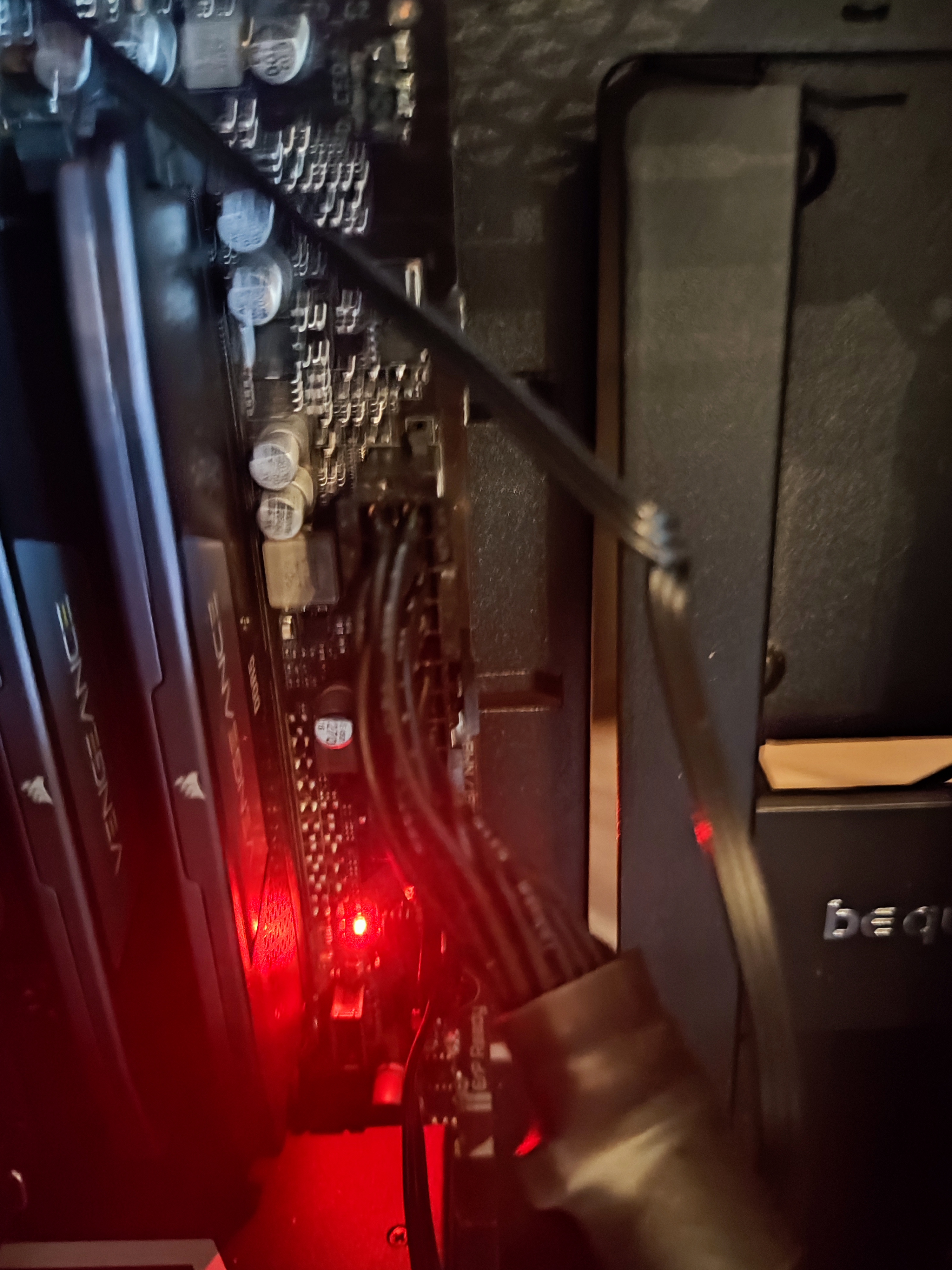

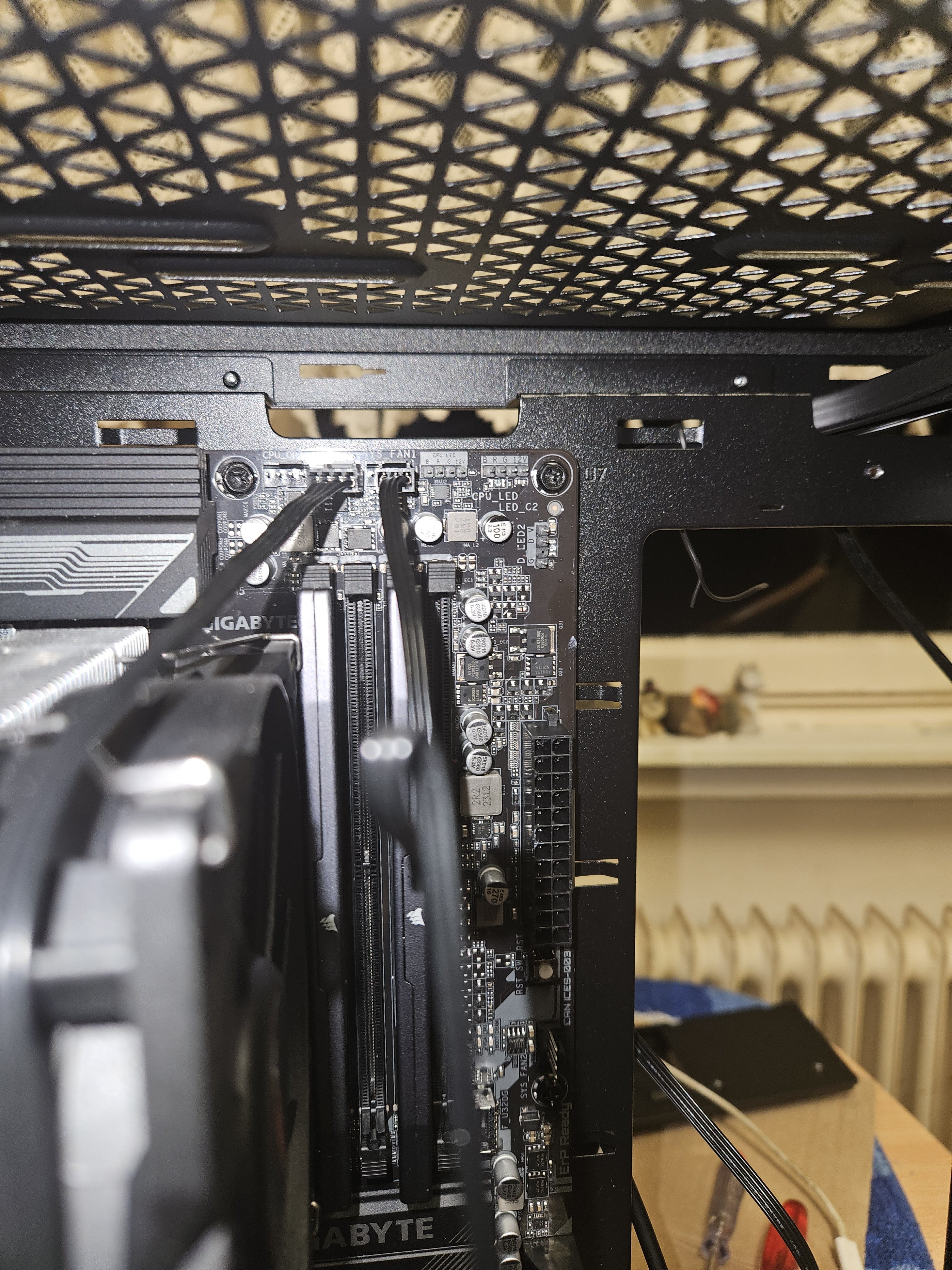

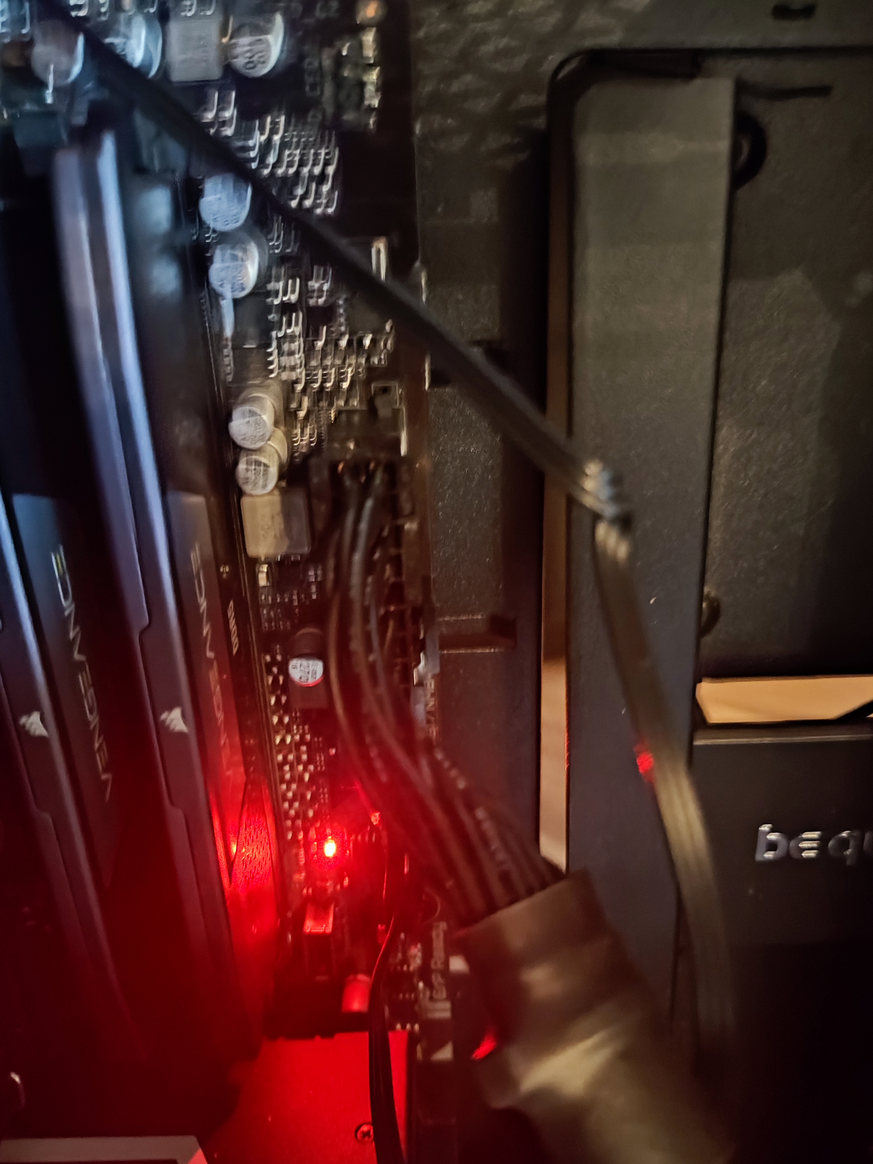

guten morgen zusammen
Muss Euch erstmal sagen das ich im zusammen Bau des PC ein Anfänger bin.
Der Tipp mit dem länger warten hat funktioniert bin ins Bios gekommen.
Auf dem Mainboard bleibt aber eine rote Lampe an ich kann nicht erkennen wofür die Lampe ist.
Habe gesehen das ich noch das erste Bios F1 drauf habe und möchte gerne das Bios im Bios flashen.
Kann mir jemand sagen ich habe gelesen das ich die Bios Datei umbennen muss weiss aber nicht welche Datei und welcher Name. Hat jemand einen Link für mich oder kann mir sagen was ich machen muss bei dem Bios Update. Bitte habt ein Nachsehen mit mir bin noch kein Profi
Für Antworten bin ich sehr dankbar

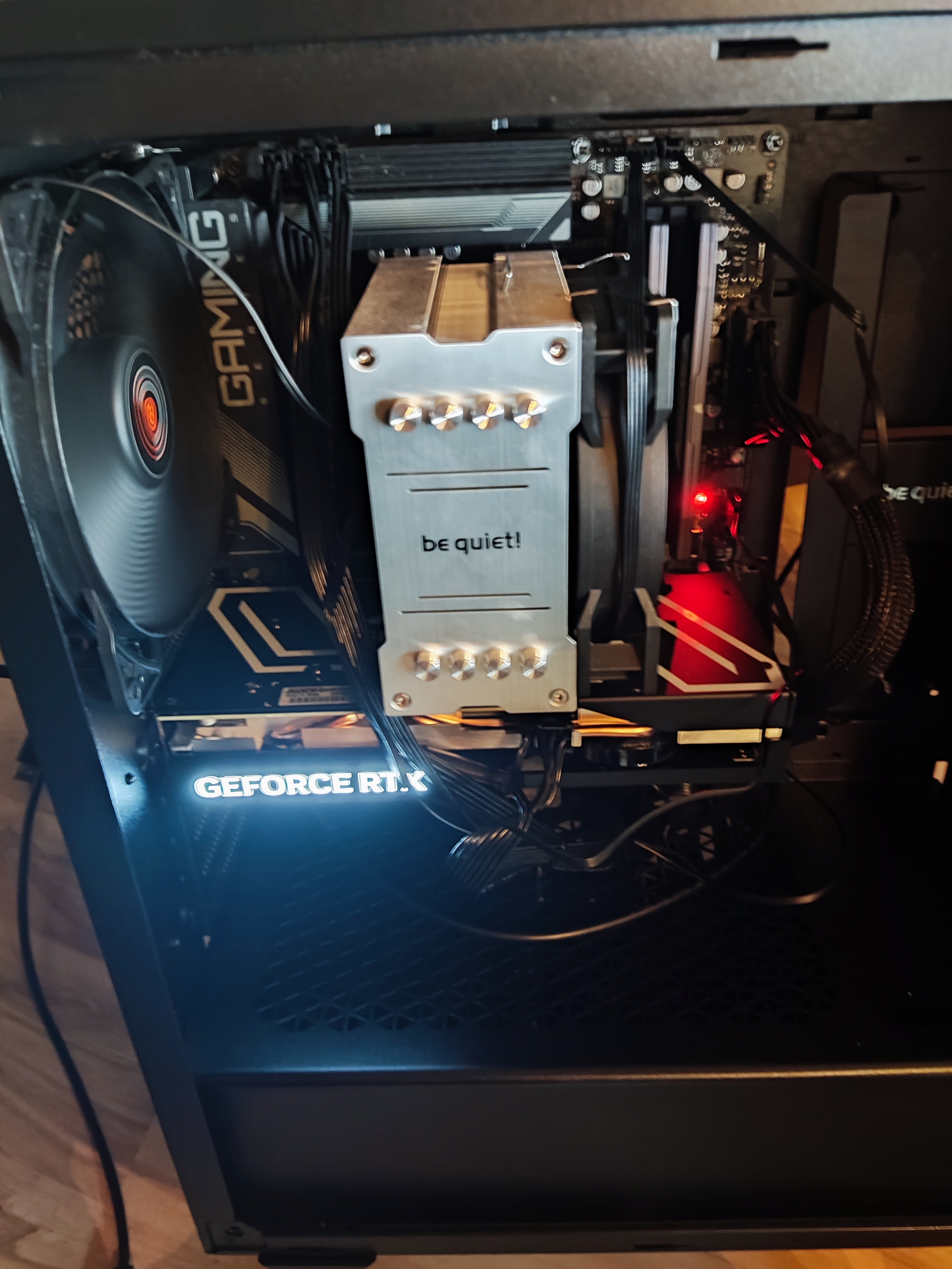

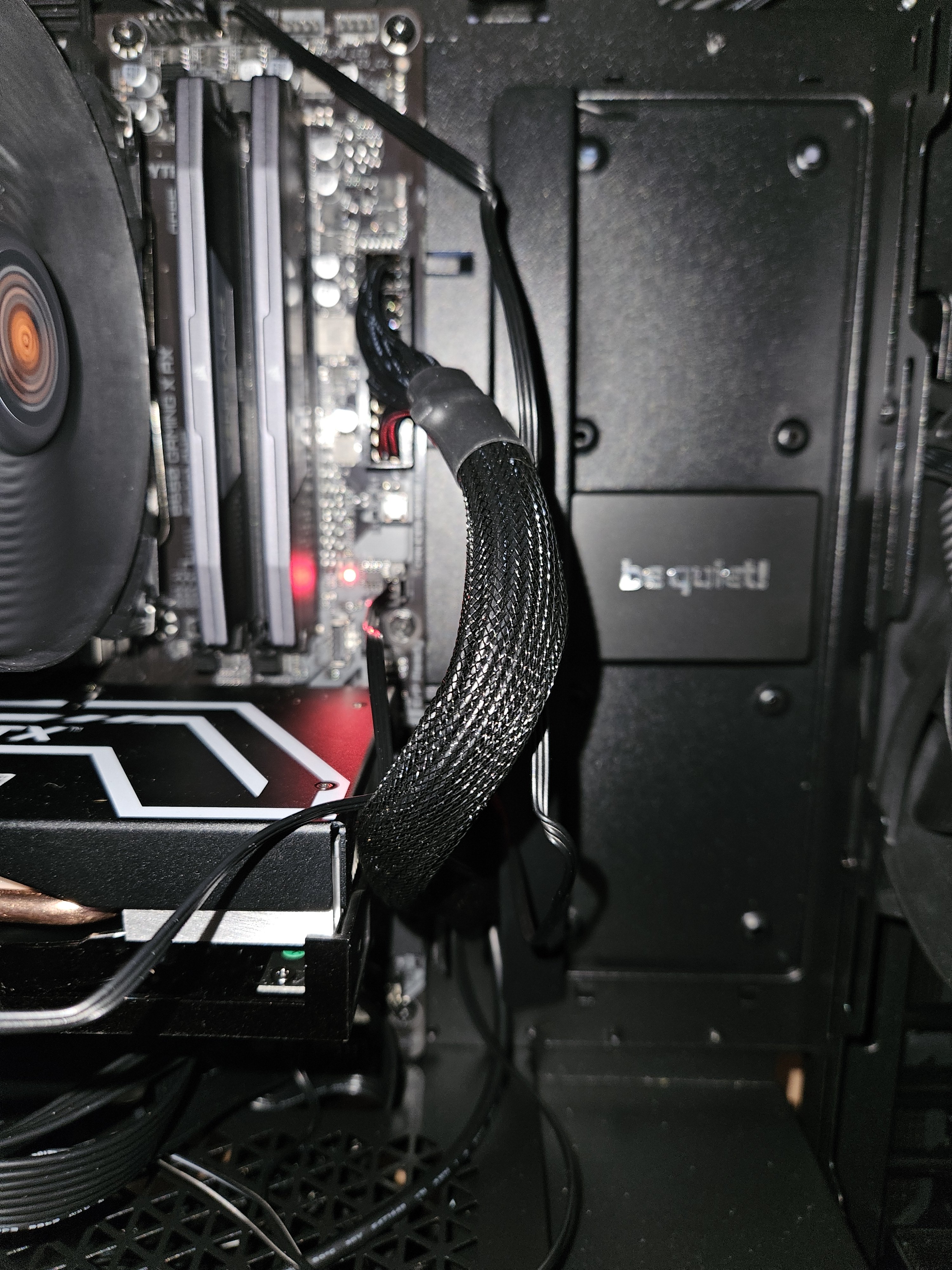

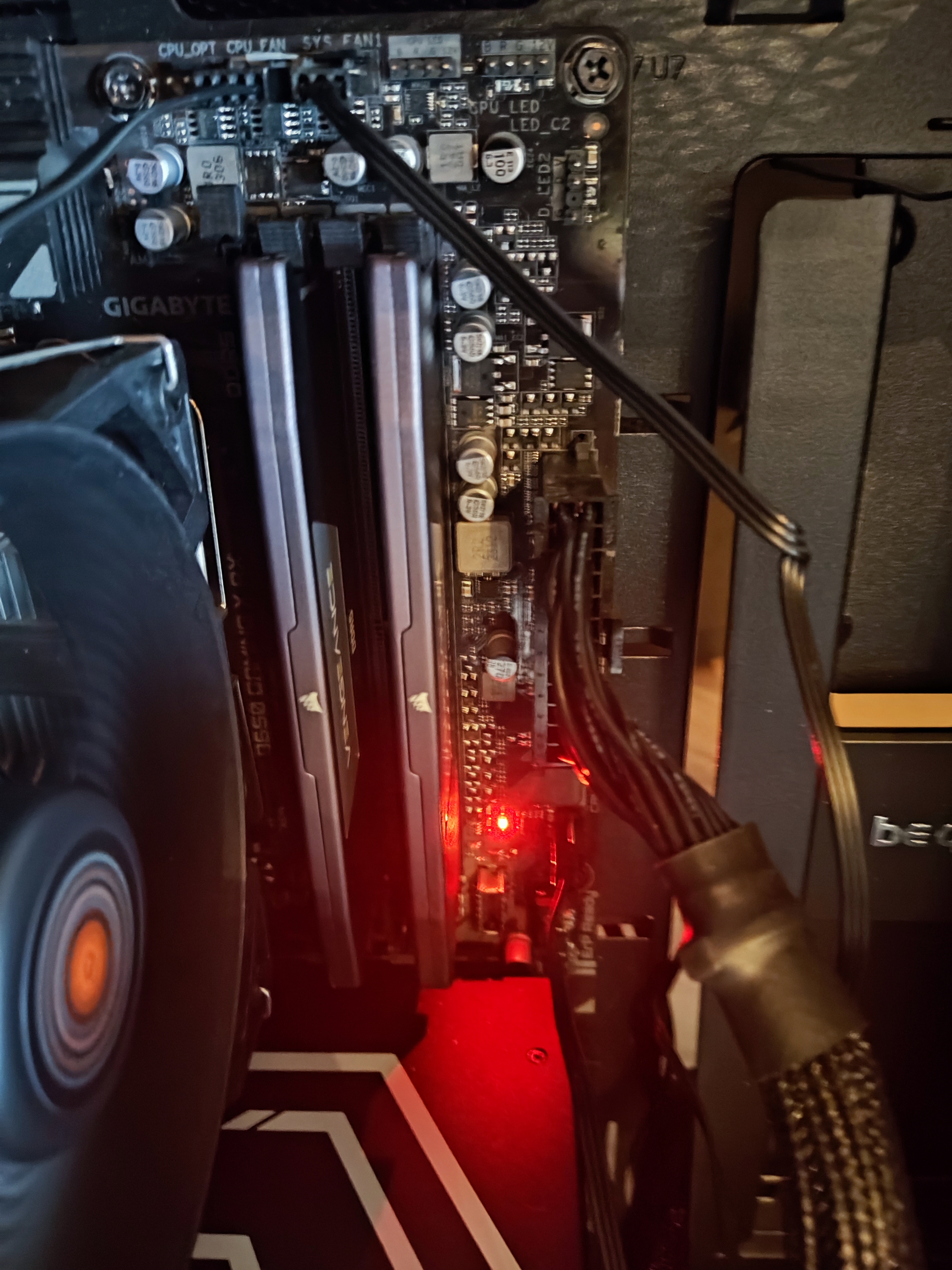

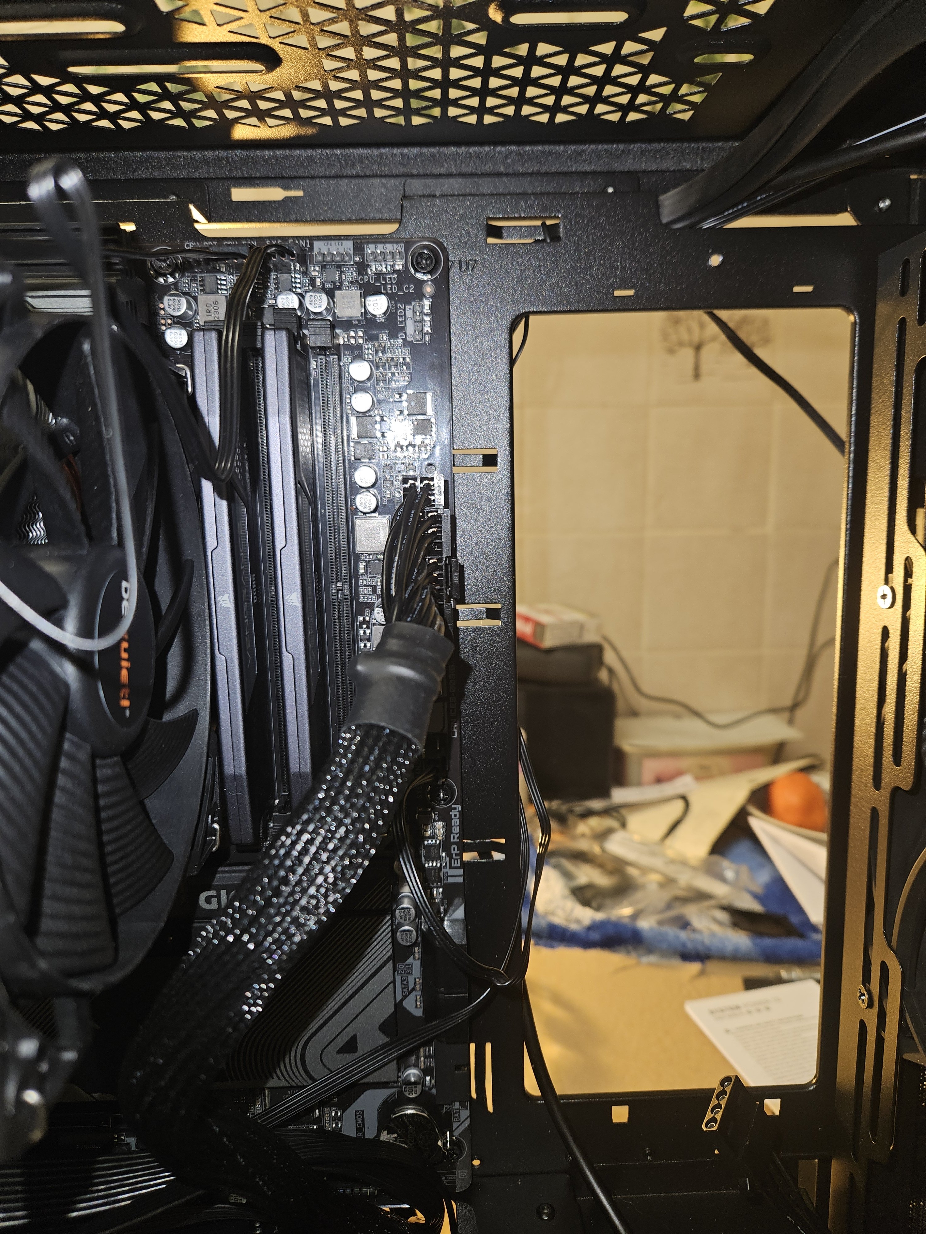

Hier ein Beispiel bzgl. deiner LED und Handbuch:
Welche leuchtet jetzt davon?

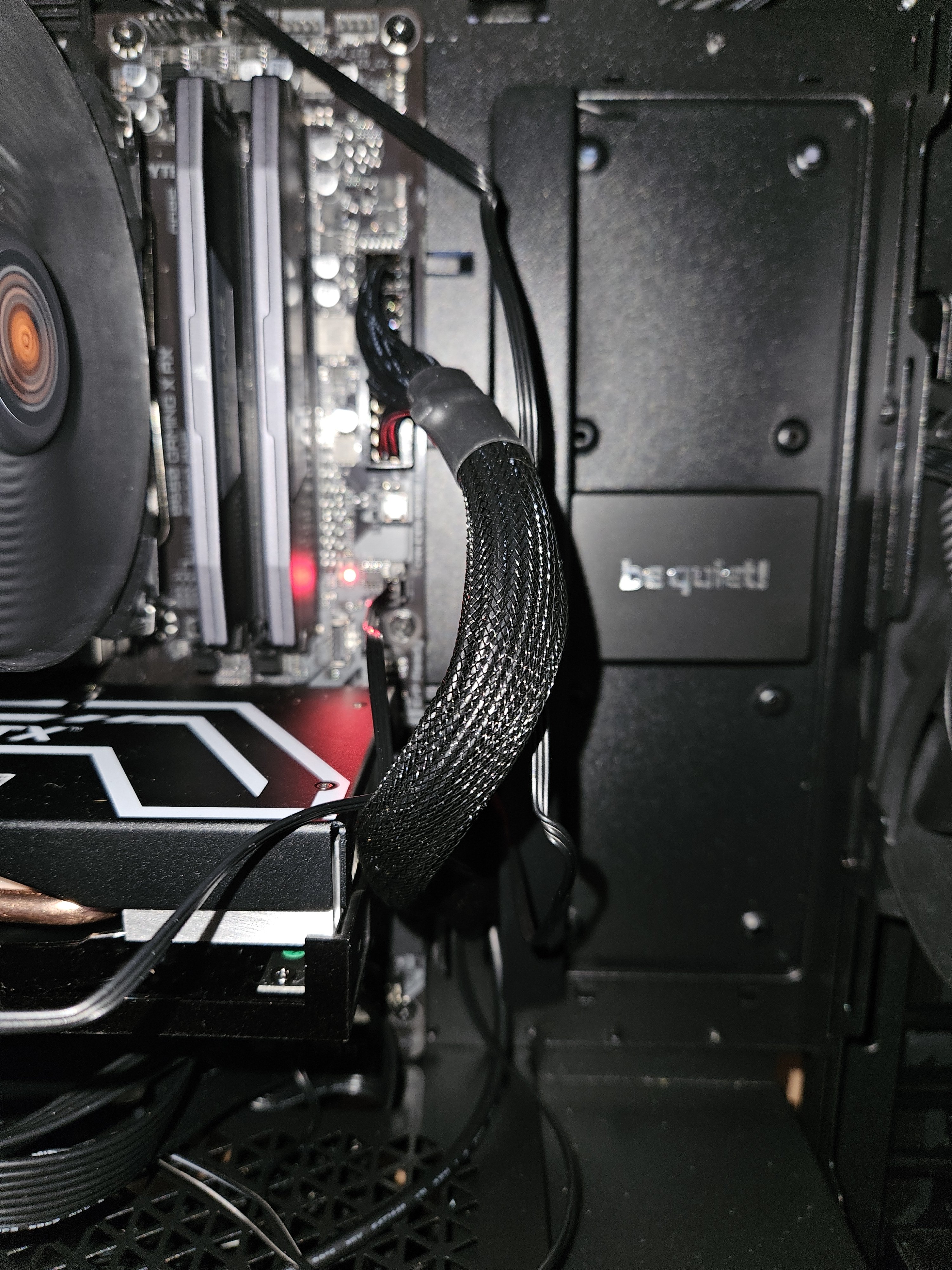

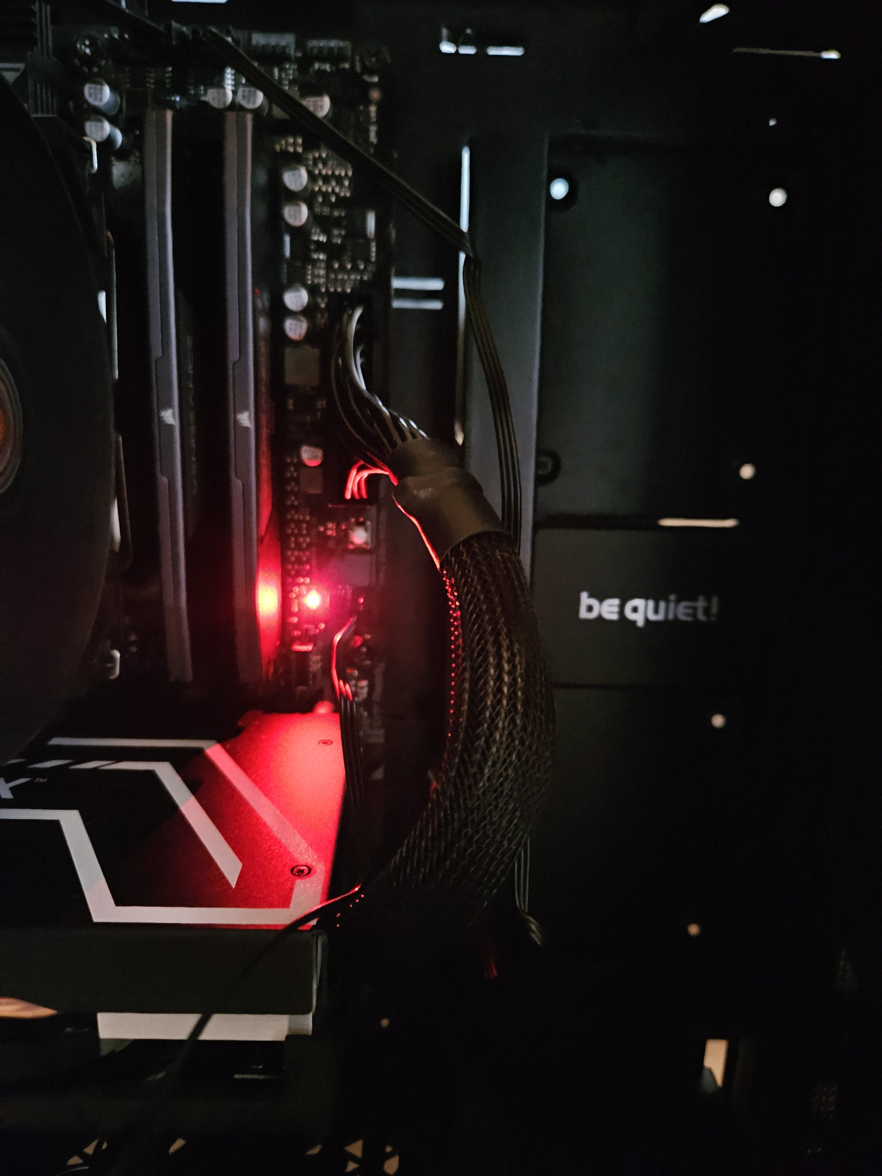

genau dieser anschluss ist nicht auf dem mainboard. Foto vom Netzteil Anschluss was meinst Du damit
Ich meine vom Netzteil allgemein bilder einstellen, also die Anschlüsse dort

Zu deiner LED: ist es wohl die Boot Anzeige? Du siehst das ja besser.

Er meinte wahrscheinlich (so wie ich auch) die Anschlüsse direkt am Netzteil. Macht aber nicht wirklich Sinn, weil das System Power 10 kein Kabelmanagement hat, die Kabel fest sind und daher auf der Seite nix falsch sein kann. Es wurde die Frage gestellt, welche LED nun leuchtet in #12 - welche isses denn nun? Dann: Kannst du mal ein scharfes Bild von den Steckern am oberen Rand des Boards posten?

Die Stromversorgung vom Mainboard ist nicht richtig reingedrückt.
Die Kabel hängen direkt vor den Lüftern und zwar genau auf der Seite wo die Lüfter ansaugen. Es kann passieren das die Lüfter mit der Zeit dann die Kabel zerstören und es einen kurzen gibt.
