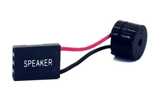

Um diesen Beep zu hören muss man ja diesen Speaker installieren. Ist der bei meinem Mainboard schon dran, weil ich habe sonst nix gefunden.

wenn keiner dran ist, wirst du nix hören
Nein, der Beeper kommt auf das Frontpanel (Speaker) auf dem Motherboard gesteckt und sieht häufig so aus

Ist der Beeper normalerweise im Lieferumfang enthalten? Denn auch nach verstärkter Suche habe ich nix gefunden.
Vielen Dank für die Hilfe :):)
Der Beeper gehört leider immer seltener zum Lieferumfang. Wenn, dann ist er noch am ehestem beim Gehäuse zu finden.
