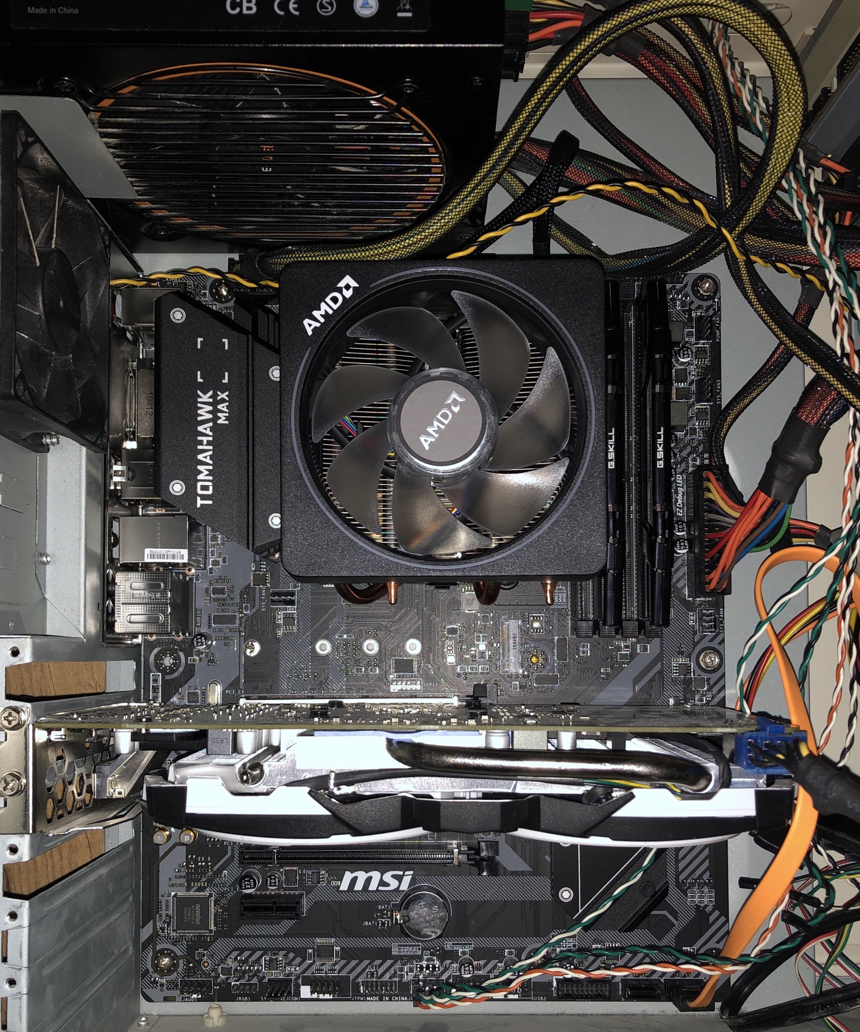

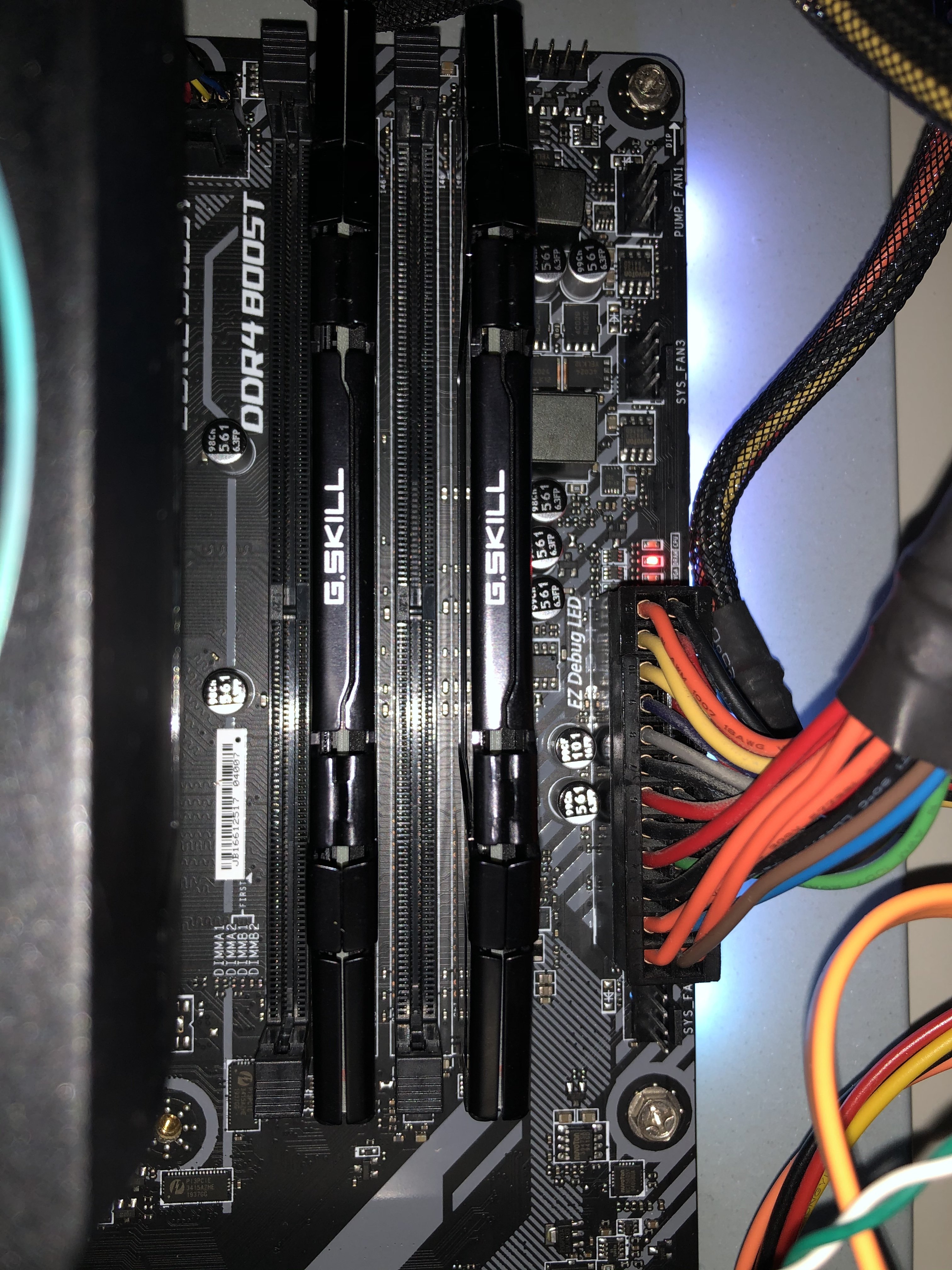

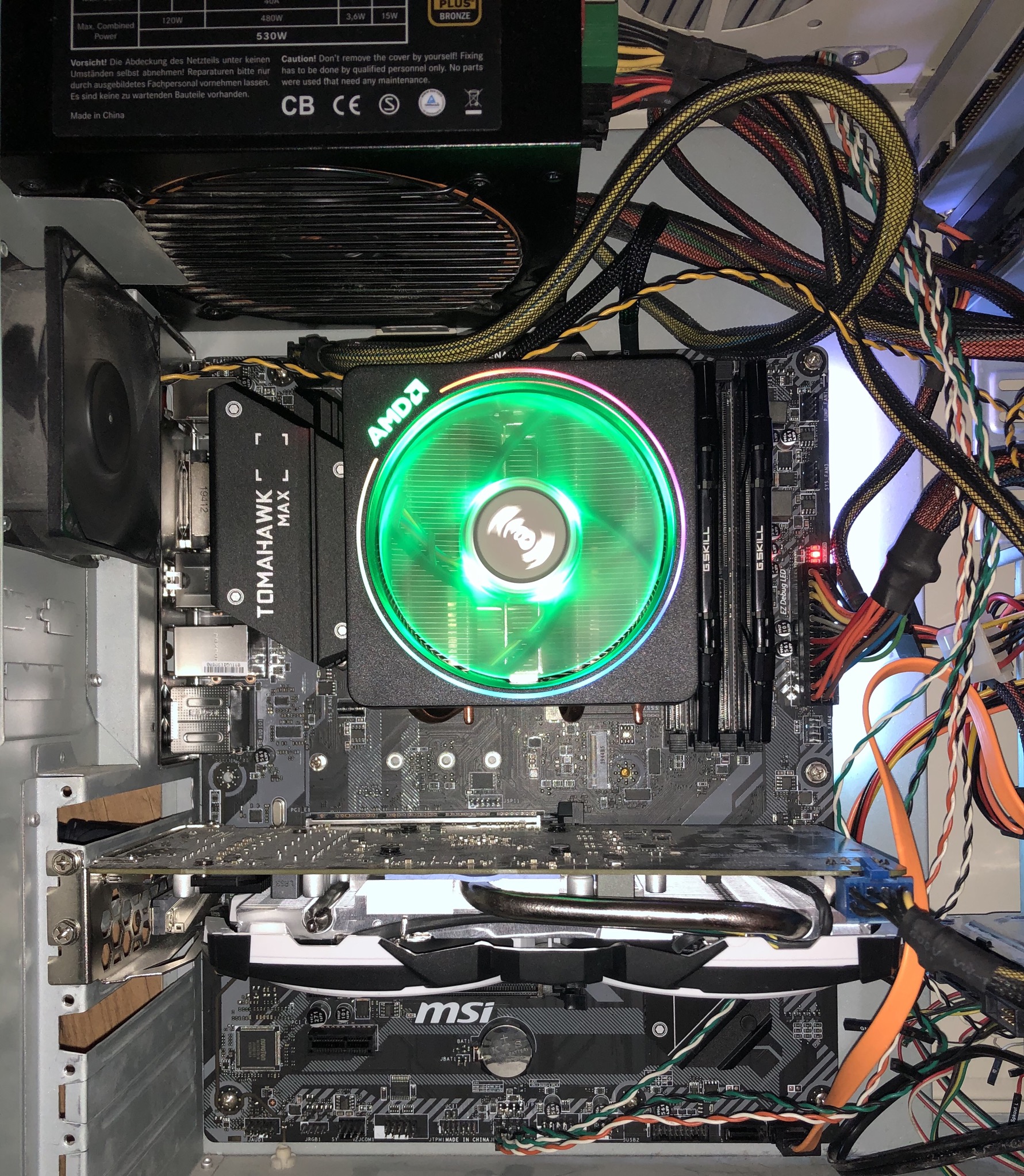

Ja alles mehrfach gecheckt auch mit A1 und B1. Ja die Riegel sind fest (links und rechts sind die hebel auch richtig eingerastet)
Dann bitte Bilder vom gegenwärtigen Zustand, auf denen man alles erkennen kann. Das beide Riegel kaputt sind ist unwahrscheinlich, mit einem der beiden allein hätte etwas passieren müssen. Da dies nicht passiert ist gehe ich von einem anderen Problem aus.

Ja die leuchtet kurz rot und springt direkt rüber zum Dram und bleibt dabei
Und ohne Ram bekomme ich genau das gleiche Ergebnis.

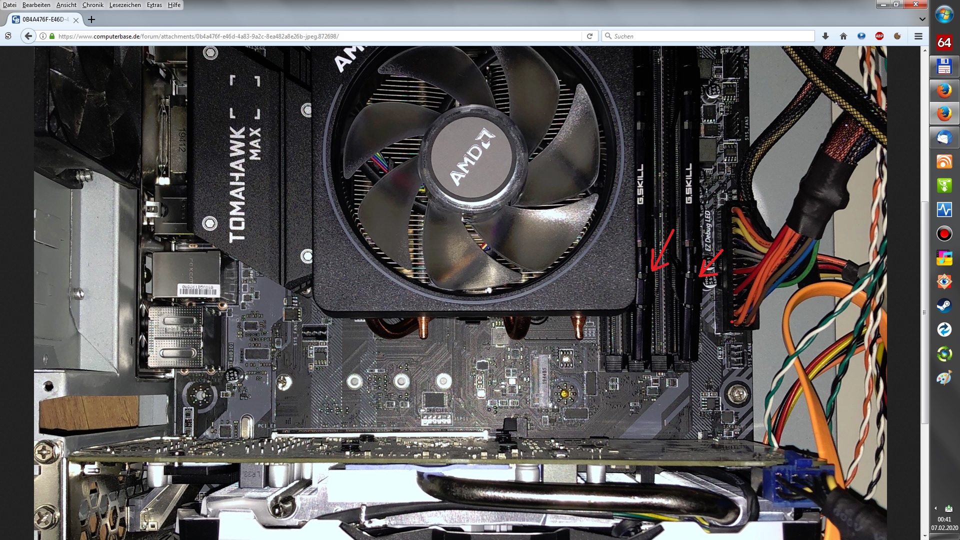

Wenn ich keinen Knick in der Optik habe, dann sieht es so aus, als wären beide Riegel gebrochen. Ist mir rätselhaft, dass das niemandem auffällt.
Ob nun beim Einsetzen wegen dem Lüfter, der den zweiten Slot blockiert oder beim Anbringen des Kühlers nachträglich spielt jetzt keine Rolle.
Stellt sich auch die Frage, ob das Board/zweiter Slot noch heil ist.
Typischer Fall von Grobmotorik. ;)
Wenn beim neuen RAM auch so gearbeitet wurde, ist der logisch auch wieder hinüber.
Scheint mir zwar offensichtlich, aber bitte.
Keine Ahnung, ob die das mitmachen oder wie man das schafft. Hab noch nie so was vorher gesehen.
Könnte vielleicht sein, dass nur die Heatspreader gelitten haben, sieht aber schon ziemlich ramponiert aus.
