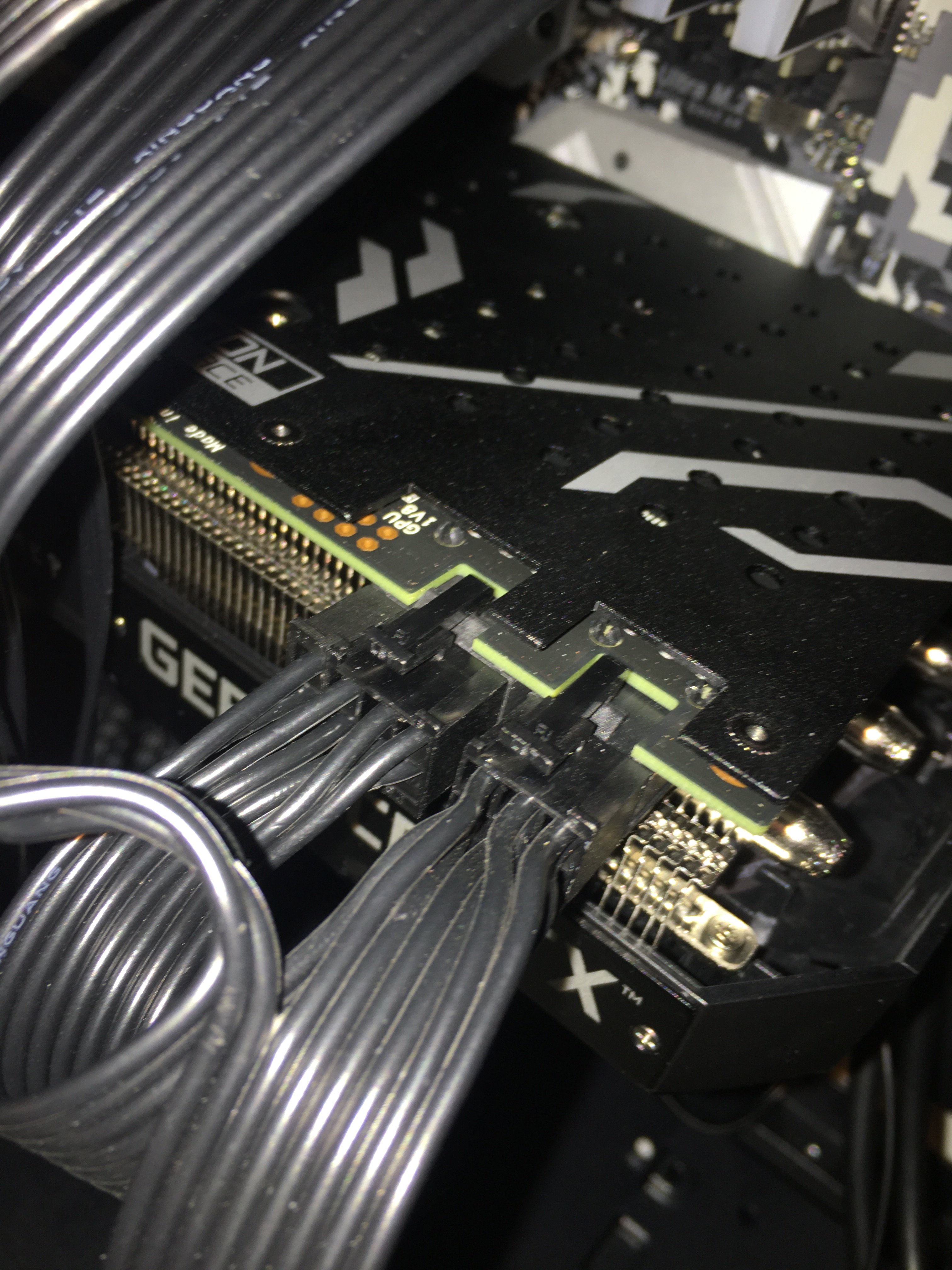

Kein Bild
Das is alles
is noch unordentlich wegen tests usw
brauchst du noch andere bilder?
zb welches kabel wohin führt oder so?

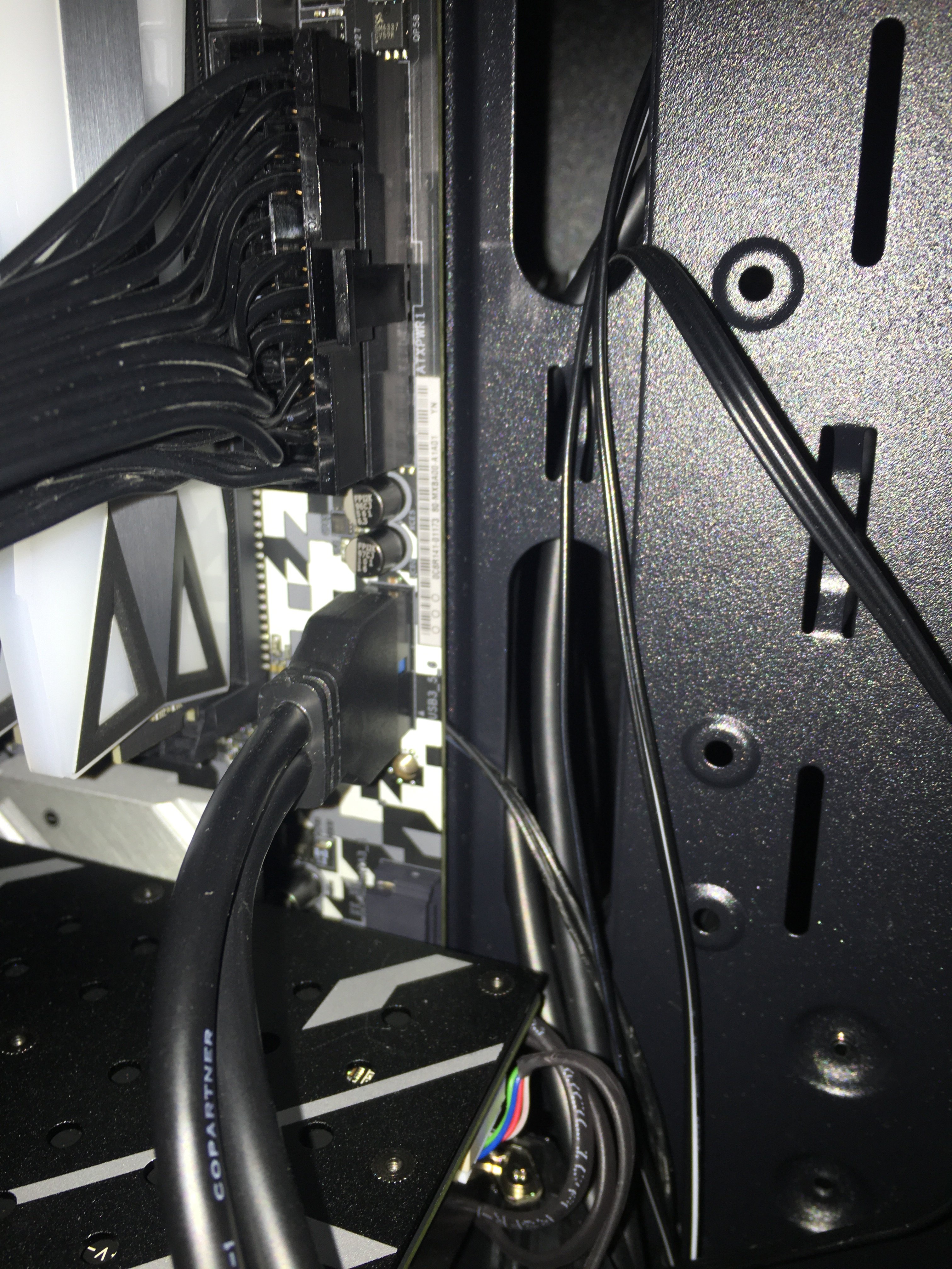

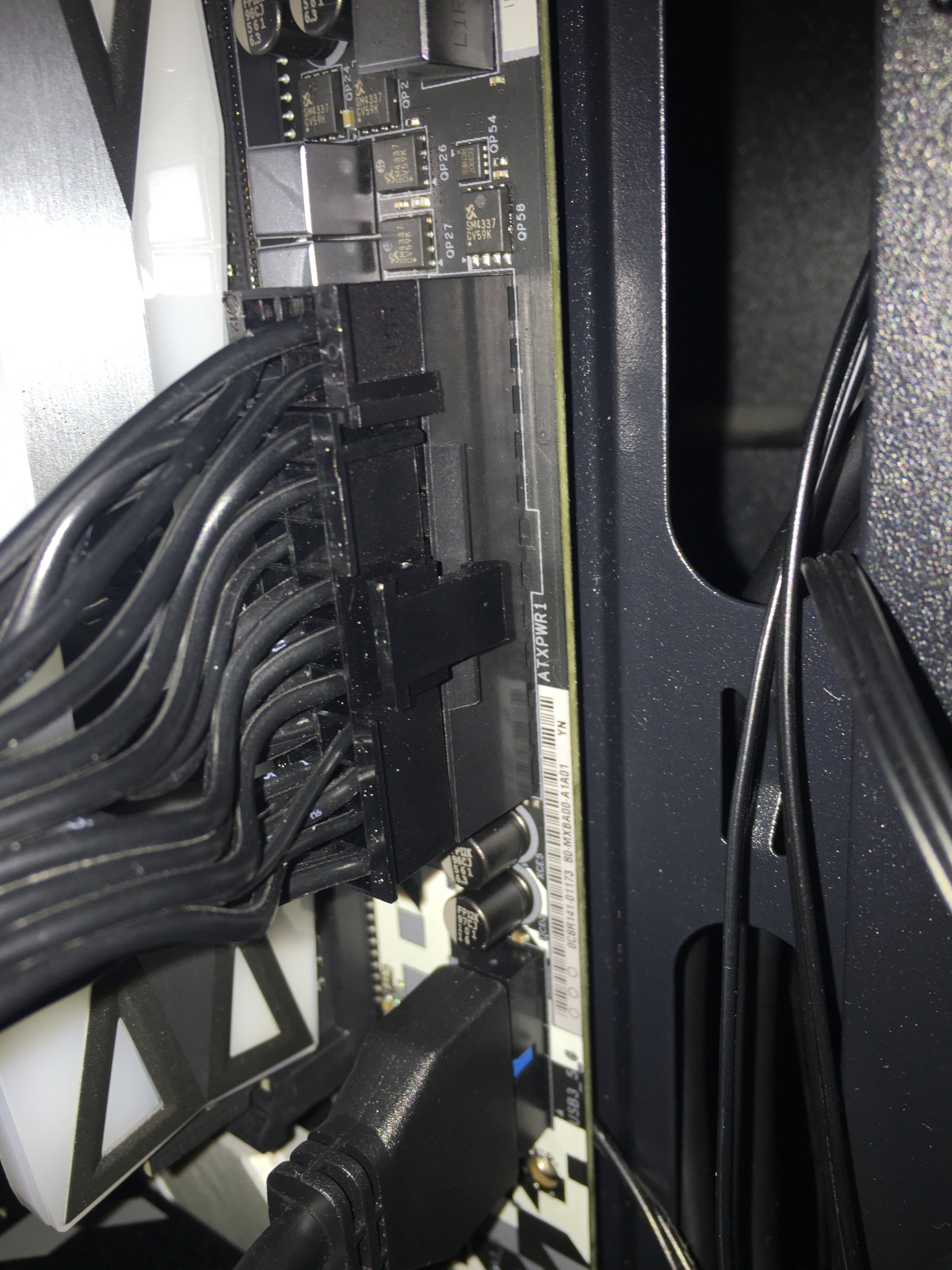

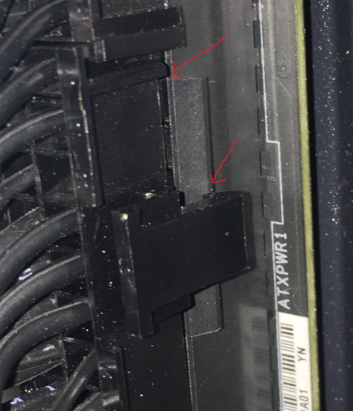

Also von hier, die 24-Pin Mainboard-Stromversorgungsleiste ist nicht 100% dringe, eher schräge eingebaut.
Wírd nicht der Hauptgrund gewesen sein !?
Bild 5/6.

Auf den ersten Blick ist der 24 POL ATX nicht eingerastet
Reaktionen: Fuchiii

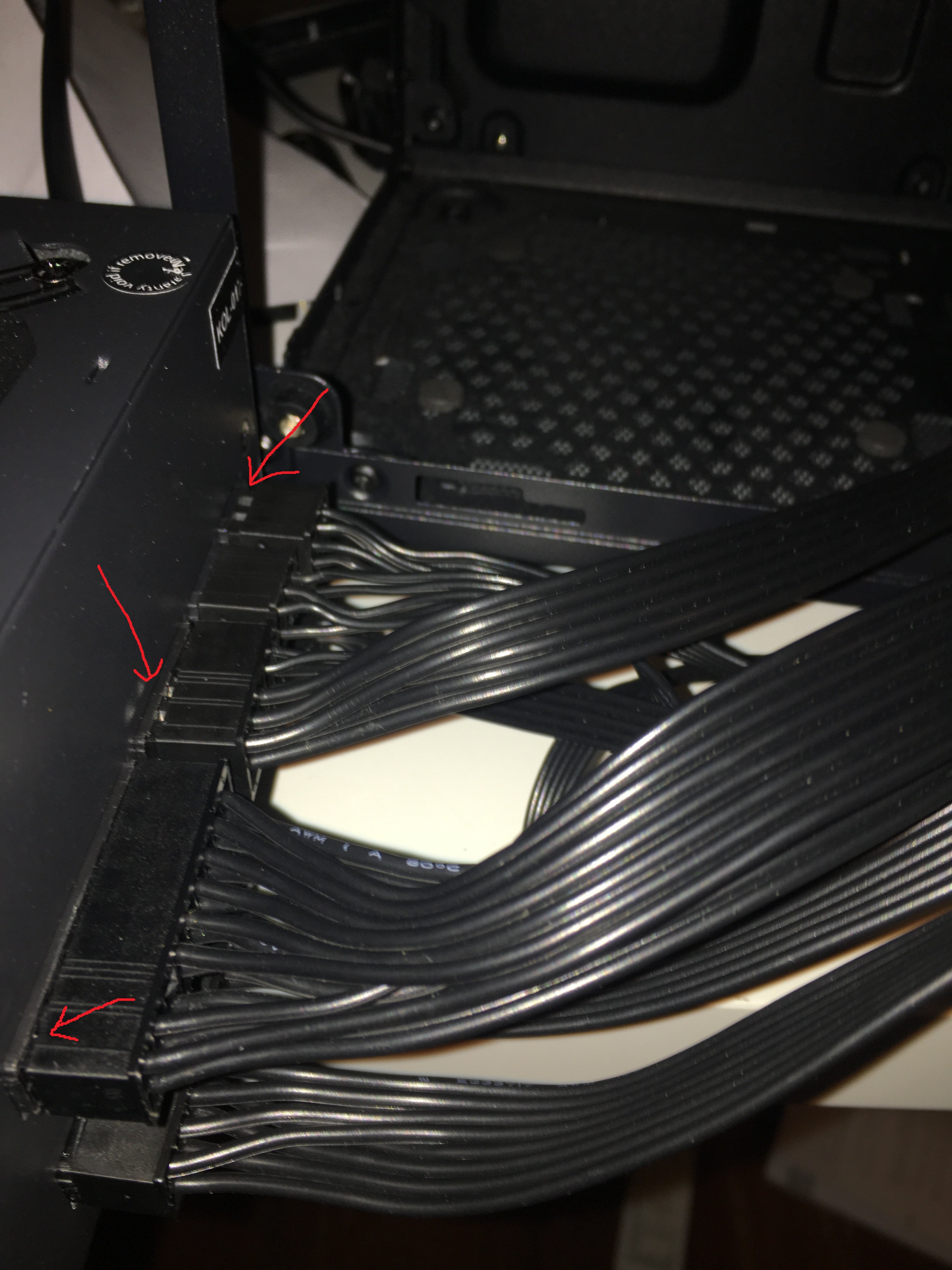

Am Netzteil ist doch gar keiner der Stecker eingerastet :confused_alt: :lol:
Reaktionen: Fuchiii
So sieht’s jetzt aus, wird aber nicht der Grund sein, da dieser beim 1. Versuch zu 100%eingerastet war
doch alle

Dein letztes Bild zeigt nachwievor, dass der nicht ganz drin und und die klammer ist NICHT eingerastet.

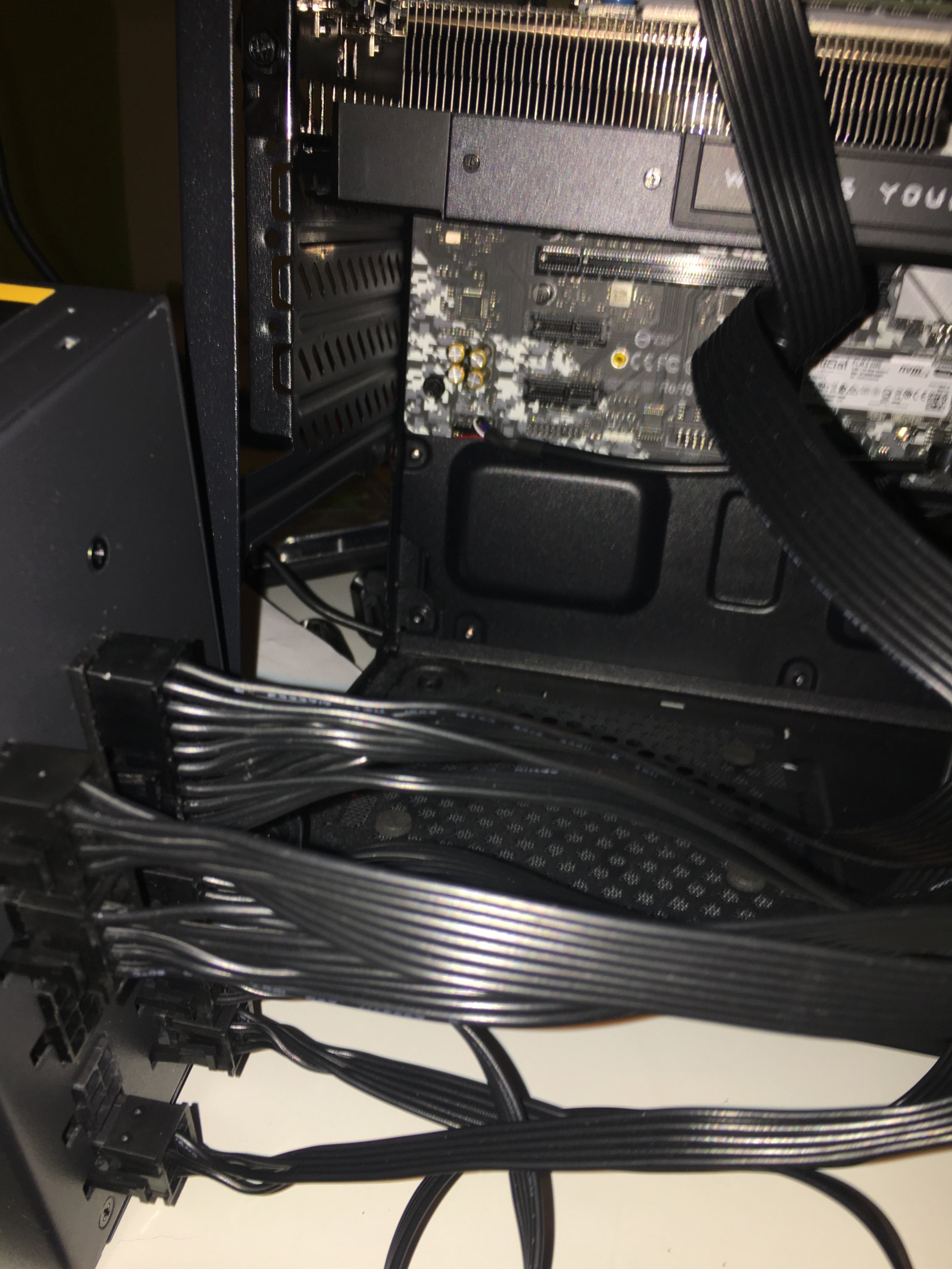

der will um keinen preis rein, allerdings sind doch trotzdem alle kabel verbunden oder?
Du hast mindestens 4 Stecker nicht richtig verbunden.
Bei einem Fehlen locker 3mm.
Natürlich funktioniert das so nicht :daumen:

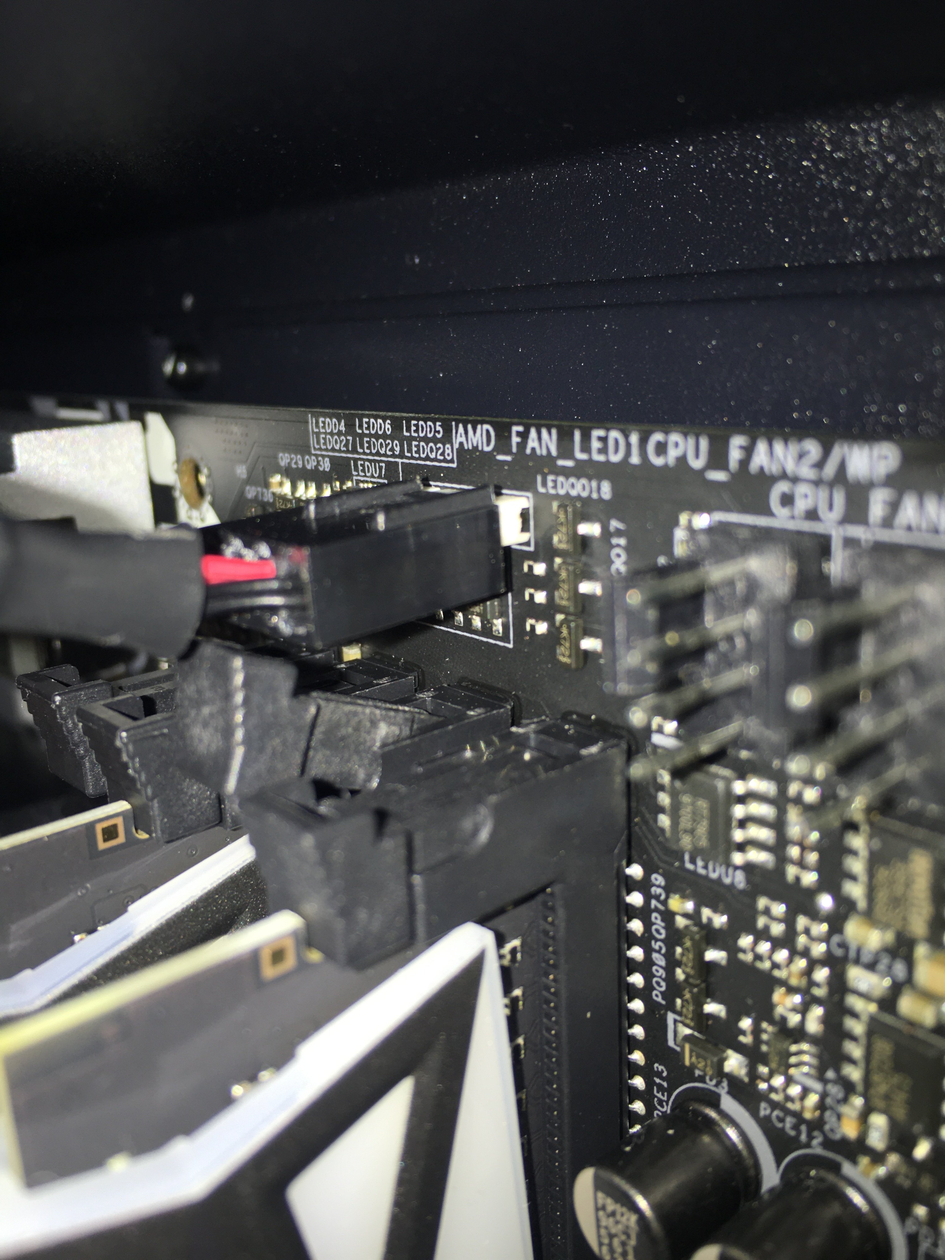

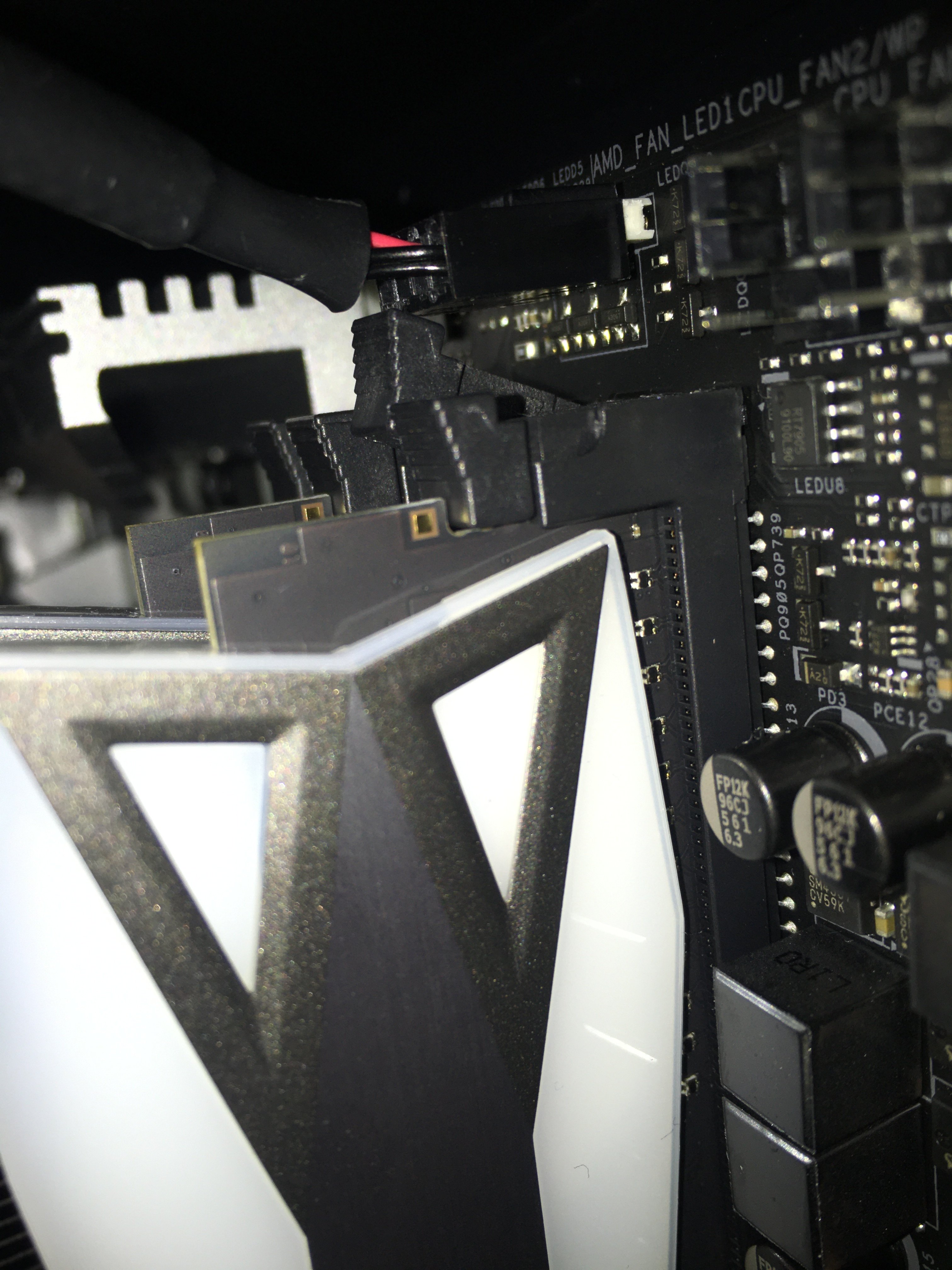

hey, nach wie vor: alles leuchtet und summt, jetzt aber: der speaker biept in regelmäßigen abständen + grafikkartenlüfter gehen manchmal schneller, dann wieder langsamer und cpu kühler (noch boxed) leuchtet nicht und geht nich an

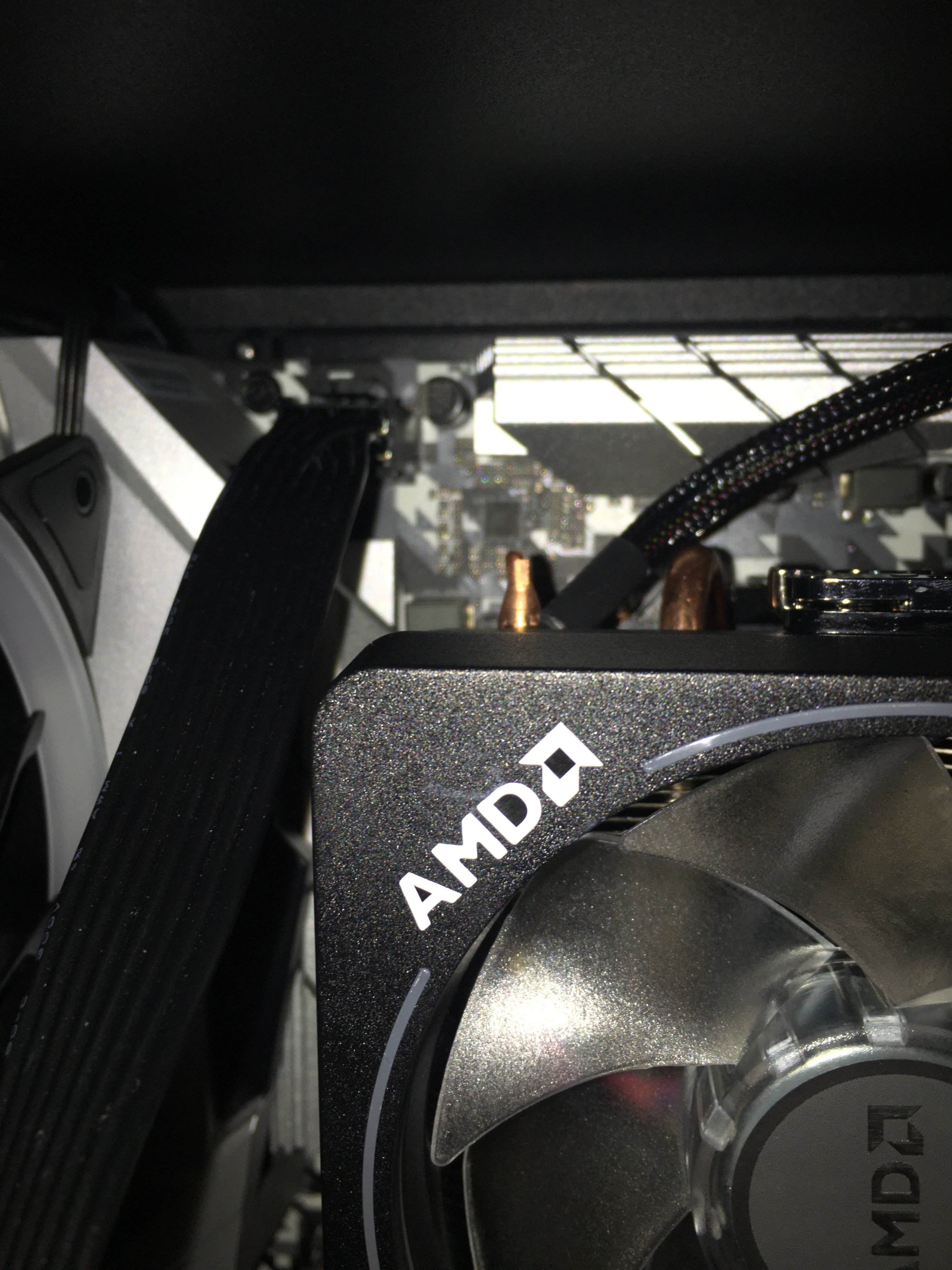

Steckt dein CPU-Kühler denn auf dem Mainboard? Sieht auf einem Bild so aus als ob der garnicht angeschlossen ist - das passt auch zu deiner Aussage.
Cpu Boxer kühler
ist er aber, schwierig zu fotografieren
Hier

Kann es sein dass dein RAM nicht eingerastet ist...? :confused_alt:
Ehm du hast den Lüfter auf einem RGB-Stecker angeschlossen....
Rechts im 2. Bild sieht man die dafür vorgesehenen Anschüsse :stacheln:

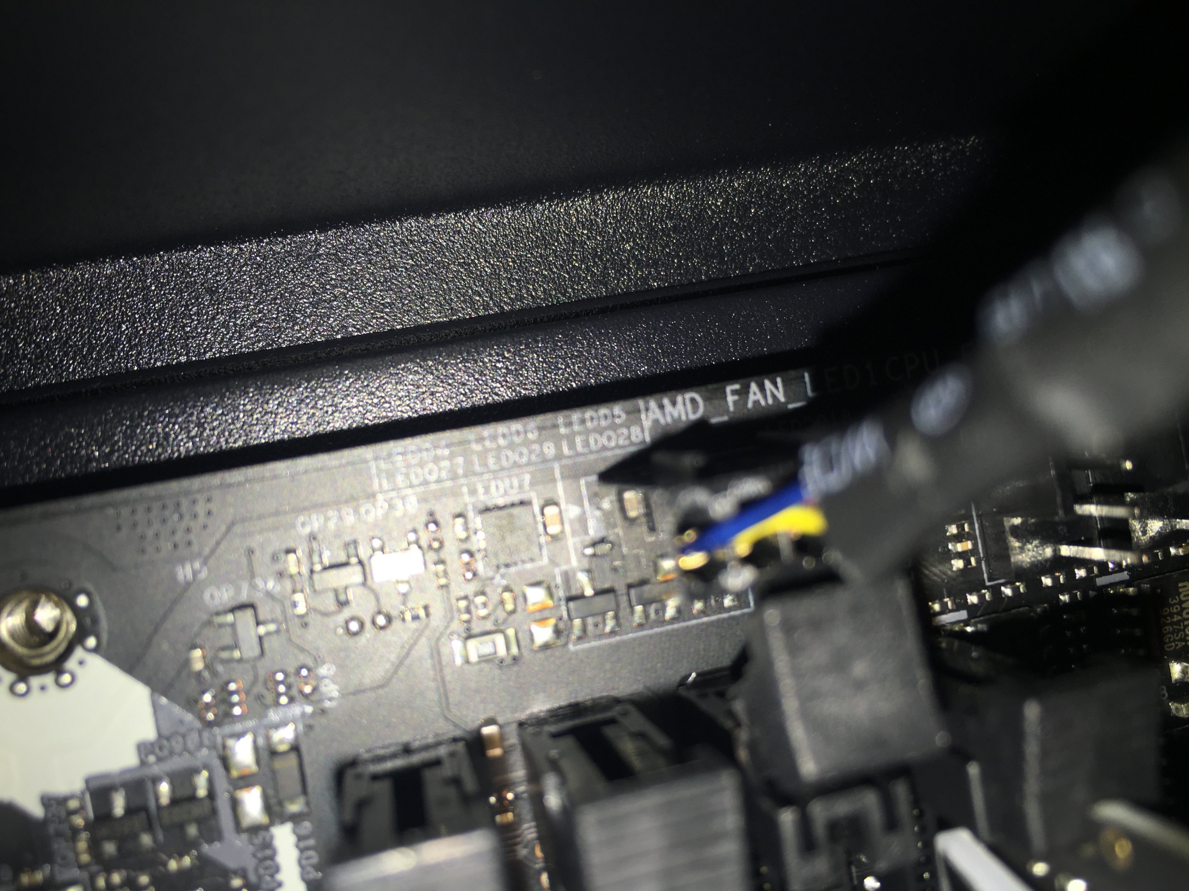

Nope
Ich kenn das Board nicht...aber ich bin mir relativ sicher dass dein CPU-Fan weiter rechts eingesteckt werden muss!
Du bist auf ner LED-Pin
kann es am bios liegen? laut mindfactory läuft das mainboard mit p2.70
mit r3000 kompatibel?
im mb handbuch steht auf dem eingesteckten pin amd_fan_1 rechts daneben nur cpu_fan2 und 3
