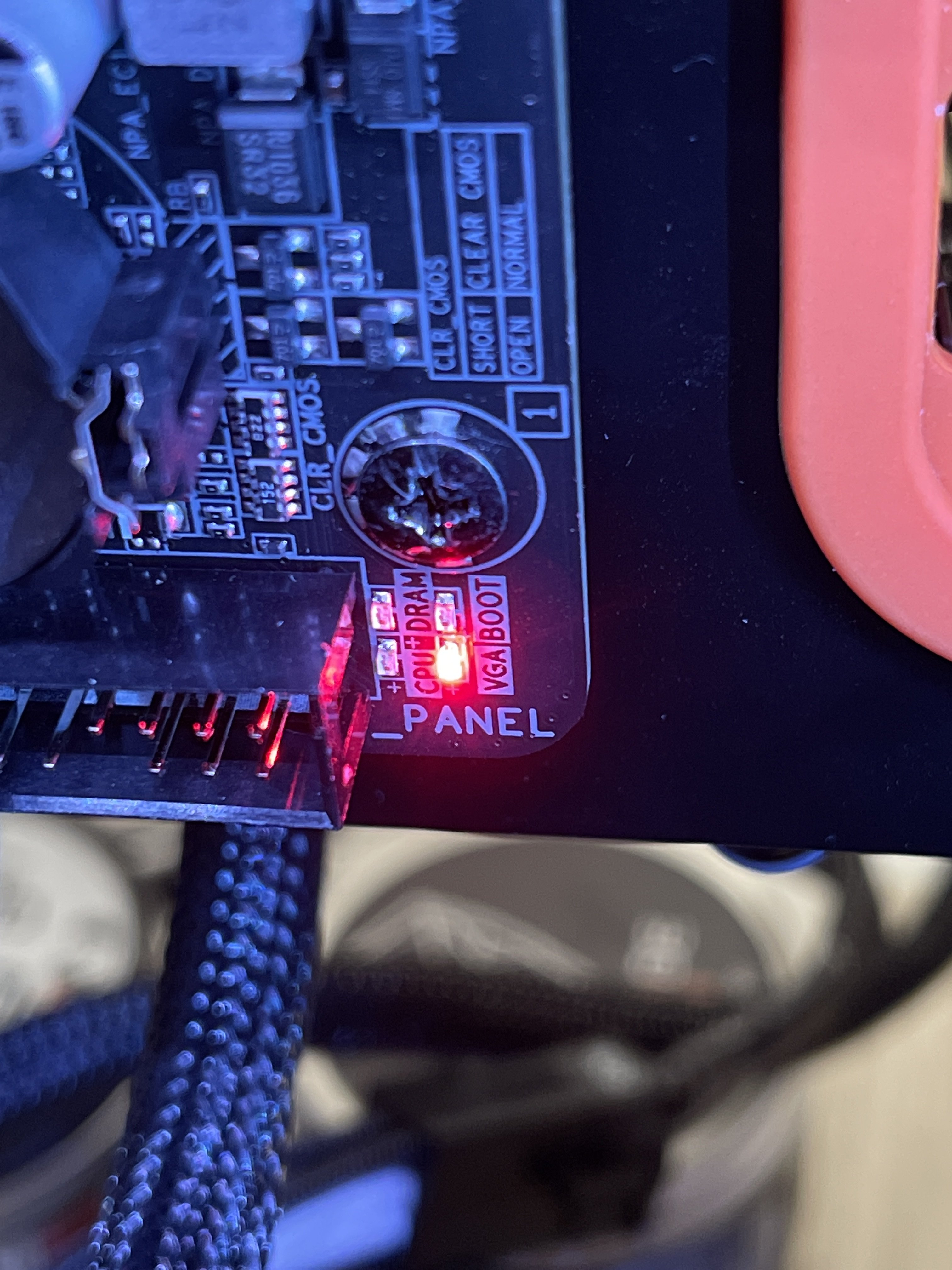

Ich habe mir mein neuen Pc zusammen gebaut und habe alles richtig angeschlossen.Doch ich bekomme kein Bild zu erkennen und auf dem Mainboard leuchtet das Lämpchen VGA. Kann mich da jemand aufklären ???

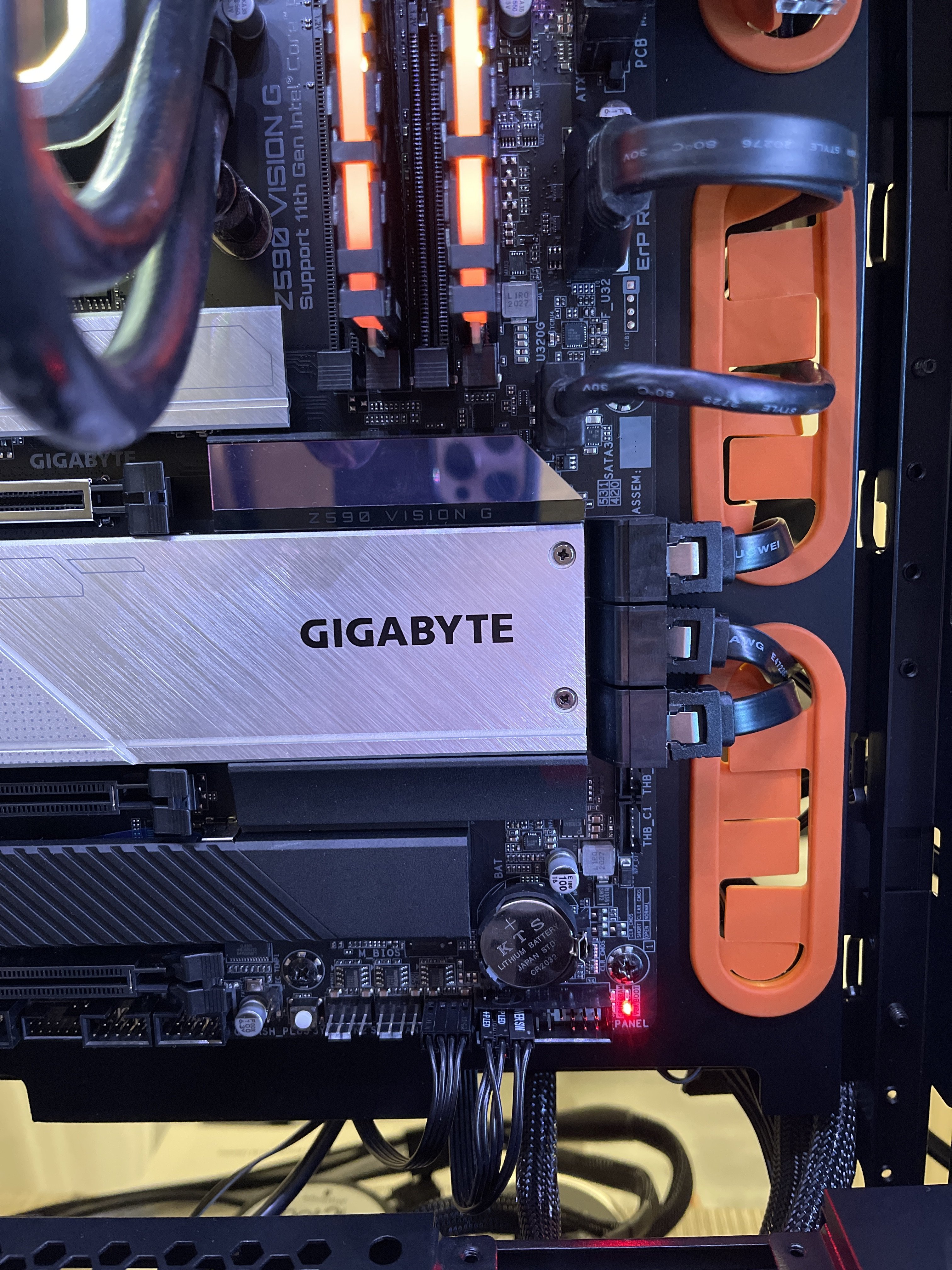

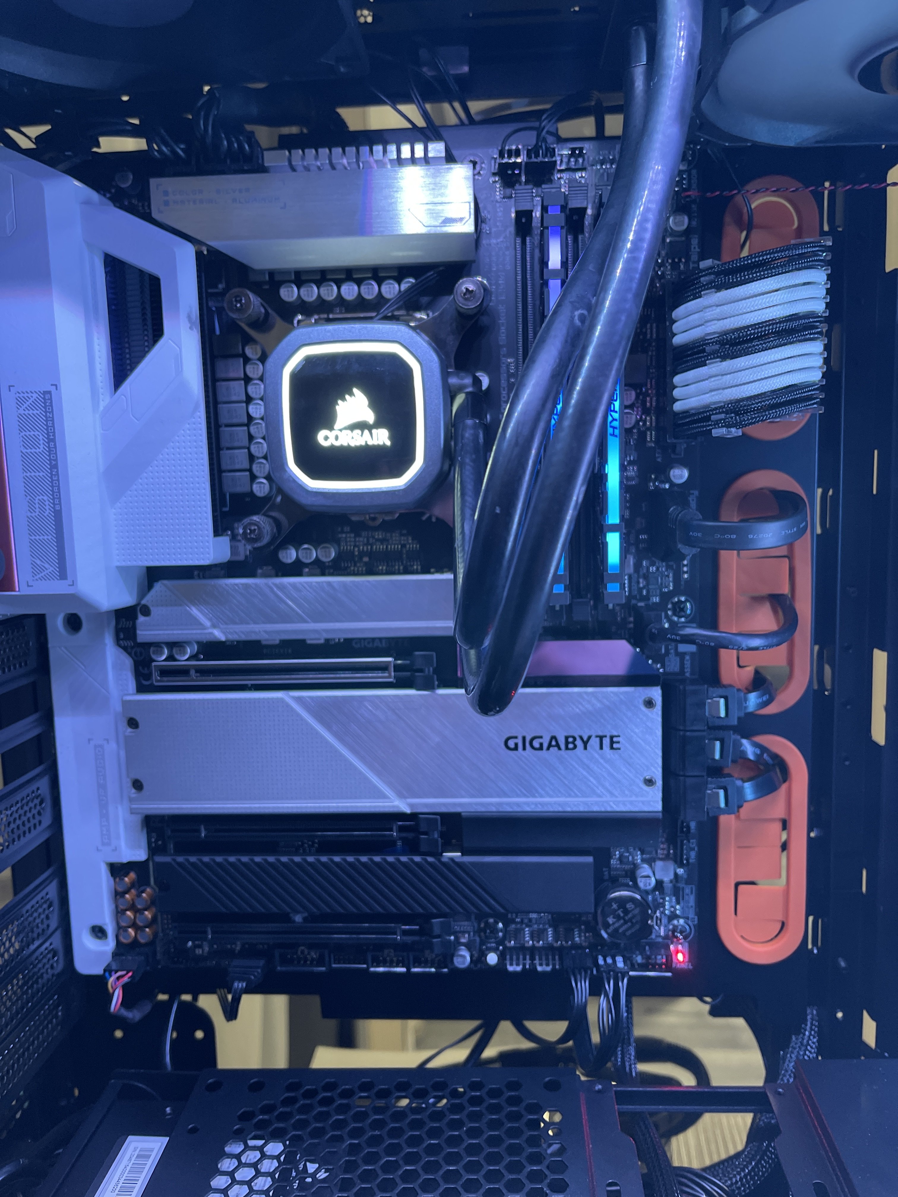

Wie wäre es mit Bildern vom Innenraum und einer Bezeichnung für die extra Grafikkarte? Momentan haben wir nicht viele Infos um damit zu arbeiten.
Hier die Bilder vom Pc
Ich es versucht ein Bios Update zumachen ich weiß nicht ob ich es richtig gemacht habe. Ich habe mir die BIOS Datei runtergeladen und habe die auf ein USB Stick geladen dann habe ich denn Strom ausgemacht und habe denn stickt Reinemachen und habe dann denn Strom angemacht und hab auf denn Bios Knopf gedrückt der hat geleuchtet so um die 3 min dann ist mein pc ausgegangen und dann an und nach einer Zeit ist er wieder ausgegangen und dann wieder an.

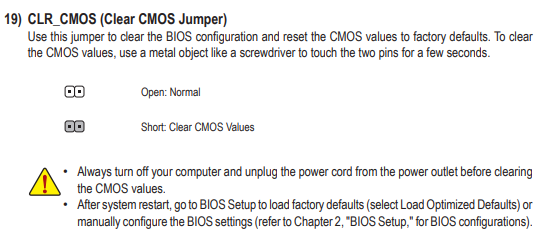

Nur Batterie raus macht noch lange keinen BIOS-Reset.
Also bitte einmal richtig. Und bei der Gelegenheit das BIOS (auch wenn F2 eigentlich den 11900K kann) auf die neuste Version bringen. Da steht einiges geschrieben bzgl. der CPU die Du hast @Marcel12345
Jupp. Steht eigentlich in dem Bild so drin.
"To clear the CMOS values, use a metal object like a screwdriver to touch..."
Ich nehm da einen kleinen passenden Jumper oder halt eine Cent-Muenze fuer. Da kann nix schief gehen so wie mit einem Schraubendreher.

Du machst den CMOS-Reset auch wirklich so wie da oben im Bild beschrieben ist? Also Kiste aus und Stromkabel aus Netzteil raus. Und dann auch am richtigen Platz.
Ok, ich erkläre es Schritt für Schritt ich Mache das Netzteil aus und mach das Kabel ab dann nehme ich die Batterie raus und lege dann an die zwei Pole mein 5 ct Stück und halte dabei noch die Anschalt Taste des PCs. Das für ungefähr 10 Sekunden. Dann lege ich die Batterie rein schließe den Kabel an und mach den PC an.
@BFF
nach der Beschreibung im Handbuch- die auch der üblichen Verfahrensweise entspricht -musst du weder die BIOS-Batterie für den reset entfernen noch den Anschaltknopf drücken.
Sondern einfach nur den PC vom Strom trennen und die beiden kleinen Metallstifte ("Jumper") für ca. 1 Minute mit einem leitenden Objekt wie z. B. Schraubendreher o. ä. überbrücken, also kurzschließen.. Versuche das noch einmal und dann probiere es nur mit nur einem RAM-Riegel, jeden Riegel in jeder Bank einzeln durchtesten. Ggf. baue auch mal die SSD aus, um mögliche Fehlöerquellen einzugrenzen (aus eigener leidvoller Erfahrung mit einem Gigabyte Z 490 weiß ich, dass die VGA-LED nicht immer auf ein Problem mit der GPU deuten muss. Mein Board hatte da auch mal "aus heiterem Himmel" rumgezickt und es lag nachweislich weder an der iGPU meines i5-10600 noch an der GraKa :mad:)
Die beiden Stromstecker auf dem Board (8polig und 24polig) sind auch fest eingerastet (geht besonders im Neuzustand oftmals etwas schwer)? Und auch die entsprechenden Stecker am Netzteil?
Abstandhalter wurden korrekt montiert (nur da, wo das Board auch Löcher hat)?
LG N.
