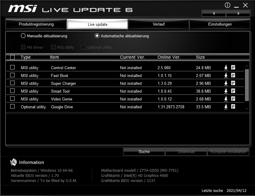

MIWU1998 schrieb:
-Mein letzter Gedanke war nun mit dem MSI eigenen LIVE UPDATE das BIOS zu UP daten oder zu Flashen, aber diese Option ist mir nicht freigegeben.

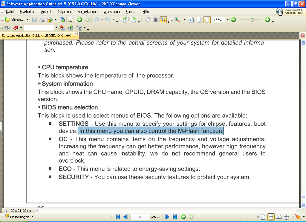

BIOS neu Flashen mit M-Flash geht auch nicht ?

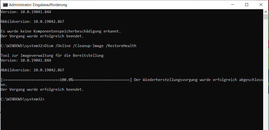

Eventuell dein win10 mal prüfen
Öffne bitte eine Eingabeaufforderung mit Rechtsklick als Admin und lasse den Befehl "sfc /scannow" (ohne " + dann ENTER) unter Umständen MEHRMALS laufen.
PC nach dem Durchlauf neu starten.
Eventuelle genaue Fehlermeldungen bitte posten. Danke.
Danach
Öffne bitte eine Eingabeaufforderung oder Powershell (mit Rechtsklick) als Administrator
Dism /Online /Cleanup-Image /CheckHealth - ab W8 Prüft ob ein Fehler schon in der Registry enthalten ist.
Dism /Online /Cleanup-Image /ScanHealth - Prüft die Datensätze (Partition) nach Fehlern.
Dism /Online /Cleanup-Image /RestoreHealth - ab W8 Prüft und behebt Fehler über Windows Update.
  • Die Option für Bios wird nicht angezeigt
  • Die CPU übertaktet sich auf bis 5,2 GHZ (OC Genie soll meines Wissens Bios Boot unterdrücken Ich teste immer beides
  • M-Flash geht nicht habe ich soeben nach Anleitung ausprobiert

- sfc /scannow hatte etwas gefunden dann startete ich den pc neu und der pc blieb erstmal schwarz. Nach dem dritten Neustart startete er, ich drückte Entf um ins bios zu gelangen, es stand da Entering setup doch er Bootete das Windows.
Und was ist bei den zwei weiteren Befehlen mit DISM passiert ?

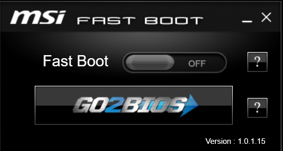

Was macht / kann das Fast boot ?
https://www.onecomputerguy.com/msi-fast-boot

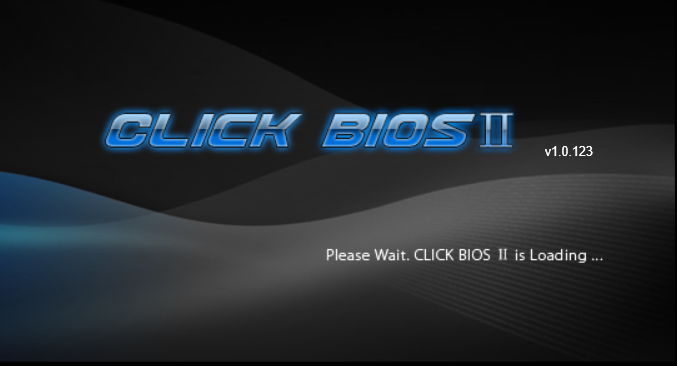

Hier gibt es ein weiters Utility - Click BIOS II
Was kann das Control Center ?
  • Die anderen DISM Haben kein Ergebnis gebracht (vergessen Screnshot zu machen)

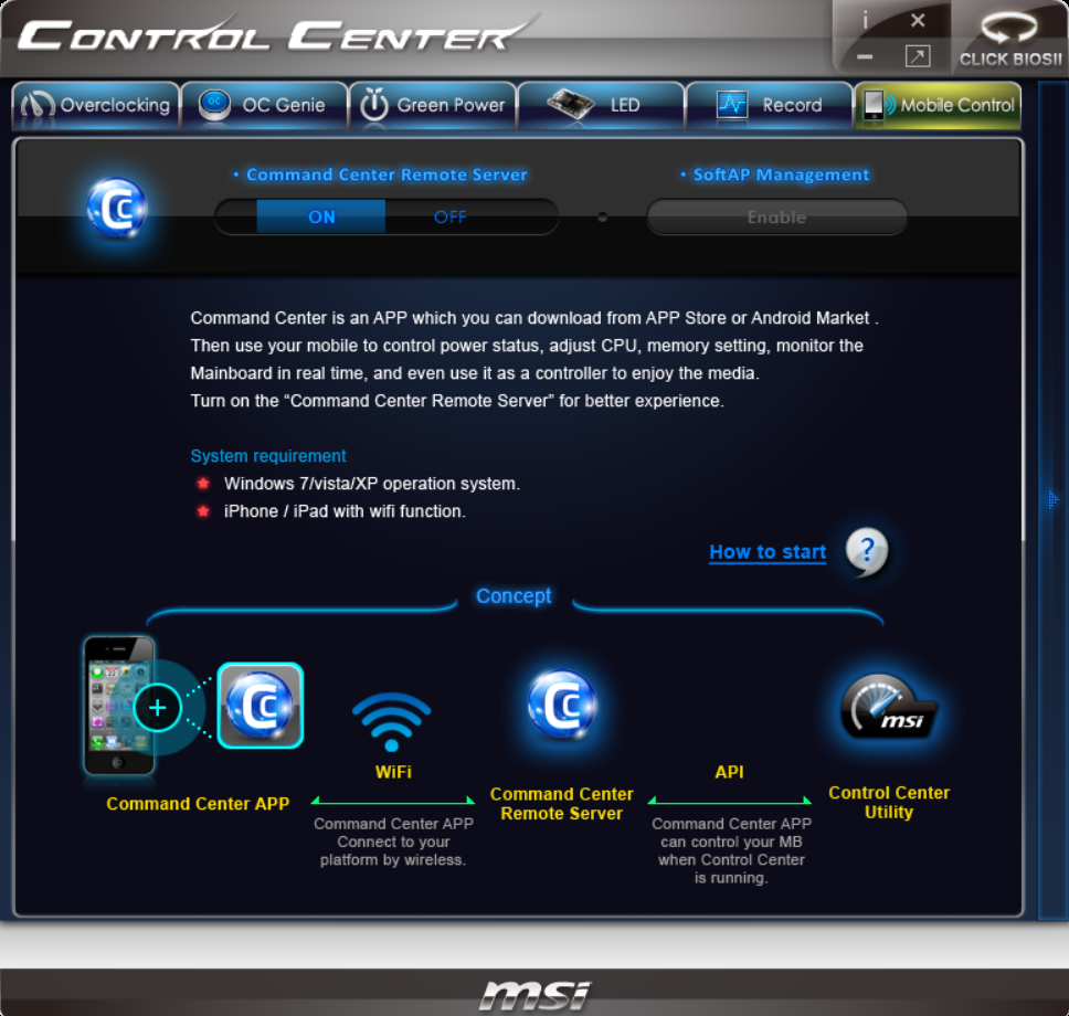

  • Das Control Center Bietet mir Möglichkeiten Für OC, Lüfter Einstellungen, Mobile Control, ein paar andere Kleinlichkeiten.
  • Fast Boot hat zwar eine Möglichkeit ins BIOS zu starten aber der PC startet neu doch er startet ins Windows
  • Click BIOS II Zaubert mir eine Art BIOS auf den Desktop. Ähnliche Möglichkeiten wie bei Control Center nur instabiler.
Fast Boot OFF, was passiert dann ?
Und GO2BIOS ?
Wie sieht das bitte aus ? Danke
HerrAbisZ schrieb:
Der PC Startet neu, will ins BIOS, startet nochmal neu und lädt Windows
Click BIOS II Startet leider nicht mehr lädt nur noch.

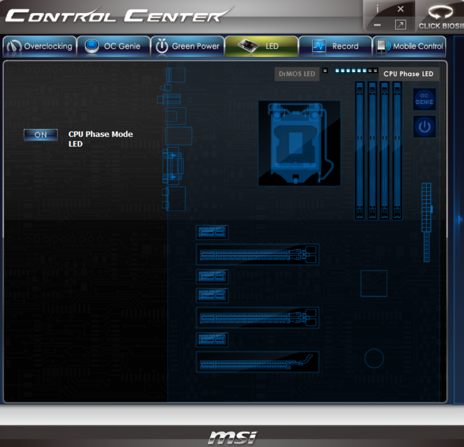

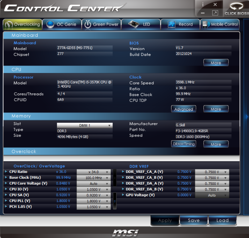

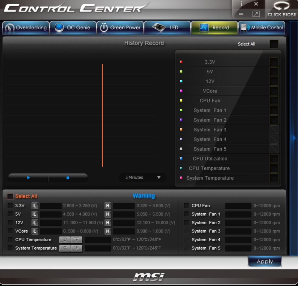

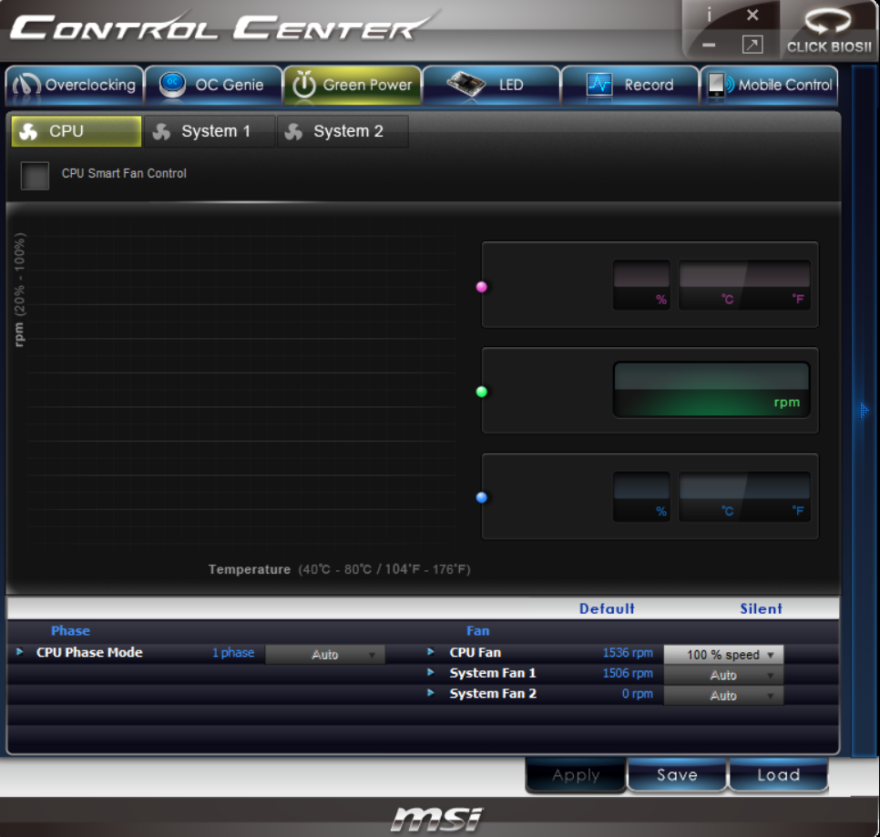

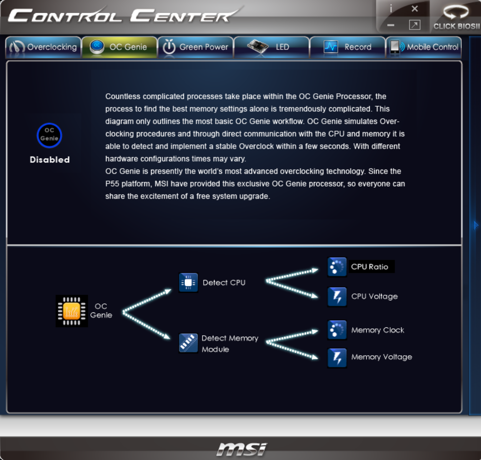

Vom Control Center habe ich mal Bilder gemacht.
