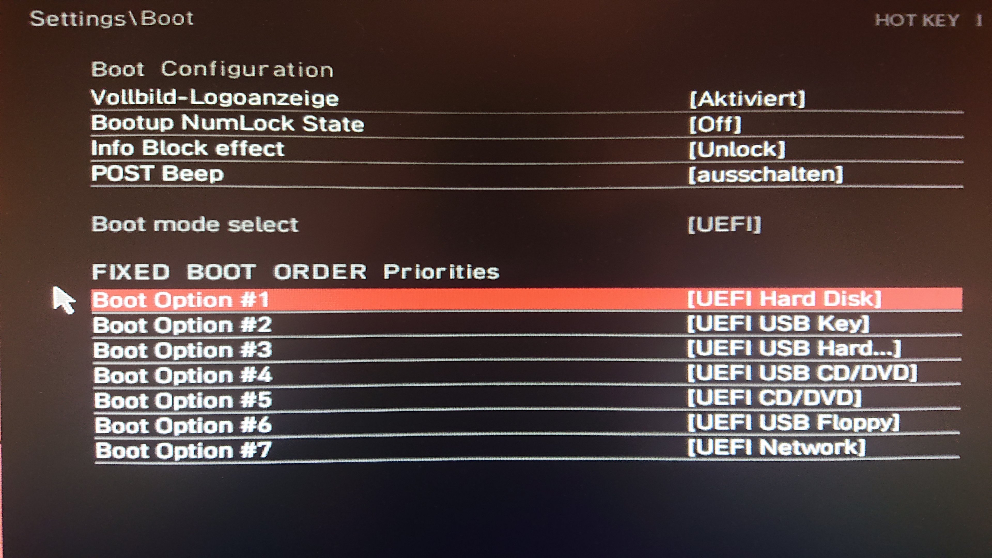

Mach mal bitte ein Screenshot, welche Bootreihenfolge Du eingestellt hast.

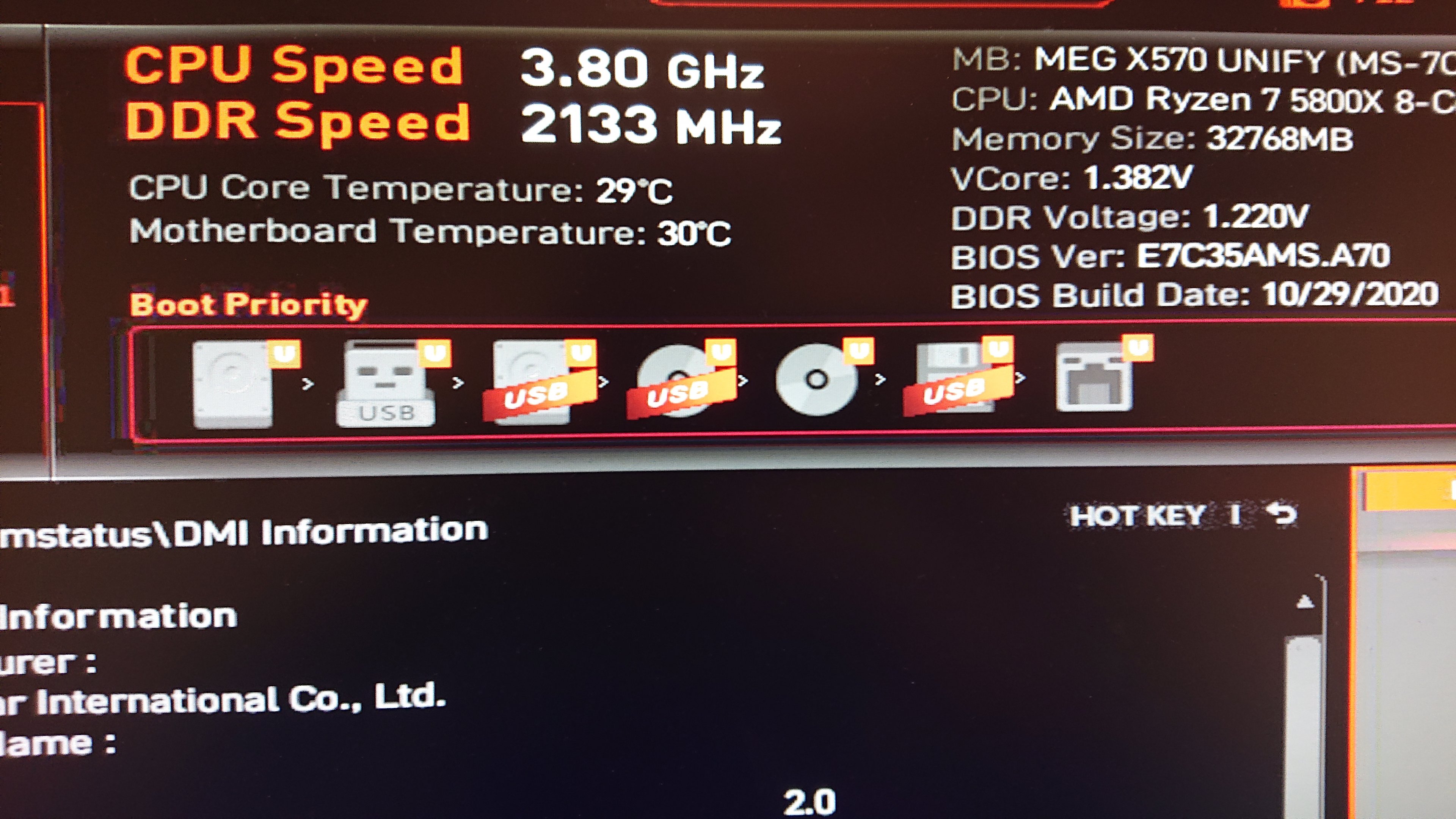

Neueste BIOS version

Wollte nur wissen, ob es bei der Installation im BIOS schon eingestellt war. Kannst Du die Reihenfolge nochmal mit Bezeichnung anzeigen? Wichtig ist, dass Du nicht die m2 SSD auswählst sondern den Windows Boot Manager!

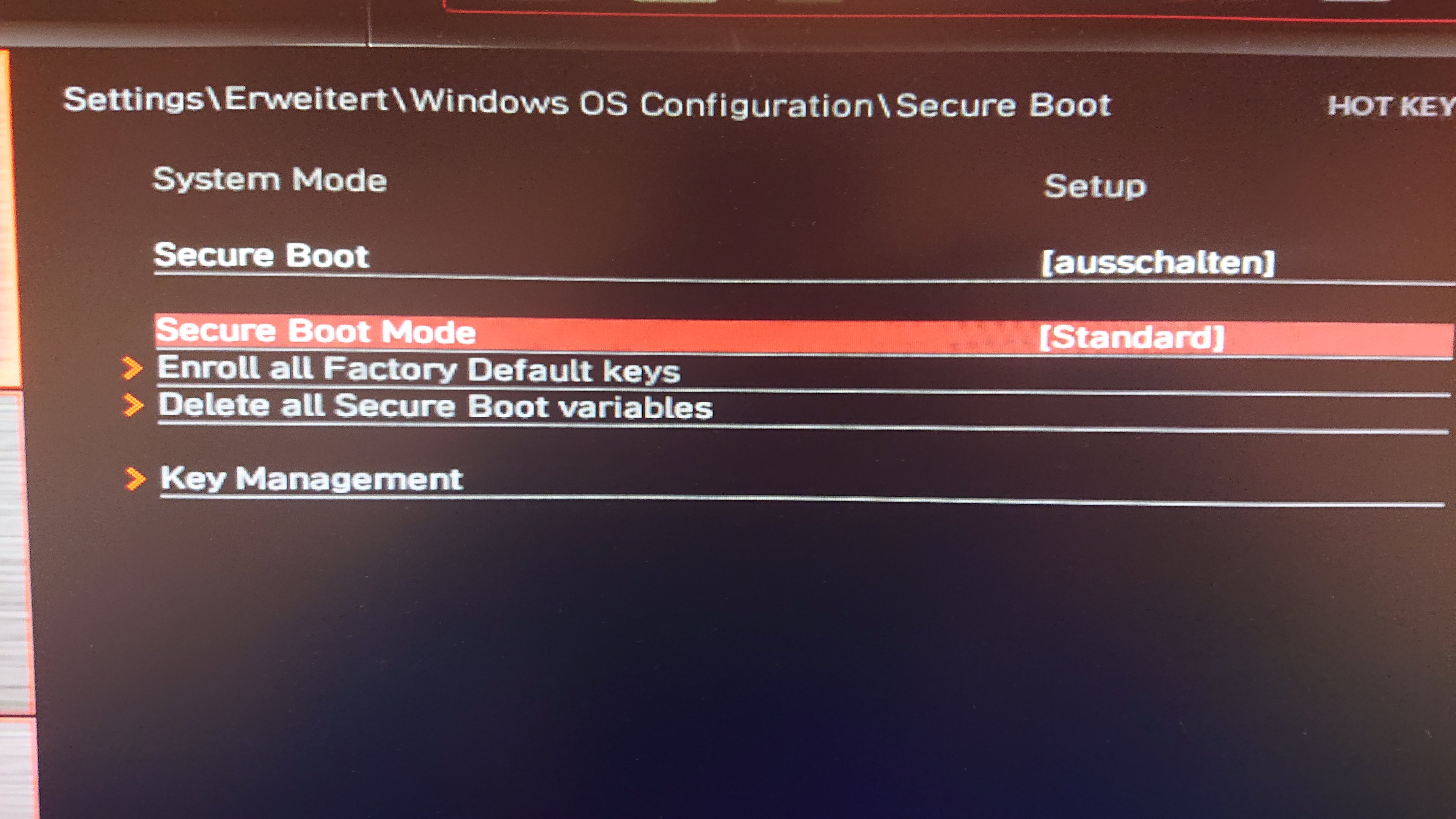

Secure Boot (im UEFI) ist deaktiviert?

Meinst du diese Ansicht?
Secure Boot ist wohl aus
Sollten hier nicht die Drives angezeigt werden?

Sieht irgendwie nicht so aus, als wenn Secure Boot deaktiviert wäre. Das "ausschalten" sehe ich so, dass man es erst anklickt, damit das wirklich aus ist.
Und wenn es deaktiviert wäre, dürften vermutlich die Zeilen darunter ausgegraut sein und nicht anwählbar sein.
Und "Standard" deutet auch nicht unbedingt darauf hin, dass es ausgeschaltet ist.
Doch, ist aus. Hab nur noch die Option "einschalten" wenn ich drauf klicke und dann kommt folgender Hinweis:
Reaktionen: Tramizu
Naja gut ist wahrscheinlich wieder mal blöd ins Deutsche übersetzt, wie so oft im Bios. Eigentlich müsste da stehen "Ausgeschaltet" oder "Deaktiviert"

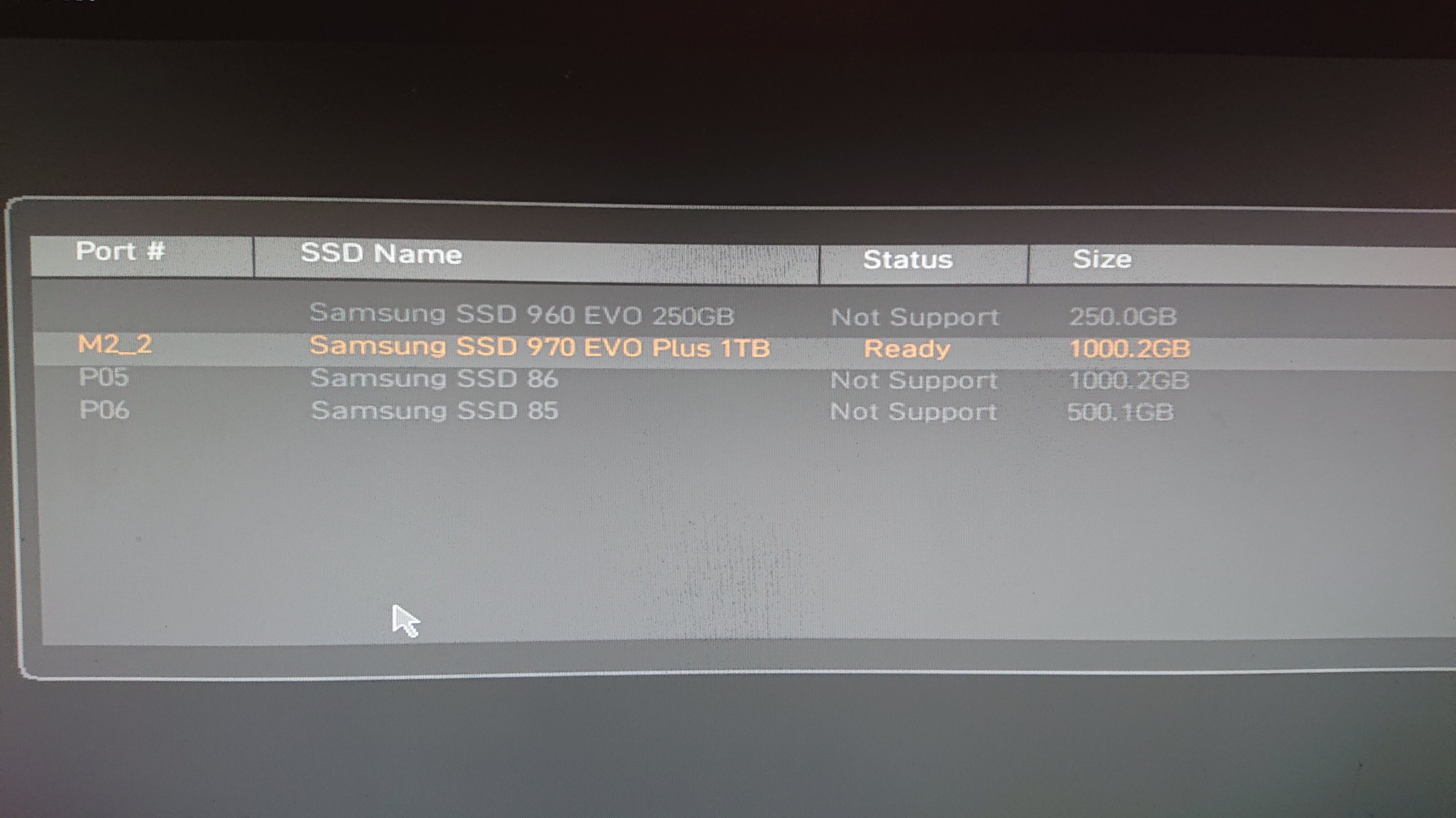

Hab gerade mal ein wenig das BIOS durchstöbert und bin auf nen Device self test gestoßen, der folgendes ausgibt:
Auf der 250er M2 SSD und der "normalen" 500er hab ich versucht zu installieren u zu booten.
Hier werden jedoch alle korrekt angezeigt:

Bezüglich Secure Boot : Ich würde mal vermuten: Wenn du "Enroll factory default keys" machst oder alternativ eigene Schlüssel eingespielt hast, kannst du Secure Boot aktivieren. Näheres vermutlich im Manual des Boards.

Sollte ich es tatsächlich mit Secure Boot probieren?

Zu Secure Boot: wüsste ich jetzt nicht wie ich es noch mehr ausschalten kann als es schon ist ^^

Ist da überhaupt die neuste Bios Version drauf?
