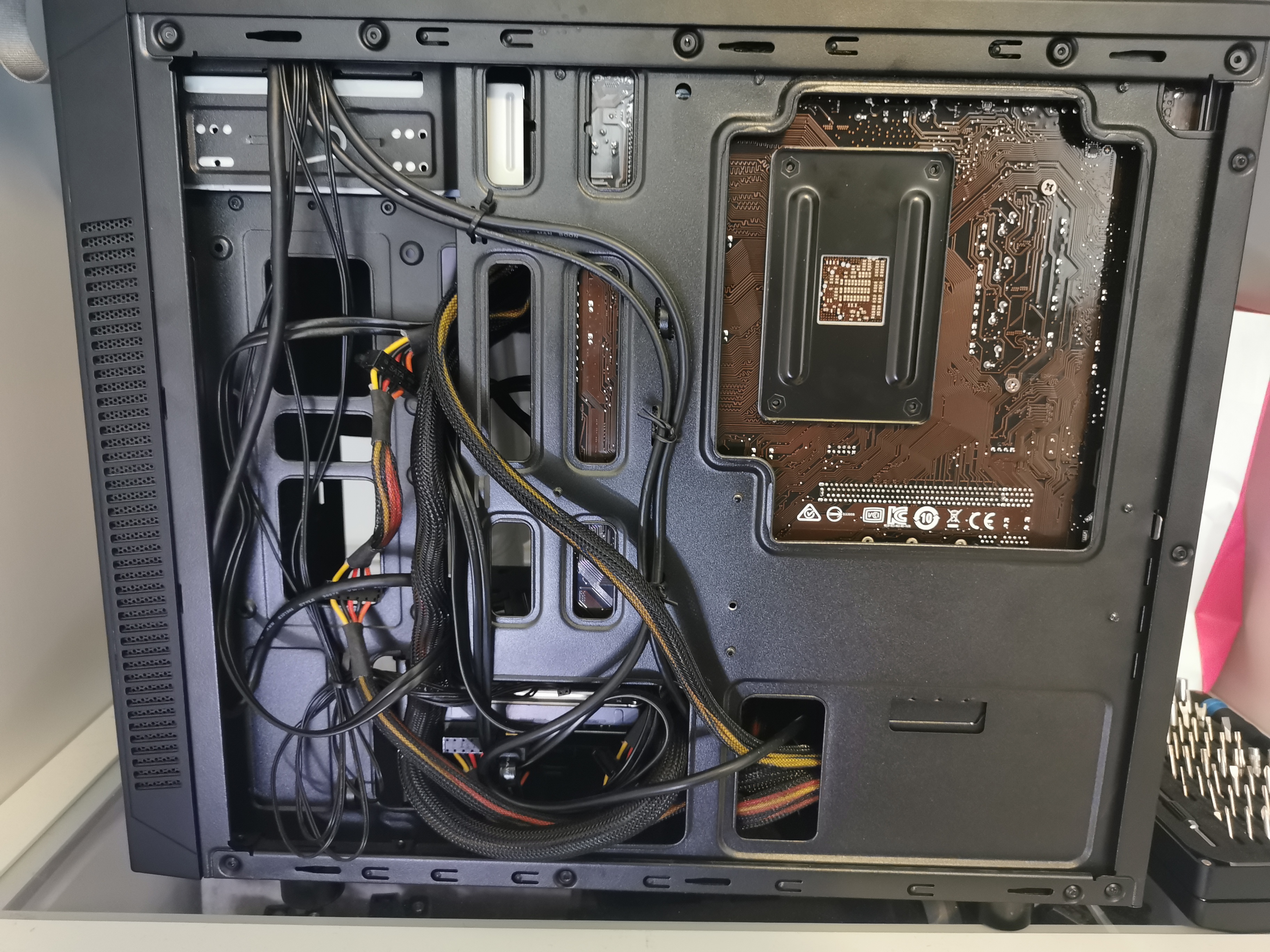

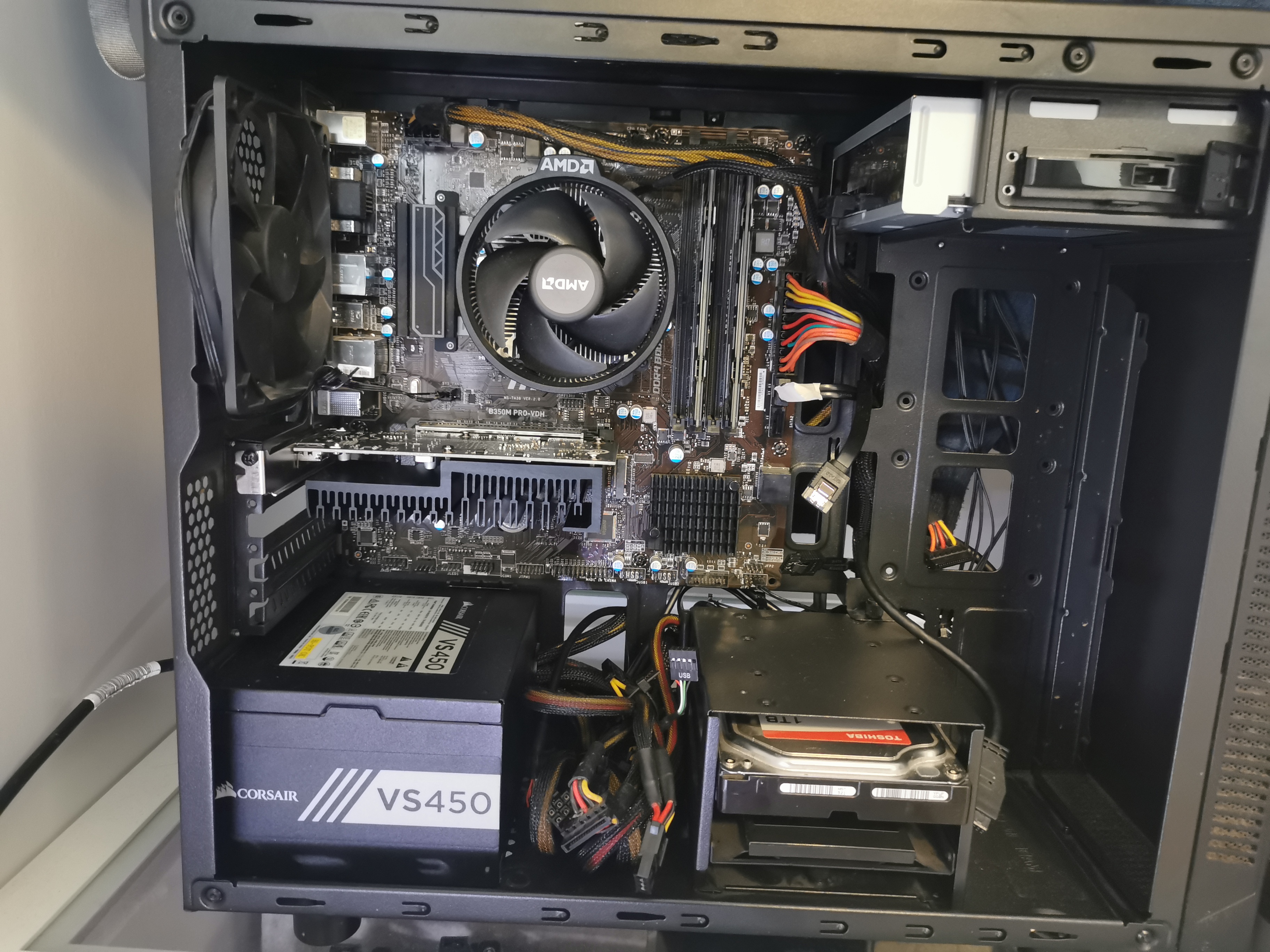

Mach doch bitte mal vom Gehäuse und Mainboard rückseite ein paar gute Bilder. So ist das nur stochern im trüben.
Wenn das Board im Gehäuse war, hattest du da auch Audio und USB mit angeschlossen? Wie geschrieben, bitte ein paar Bilder.
Vieleicht sehen wir ja dann etwas, was dir entgangen ist. :schluck:
ich hoffe die Bilder sind so in Ordnung.
Die Rückseite sieht zugegebenermaßen recht unaufgeräumt aus, liegt u.a. aber daran, dass ich das System schon mehrmals aus- und eingebaut habe und hier auch nicht mehr auf Kabelmanagement geachtet habe.

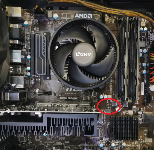

Auf dem Bild 2, das sieht eng aus.. deswegen die Frage - es gibt Sachen da denkt man das ist selbstverständlich, aber alles schon passiert.. nicht böse nehmen:
Sind die Abstandshalter (in der regel Messing oder so im Gehäuse eingeschraubt?)
Hier ein Beispiel Bild wie die aussehen wenn die nicht eingeschraubt sind https://pics.computerbase.de/forum/attachments/144/144023-3dfb8925722d0e4d6b6f92f4712d4d88.jpg
Die Abstandhalter sind im Gehäuse eingeschraubt, die hab ich auch nicht angefasst beim Einbau, da hat alles genau gepasst, da das Gehäuse ja für mATX ausgelegt ist.
Aber das Gehäuse weiß ja nicht, welches Mainboard schlussendlich rein kommt, dh man sollte vor Mobo Einbau immer prüfen, ob die Abstandshalter auch wirklich an der richtigen Stelle der Befestigungslöcher des Mobo sitzen und auch wirklich nur da wo die Löcher sind.
Könnte ja sein, dass an einer Stelle ein Abstandshalter sitzt, an dem kein Loch ist und es an dieser Stelle zum Kurzen kommt.

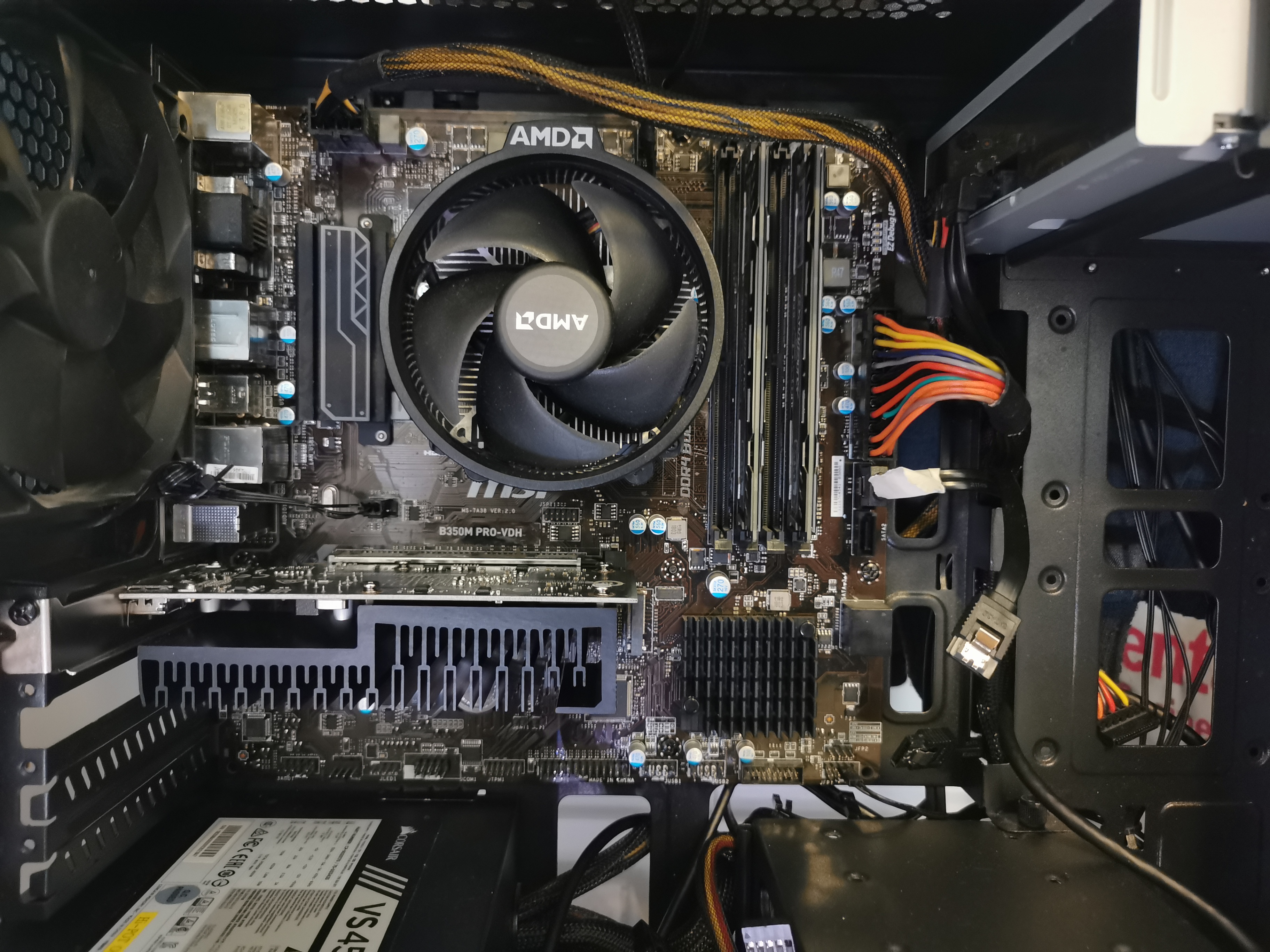

Bei den Bildern sieht man das die Abstantshalter nur da sind, wo sie gebraucht werden.
Einen Fehler konnte ich jetzt aber auch nicht finden. So, und nun stehen wir erst mal da und haben Fragezeichen über den Köpfen. :confused_alt:
Ich wüsste jetzt beim besten Willi nicht, warum sich das System verhält, wie es sich verhält.

AEmoteyon schrieb:
@sashady Das sieht so aus, als fehle an der auf dem Bild rot markierten Stelle ein Schraubenkopf bzw eine Schraube. Da die Schraube nah am Ram liegt könnte das Problem daher kommen.
Das ist ein kleiner Bolzen, der lediglich bei der Öffnung rausschaut - man muss das Mainboard nämlich dort "einhängen" um sicherzustellen, dass es auch richtig verbaut ist. Das hatte ich aber bei meinem System (Raijintek Asterion Classic Gehäuse) ebenso.
