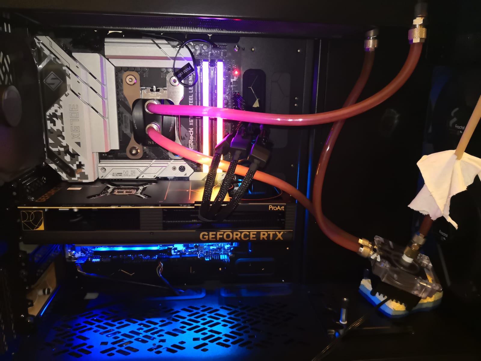

Fotos vom Aufbau Posten.
Guck mal auf den BIOS Chip, da steht die Installierte BIOS Version bei Asrock auf nem Aufkleber drauf, welche Version ist installiert?
Denn die CPU läuft erst ab Version 3.01.
Außerdem muss man gut 10-15min beim ersten Start warten, bis der PC läuft. RAM Training

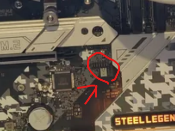

Da ich ja keine Bildschirmanzeige bekomme, kann ich die BIOS Version nicht herausfinden oder? Müsste dann nicht wenigstens die Grafikkarte funktionieren oder ein Bootscreen kommen? Auf den BIOS Chip kann ich doch nur im BIOS schauen korrekt? Wo ist dieser Aufkleber, der ist mir nirgends aufgefallen.
der Bios Chip ist auf dem Board verbaut, da ist ein Aufkleber drauf, da brauchst du nur nach gucken. Dafür musst du allerdings die Grafikkarte ausbauen

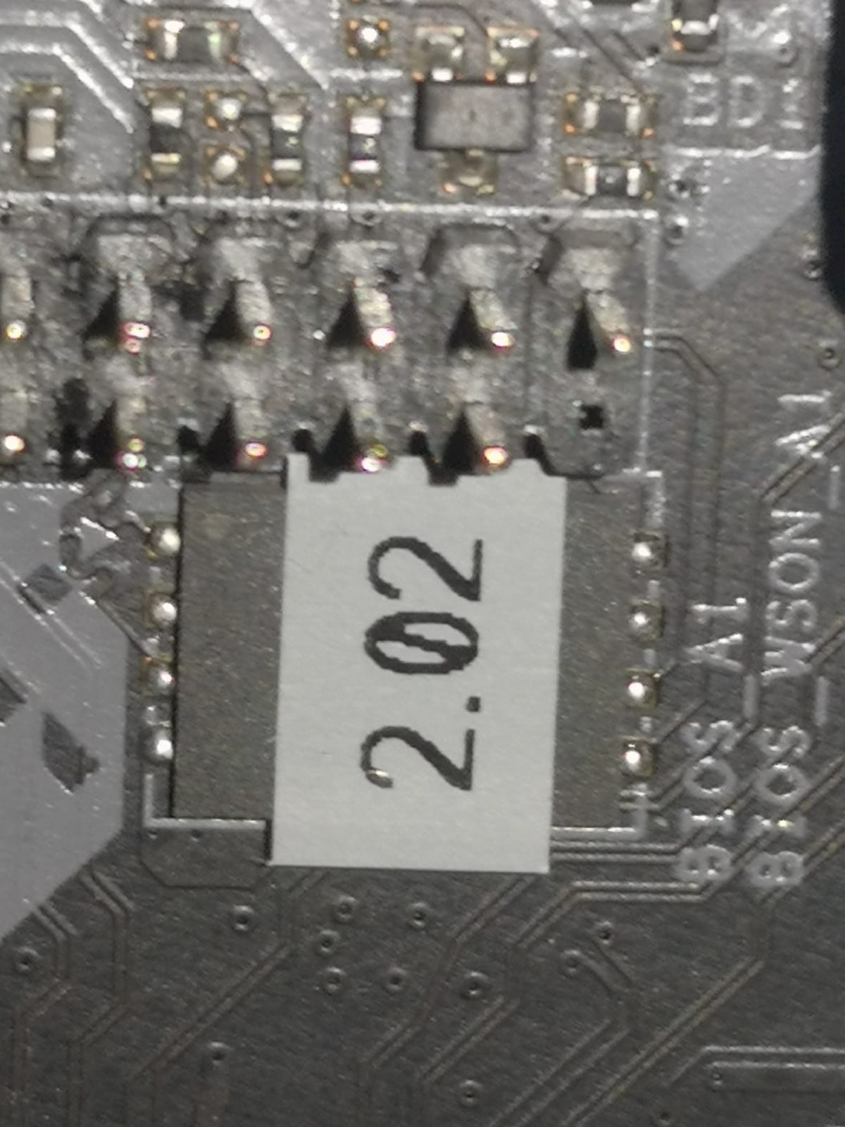

Das Bild zeigt, die Version 2.02, muss also erst einmal angehoben werden.
Weis vielleicht jemand wie das geht ohne ins BIOS zu gehen? Ansonsten werde ich das wohl morgen herausfinden müssen und über USB (?) durchführen müssen.

Dein Board hat eine BIOS Flashback- Funktion, die du hier nutzen kannst um ein aktuelles BIOS aufzuspielen, auch wenn du keine Bildausgabe hast.
Schau dazu bitte ins Handbuch zum Mainboard oder auf der Seite zum Produkt nach.
