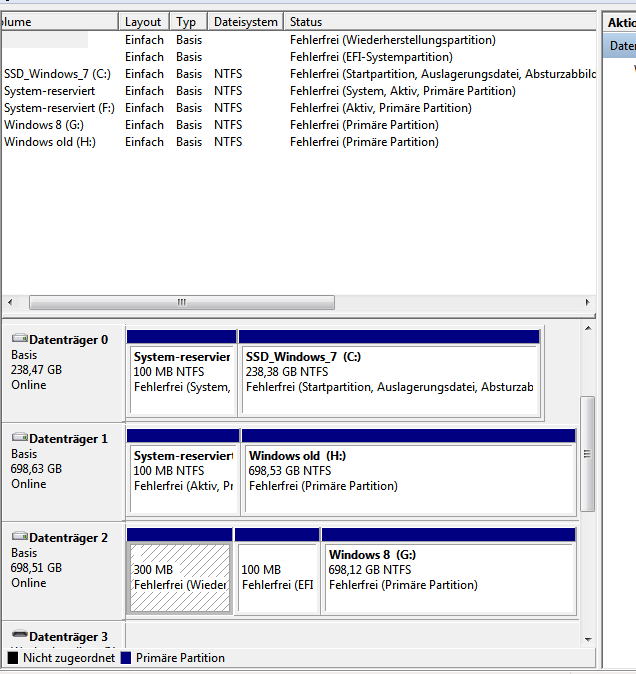

Hallo Freunde,
gestern habe ich Windows 8 (64 bit) auf eine meiner beiden HDDs installiert. Derzeit habe ich Windows 7 auf der SSD, einmal W 7 auf einer HDD (hat historische Gründe, dass dort auch ein W 7-System installiert ist) und auf einer HDD nun Windows 8.
Nach dem POST-Verfahren wird mir als Auswahl Windows 7 (SSD) und Windows 7 wiederhergestellt (HDD) angeboten. Es fehlt die Auswahl zu Windows 8.
Ich kann zwar vom UEFI aus direkt auf die HDD von Windows 8 zugreifen, sobald ich dann aber neu starte erscheint wieder die Dual-Bootauswahl für beide W7 Systeme. Wenn ich auf W 7 zugreife, läuft erst noch ein Datenträgerüberprüfungsverfahren für alle 3 Speichermedien (SSD und die biden HDDs) ab.
Was kann ich tun, damit ich eine Triple-Bootauswahl bekomme?
Mit EasyBCD habe ich es versucht und das Laufwerk "G" (von C aus gesehen) eingetragen, doch ein Zugriff ist nicht möglich; er findet keinen Eintrag.
Hat das damit etwas zu tun, dass ich auf dem Laufwerk G einen System-Wiederherstellungspunkt des Laufwerks C belegt habe?
Beim POST Verfahren scheinen ja iwie die Bootinfos von W8 abhanden gekommen zu sein. Ich würde also erstmal die beiden W7 HD/SSD kabeltechnisch vom Mainboard trennen, dann von der Setup DVD starten....Computerreparaturfunktionen......dort Windows Startprobleme auswählen und die Bootinfos fixen lassen....danach schauen, ob W8 startet. Wenn ja, die beiden anderen HD/SSD wieder anschliessen...am besten so, das die W8 SSD boardtechnisch am ersten möglichen Sata- Port hängt. Dann wieder von der Setup- DVD starten...Computerreparaturfunkt......dort dann die Eingabeaufforderung starten und bootrec /rebuildbcd eingeben. Damit sollten alle OS gefunden und beim Neustart angezeigt werden.
Könnte ich auch alle Laufwerke angeschlossen lassen, die W8-ISO-DVD einlegen, neu starten und dann zur W8 navigieren und Reparaturoptionen wählen (durchführen)?
Sobald mehrere Platten angeschlossen sind und Du, wie in Deinem Fall, eine W8 Neuinstall. machst, wird der MBR /bcd immer auf der HD landen, die anschlusstechnisch am Mainboard vor den anderen HDs liegt. Deshalb der Tip, die W8 SSD nach vorne zu legen, damit Du es einmal sauber hast. Zu Deiner Frage...möglicherweise kann das auch klappen...den bootrec /rebuildbcd Befehl in der Eingabeaufforderung würd ich noch dazu machen. Schmiert Dir allerdings iwann mal die anschlusstechnisch erste HD ab, wirst Du wieder Probs beim Starten der anderen OS bekommen.
Hat mit dem o.g. Versuch nicht geklappt. Das System hat zwar von der DVD aus gebootet, aber nach den Reparaturoptionen konnte ich nur zu den beiden W7 Systemplatten navigieren. W8 war als Option gar nicht aufgeführt:(
Mach es so, wie in meiner ersten Antwort beschrieben...also erstmal nur die W8 SSD anschliessen...Setup DVD rein...Computerreparaturoptionen...Eingabeaufforderung..... bootrec /fixboot....bootrec /fixmbr....bootrec /rebuildbcd.......dann WIRD W8 starten...danach die beiden anderen HDs anschlusstechnisch am Board hinter die W8 SSD setzen...wieder Setup DVD starten...Computerreparaturoptionen....Eingabeaufforderung..... bootrec /rebuildbcd eingeben....neustarten...fertig.
Huch...seh grad auf dem Bild, das die W8 SSD als GPT läuft. Klar, das die W8 Installation dann net gefunden wird. Die beiden W7 HDs laufen über MBR. GPT und MBR sind quasi 2 verschiedene Partitionstabellenformate.

Zuerst W7 starten...dann Rechtsklick auf Computer...Verwalten....Datenträgerverwaltung.
Dort die komplette W8 Partition löschen, nebst der vorangestellten 100MB Partition. Dann mit Rechtsklick auf die HD und dort " zu MBR Datenträger konvertieren" auswählen. Danach eine neue NTFS Partition erstellen und diese z.B. Win8 nennen und als Aktiv markieren. Dann von der Setup W8 DVD neustarten und an dem Punkt, wo das Setup die Partitionen anzeigt, die Win8 Partition auswählen...eine eventl. auftauchende Nachfrage zwecks Neuformatierung mit Nein beantworten...und durchinstallieren. Wenn das Setup den MBR auf der W8 SSD kapiert und nicht wieder durch GPT ersetzt, solltest Du nach Start von W8 über EasyBcd alle OS finden und eintragen können.
