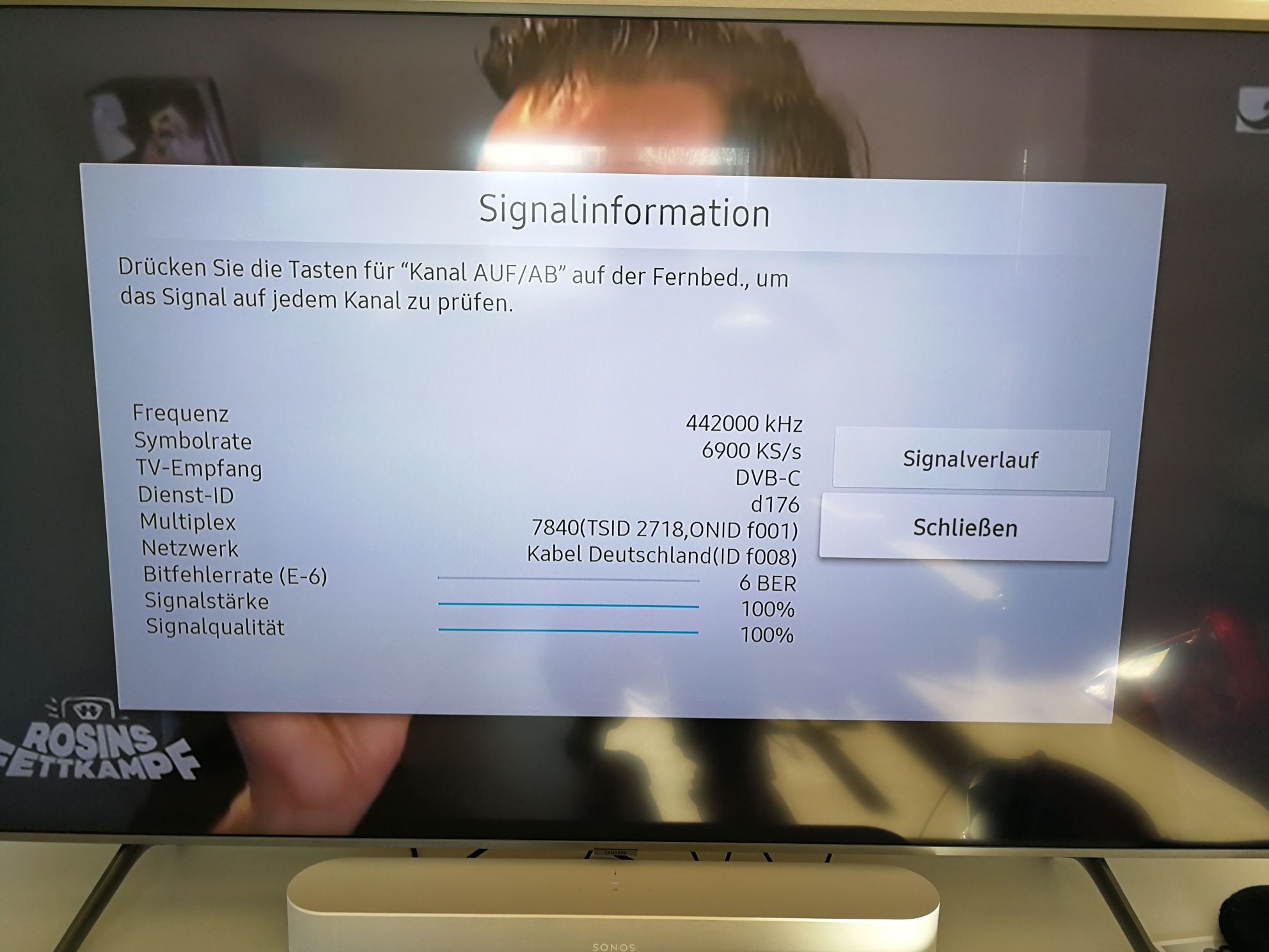

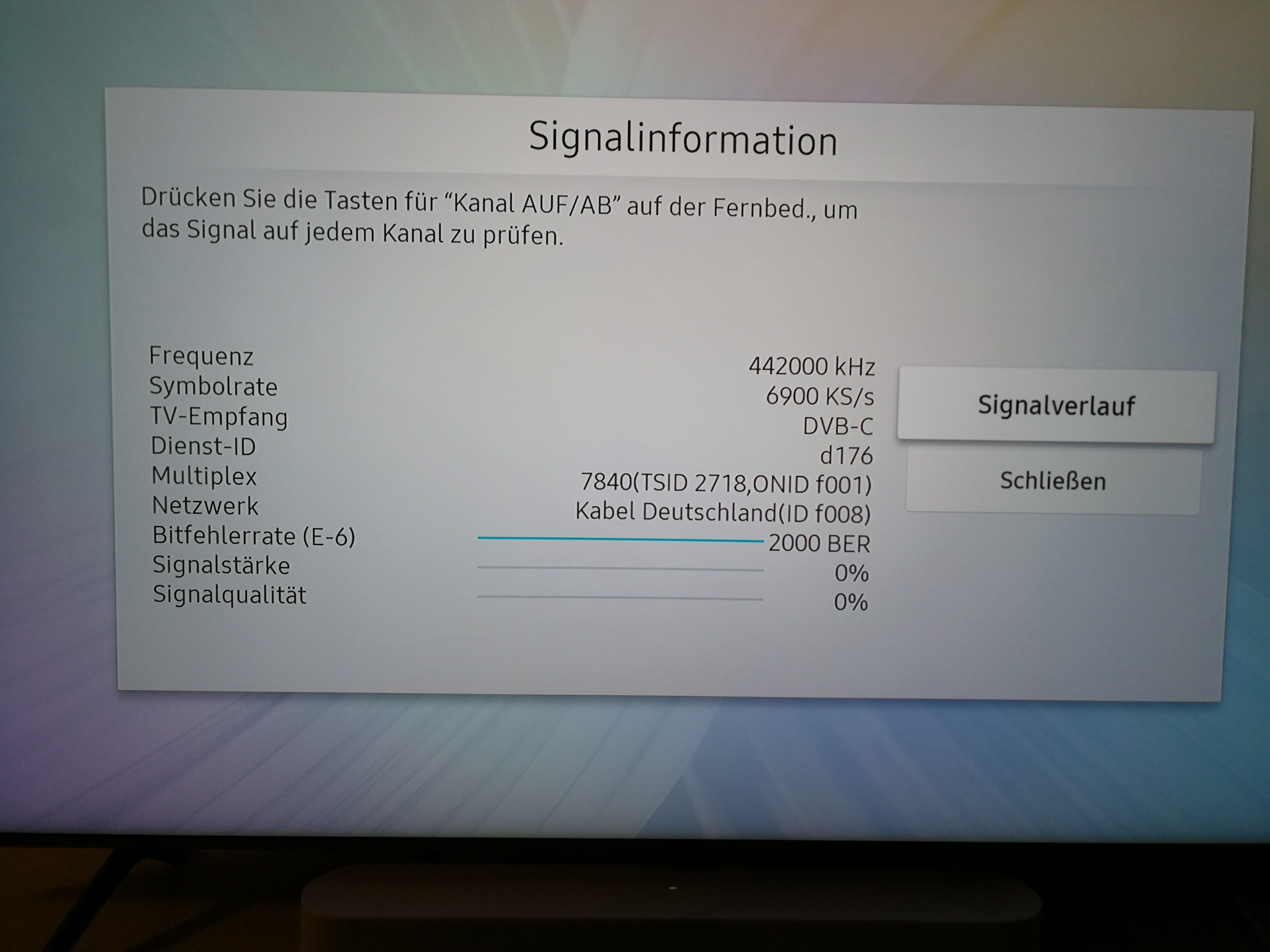

Nochmals die Frage die bisher ignoriert wurde was zeigt die Error Rate deines Samsungs an?
Bei QLed Smart Remote z.B. Zu finden unter Einstellung -> Unterstützung -> Eigendiagnose -> Signalinformation
Bei Geräten mit Standard Fernbedienung kann man sich die meines Wissens nach per langem Info Tastenknopf Drücken (30 sek) anzeigen lassen.
ist wichtig wo du wohnst
auf welchen kanal bei dir dvb-t2 und dab+ gesendet wird
( kabel1 ,pro7 werden auf kanal 38 gesendet bei dir 442000 mhz )
es kann sein das der signal bei schlecht geschirmten kabel stört
wenn es nicht von dvb-t2 kommt dann musst du störung melden

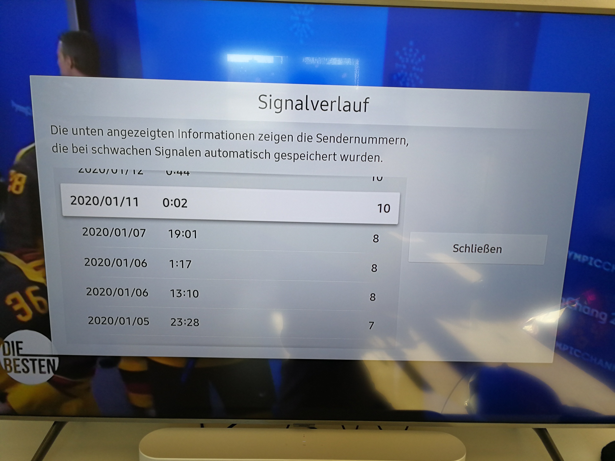

was wilst du uns damit sagenGazpacho schrieb:Hallo,
gerade nochmal ein FOto gemacht von der aktuellen Lage
hast kabel getauscht
ist bei dir ein dvb-t2 sender auf denn kanal
