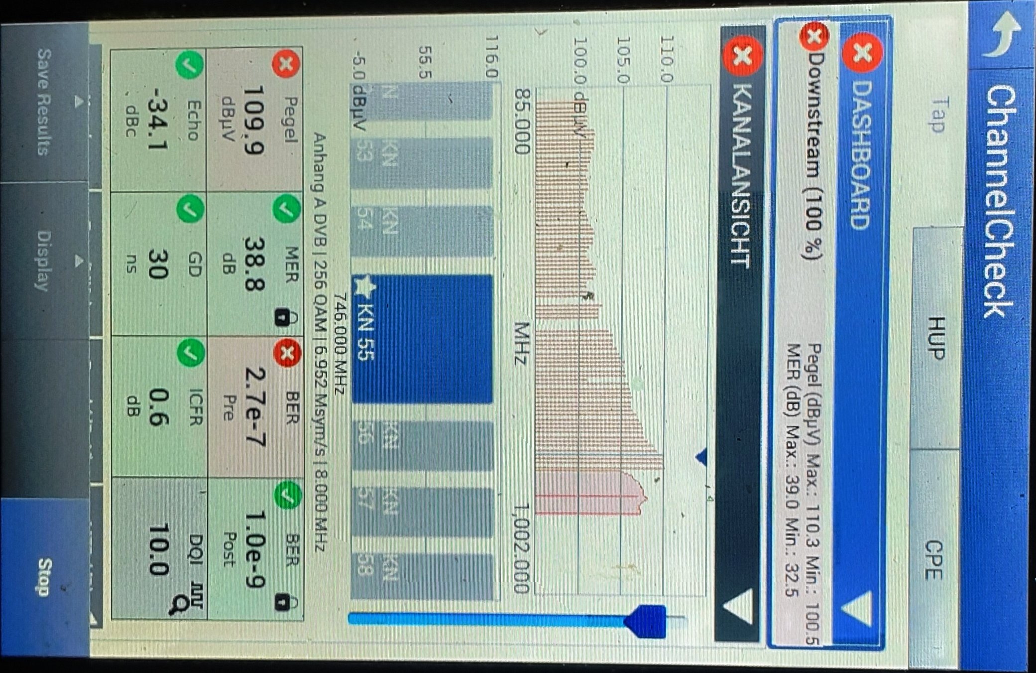

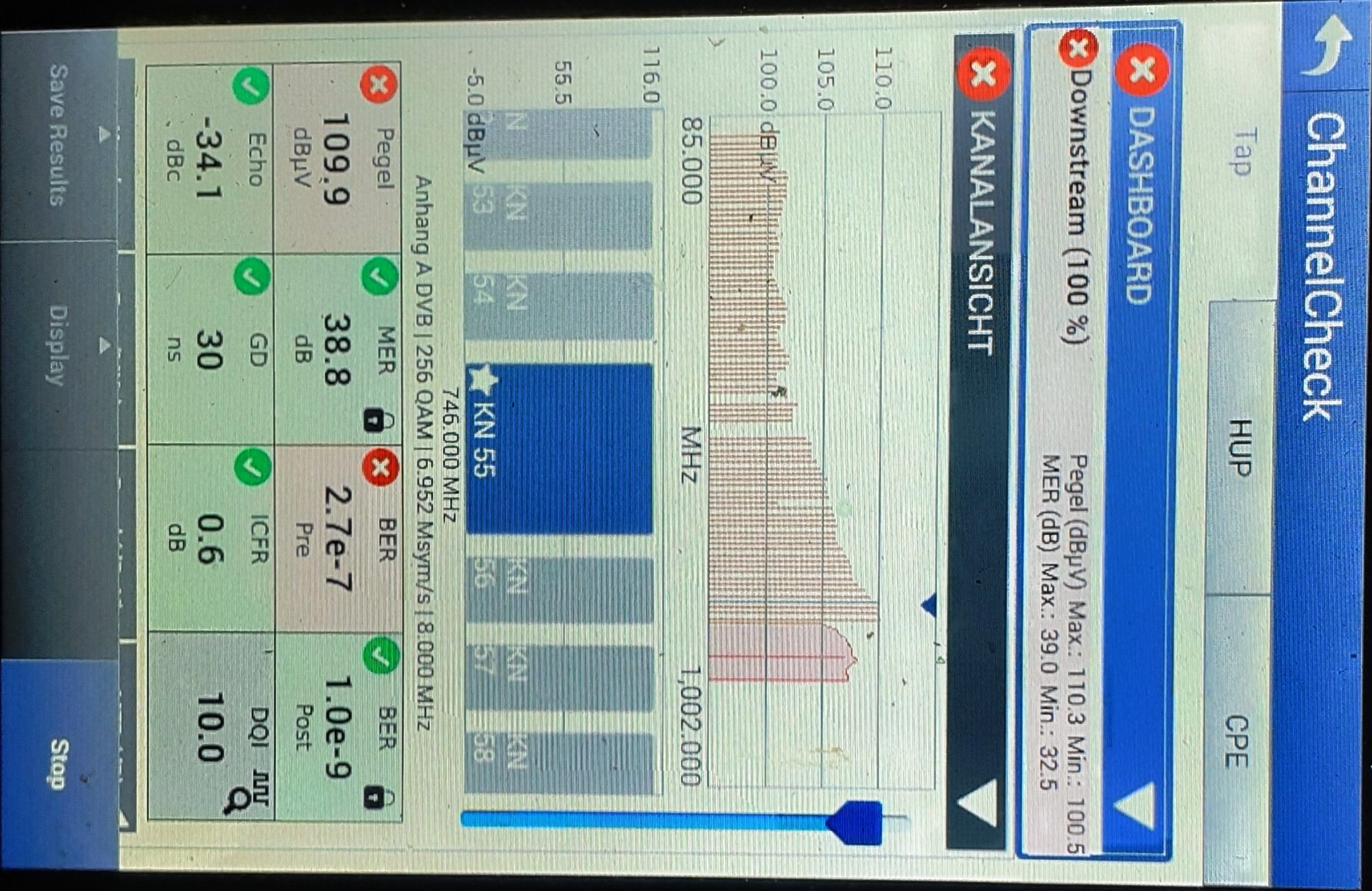

Ferndiagnosen sind einfacher, wenn als Input der Kabelnetzbetreiber bzw. die Frequenz der gestörten Programme mitgeteilt werden. Meine Glaskugel unkt, dass vom Ausfall keine 2 analogen PAL-Programme sondern ein ganzer DVB-C-Multiplex mit weiteren Privatprogrammen betroffen ist und das übliche D114-Problem vorliegt. SAMSUNG-Tuner können je nach Bauart auch mit noch normkonformen Hoch- oder Niedrigpegeln zicken und auch bei intakten Hausverteilungen mit nicht selektiven Breitbanddosen können auf D114 Programme durch zu hohe Preemphase-Einstellung im BVT/HAV ganz oder zeitweise ausfallen.
Dazu reichen schon weniger krasse Fehleinstellungen als im nachstehenden Extrembeispiel aus:
