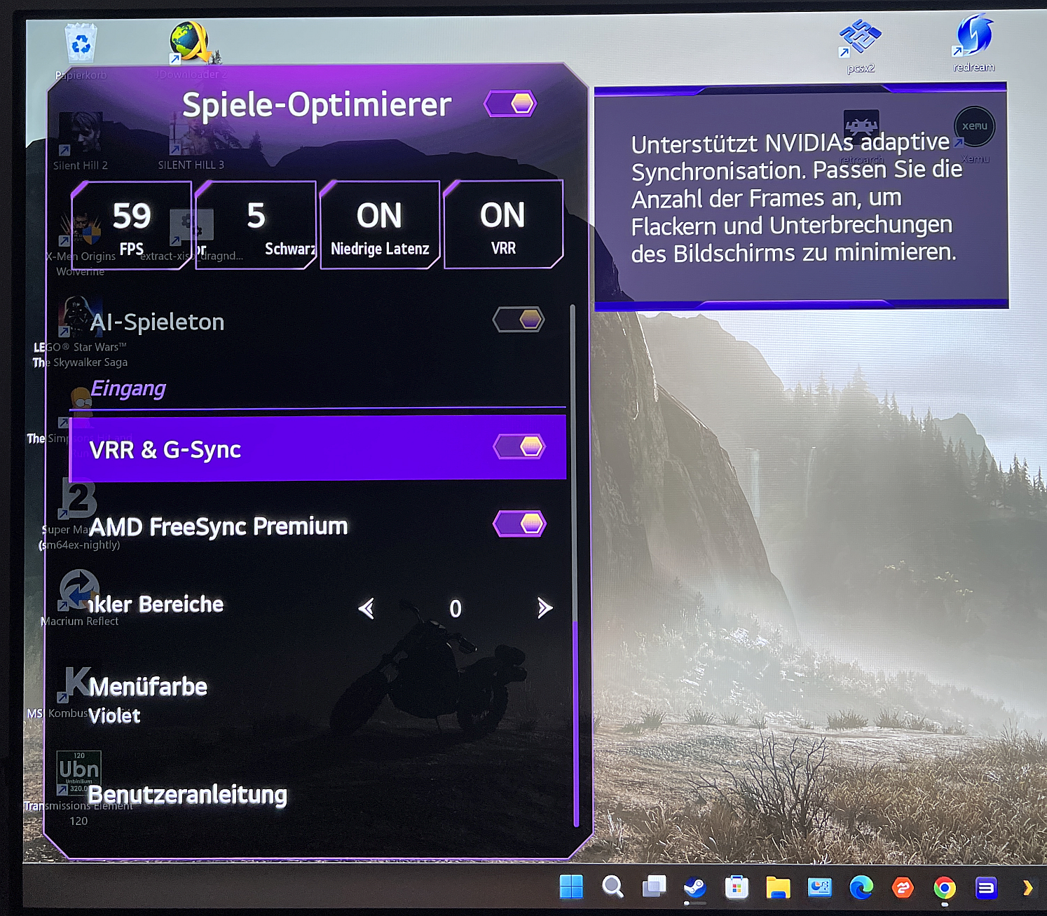

Was steht im GameOptimizer beim LG?(wenn der C1 das denne hat).
Da müsste eig dann G-Sync aktiv sein und du musst es nur noch im Treiber aktivieren.
Wenn du 5x die Grüne Taste drückst auf der FB dann erscheint auf dem OLED auch ne Info oben rechts da steht dann wie er läuft,also Auflösung ob sync an ist oder nicht Hz und HDR.

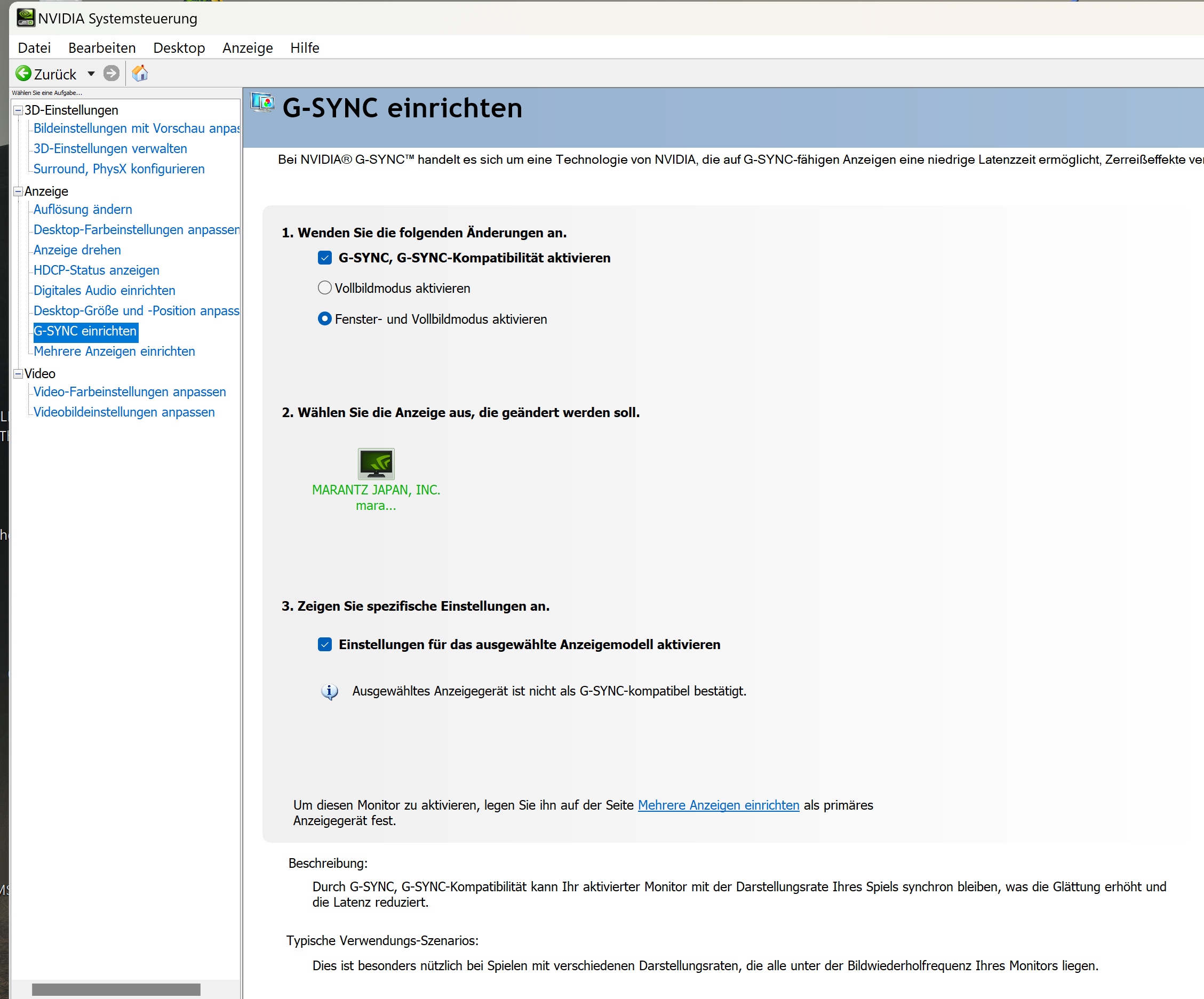

Hinter einem kompatiblen Receiver sieht das so aus (LG G1 an Marantz 6015).

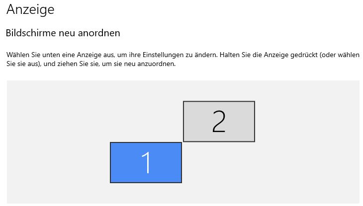

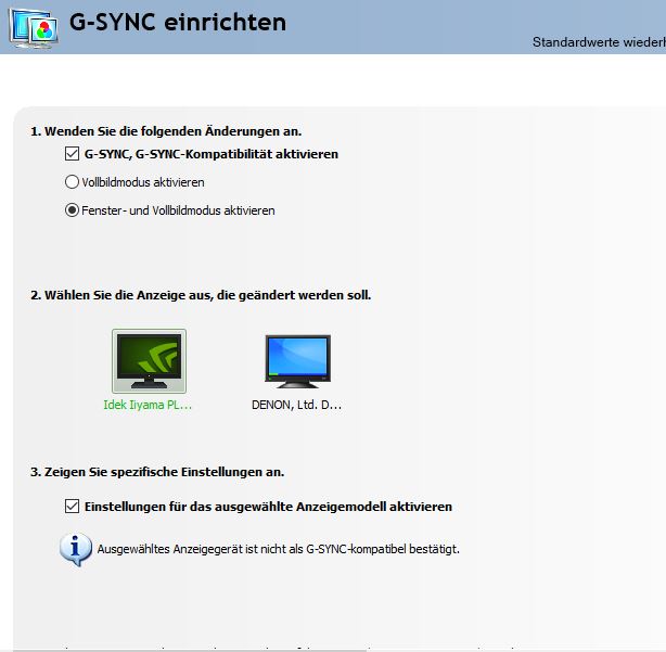

Bei meinem Monitor ist der G-Sync Modus nur über Displayport möglich, ich hab den Monitor dann ganz normal über DP an der GPU, und zusätzlich den Receiver als zweiten Monitor (erweitert) über HDMI angeschlossen.
Für den Fall, dass ich ich irgend ein anderes Format über den Receiver schauen möchte, wo G-Sync keine Rolle spielt (BR, TV Box usw. ), habe ich den Monitor schlicht auch nochmal über HDMI an den Receiver angeschlossen, da muß ich dann halt den Eingang vom Monitor auf HMDI umschalten.
So geht zumindest beides auch bei nicht G-Sync kompatiblen Receiver.
Mußte leider in Win10 den Monitor auf Erweitern statt Klonen, sonst taktet bei mir die GPU ständig hoch, den AV habe ich oben rechts in die Ecke geschoben, dann kann die Maus nicht auf den "leeren" Monitor.
