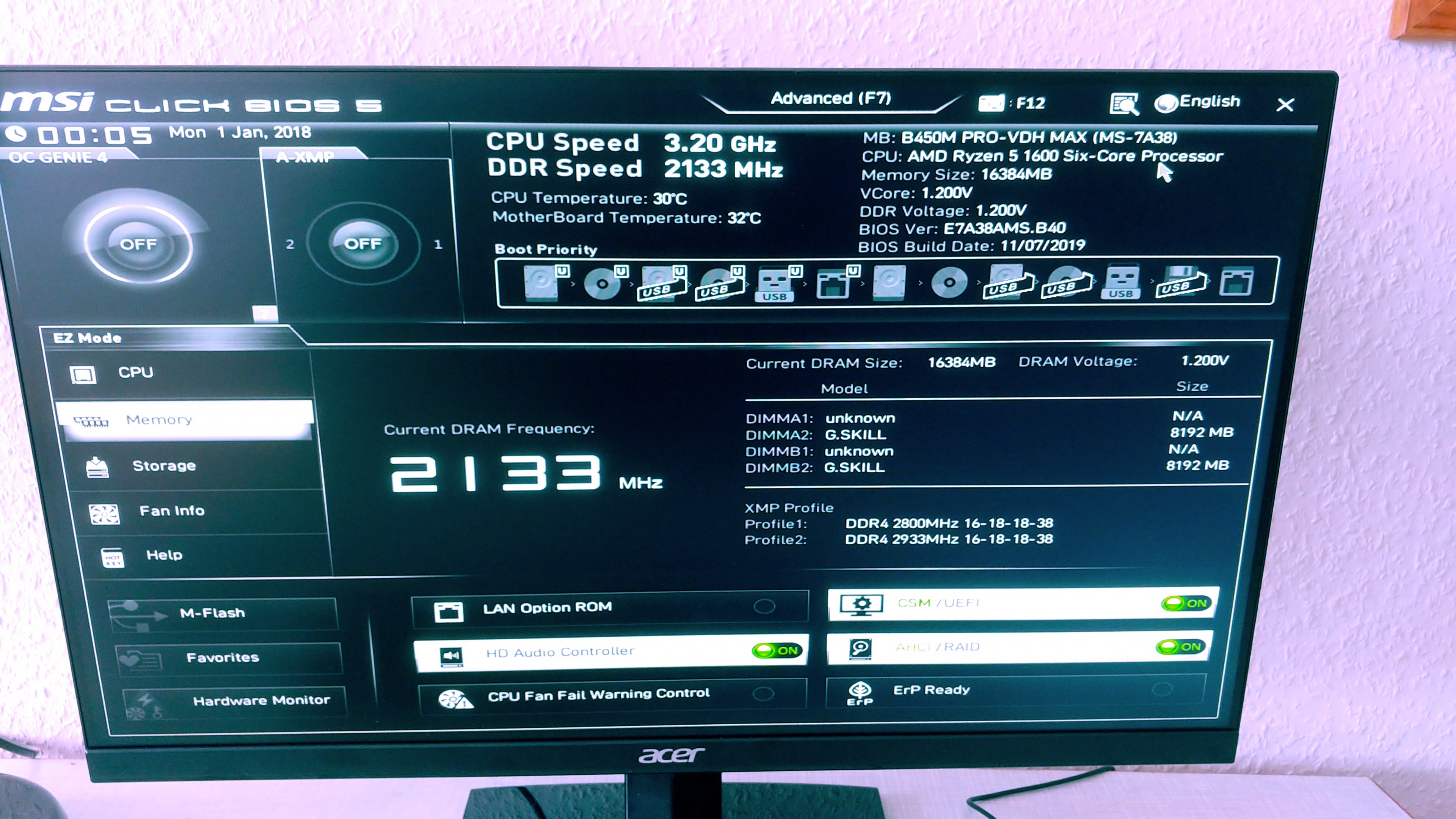

Guten Morgen,
Ich habe die Batterie jetzt über Nacht rausgelassen, wieder eingesetzt, komme jetzt wieder ins BIOS. Habe diesmal XMP auf Profil 2666 aktiviert, neugestartet, gleiches Problem. Habe die Batterie dann 15 min rausgelassen, wieder an, wieder im resetteten BIOS. Sieht jetzt so aus wie im Anhang. Wenn ich ohne Änderung Neustädter kommt ganz normal wieder das Bios. Wieso also lässt sich der Takt nicht ändern?

Dann ist evtl der Ram defekt, überprüfe den mal mit Memtest86.
Was auch sein kann ist dass der 1600AF den Takt nicht mitmacht.

OK ich glaube wir haben uns missverstanden. Der Reset funktioniert mittlerweile, eine Warteminute hat nicht ausgereicht. Momentan gehen auch 2666 MHz, ich kann den RAM nur nicht höhertakten, obwohl er auf 3000 MHz ausgelegt ist.
..hab's:
Der 1600 af unterstützt nur 2666 MHz.
