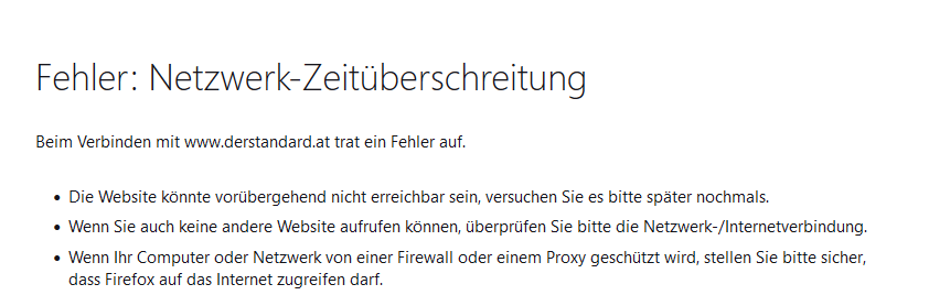

Ich habe leider quasi keine Fehlermeldung sondern z.B. Im Chrome lädt die Seite halt einfach nicht rein.. bzw. bricht dann nach längerer Zeit ab.
und was steht dann da?
Setz das Netzwerk zurueck auf der Kiste.

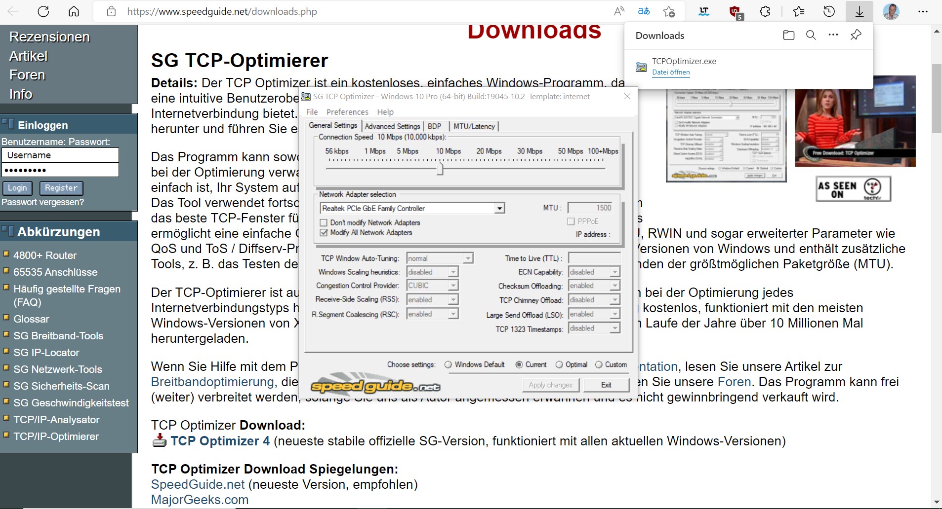

Nichts gegen TCP Optimizer, aber bei Windows 10 braucht man so ein Teil nicht.
Wüste auch gar nicht, was da angezeigt wird und was man da verstellen soll.
Kann ich meine Internetverbindung höchsten mit zerschießen.

Da macht man seit Jahren das Zuruecksetzen auf die Windows-Defaults.
Danach einen Neustart. @Terrier
Ist fuer manche halt einfacher als die Windowseigene Problemloesung zu benutzen, die ja angeblich eh nix kann.
Anyway. Nun weisst Du das mit dem TCP-Optimizer. 😉
Reaktionen: PHuV und Terrier
Wird hier immer wieder empfohlen, und es scheint ja bei den meisten sehr gut zu funktionieren, daher die Empfehlung.
