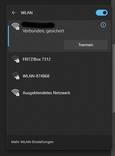

Was steht hier bei Dir, verbunden oder was Anderes?
