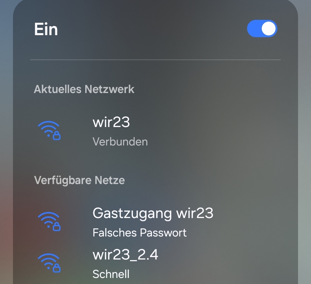

ok, habe nun zwei verschiedene SSID´s.
Beim Handy sehe ich beide Netze und sie sehen beide gut aus:

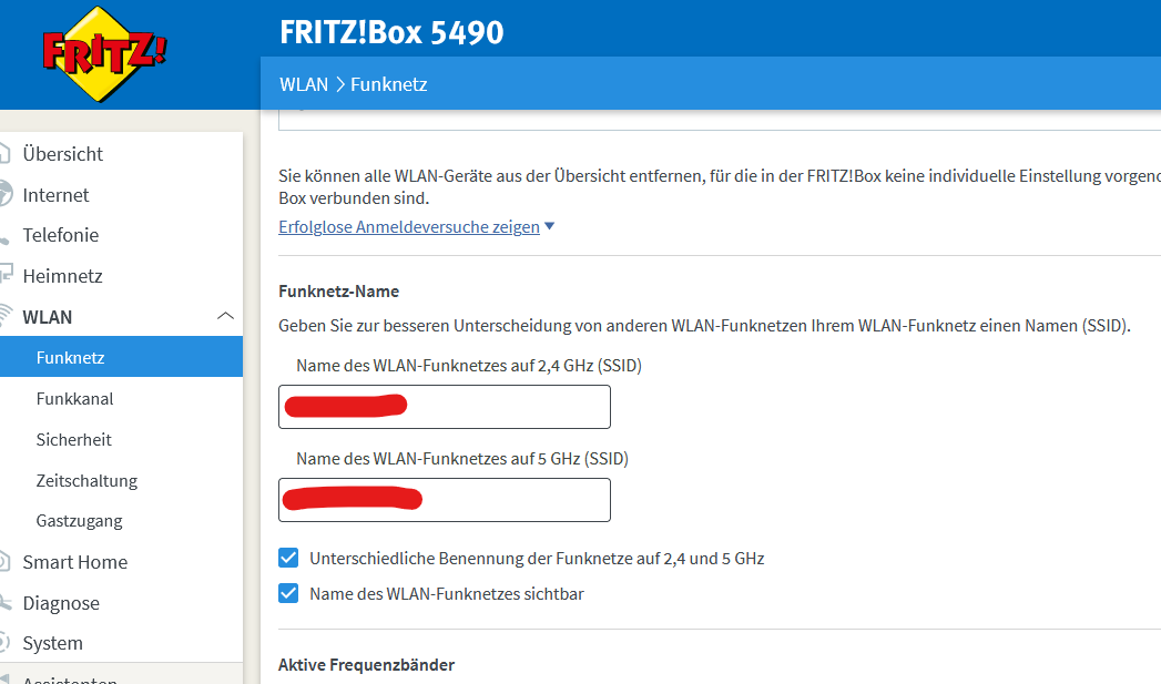

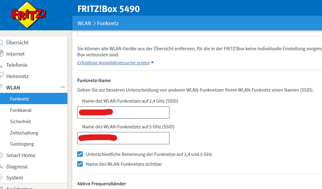

tollertyp schrieb:
Das ist extrem gut versteckt...
Edit: Direkt über der Stelle, wo du das 2.4 GHz Netz angeschaltet hast...
habs "gefunden"...
habs "gefunden"...
Wir 23 ist 5 ghz, wir_2.4 ist 2.4 ghz
