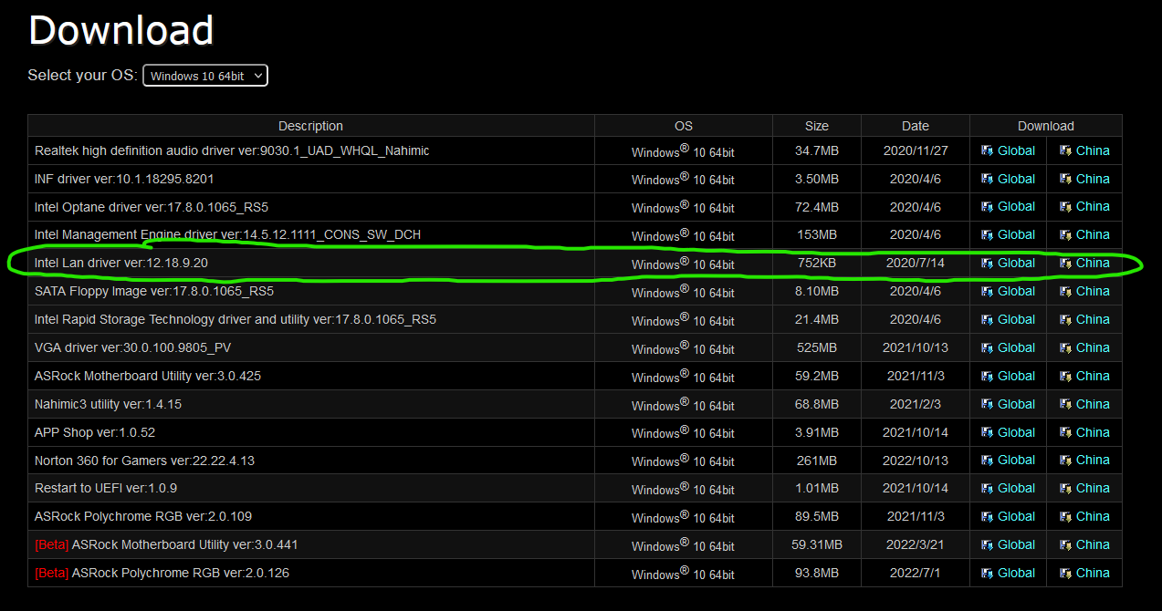

Du brauchst erstmal nur den Lan Treiber, lade den übers Handy bei ASRock..
"Hier"
Es kommt vor, das die Treiber sind als Standard geladen werden.
Also USB Stick und Treiber rauf - online gehen und Windows Update machen.
