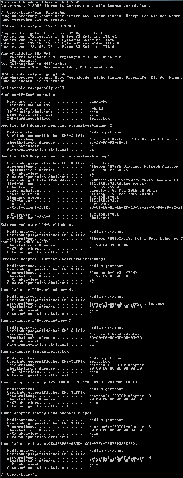

ich kann mit meinem Notebook plötzlich nicht mehr auf das Internet zugreifen. Zuvor habe ich lediglich Google Chrome und Avira deinstalliert, dann Google Chrome (noch mit bestehender Internetverbindung) neu installiert und Avira konnte ich danach nicht mehr installieren, weil das Programm auch eine Internetverbindung haben wollte.
Verbindung ist eigentlich alles korrekt.
Netzwerkumgebung: PC mit Netzwerk verbunden, Netzwerk mit dem Internet, Verbindung steht.
Geräte-Manager: kein Netzwerkfehler, alles installiert und funktioniert
FritzBox: verbunden und im Internet
Mit Google Chrome oder dem Internet Explorer kann ich aber gar nichts machen. Ich komme nicht mal auf meine Fritzbox (192.168.178.1).
Über die Eingabeaufforderung kann ich die IP der Fritzbox problemlos anpingen; "fritz.box" nicht.
Google kann ich nicht anpingen (Ping-Anforderung konnte Host "google.de" nicht finden.)
Was könnte der Fehler sein? Anbei ein Auszug aus der ipconfig.
Vielen Dank vorab.

Poste mal noch die Auszüge folgender beiden CMD-Befehle:
route print
nslookup www.google.de

ping mal Google mit der IP an. 195.13.231.167
Hallo Laura-PC :D
versuch mal statt google direkt die IP anzupingen: ping 109.193.193.45
Ich vermute du hast ein DNS Problem
Verbinde Dich mal mit der Browser-Oberfläche Deiner Fritzbox und schau Dir auf der Seite "Internet", "Onlinemonitor" den Eintrag "Genutzte DNS-Server" an. Wenn dort nichts steht, hat die Zuweisung des DNS-Servers nicht geklappt. Kommt vor. Darunter kannst Du auf "Neu verbinden" klicken, dann wird auch der DNS neu angefragt.
Alternativ kannst Du am lokalen PC den DNS von Google (8.8.4.4) manuell eintragen.

Der Ping mit der Google IP-Adresse war erfolgreich.
