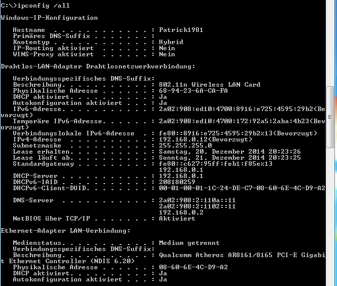

Stell mal einen Screenshot von IP config /all hier rein.

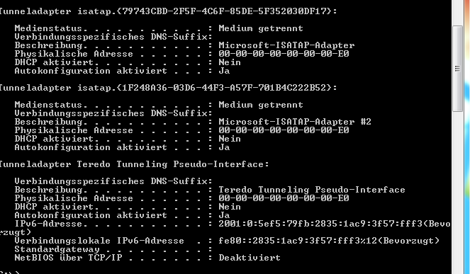

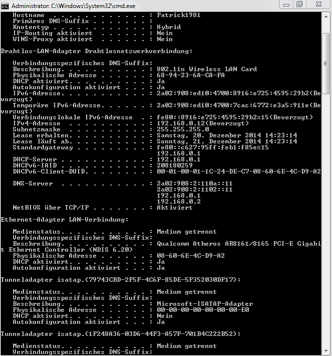

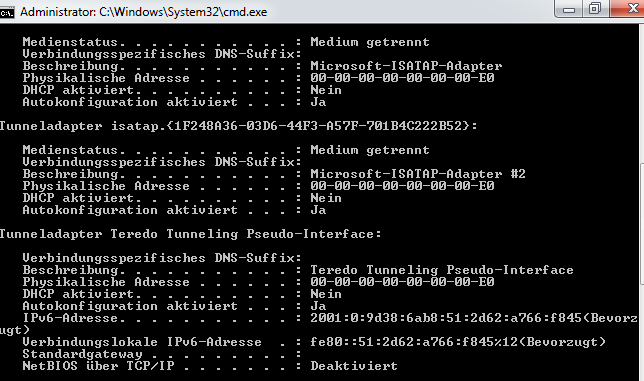

So alles gemacht auf allen geräten läufts ausser aufm meinem Laptop IPv4 konnektivität internet bei IPv6 kein internetzugriff
Jetzt hast du ja nicht mal das Patchkabel am PC angeschlossen.
Deaktiviere WLAN im Gerätemanager, schließe das LAN - Kabel an beiden PCs an, gib beiden PCs eine feste IP - Adresse, die du frei wählst mit einer frei wählbaren Subnetmask, die natürlich bei beiden PCs dieselbe sein muss, und die Sache hat sich.
