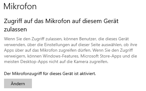

Windows 10 - Privatsphäreeinstellung / Mikrofonberechtigung?
Auch schon gemacht, danke für den Vorschlag.
