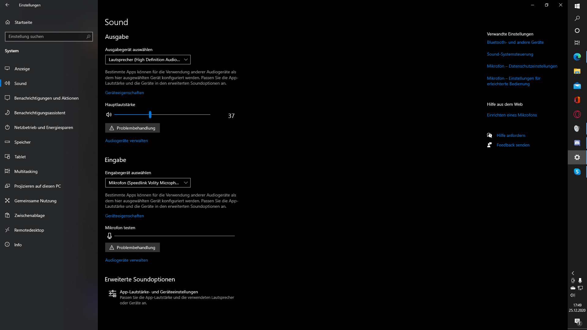

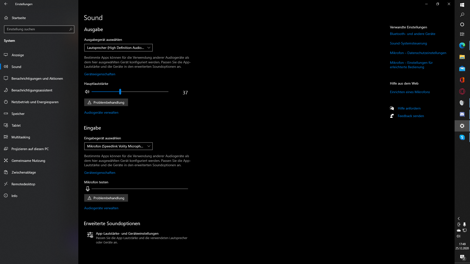

Alsozuerst hab ich das Speedlink headset (tut mir leid ich weiß den namen nicht) dann hab ich mir ein razer kraken geholt das zurürckgebracht und ein Speedlink Volity Streaming starterset gekauft

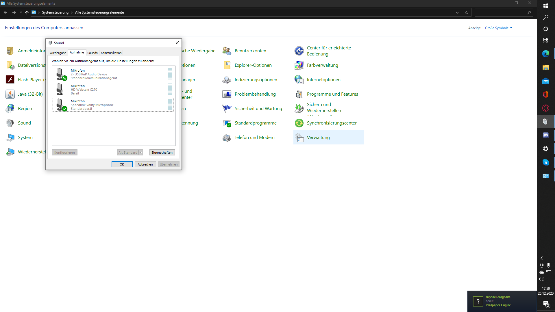

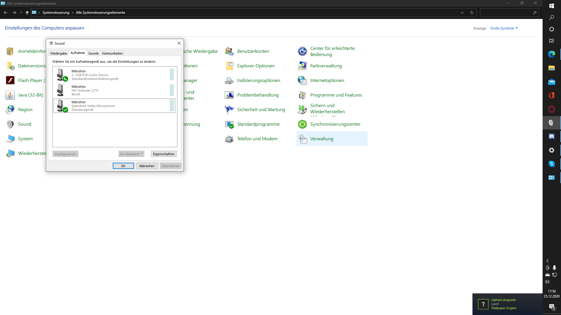

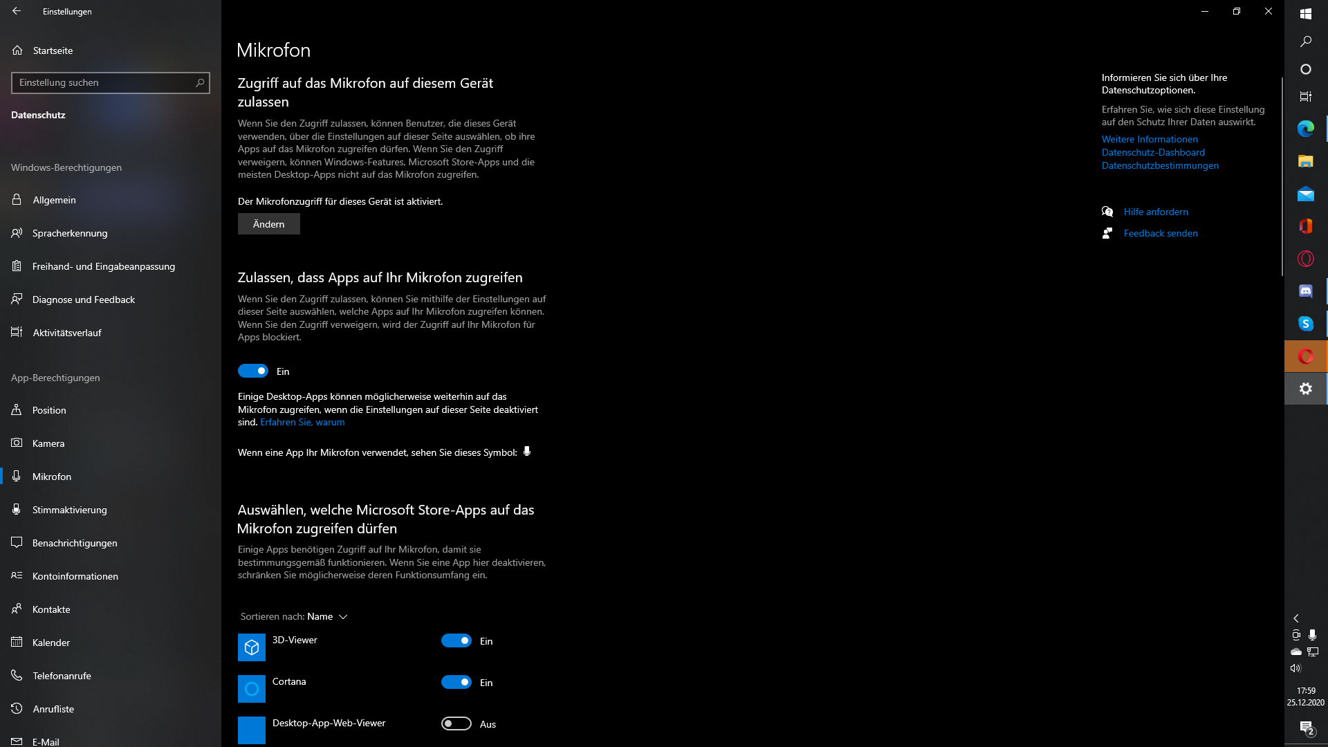

Also, danke erstmal für dein ganze Hilfe als usb hab ich sonnst noch tastatur, maus,webcam, externe soundkarte und die Datenschutz Einstellungen sehen so aus:
Wenn eine Änderung der Datenschutzeinstellungen keine Besserung gebracht hat, dann navigiere wieder zu den Mikrofonen wie auf deinem Bild "Screenshot (43)" in der Sound-Systemsteuerung, und mach dort einen Doppelklick auf das Mikrofon. Überprüfe, ob dort der Pegel verstellt wurde, ein Windows-Update hat meinen Pegel tatsächlich kürzlich erst heruntergestellt..
Haben auch alle entsprechenden Programme, mit denen du das Mikro nutzen willst, die Berechtigung? Nicht, dass da z.B. bei Discord auf "nein" steht.
Siehst du bei den drei Eingabegeräten in der Soundeinstellung nirgendwo einen Ausschlag, wenn du sprichst?
