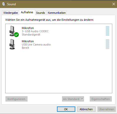

Und ja, Mikro wird erkannt und der Inputbalken ist da nur reagiert dieser nicht

Einstellungen ->Update und Sicherheit -> Problembehandlung ->Aufzeichnen von Audiodateien ->...
