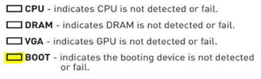

Die folgende LED leuchtet am Mainboard:

Das Board hat doch auch Debug LEDs. Hast du da mal einen Blick drauf geworfen? Sollte beim Aufstart des Computers ein Fehler festgestellt werden, bleibt die LED der Komponente aktiv, bei der er zuletzt hängen geblieben ist.

@Ravager90 steht eig. in meiner ursprünglichen Fragestellung!
