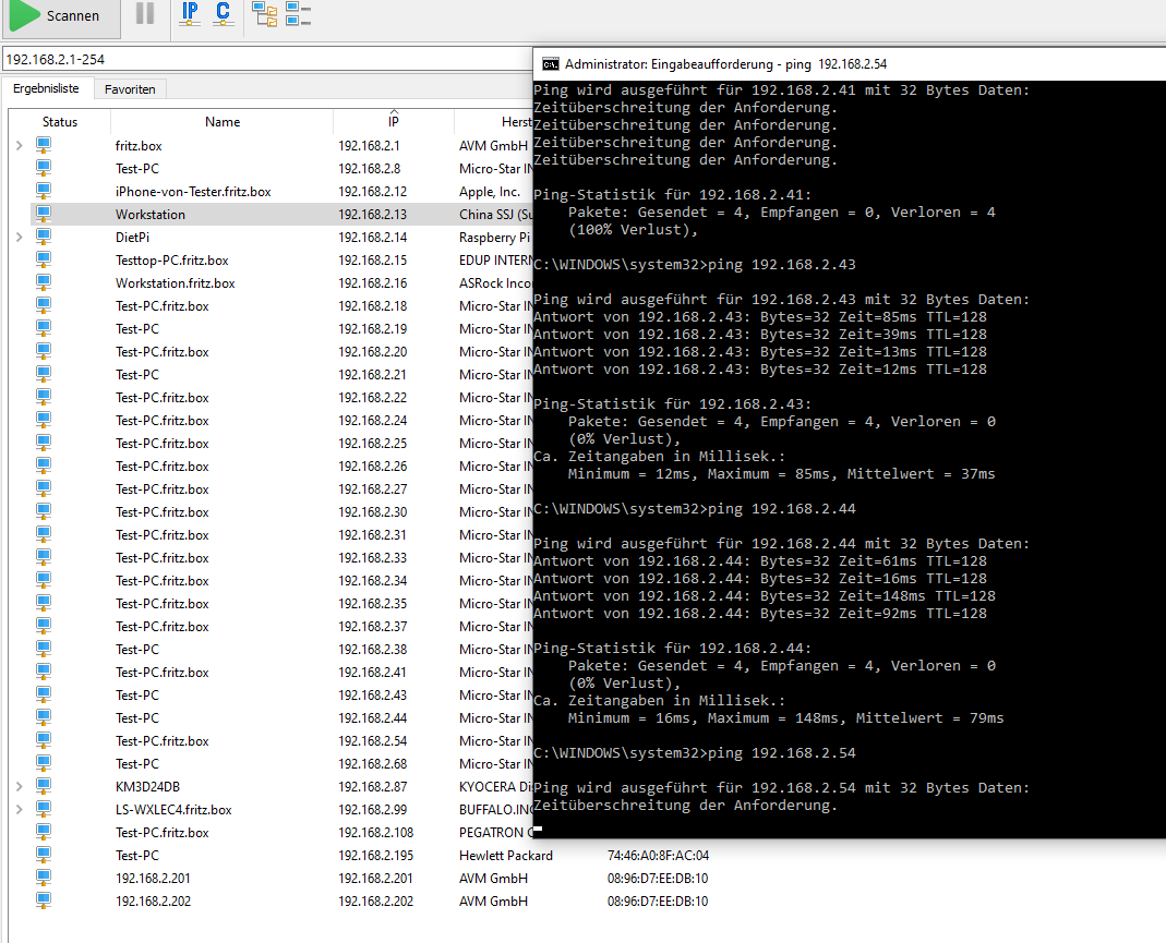

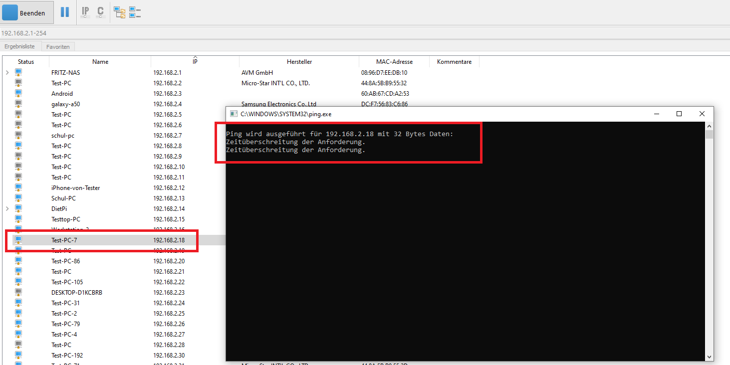

ich habe in meinem Heimnetz keine Möglichkeit die anderen Clients anzupingen. Per Tool (Advanced IP Scanner) finde ich alle Geräte, aber PING geht nicht durch.

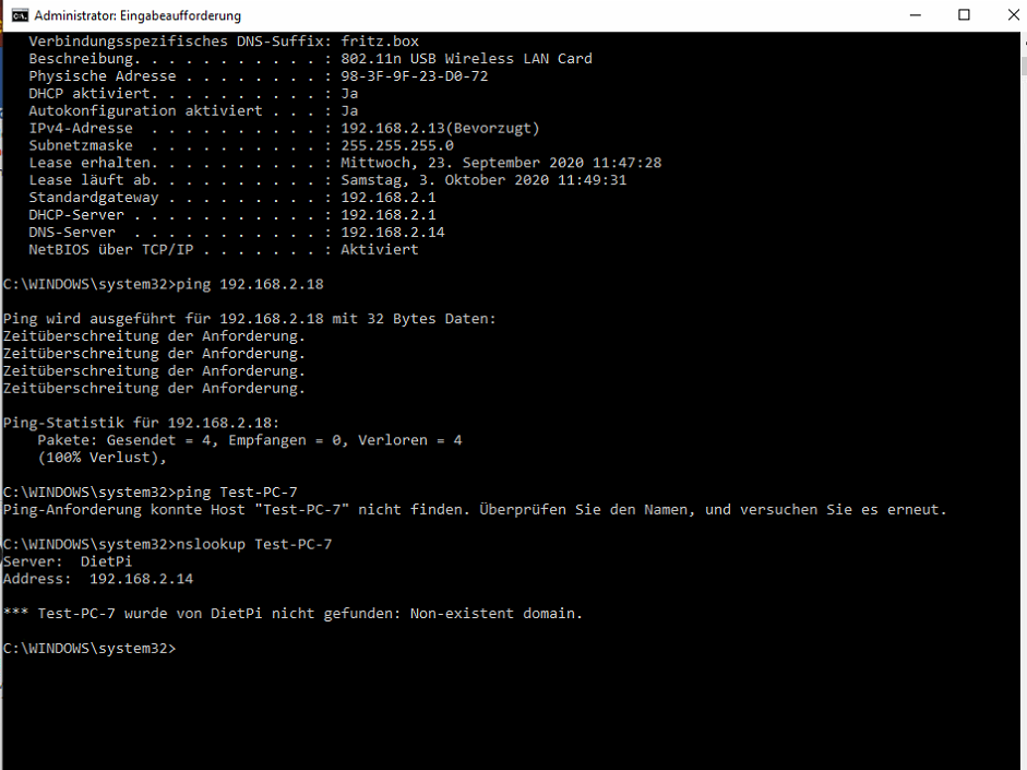

Hast du den Ping via Kontextmenü, o.ä. direkt aus dem IP Scanner gemacht? Mach ihn bitte separat in einem eigenen Fenster, weil man nicht sehen kann mit welchen Parametern der Ping aufgerufen wurde. Anbei ein paar Kommandos zum Testen (Ergebnisse als Screenshot):
Start --> cmd
--> ipconfig /all
--> ping 192.168.2.18
--> ping Test-PC-7
--> nslookup Test-PC-7
Darüber hinaus solltest du einen Blick in die Firewall von Test-PC-7 werfen. Wichtig sind folgende Dinge (Windows):
--> Netzwerkprofil öffentlich/privat/domain
--> Windows Firewall --> erweiterte Einstellungen --> eingehende Regeln --> Datei- und Druckerfreigabe (Echo ICMPv4)
Dort prüfen ob die Regel auf dem aktiven Netzwerkprofil - zu Hause sollte das "privat" sein - aktiviert ist und auf "zulassen" eingestellt ist.

Das hat auch nichts mit ping zu tun, sondern mit det Namensauflösung. Deine Fritzbox ist der DHCP-Server und kennt somit die Namen aller Geräte, die via DHCP ihre IP beziehen. Pihole hat diese Information allerdings nicht und kann lokale Namen daher nicht auflösen. Heißt: Beim obigen nslookup hat pihole selbst keine Antwort für den Namen gehabt und somit den Upstream-DNS befragt, zB 8.8.8.8. Da bekommt man aber logischerweise erst recht keine Antwort zu dem Namen. Mit conditional forwarding sollte pihole lokale Namen nun an die Fritzbox durchreichen und darüber auflösen können.

So, das conditional forwarding hat insofern etwas gebracht, dass ich nun weiß, dass alle Clients ohne "fritz.box" per IP anpingbar sind. Die IPs von fritz.box NICHT. dabei gibt es nur einen DHCP und das ist die Box.

Kannst du vielleicht kurz skizzieren wie das Netzwerk physisch aufgebaut ist? Also grob alle Router, APs, Repeater, Switches nebst ein paar exemplarischen PCs (idealerweise die .41 / .43 / .44 / .54)?
