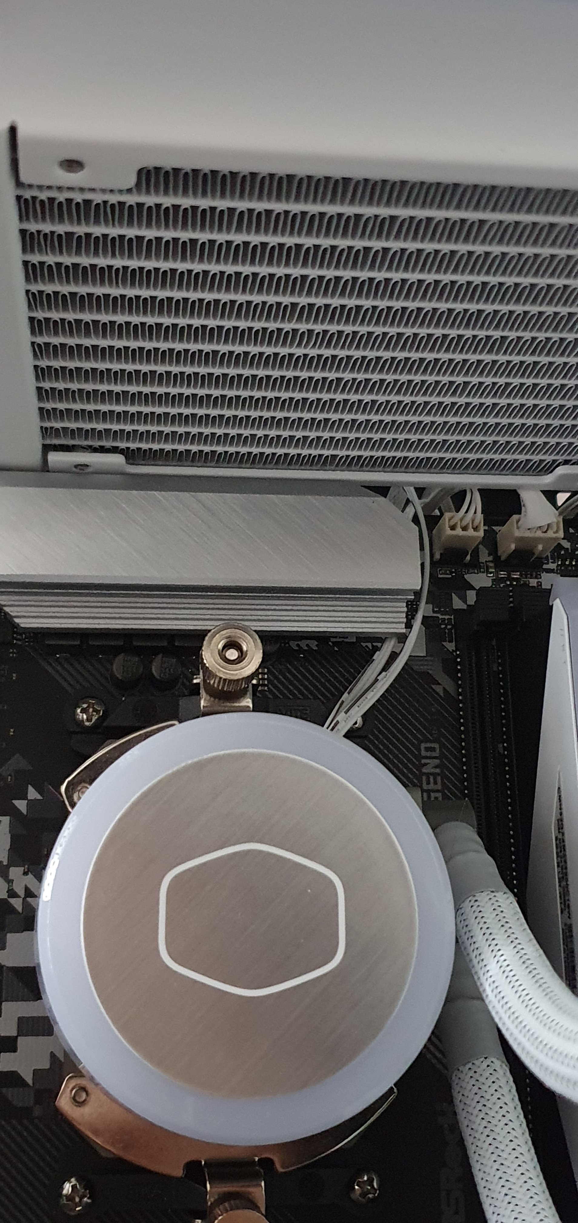

ich hatte erst neulich ein paar probleme mit meiner Wakü und wollte sie dauraufhin an anderer Stelle (über der Cpu) montieren.
Jetzt stell ich aber fest, dass der Vrm Kühler auf meinem Mainboard so viel Platz einnimmt, dass ich keine Lüfter an meinen Radiator dran bekomme (siehe Bild)
Könnte ich den Vrm Kühler abschrauben und abnehmen ohne große bedenken oder muss ich jetzt wirklich auf ein neues Case umsteigen?
Können schon, mach es trotzdem nicht.
Eigentlich nicht, es sei denn du drosselst deine unbekannte CPU. Aber wozu dann eine Wakü?

Wenn man eine Wasserkühlung verwendet haben es die Komponenten im Bereich der CPU eh etwas schwerer mit der Kühlung da sich dort kaum Luft bewegt. VRM sind da auch empfindlich und können das System u.U. dann auch bremsen.
Die Passivkühlung auch noch wegzunehmen ist keine gute Idee.
Reaktionen: der Unzensierte
Der Kühler ist nicht ohne Grund da. Der kommt besser nicht weg, sonst hast du mitunter ein Problem mit überhitzenden VRMs und gedrosselter Leistung. Auf Boards ohne Kühlung werden die Dinger leicht 120°C warm und das willst du nicht.

Wie von @coasterblog angemerkt echt keine gute Idee bei schon verminderter VRM Kühlung da noch den Kühler abzumontieren.

So wie ich das sehe, ist auch ohne den Passivkühler kein Platz an der Stelle. Da sind doch auch noch die Anschlüsse für die Lüfter im Weg.
