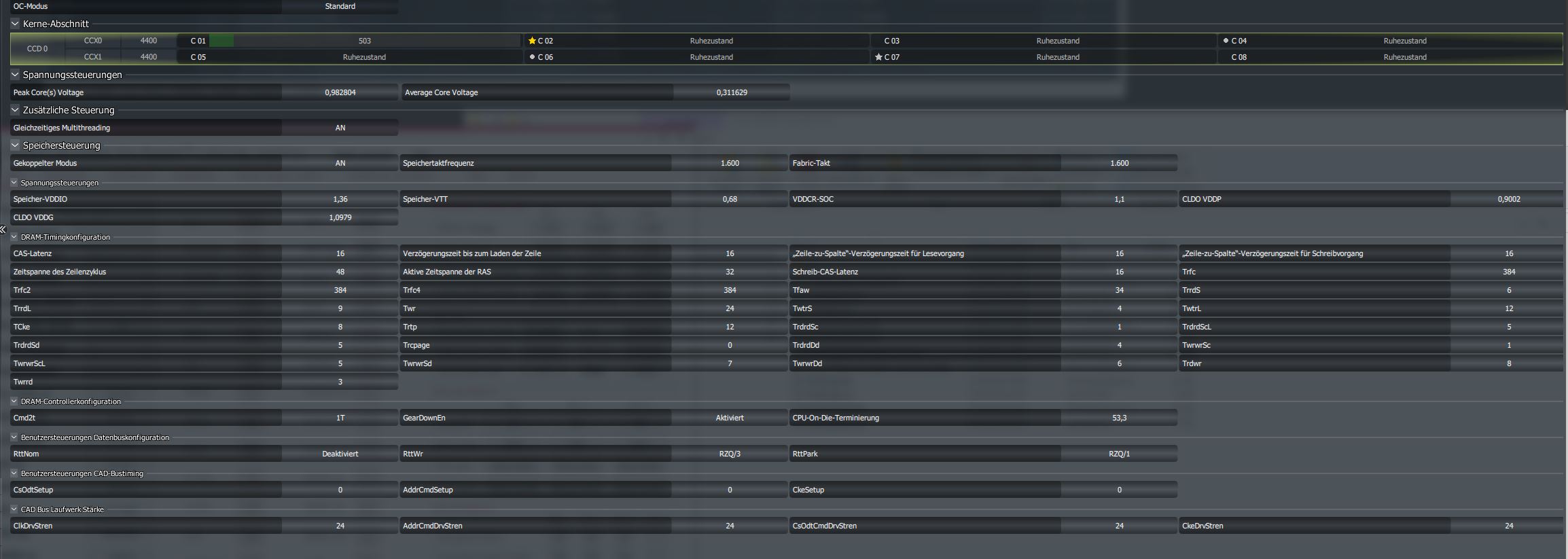

ich habe den genannten PC in der Signatur. Seit dem BIOS Update 1.0.0.2 ABBA als auch dem neuen 1.0.0.4B postet der Rechner nicht mehr, sobald man versucht, die Haupt-Timings auf 14 zu senken. Das war bei den vorigen Bios-Versionen nicht der Fall. Stand jetzt fahre ich folgende Timings:
Es läuft damit völlig problemlos bis 3333 Mhz. Ab 3400 kein Post.
Man kann auf CL14 stellen, nur darf man den PC dann nicht mehr ausschalten. Er läuft auch mit CL14 stabil, so wie früher.
Ich habe noch die ProcODT 32 48 und 60 ausprobiert. Kein Erfolg beim Post. Wo kann man denn hier am besten ansetzen ?
Gruß Magic
Der Gear Down Mode ist aktiviert.
