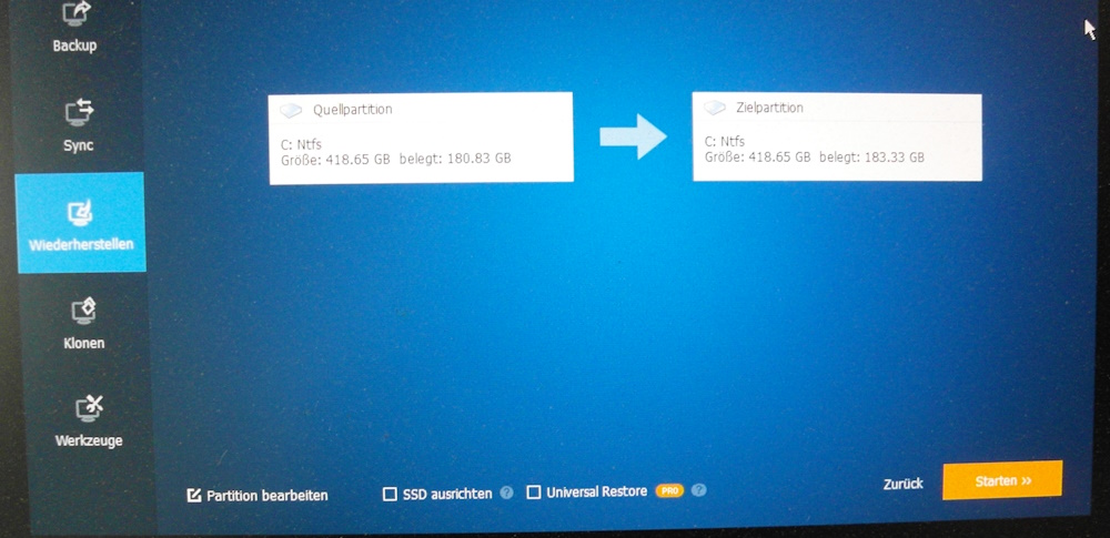

Dann wurde mit dem USB Stick gebootet und ich kam wie vorher auf die bekannte Anzeige

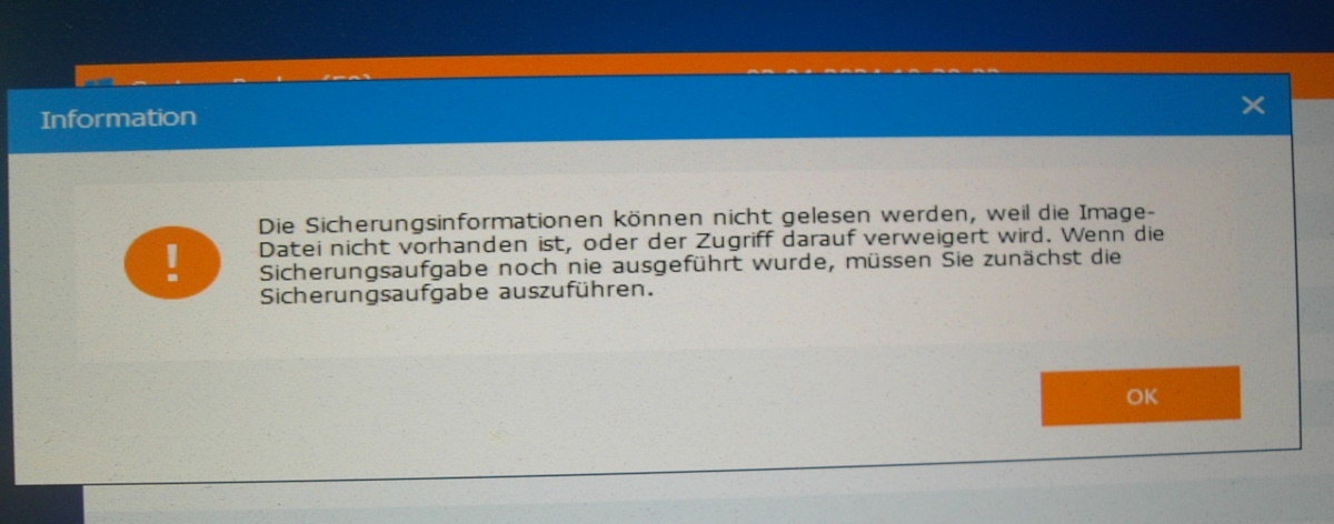

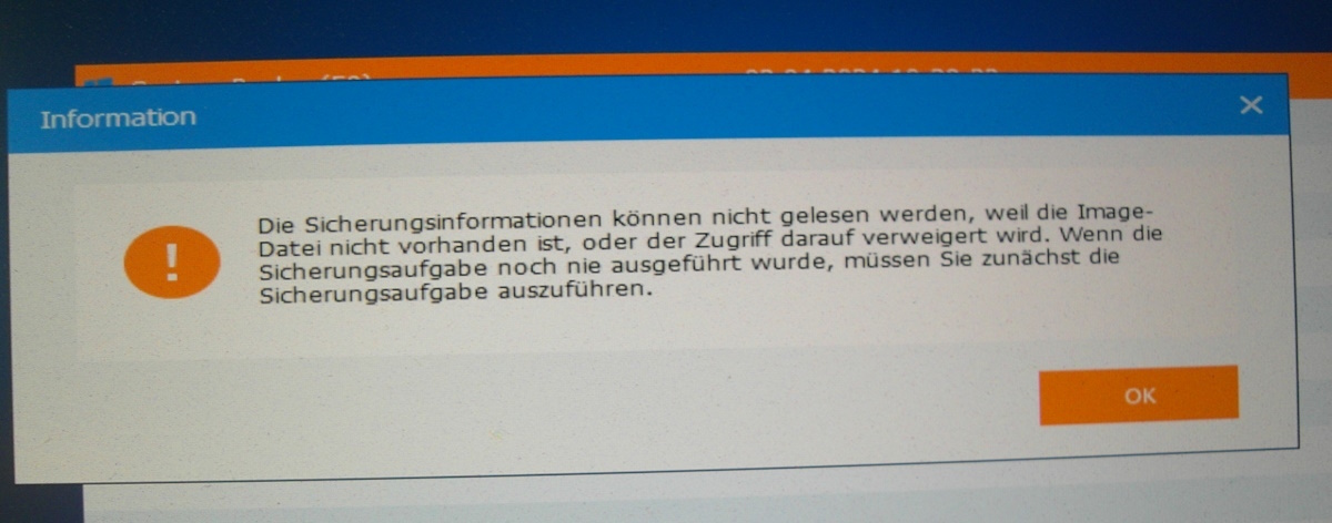

von Aomei. Hier habe ich dann, wie schon vorher geübt, Restore angeklickt und die gewünschte Version der Sicherung angeklickt. Tja, das wars dann leider. Es kam das im Foto angezeigte Fenster und nichts ging mehr. Also habe ich alte Mainboard wieder eingebaut um zu testen, ob es da funktioniert wie bei den vorigen Testläufen. Aber auch da kam jetzt dieses Fenster und ich konnte kein Restore durchführen. Auch die Versuche bei den älteren Sicherungen verliefen ebenfalls erfolglos.

Das sieht mir hier aber fast nach einem korrupten Image aus.
Ich würde das Image in einem lauffähigen Windows testen, ob man es öffnen kann. Und wenn die Berechtigungen für Zugriff fehlen, sorgt man vorher eben dafür ( gibt hier auch schon genug Threads dazu).

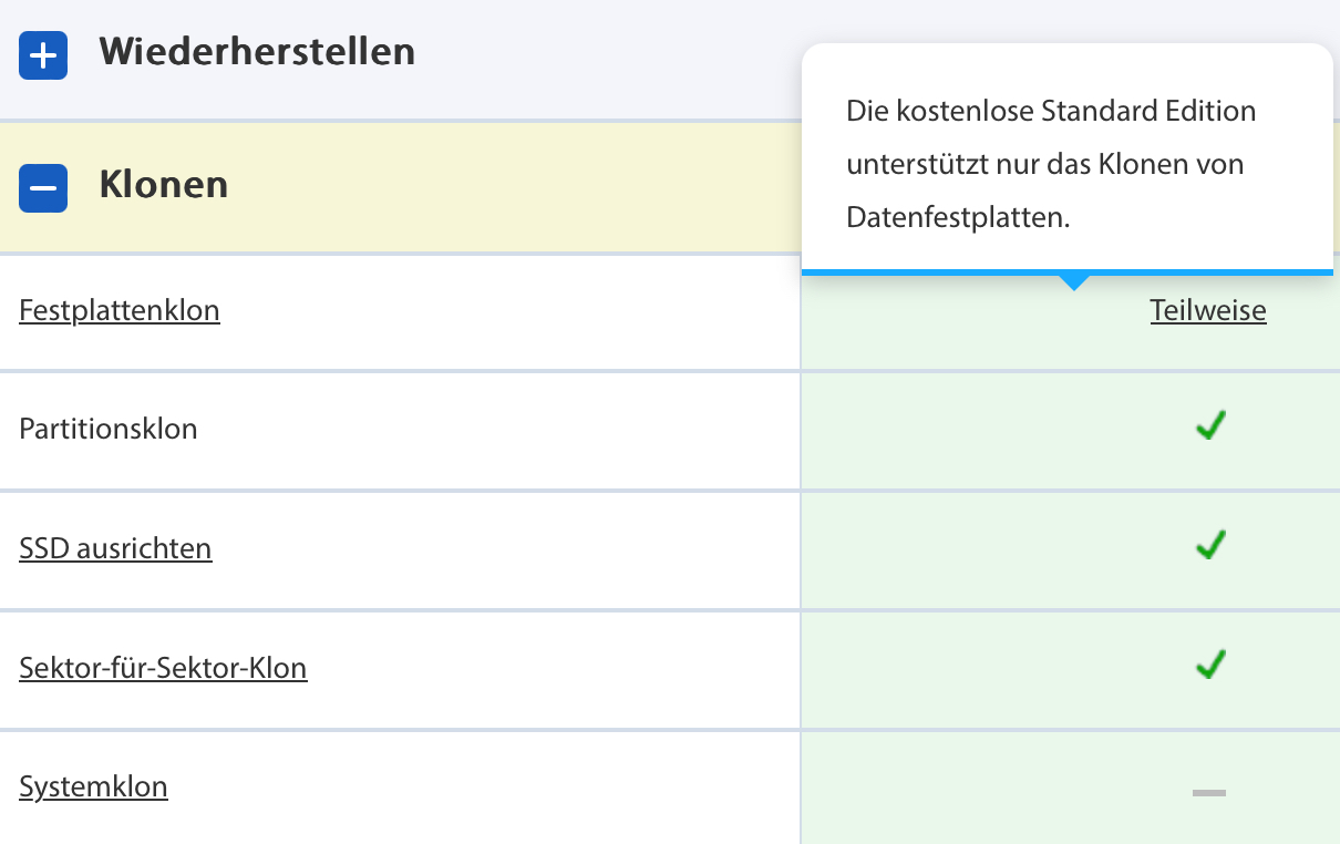

BTW: Kann die Freeware überhaupt ein vollständiges Backup der Systemplatte anlegen anlegen?
Klar kann sie das. Wie ich oben geschrieben habe, mache ich schon länger regelmäßig Backups der System SSD.

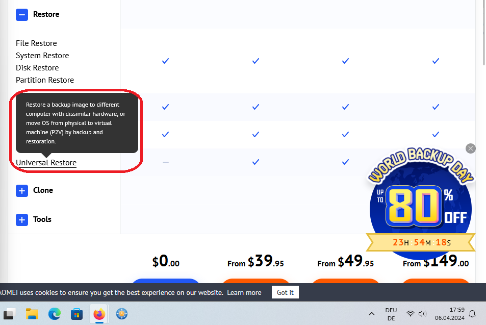

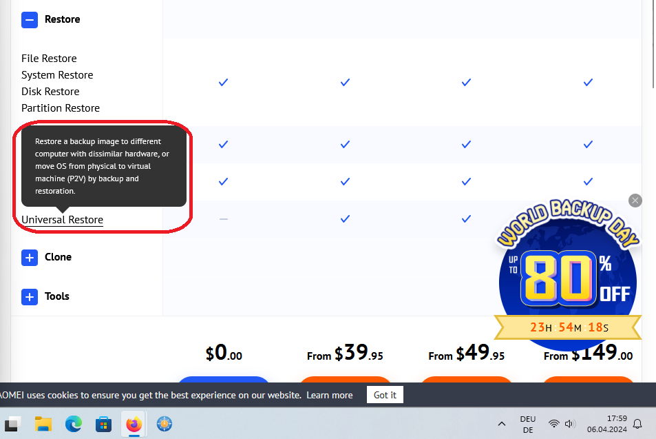

Ich habe die Version 7.xxx. Die Pro-Version habe ich erst vor kurzem aktiviert. Der Grund war ausschließlich die Möglichkeit, ein Universal Restore durchführen zu können. Damit kann man - angeblich - eine Windows 10 Sicherung nach geänderter Hardware bootfähig zurückspielen.
In deinem Screenshot steht aber doch, dass es geht.

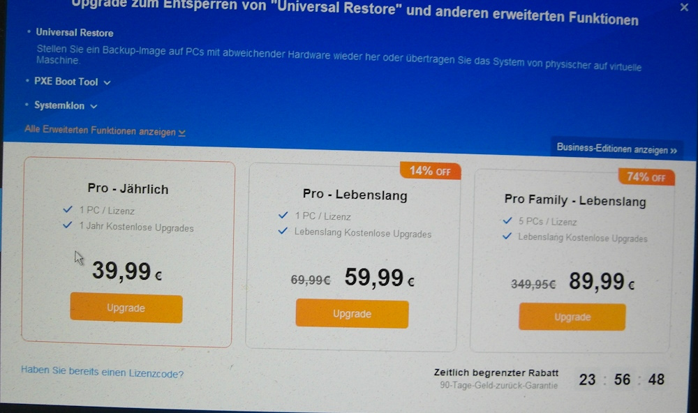

Wo wir gerade bei Berechtigungen sind. Das oben genannte Problem konnte ich elegant umgehen.

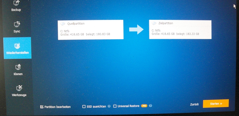

Allerdings - wie auf dem Bild zu sehen - konnte ich trotzdem Universal Restore nicht anklicken.
Neben dem Button steht "Pro" und bei Anklicken poppt ein Fenster mit den Kaufangeboten für Aomei.
Das war dann erstmal die letzte Aktion, die ich gemacht habe, vor Lieferung des neuen Mainboards.
Das sind Fotos - Screenshots funktionieren natürlich nicht.

Beim Versuch, das Universal Restore zu aktivieren, wird die Pro-Version angefordert.
