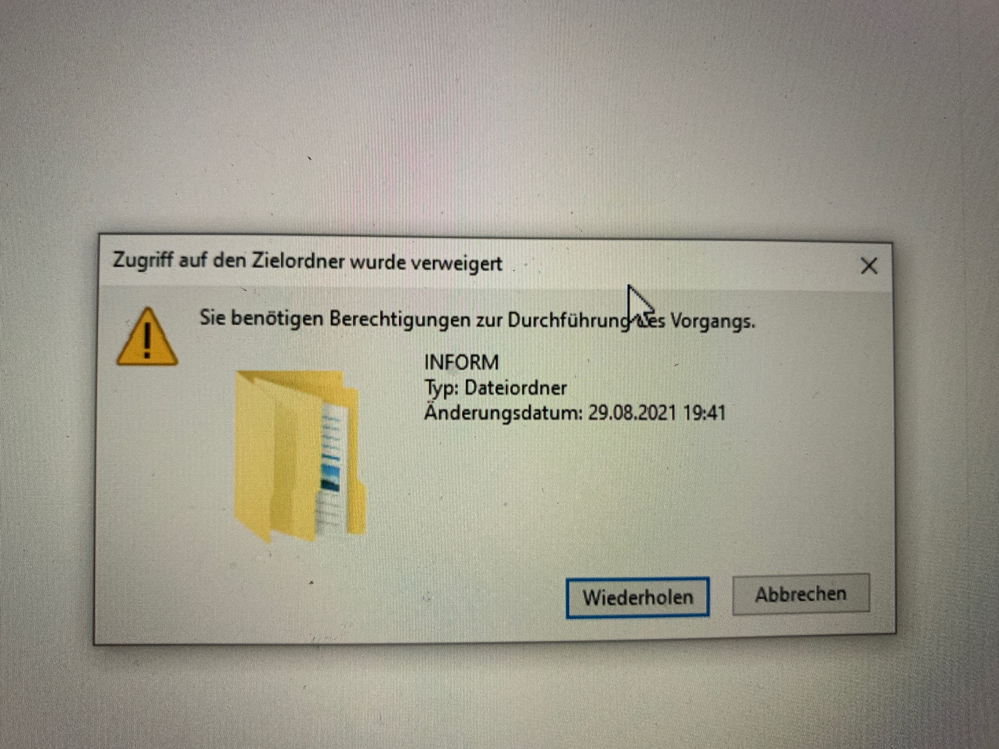

JA, folgende Meldung: Sie benötigen Rechte zur Durchführung des Vorgangs
Anbei die Fehlermeldung.

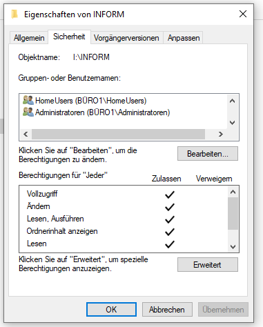

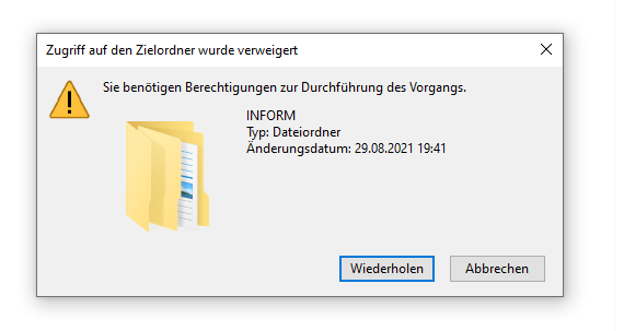

So jetzt als screenshot

das fehlt die Gruppe "Jeder", da ansonsten nur Benutzer von diesem Rechner die Freigaben nutzen können wenn der Rechner nicht Mitglied einer Domäne ist.
