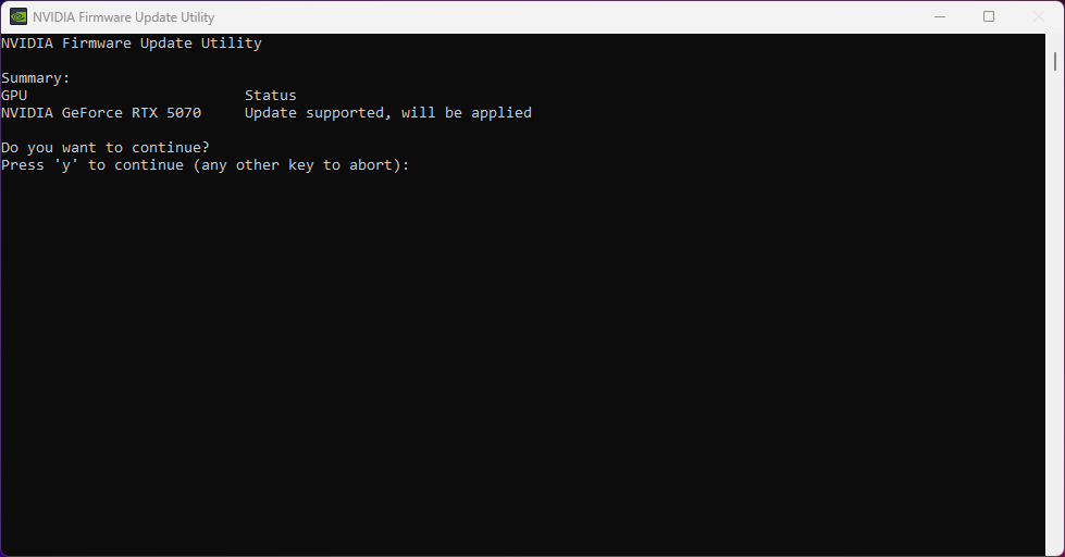

Ich werfe ansonsten auch mal dieses Firmware Update in den Raum:
https://nvidia.custhelp.com/app/answers/detail/a_id/5665
Without the update, GeForce RTX 5060 series cards in certain legacy motherboards could experience blank screens on reboot. This update should only be applied if blank screens are occurring on reboot.
Das scheint auch mit 5070 zu gehen:

Wo bin ich hier schrieb:
Hä?
Ja genau den Bildschirm hatte ich auch, also 5070 ist supported. Das tool kann komfortabel direkt nach dem Download gestartet werden.
Dann sagte mir das update utility, dass das update fertig ist und ich neustarten soll -> Blank screen

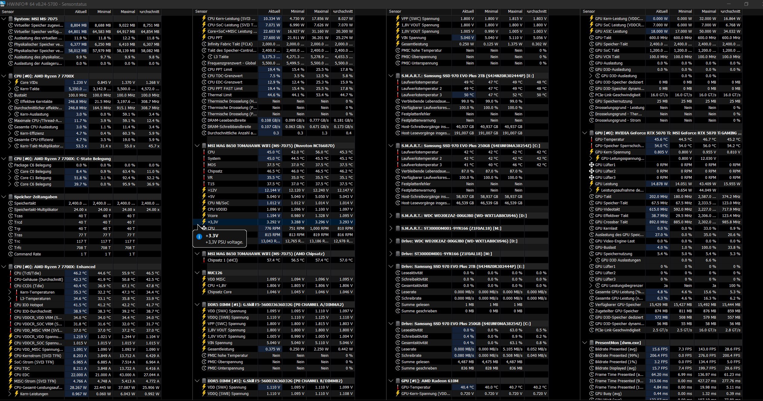

@wuselsurfer Ka, wie man das misst aber hab auch gleich neue bestellt (CR2032). Mir sind glaub ich noch nie cmosbatterien leer gegangen. aber das board ist nun doch etwas älter. Garantie ist da auf jeden Fall nicht mehr drauf.

Pingui schrieb:
Ganz einfach: Plus an Plus und Minus an Masse beim Multimeter im 2V-Bereich.
