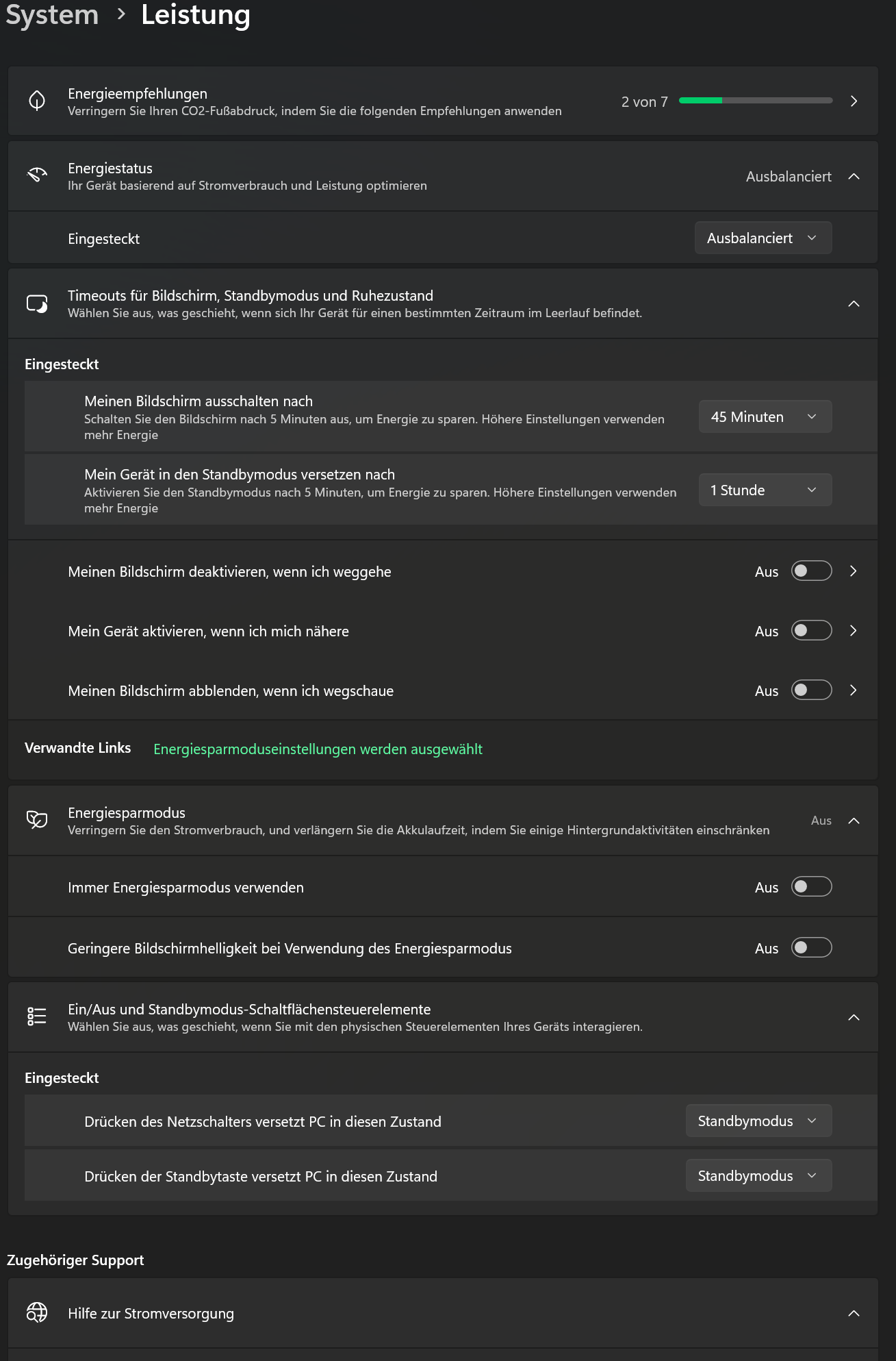

Öffne doch mal die Energieeinstellungen über das Startmenü. Also ...
... Einstellungen > System > Leistung und schau dort nach, was alles eingestellt ist, denn im alten Menü, wie von Dir verwendet, findest Du nicht alle (neueren) Einstellungen: "Einige Einstellungen sind momentan nicht verfügbar."
So sieht das bei mir aus:

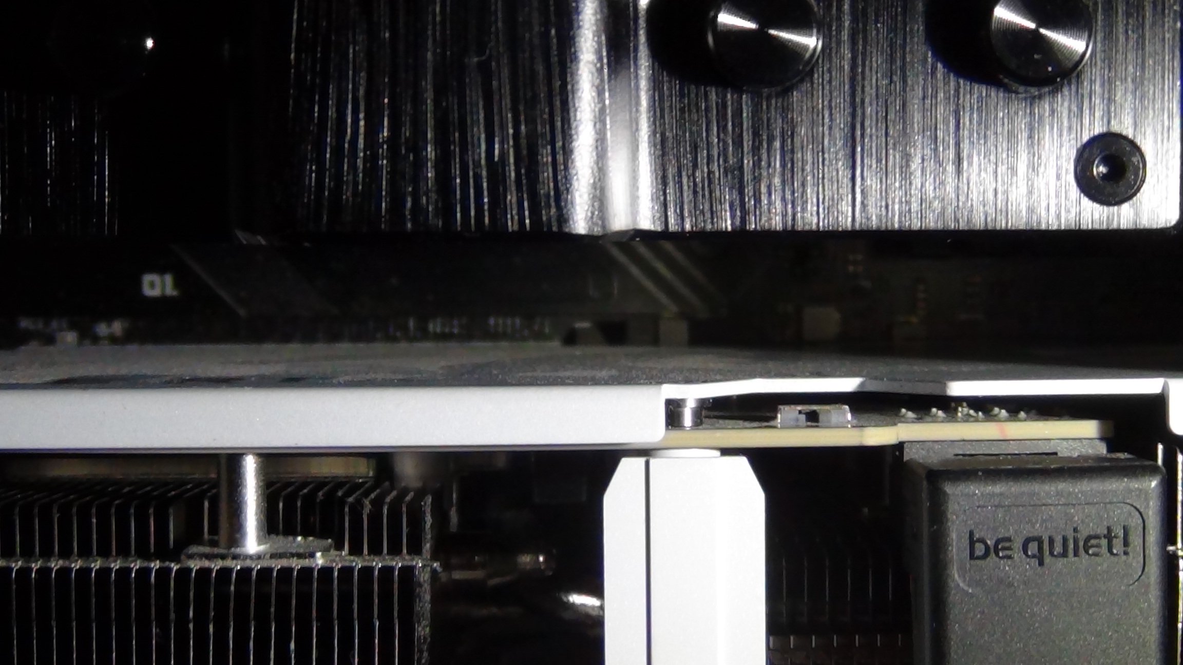

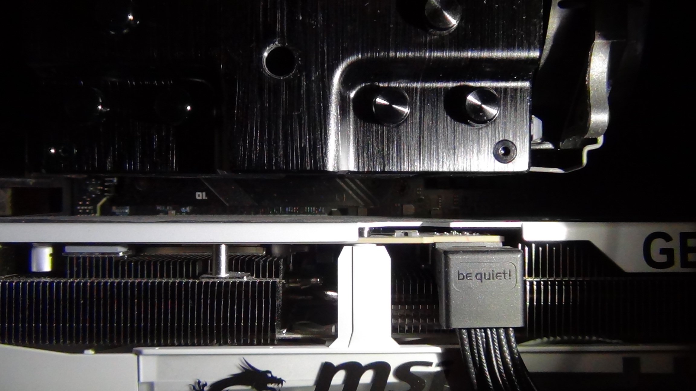

ich persönlich denke es liegt an der Grafikkarte wenn die nicht richtig einrastet wegen Platzmangel oder weil etwas im weg ist kann es nicht funktionieren da kommt einfach kein Signal von der Grafikkarte wird nicht erkannt so sieht das aus aber das weiß man beim kauf doch schon vorher ob es passt von den Maßen her-
Natürlich liegt es an der Grafikarte, nur nach einem Kaltstart funktioniert sie ja. Also kann es kaum an einem schlechten Kontakt liegen. Das sieht eher nach einem BIOS Problem aus, die Grafikkarte wird nicht richtig initialsiert.. zB wegen einer BIOS-Schnellstarteinstellung.
Reaktionen: Pingui
Pingui schrieb:
bevor ich da was rumbiege kaufe ich ein neues Gehäuse was ich sowieso in Planung hatte. Also für mich die letzte Lösung.
Ich meinte den Winkel an der Grafikkarte. Die sind manchmal zu viel gebogen und es sitzt nicht bündig. Den Teil, mit den Schraubenlöcher, vorsichtig hochbiegen.
Ansonsten muss etwas anderes verhindern, dass die Karte komplett einrastet. Eventuell liegt die Karte irgendwo auf?

Die Schraubenaufhängung verhindert ein kleines bisschen, dass ich die Karte richtig runterdrücken kann.
Sind die Abstandshalter zwischen Mainboard und Gehäuse?
@Tevur Abstandshalter unter dem Mainboard, ja. Das Kabel drunter ist auch beweglich. Hab es nur ausversehn eingesperrt. Probiers mal morgen rauszuholen.

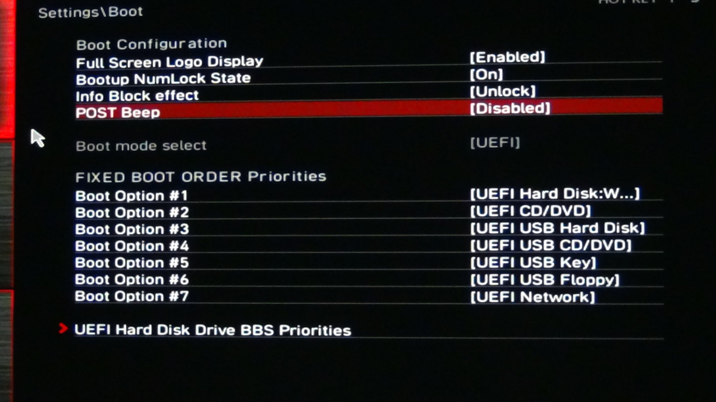

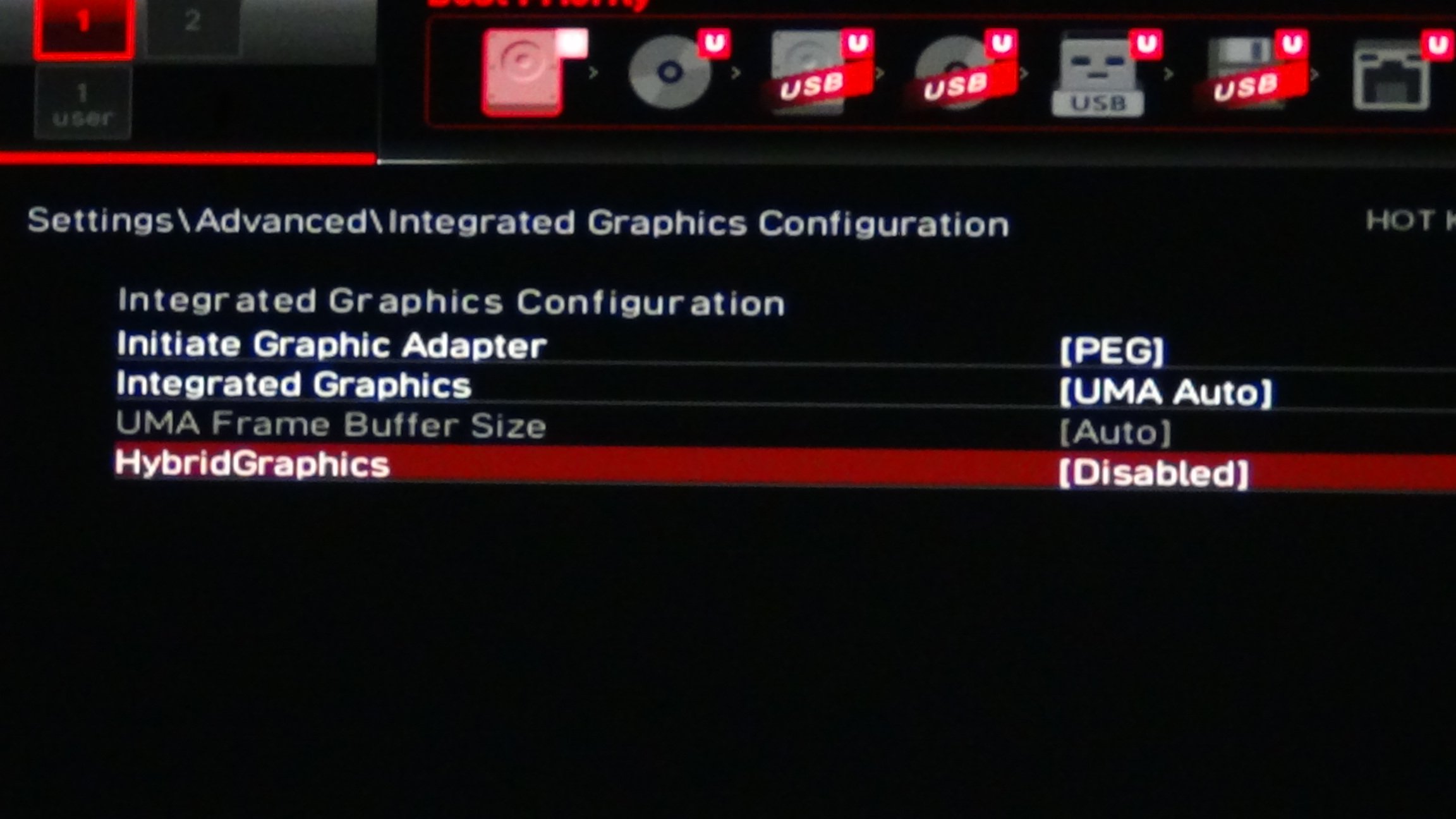

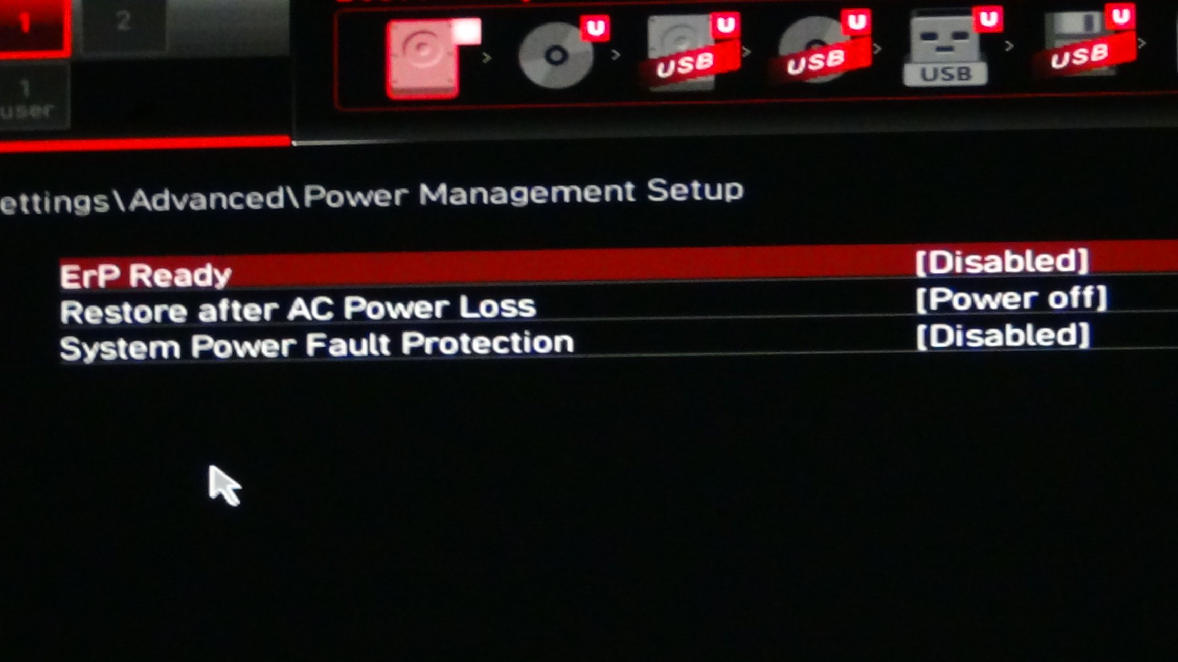

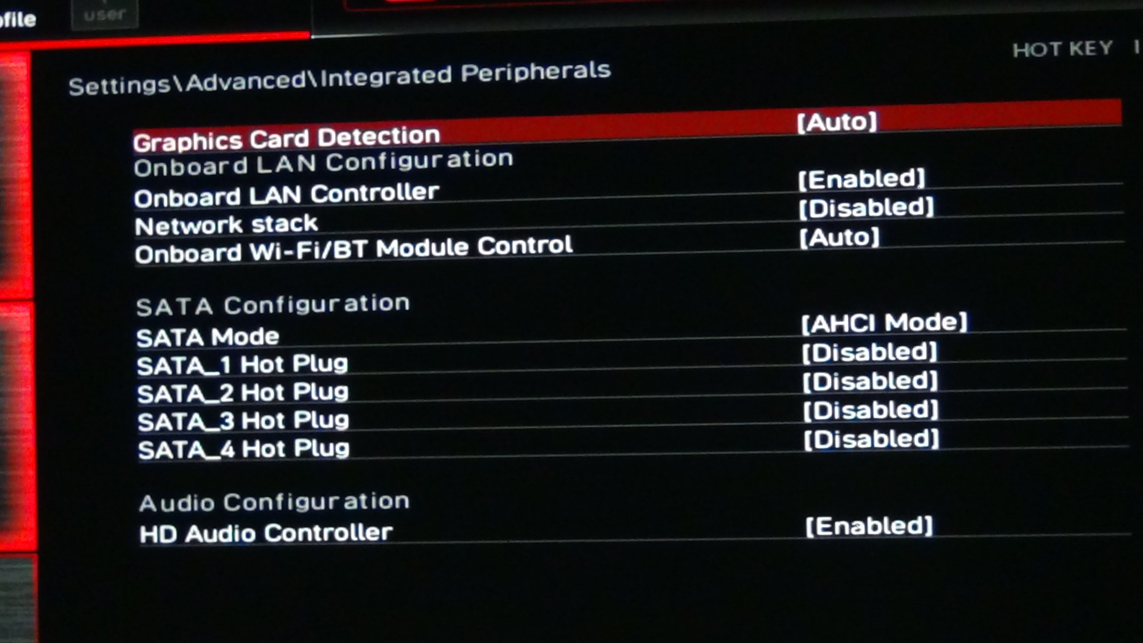

Hab jetzt in meinem Bios die Schnellstart funktion nicht gefunden und Hab noch paar Bilder von Bios einstellungen, die vielleicht interessant sein könnten?

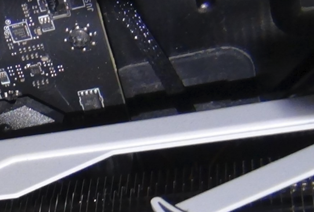

Schaue mal morgen, dass ich Bilder von dem Steckplatz mache ohne die Grafikkarte.

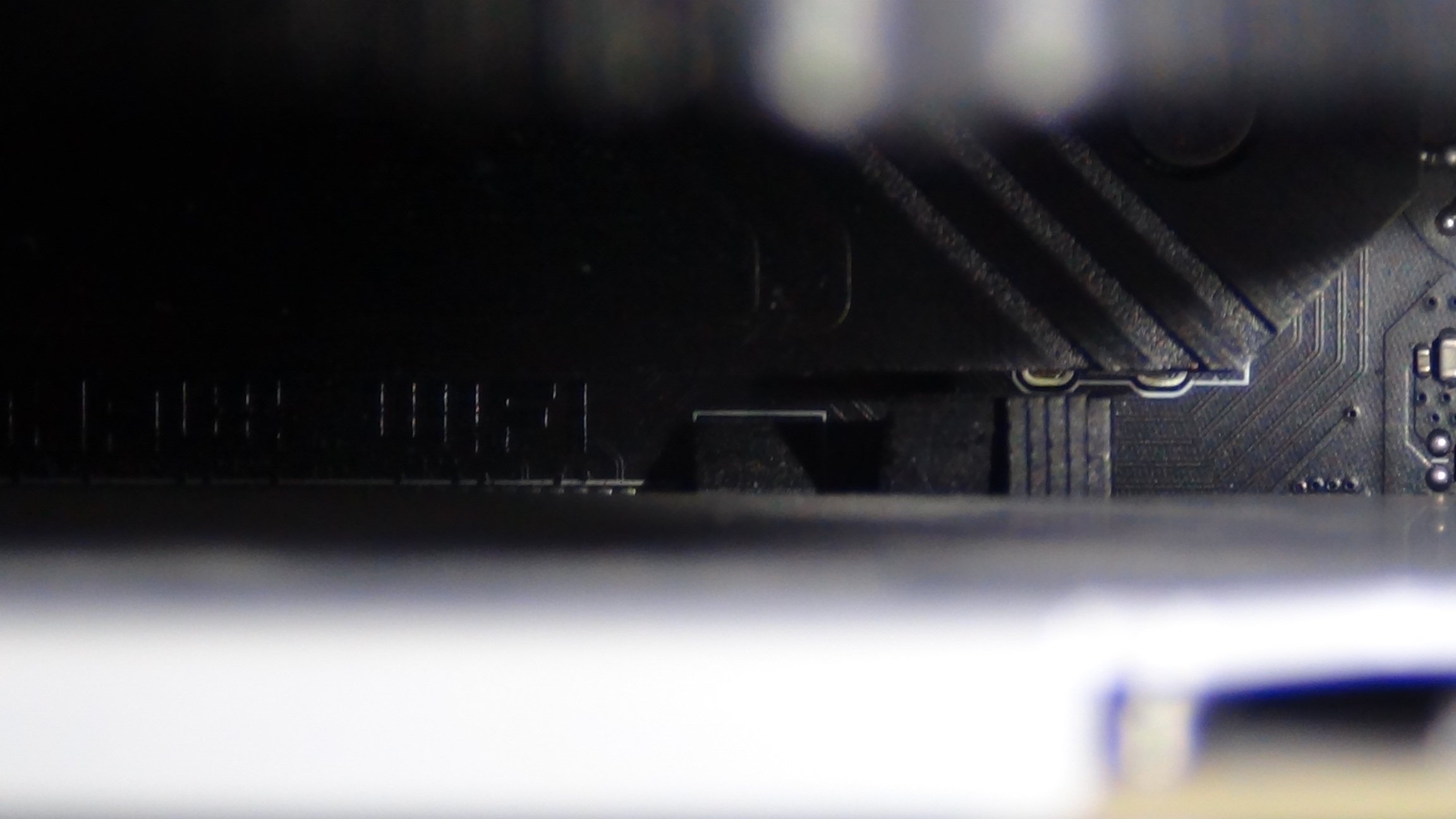

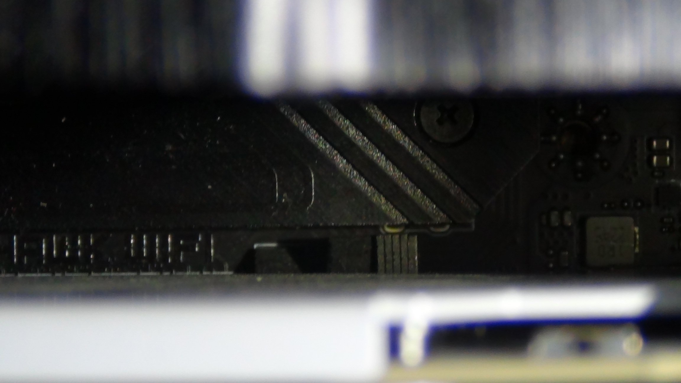

@wuselsurfer Werd jetzt erstmal nochmal den Steckplatz der Grafikkarte ablichten, dann mal kuckn.

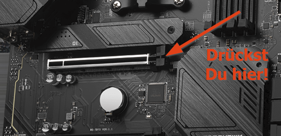

Wie hab ich das Teil vorher immer rausbekommen?
Ja, die Hebel sind die Pest... feste drücken, man kann da nicht zu doll drücken, nur nicht mit nem Schraubendreher oder sowas da rein hebeln
Oder so eins dieser weichen Billig-Essstäbchen vom Asia-Imbiss
