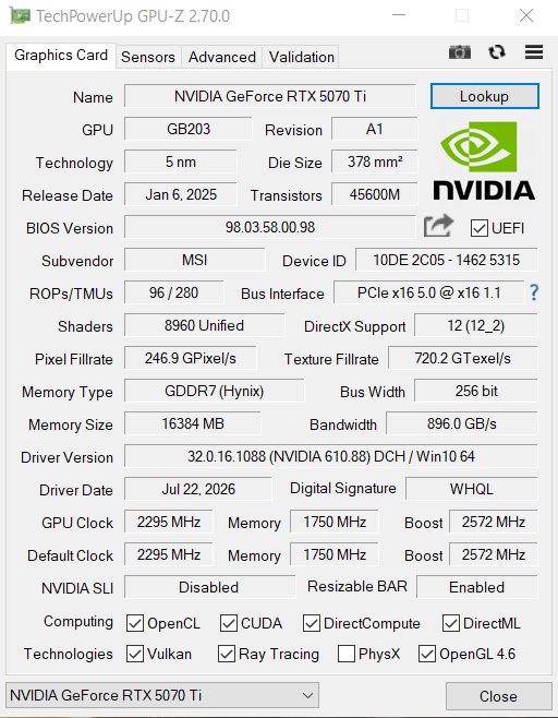

Bitte Screenshots der Konfiguration mithilfe des Systemüberblicks von HWiNFO und GPU-Z posten, damit man einen schnellen Überblick über Systemkonfiguration (u.a. die BIOS-Version des Mainboards) bekommt.

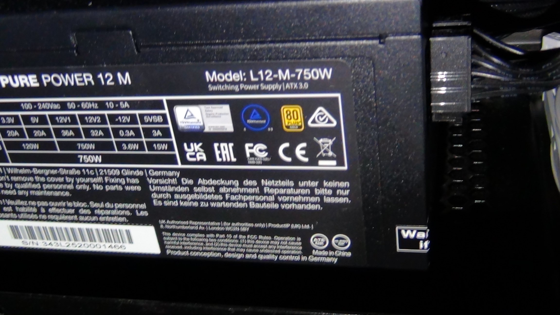

Bitte auch das genaue Modell des Netzteils nennen, wobei hier „nur“ ein Blick auf die ehemalige Verpackung hilft, wenn vorhanden, oder ein Blick auf das Etikett, welches auf demselben angebracht ist. Dafür muss das PC-Gehäuse in der Regel geöffnet werden.
Wichtig: Wie ist die Grafikkarte mit dem Netzteil verbunden? - Dabei sollte jede Buchse zur Stromversorgung auf der Grafikkarte mit einem eigenen Stromkabel angeschlossen sein. Bei Nvidia-Karten sollte das Kabel für die Stromversorgung fest eingerastet sein.

@Darkling71 Ram: G.Skill Dualkit 2x 32 GB
Mainboard Treiber veraltet

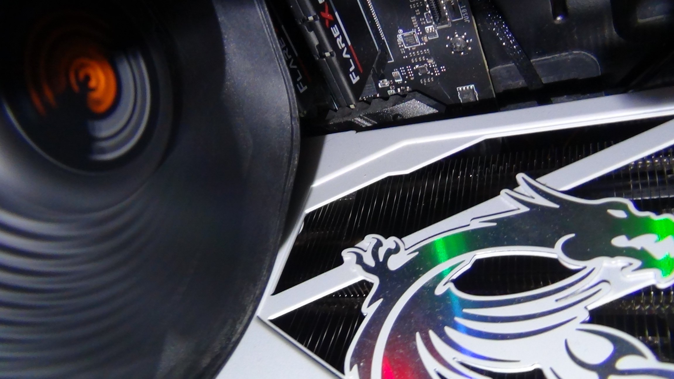

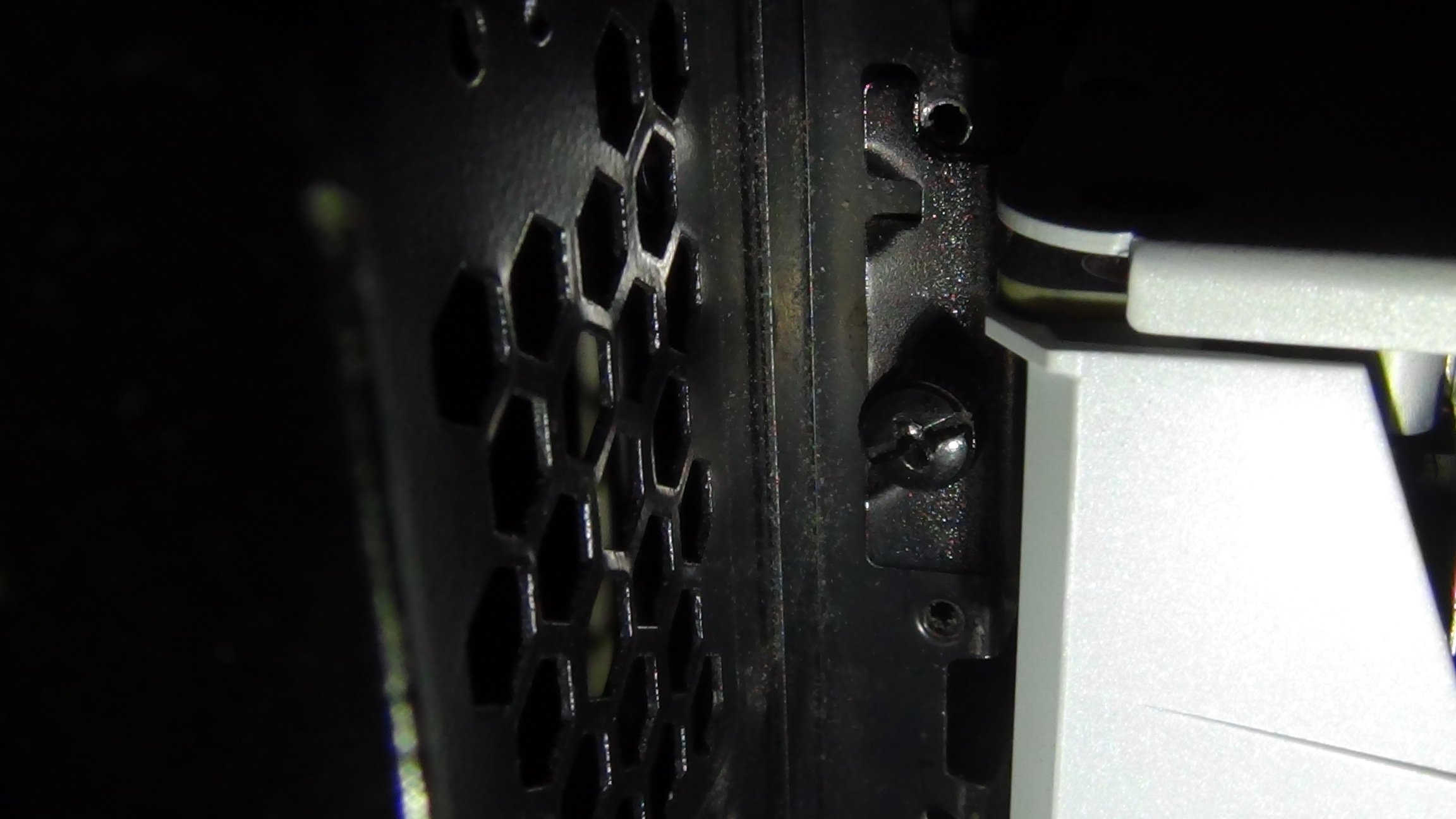

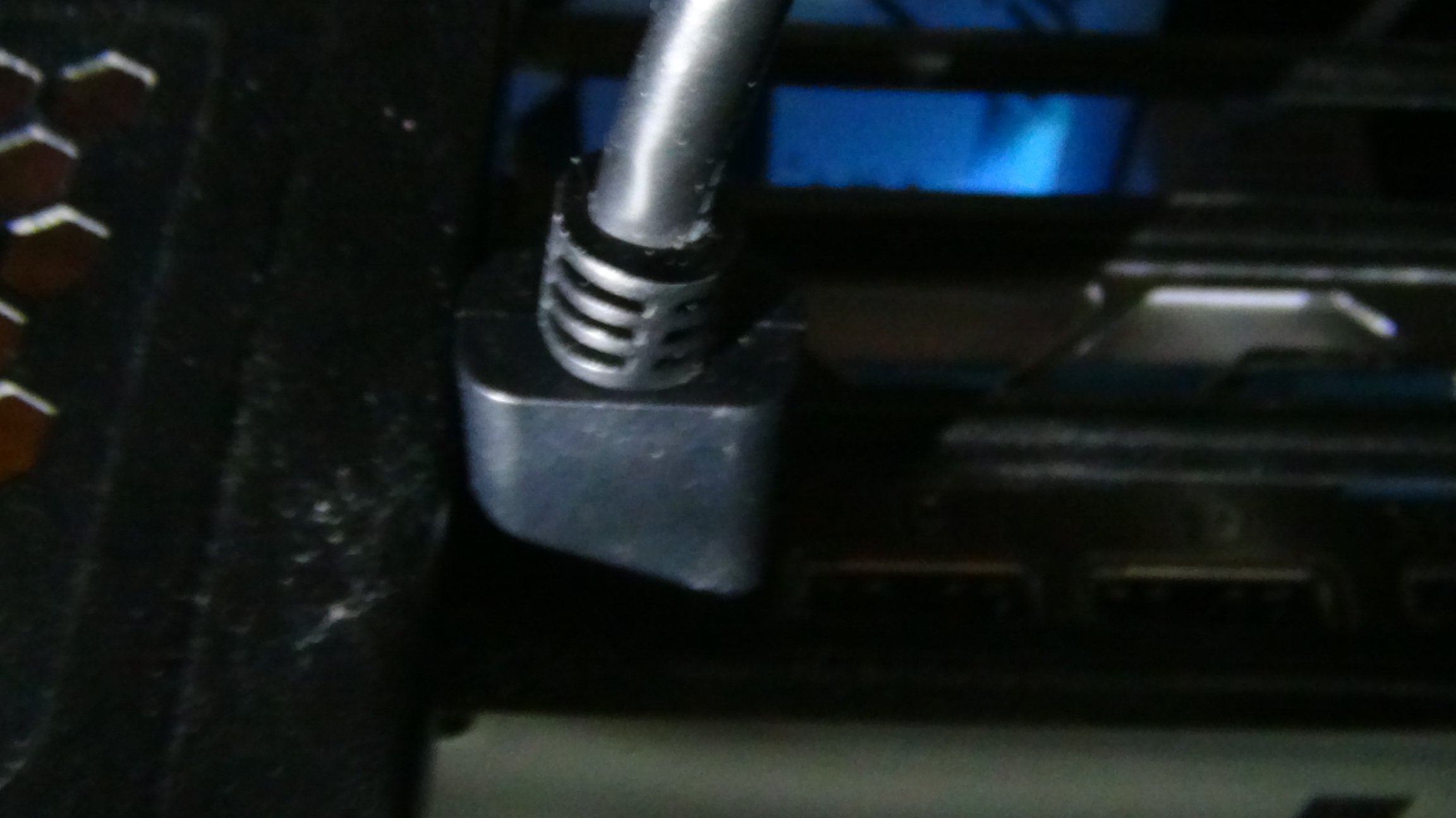

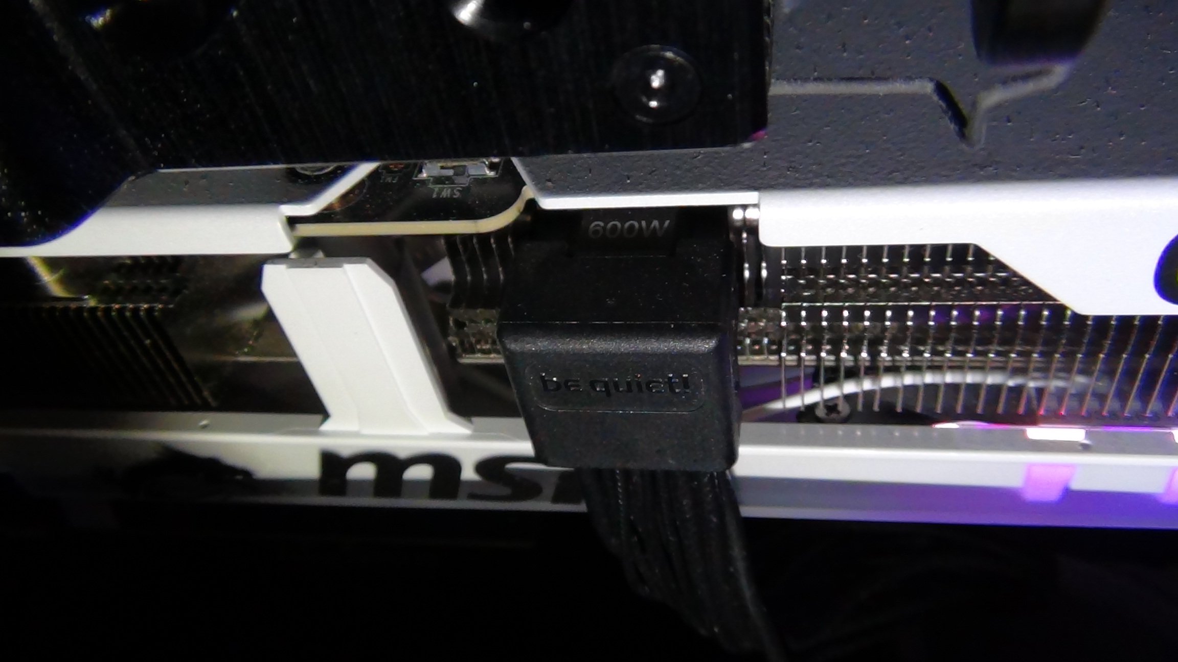

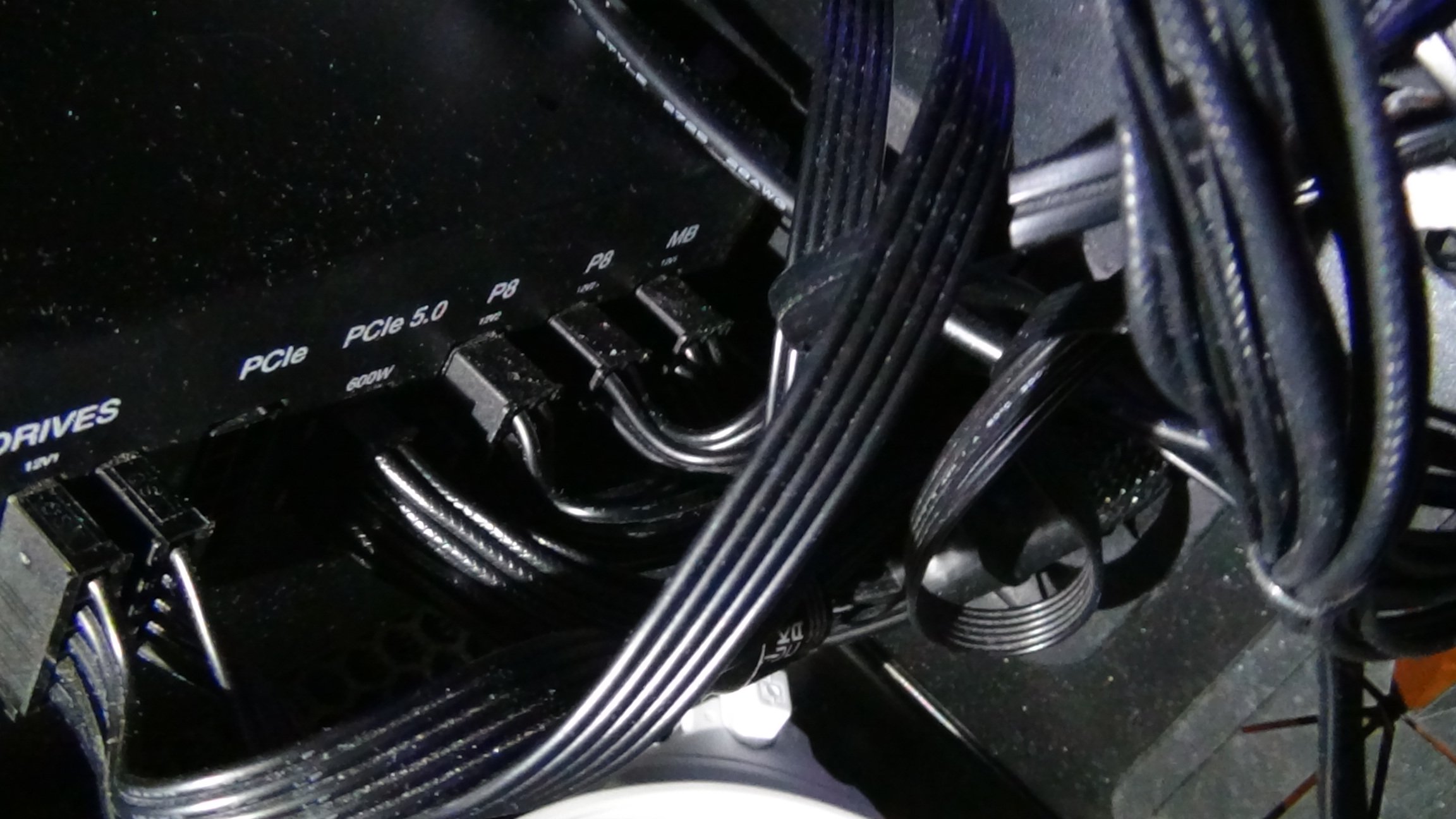

Pingui schrieb:
Die Schraubenaufhängung verhindert ein kleines bisschen, dass ich die Karte richtig runterdrücken kann.
Wie schon erwähnt, die Grafikkarte muss richtig drin sitzen. Der Sicherungshebel rechts am PCIE-Slot sollte komplett hochgedrückt sein.
Eventuell ist etwas im Weg, dass die Grafikkarte nicht richtig sitzt.
Wie ist das genau gemeint? Das Blech vorsichtig hoch biegen, dass die Karte besser rein geht.
Versuchst Du die Karte von vorne nach hinten einzubauen, also während der Tower steht oder hast Du den Tower auf die Seite gelegt und versuchst die Karte von oben nach unten einzubauen?
Das klingt jetzt so, als wenn Du die Karte zuerst am Slotblech festgeschraubt hättest und würdest jetzt versuchen, die Karte in den PCIe-Schuh hineinzudrücken.

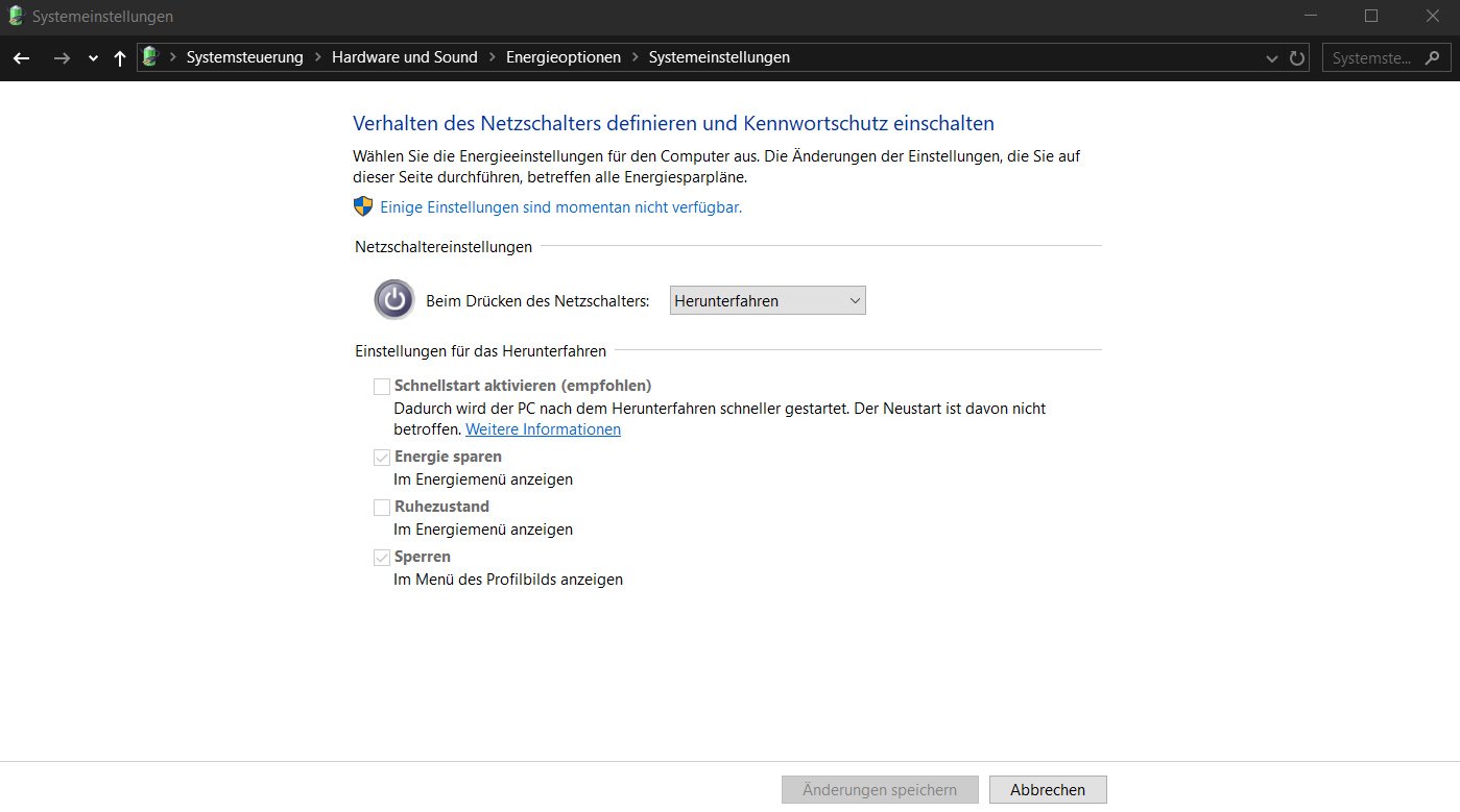

Hab jetzt mal den Haken bei Energie Sparen raus. Dann gab es gar kein Bild beim Hochfahren.
