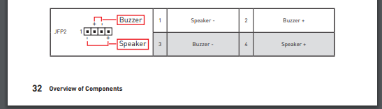

@ando99 @BFF An meinem Mainboard befindet sich kein "Speaker"-Anschluss. Ich würde gerne meine Power LED an besagten Anschluss stecken. Wo genau muss ich meine Lampe un anschließen? An HDD LED? Ist das das Gleiche?
das ist abhängig von deinen Anschlüssen, du brauchst nur das die einzelnen Kabel verbinden (+und -) wo der Lautsprecher angeschlossen wird
egal ob power Led oder HDD led geht mit beiden
Ich finde in Handbuch keinen Speakeranschluss. Gibt es keinen?
Der Speaker kommt außen auf JFP2
Eigentlich warte ich ja schon länger auf die Angabe der einzelnen Komponenten. Ohne zu wissen, was das für ein MB ist, kann man das nur raten, oder?
Sorry es ist ein MSI Tomahawk B450. Alles wie unten in der Signatur. Nur das Gehäuse wurde geaändert.
Handbuch Seite 32:
...ach, hattest du schon gefunden. Habe den Edit nicht gesehen. :D
