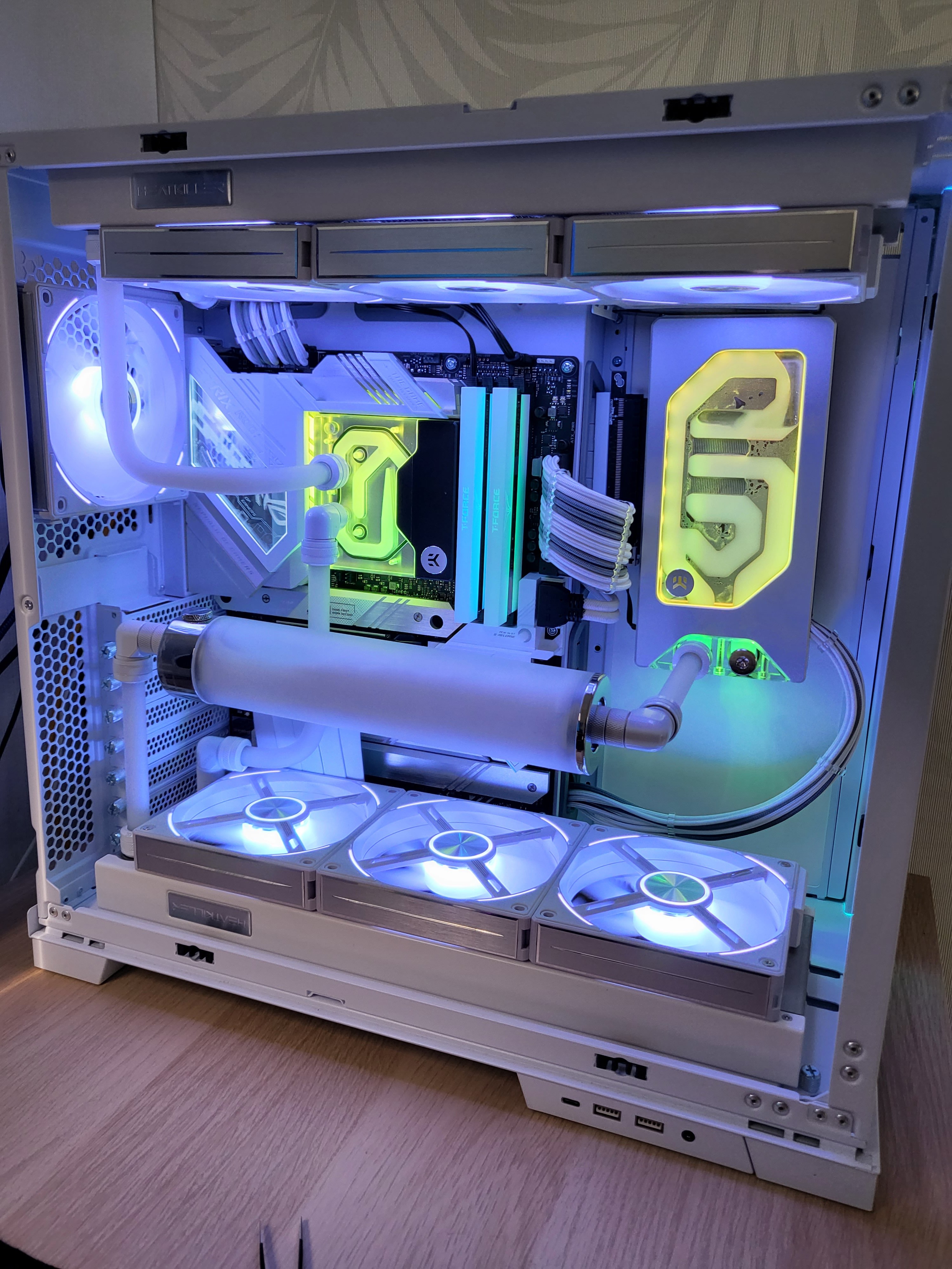

Ist nicht so einfach das Kabel anzuschließen an der Graka..
Ist ja nur als zweit Monitor.. Für Youtube usw.. Will nicht den Schreibtisch so vollstellen.. Hauptbildschirm ist der AW3821DW
Damit ich den hinten anschließen kann? Doch.. wird der cpu dann nicht zu sehr belastet?
