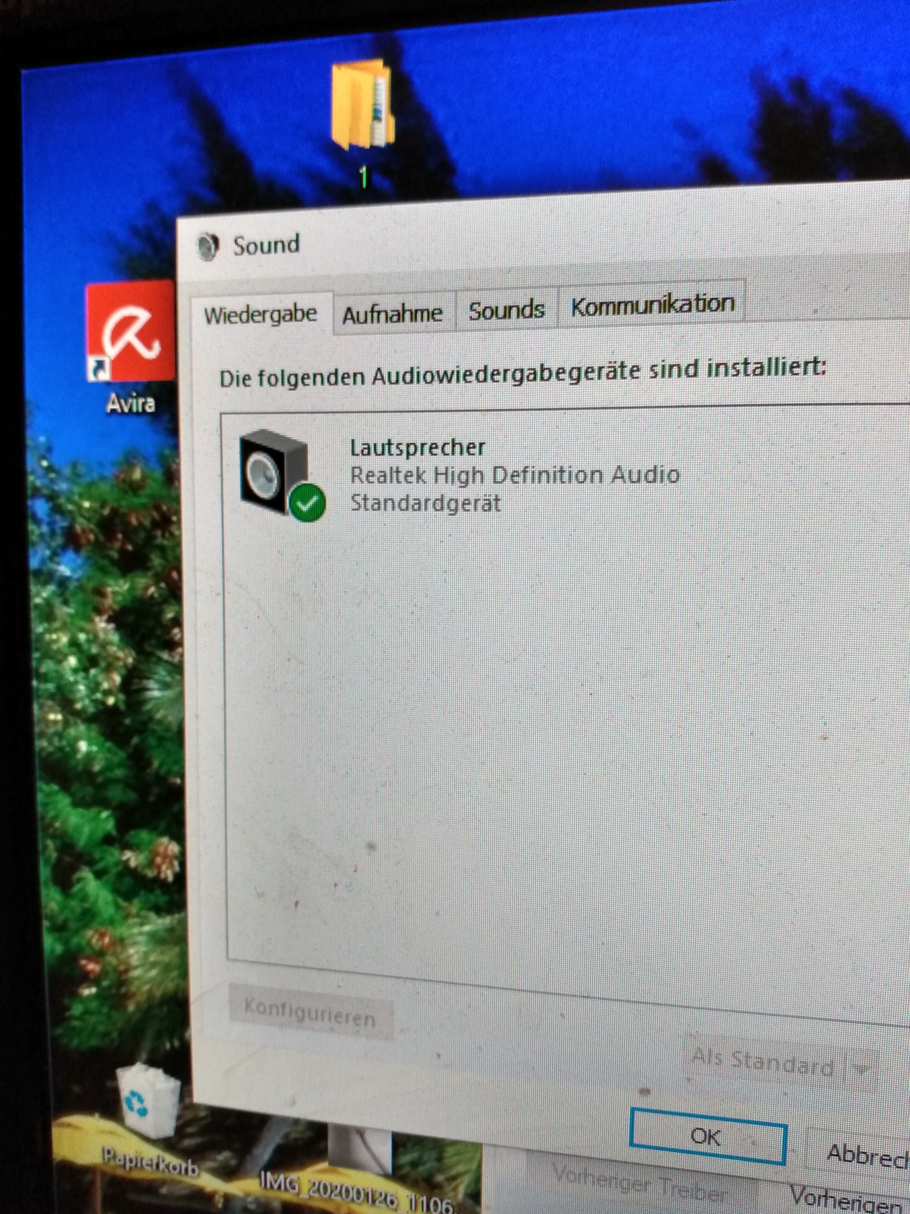

einfach mal nach den standardgeräten unter windows / sound geschaut?

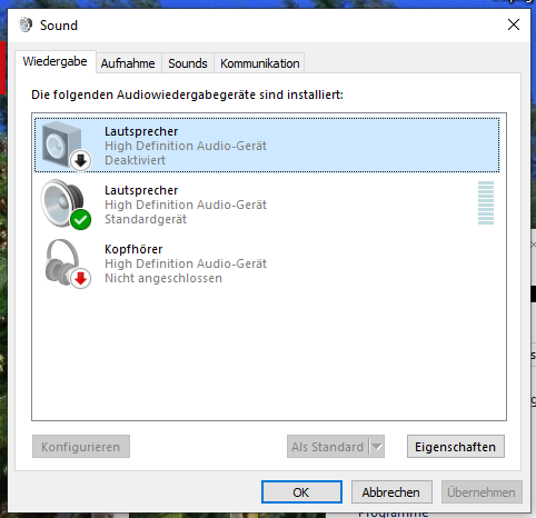

Habe ein Bild angehängt, so sehen die soundeinstellungen unter der alten winversion, die man über die systemsteuerung auswählen kann aus. Nach dem update ist nur noch der hier deaktivierte Lautsprecher vorhanden und als standard aktiviert und sound geht nicht.Der beim alten, standard Lautsprecher ist verschwunden, ebenso der Kopfhörer siehe Bild 2 1.png2.jpg
ja dann ist sound weg, nach dem update ist dann der Realtek audio manager installiert, aber eben der "normale" Lautsprecher verschwunden
Der Realtek ist gar nicht installiert. Zu sehen im 1. Bild. High Definition Audio Gerät bedeutet, Windows nutzt den Standardtreiber!
Den aktuellsten Realtek findest du hier >>>
Version 6.0.8881.1
Realtek HD Audio Drivers 6.0.8881.1 WHQL supports:
ALC1220, ALC1150, ALC880, ALC882, ALC883, ALC885, ALC886, ALC887, ALC888, ALC889, ALC892, ALC898, ALC899, ALC861VD, ALC867, ALC900 ALC660, ALC662, ALC663, ALC665, ALC668, ALC670, ALC671, ALC672, ALC676, ALC680 ALC221, ALC231, ALC233, ALC235, ALC255, ALC260, ALC262, ALC267, ALC268, ALC269, ALC270, ALC272, ALC273, ALC275, ALC276, ALC280, ALC282, ALC283, ALC284, ALC286, ALC288, ALC290...
Vermutlich blockiert das Windows Update A-Volute. Der aktuellste Treiber ist gewappnet.
Und wie ich gesehen habe, ist bei dir ANTIVIR installiert. Schmeiß Antivir komplett vom PC, denn das ist das Tool Nr. 1 in Sachen Blockade! Wenn es kostenlos sein muss, reicht allemal der Windows Defender und die Windows Firewall.
Viele Grüße

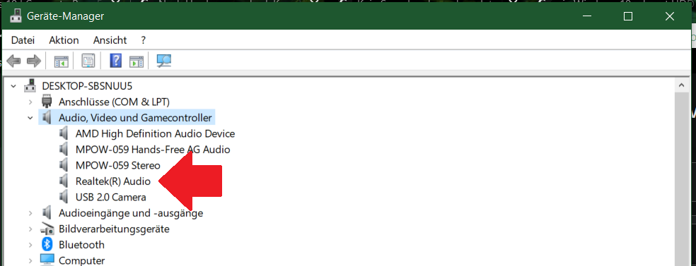

Moin Schildkröte09,
ich habe jetzt fast das gleiche Problem wie Dennis. Nachdem heute ein neues Windows Update Installiert wurde, hab ich kein Sound mehr.
Im Geräte Manager unter Audio, Video & Gamecontroller steht "Realtek(R) Audio"
Dein geposteter Link mit dem neuesten Realtek Treiber funktioniert leider nicht mehr.
Hatte schon versucht das Update rückgängig zu machen, was leider nicht geklappt hat. Außerdem sind alle Treiber auf dem neuesten Stand.
Auf der Suche nach aktuellen Realtek Treibern bin ich gescheitert. Hoffe Sie können mir helfen.
Beste Grüße
Joshua

Hey CN8,
hab wohl etwas übereilt den Post erstellt ohne viele Info's dazulassen. Hab jetzt nach intensiver Suche den Treiber 8881.1 (wie von Schildkröte09 empfohlen) heruntergeladen und es klappt wieder.
Vielen Dank euch beiden
Joshua

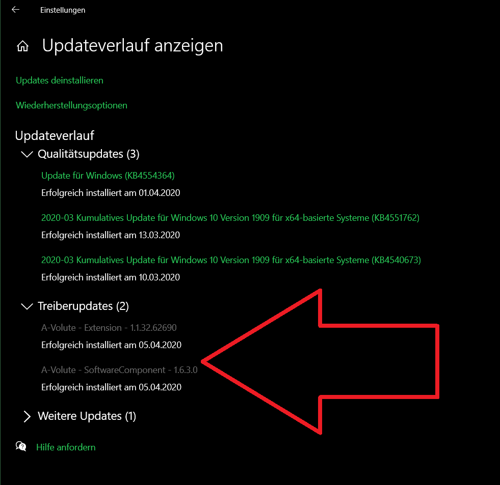

Heute bzw. Gestern kamen auch wieder Windows Updates zu A-Volute. (siehe Bild). Ich halte ja maßgeblich daran fest, das ich davon überzeugt bin, dass A-Volute für die Audioprobleme der letzten Zeit verantwortlich zeichnet. Was anscheinend A-Volute bei einigen richten soll, wird mit älteren Audiotreibern zum Fiasko.
Mit dem aktuellen Realtek 6.0.8899.1 treten bei mir keine Probleme im Zusammenhang mit den heute installierten Windows Updates zu A-Volute auf ...

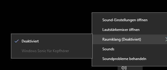

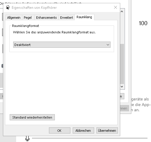

Hallo Leute kann mir jemand helfen ich möchte Windows Sonic Surround Sound aktivieren auf meinem Pc es ist aber ausgegraut wenn ich es aktivieren möchte ich hatte es aber schonmal aktiv erst seit dem neuen Update von Windows lässt sich es nicht mehr aktivieren oder ich habe etwas falsch gemacht das kann auch sein. ?
Hier nochmal ein Foto davon.
Hier nochmal ein weiteres Foto bei dem mann erkennen kann das Windows Sonic ausgegraut ist
