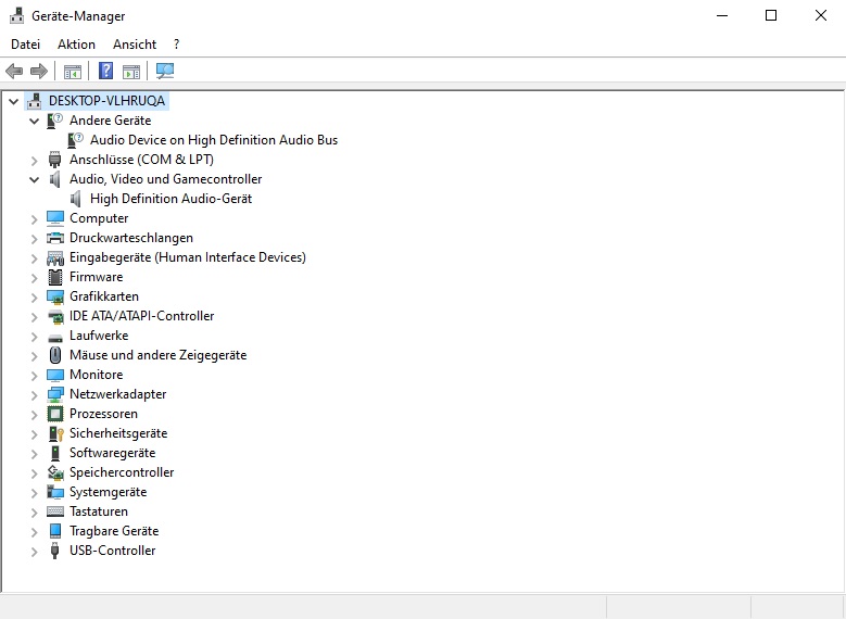

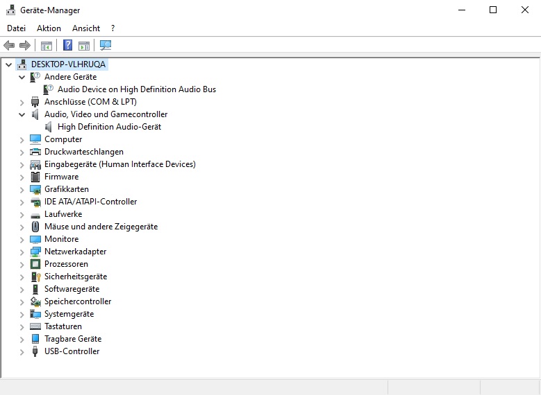

Jap ist jetzt komplett weg. Jetzt habe ich unter "Andere Geräte" auch Audio Device on High Definition Audio Bus stehen mit einem weißen Fragezeichen. Denke mal das er jetzt endgültig keinen Treiber mehr hat.

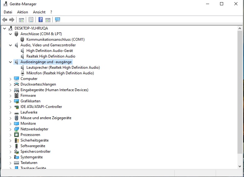

OK, starte mal den PC neu und gehe in den Gerätemanager, was dort jetzt unter Audio steht? AM besten mal als Bild posten ... wie ich hier jetzt ...
Das ist komisch, auch wenn der Realtek jetzt noch nicht installiert ist, müßte der Gerätemanager einen Realtek listen.
Installiere jetzt mal den 6.0.8899.1. Diesmal müßte vom Realtek direkt eine Installation vorgenommen werden.
Nach einem Neustart bitte wieder das gleiche Bild aus dem Gerätemanager posten.
Und noch etwas. Irgendetwas ist eingesteckt an den Audio Anschlüssen. Bitte für die Installation mal abstecken und erst mal nicht wieder einstecken. .. (=Audio Device on High Definition Audio Bus).

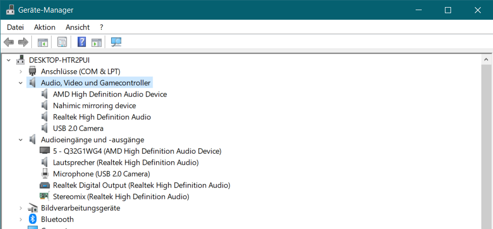

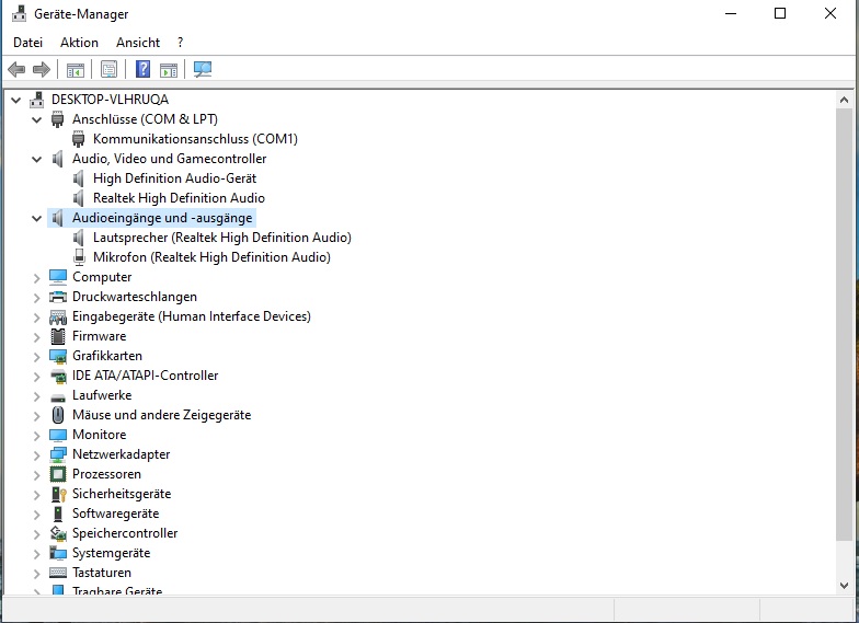

Also so sieht es jetzt momentan aus. (siehe Anhang)
Das was angeschlossen war, sind meine Boxen gewesen.
Wenn ich jetzt die Boxen rausziehe und wieder anschließe erkennt er diese auch und öffnet den Realtek HD Manager. Genau das selbe bei meinem Headset.
Das müßte so jetzt korrekt sein. Das High Definition Audio Gerät müßte der HDMI Anschluss der Grafikkarte sein.

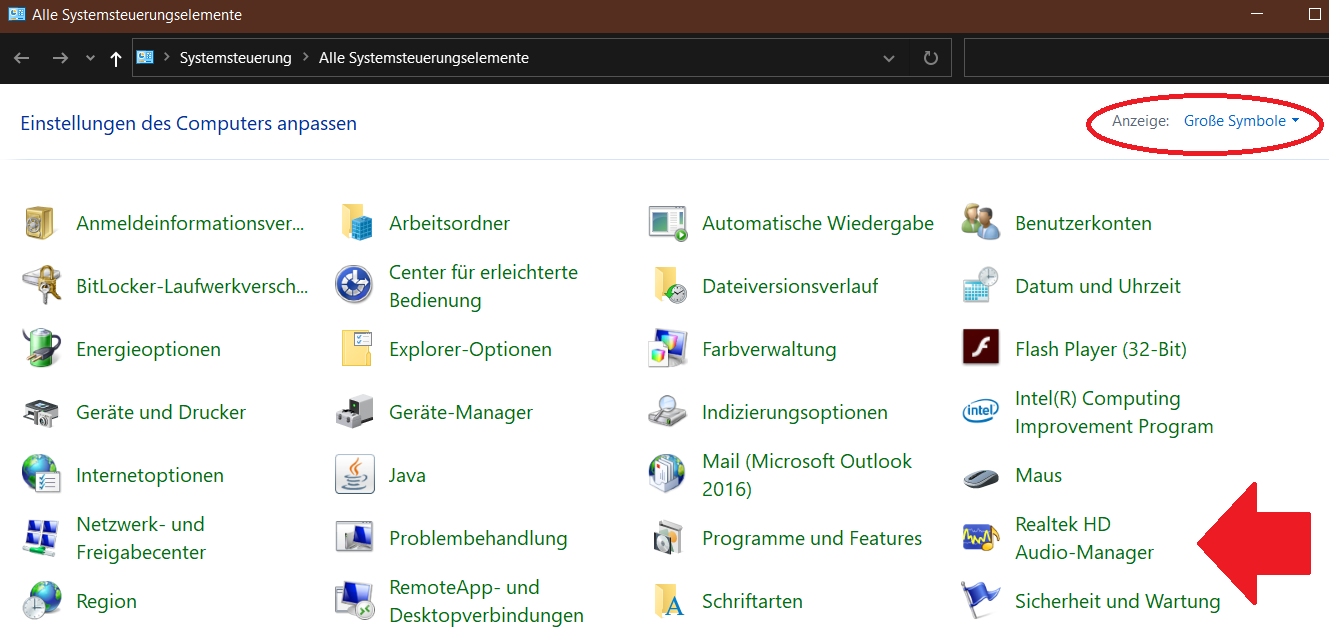

Was ist mit dem Realtek Manager? Ist der jetzt installiert worden? Siehe unter Systemsteuerung > Große Symbole > >>
Ja genau. Der ist bei mir jetzt auch in der Systemsteuerung drin.
Und den kannst du auch starten? Doppelklick auf den Realtek Manager >
Klickst du im Realtek Manager auf I (Info) rechts, bekommst du die installierte Realtek Version angezeigt. Außerdem kannst du da das Symbol in der Taskleiste anzeigen anhaken ... und befindet sich dann in der Taskleiste rechts ... bzw. Pfeil nach oben ...

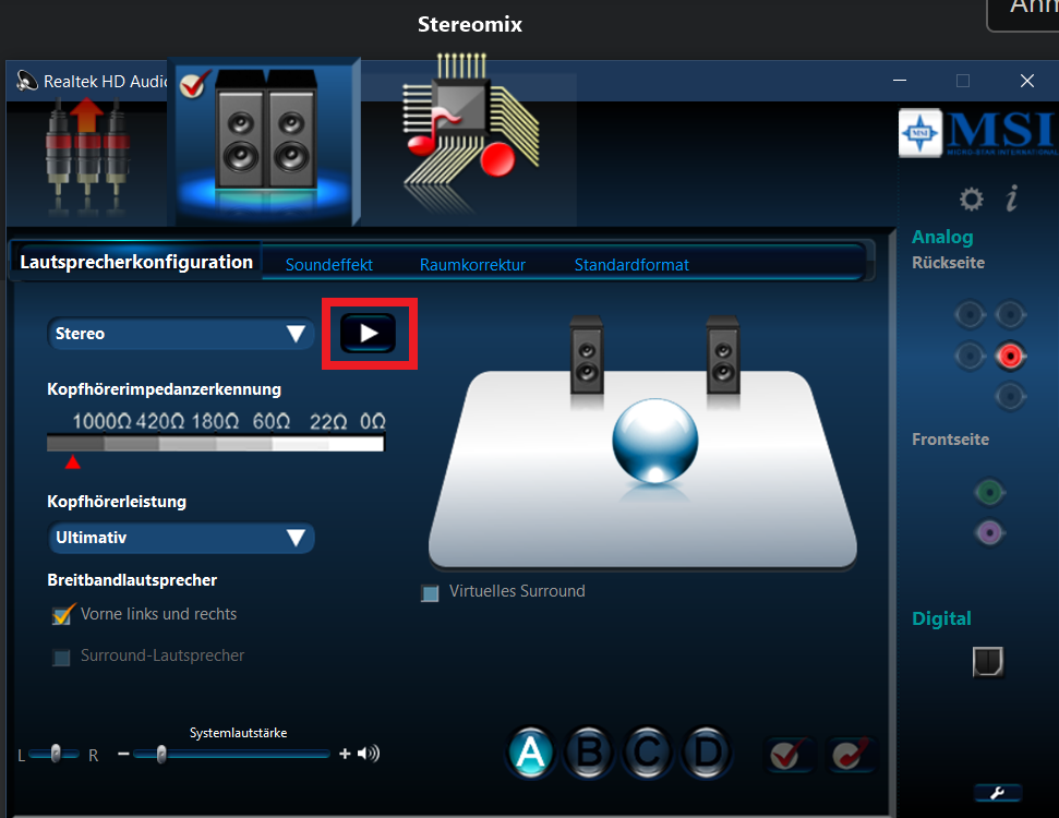

Und nun die Boxen anstecken ... aber hinten den Anschluss nehmen ! Müßte der grüne sein ...
Und klicke mal auf Test ... (siehe Bild)

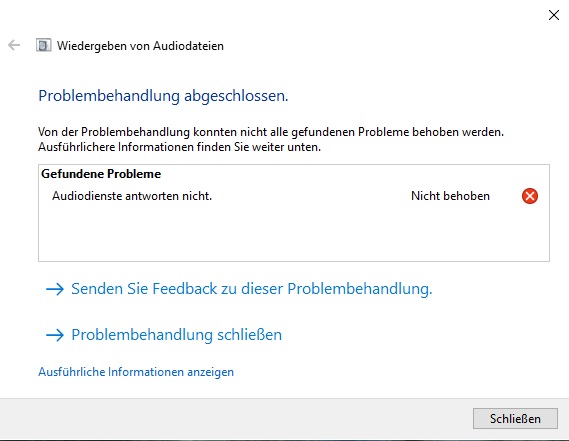

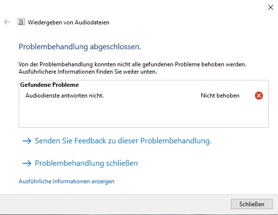

Ist geschehen.. Leider immernoch nichts. Er erkennt die zwar aber es kommt kein Sound. Weiterhin meckert er, dass die Audiodienste nicht reagieren...
Edit: Der Test wird zwar als gestartet angezeigt, kommt aber kein Sound raus. auch nicht bei den Köpfhörern.
Dann liegt ein weiteres Problem mit deinem Audio Chip vor oder du solltest mal eine neue Installation wagen, um ein Installationsproblem auszuschließen!
