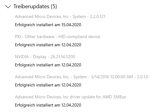

Dann außerdem mal unter Windows Einstellungen > Update und Sicherheit > Updateverlauf > Treiberupdates > nachschauen. ob die folgendes Updates auf den Rechner gekommen sind:
1. MEDIA (Nahimic) vom Mai 2020 und
2. A-VOLUTE vom Mai 2020.
Und teile einem auch bitte mit, welcher Realtek Treiber installiert und wo der her ist ...

Die zwei genannten Updates kann ich nicht in meiner Liste finden. (Bild im Anhang)
Gut, von dem Problem mit dem MSI Realtek ALC1220 Nahimic bist du nicht betroffen.

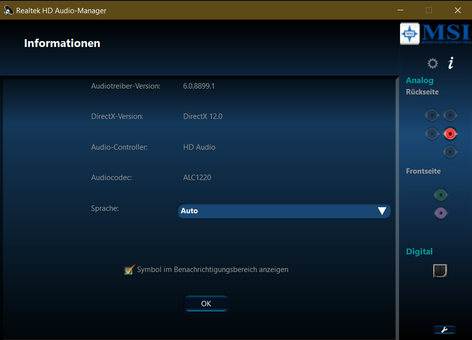

Ich habe mit meinem MSI Board auch Probleme mit dem Realtek. Und auch der von MSI verlinkte 6.0.8945.1 funktioniert auf meinem System nicht. Der 6.0.8945.1 ist auch kein Universaltreiber, so wie er von MSI angekündigt wird bei einem Umfang von ca. 45 MB. Ein Universaltreiber hat in etwa einen Umfang von über 300 MB.
Der wirklich momentan letzte Universaltreiber von Realtek hat die Version 6.0.8899.1. Dieser funktioniert mit meinem MSI Board auch einwandfrei. Und dieser kommt auch mit dem Realtek Audio Manager.
Wenn du willst, kannst du den 6.0.8899.1 mal ausprobieren. Ich habe diesen auf meinen Google Drive hochgeladen und garantiere eine Virenfreie Datei, weil Google Drive bei der Größe der Datei keinen Virenscan ausführen kann ...
Vorher hatte ich genau den selben installiert.
Ich habe auch mal den Realtek Audiomanager installiert, der Treiber wird auch erkannt, aber das Programm selbst habe ich so nicht auf dem PC. Also ich kann es nicht ausführen das sich ein Fenster öffnet oder sonst was.
OK. Dann probiere mal den 6.0.8899.1. Der ist für alle Realtek Audio Chips bis zum ALC1220, (also auch ALC 892) geeignet. Und kommt auch mit dem Realtek Audio Manager.
Bei der Installation wird zuerst eine Deinstallation durchgeführt. Allgemein üblich beim Realtek.
Nach einem Neustart folgt dann automatisch die Installation. Wie geschrieben, bei mir auf der 2004 funktioniert der 6.0.8899.1 und auch auf der 1909 einwandfrei.
