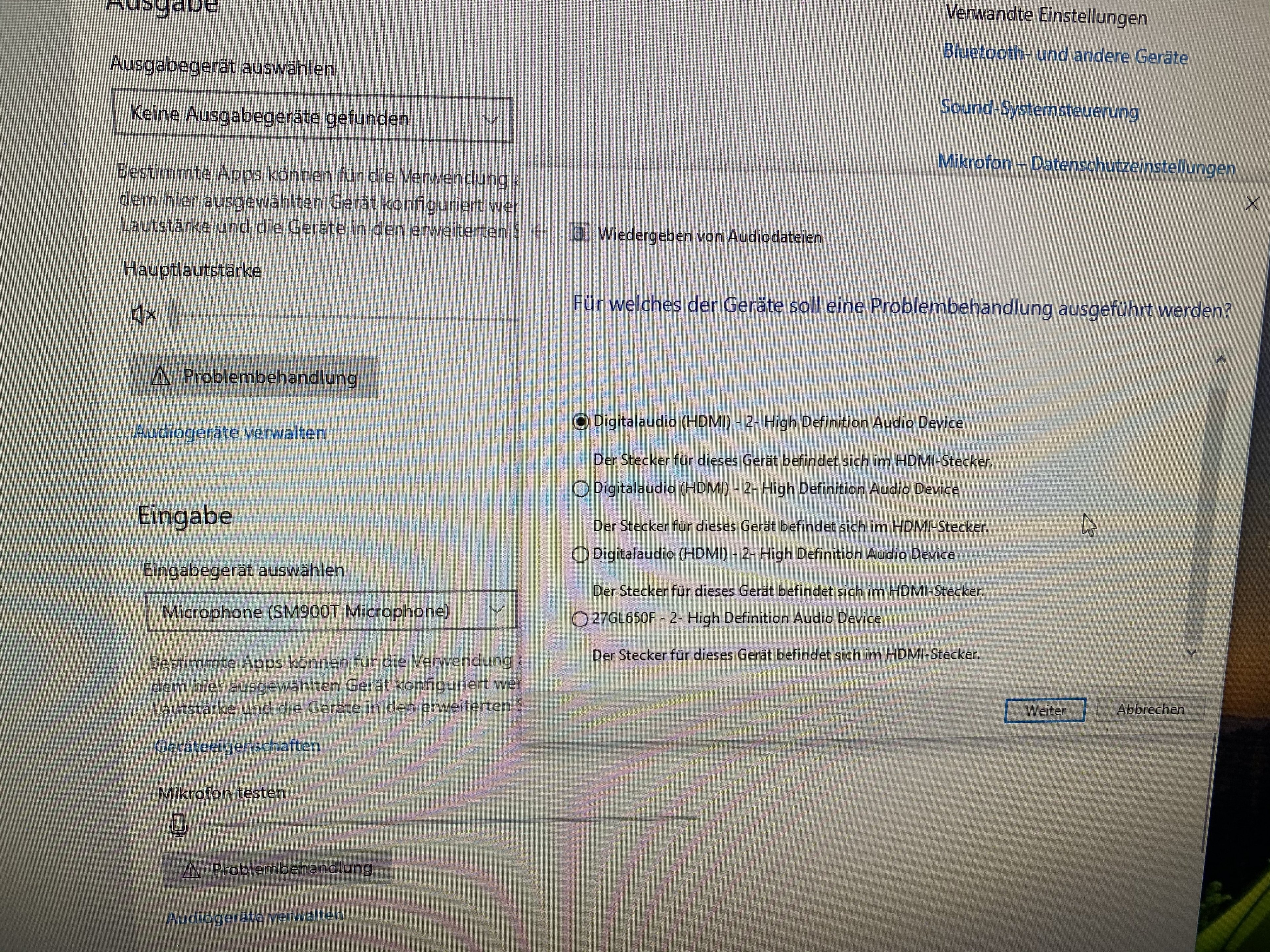

Sorry für den Doppel Post bei mir wird bei Audio auch komischerweise Nvidia Audi angezeigt... obwohl ich mit Display Port verbunden bin
Wahrscheinlich machst du bei der Grafikkarte die Treiberinstallation als "Express-Installation"? Sollte man nicht machen, weil da immer mehr als nötig installiert wird. Immer Benutzerdefiniert installieren.
Egal bei welchem Programm auch immer.
So siehtdas ganz aus trotz deinstallieren von allem Treibern ... ich verzweifle bald, auch nur realtek Treiber installieren hat nix gebracht, versuche morgen mal mit ner graka die nur dvi hat vllt geht das dann ja oder wer ne andere idee

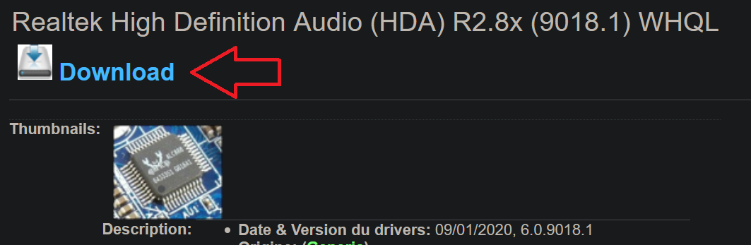

Versuche es mal mit diesem HDA Treiber von Realtek für alle Audio Chipsätze von Realtek ...
https://www.station-drivers.com/ind...tory&Itemid=352&func=fileinfo&id=4642&lang=en
Runterscrollen bis Download in Blau ...
Der kommt dann mit seinem eigenen Realtek Manager!
Viele Grüße
Getan aber leider wieder ohne Erfolg
