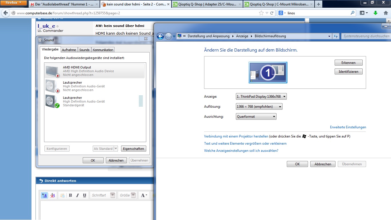

wie ich bereits 4 oder 5 mal geschrieben habe, das hdmi audio ist ausgegraut und kann nicht angewählt werden!
es gibt ja immer ne meldung sobald man ein gerät anstöpselt. hier wird aber nichts gemeldet, instaliert oder auch nur dran gedacht. es ist so als ob der laptop den reciever garnicht registrieren würde.

soweit war ich in den ersten 10 sec nach dem anschließen ;)
klick mal auf "erkennen"
wie gesagt, wenn du kein Bild schickst, dann kommt da auch kein Ton.
Auf dem Screenshot ist weder das Bild geklont noch erweitert oder sonst was.
Das bringt rein gar nichts so.
