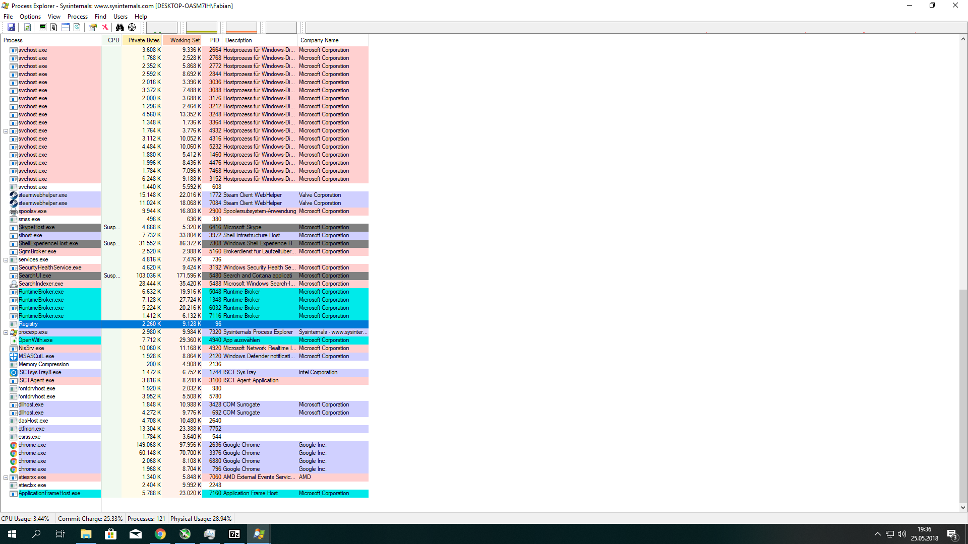

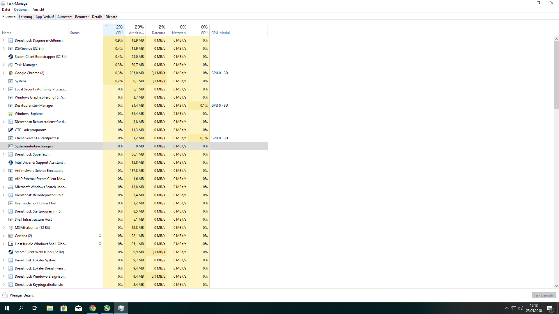

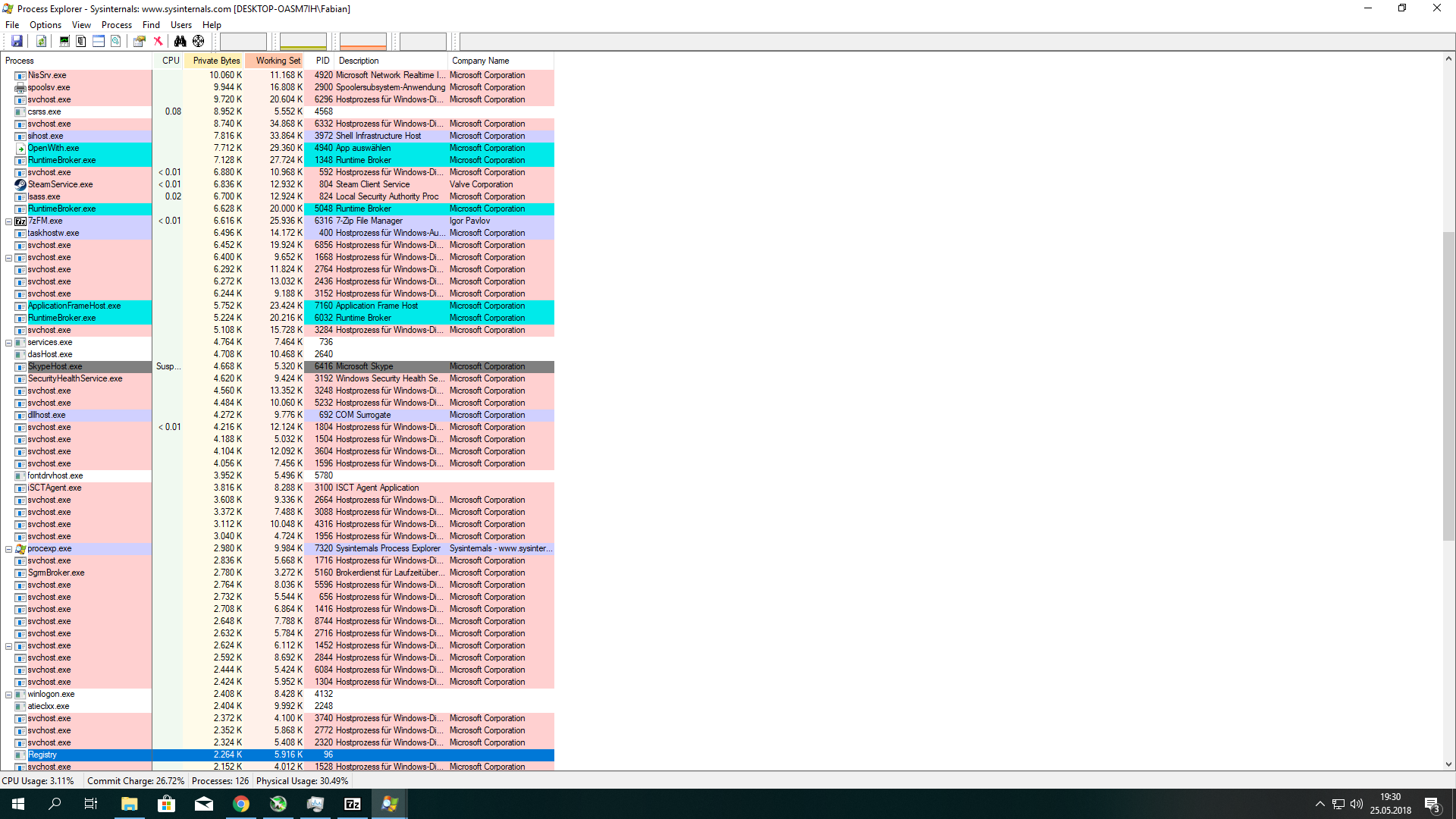

Die Sache ist das im Taskmanager ne Auslastung von 3-5% angezeigt wird
Du weißt eher was das Problem ist als ich
ab und zu blobt auch eine Chrome Zeile auf welche um die 200k Bytes braucht
