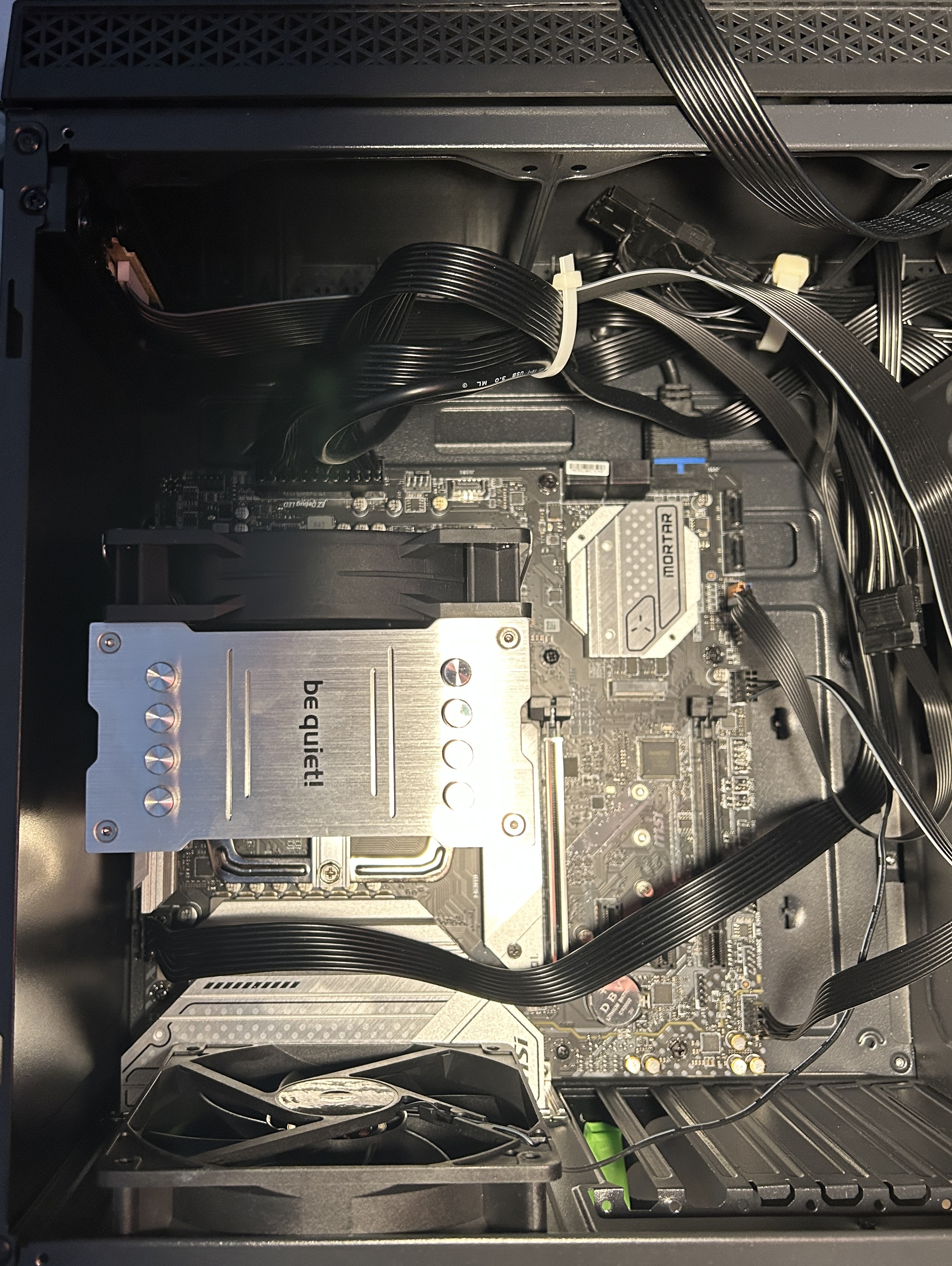

Vielleicht könnt ihr hier was sehen.
Leider sieht man das RAM aus diesem Winkel nicht. Achte drauf, dass der RAM auf A2/B2 steckt, also Bank 2 und 4 von der CPU ausgesehen.
hat mit der RAM-problematik nichts zu tun, aber:
warum ist der hecklüfter einsaugend montiert?
warum hast du den asymmetrischen Pure Rock 2 so montiert dass er den RAM überragt?
Danke, manchmal Betriebsblind.
