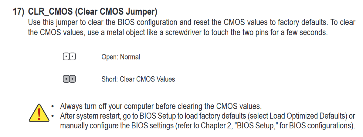

Bei meinem Gigabyte muss bei Nutzung der clearcmos Pins trotzdem die Batterie aus dem Board während des Brückens. Vlt. ist das beim MSI ja auch wichtig.
coasterblog
Fleet Admiral
- Dez. 2008
- 20.115
Hatte noch kein Board wo das wichtig war. Wenn wird es im Handbuch erwähnt.

Nein, dass muss man grundsätzlich nicht, da das Brücken per Jumper eben genau das u.a. macht, die Stromzufuhr unterbrechenmaikrosoft schrieb:Bei meinem Gigabyte muss bei Nutzung der clearcmos Pins trotzdem die Batterie aus dem Board während des Brückens. Vlt. ist das beim MSI ja auch wichtig.
maikrosoft
- Mai 2007
- 2.475
Dann erklär mir mal bitte warum bei meinem Board das Brücken der Pins keinerlei Effekt hat wenn ich die Batterie nicht heraus nehme.
Ich habe ihn jetzt mal die Batterie raus, bin einkaufen, und mit einer neuen zurück. Habe sie gewechselt und eine Stunde laufen lassen, ohne Erfolg.Alexander2 schrieb:Einfach mal mehrere Minuten durchlaufen lassen.
Kein Umstand, um es nicht zu versuchen, leider auch ohne Erfolg :-(maikrosoft schrieb:Bei meinem Gigabyte muss bei Nutzung der clearcmos Pins trotzdem die Batterie aus dem Board während des Brückens. Vlt. ist das beim MSI ja auch wichtig.
coasterblog
Fleet Admiral
- Dez. 2008
- 20.115
laut deinem Handbuch ist es der normale Weg wie eigentlich überallmaikrosoft schrieb:Dann erklär mir mal bitte warum bei meinem Board das Brücken der Pins keinerlei Effekt hat
Du hast evtl. den Strom noch drauf gehabt, zu kurz gebrückt oder es lag noch irgendwo Strom an. Darum drücke ich nach dem Ziehen des Stromsteckers noch 2, 3x auf den Power Button.

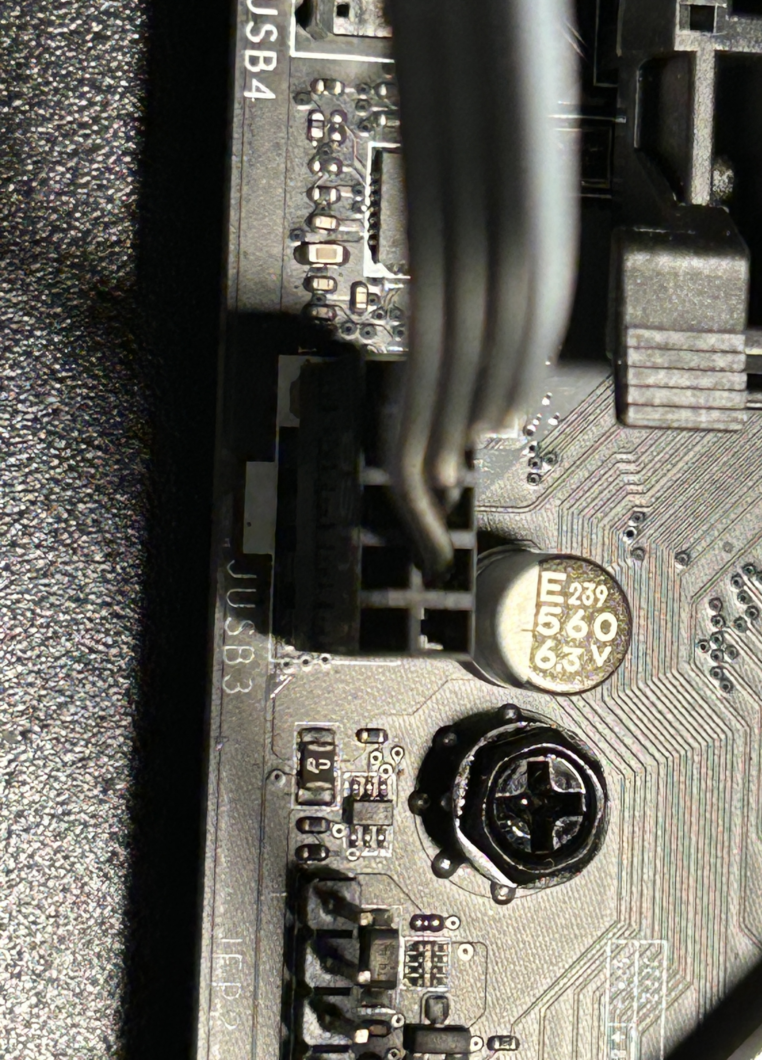

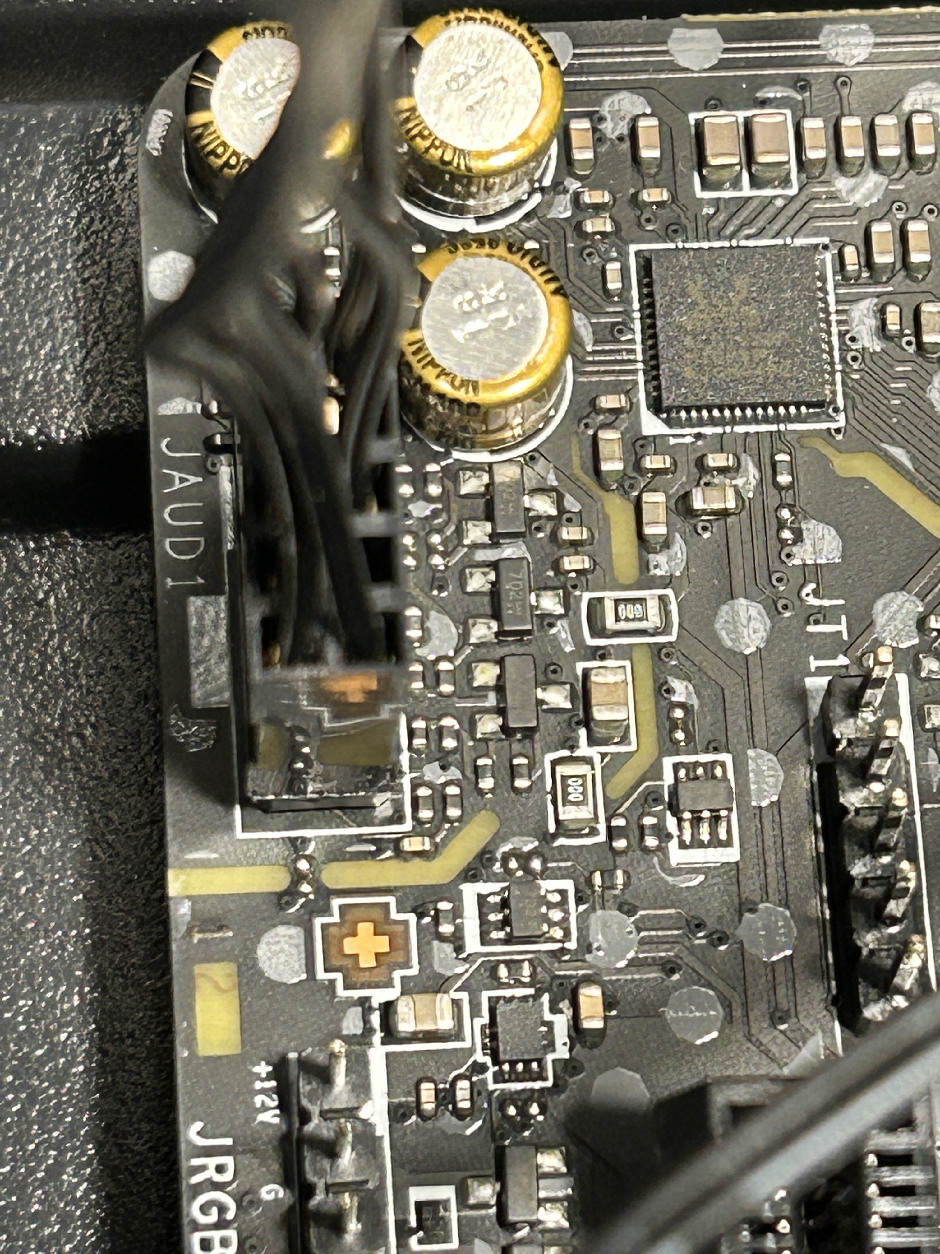

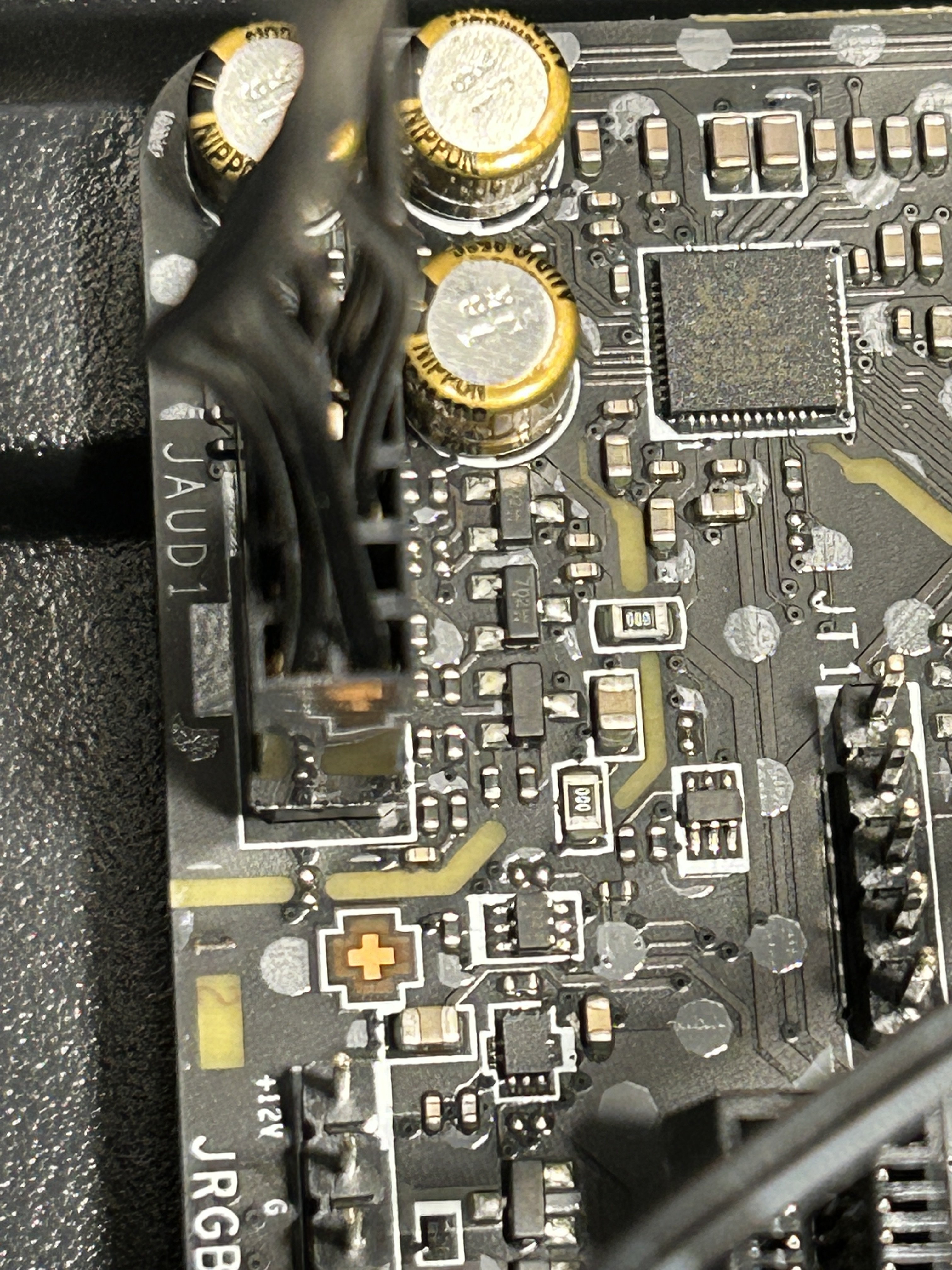

Kannst Du den linken und rechten Stecker mal scharf fotografieren:
Irgendwie sieht das nicht richtig aus.
Das ist ja genau das was ich versucht habe, durch das lange Batterie rausnehmen zu umschiffen, für den Fall, dass hier irgendetwas nicht geklappt hat. Ich habe etliche Male und auch lange (1 Minute) überbrückt. Nach deinem Hinweis auch etliche Male auf den Stromknopf gedrückt, vorher ja immer nur einmal (manchmal ging noch kurz der Lüfter und dann war ich mir sicher, dass kein Strom mehr drauf ist). Leider hat das keinen Effektcoasterblog schrieb:Du hast evtl. den Strom noch drauf gehabt, zu kurz gebrückt oder es lag noch irgendwo Strom an. Darum drücke ich nach dem Ziehen des Stromsteckers noch 2, 3x auf den Power Button.
wuselsurfer schrieb:Irgendwie sieht das nicht richtig aus.
Das eine ist der Audio Anschluss vom Gehäuse, der andere die Gehäuse USB. Mit und ohne denen kann ich nicht ins BIOS

Ziehst du den Stromstecker vom Netzteil ab? Wenn nein, der Kippschalter reicht nicht. Wir haben ja Wechselstrom und der Kippschalter trennt nur eine Phase auf. Diese minimale Eingangspannung vor dem Gleichrichter reicht aus, um die Spannung im EEPROM aufrecht zu erhalten.maikrosoft schrieb:Dann erklär mir mal bitte warum bei meinem Board das Brücken der Pins keinerlei Effekt hat wenn ich die Batterie nicht heraus nehme.
maikrosoft
- Mai 2007
- 2.475
Ja, Stromstecker war raus. Pins per Jumper gebrückt, eine Rauchen gegangen, dann Jumper wieder runter, Strom wieder angstöpselt und alle Einstellungen im UEFI waren unverändert.

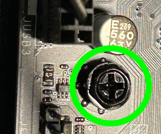

Sind das wirklich die mitgelieferten Mainboardschrauben:
Superior1337
- Sep. 2006
- 334
Ich würde das Board und alles mal ausbauen und aufm Tisch liegend starten ohne Gehäuse.
Alexander2
Fleet Admiral
- Aug. 2014
- 17.309
Nach dem Schatten die die Schraube wirft ist die auch garnicht richtig drin, geht vielleicht auch garnicht, wenn das Gewinde nicht passt.
