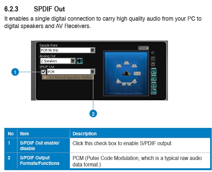

Und Du musst im Asus Treiber natürlich noch den SPDIF Ausgang aktivieren. Siehe Handbuch. Und in den Windowseinstellungen die Soundkarte als primäres Wiedergabegerät einstellen.

In deinem Screenshot ist 96Khz Samplerate eingestellt, vielleicht ist das beim TE auch so und der TV ist damit überfordert, dann auf 48Khz stellen, fällt mir so noch als Möglichkeit ein. Echtes HDMI würde ja normalerweise miteinander kommunizieren, denke mal das das mit der Variante nicht geht.

die anderen KHz habe ich schon ausprobiert ohne erfolg
Also es ist egal ob ich die Channels änder oder bei PCM das Häckchen setze das Programm stürzt ab.
