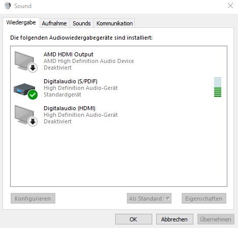

Ich habe unter "Systemsteuerung" -> "Hardware und Sound" -> "Sound" im Reiter Wiedergabe folgende Einträge:
AMD HDMI Output
AMD High Definition Audio Device
Deaktiviert
Digitalaudio (S/PDIF)
High Definition Audio-Gerät
Standardgerät
(Bei diesem Eintrag Steigt und singt der Pegel wenn ich Musik abspiele)
Digitalaudio (HDMI)
Deaktiviert

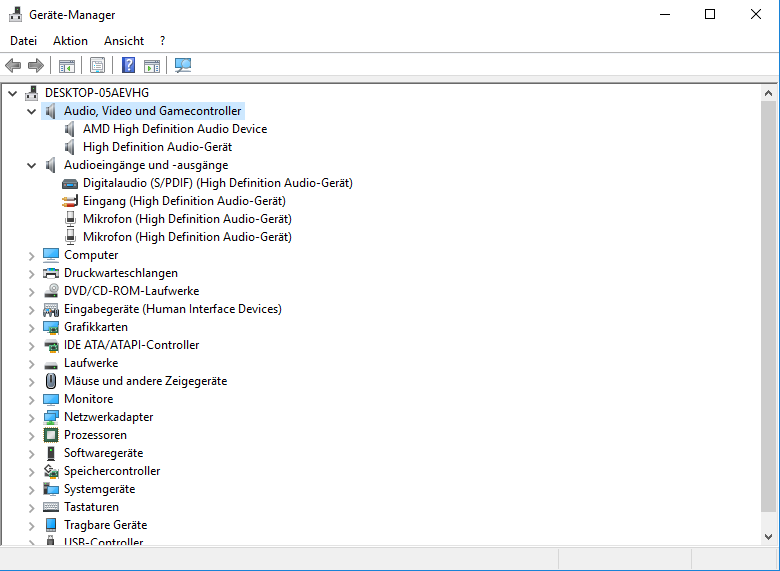

Unter Geräte-Manager -> "Audio, Video und Gamecontroller" habe ich folgende Einträge:
Habe hier schon versucht die Treiber zu aktualisieren, jedoch waren diese bereits am besten Stand.
Außerdem habe ich versucht die geräte zu deinstallieren und neu zu installieren. Erfolglos.

Du schreibst ja selber - bei DIGITAL kommt ein Pegel, der Klinkenanschluss ist aber ANALOG!
AMD dürfte von der Grafikkarte kommen, der andere sollte der Audiochip auf dem MB sein. Keine Treiber installiert? Aber ohne Hardware Infos wird das wirklich nix.
Ergänzung: Wenn die Treiber richtig sind, dürftes du diese Anzeigen eigentlich nicht mehr haben.:confused_alt:
Du musst die richtigen Treiber installieren. Der Ausgang für analog hat ein Lautsprecher Symbol. Das wird bei dir nicht angezeigt. Treiber von der Hersteller seite laden sollte das Problem beheben

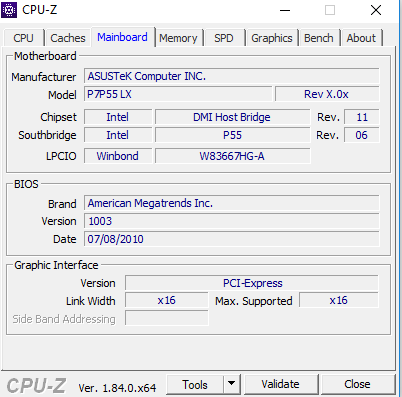

Natürlich:
Mainboard: P7P55 LX
Ich durchstöbere gerade die Asus seite nach dem Treiber für das Mainboard. Leider kann ich da unter OS nur bis Win 8.1. auswählen und kein Win 10

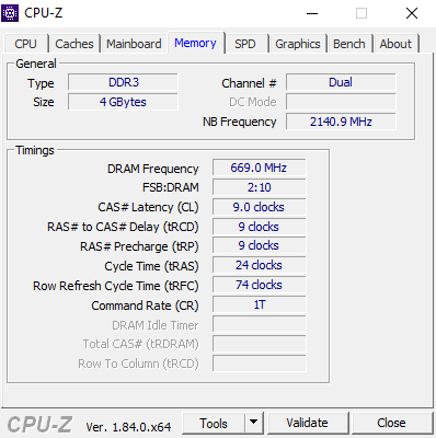

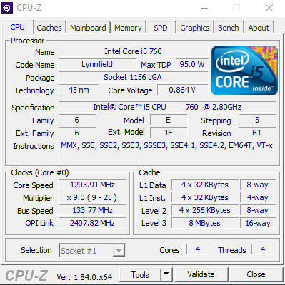

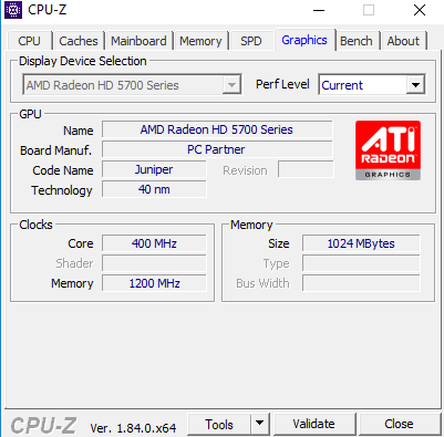

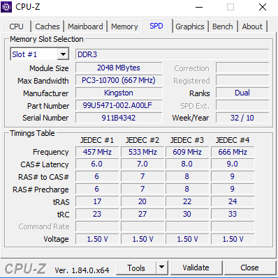

Hier noch mehr infos zum system
Welche Treiber muss ich selbstständig laden und welche werden vom system automatisch geladen?

Nächste Problem dürfte dann die Grafikkarte sein.
AMD versorgt die HD 5700er Serie nicht mehr mit aktuellen Treibern.
Natürlich. Sogar die Adrenalin Version.
https://www.computerbase.de/downloads/treiber/grafikkarten/amd-adrenalin-treiber/
Die wird nur nicht ständig geupdated. Wofür auch, für solch alte GPUs. Die profitieren eben nicht von neueren Treibern.
Ergänzung:
OK, da ist bei CB ein Fehler. Das ist nicht die Adrenalin Version.
https://support.amd.com/de-de/download/desktop/legacy?product=legacy3&os=Windows 10 - 64
Dennoch wird die HD 5000er Serie von AMD für aktuelle Windows Versionen unterstützt.
