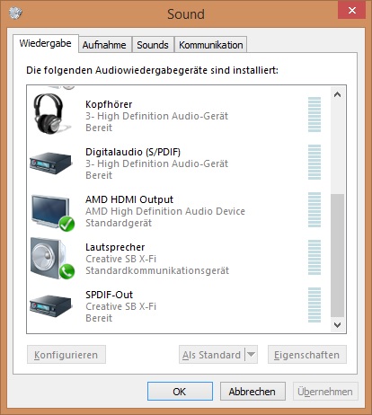

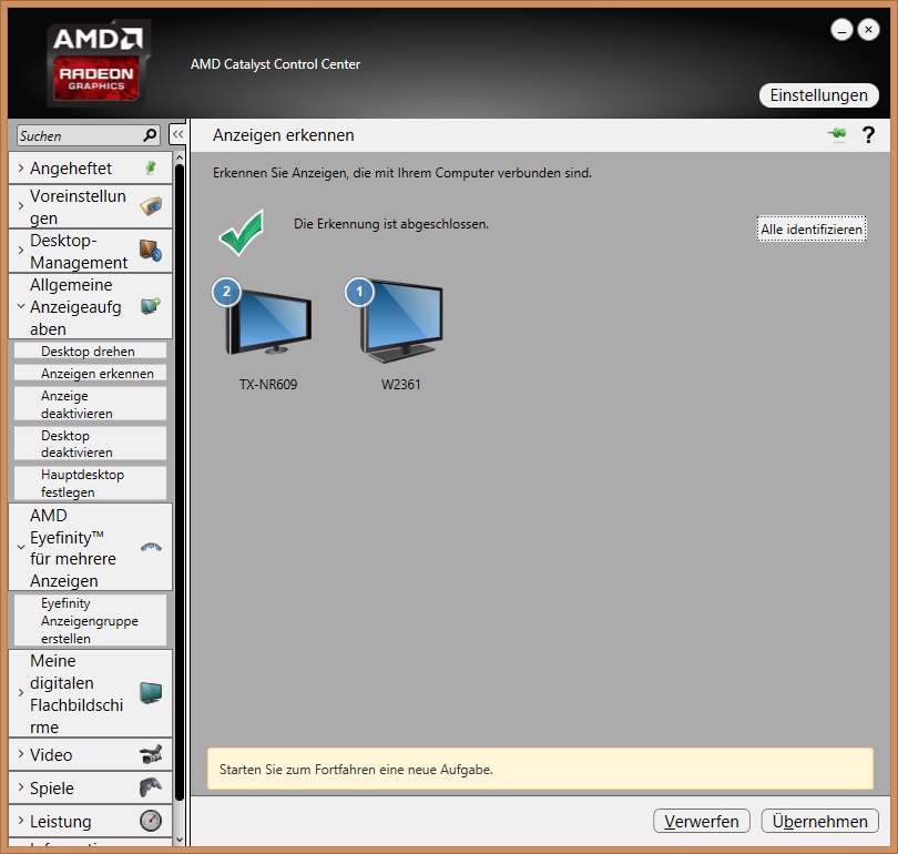

Hallo Leute,
ich habe seit heute den oben genannten AVR und möchte nun Bild am TV und Ton über die angeschlossen Lautsprecher haben. Alles per HDMI.
TV schauen und ton per ACR funktioniert wunderbar. Aber den Ton vom PC bekomme ich einfach nicht.
Am PC scheint alles richtig eingestellt zu sein. Siehe Bilder:
Ich weiß einfach nicht was ich falsch mache.
Die anzeige am Onkyo zeigt auch ANALOG an...
Ich bekomme das dort einfach nicht eingestellt.
Hat jemand noch ne Idee?
MFG
L_uk_e

Wie hast du deine Bildschirme eingestellt?
HDMI an AVR und DVI an Monitor?
Duplizierst du dein Bild oder hast du deinen Bildschirm erweitert?
